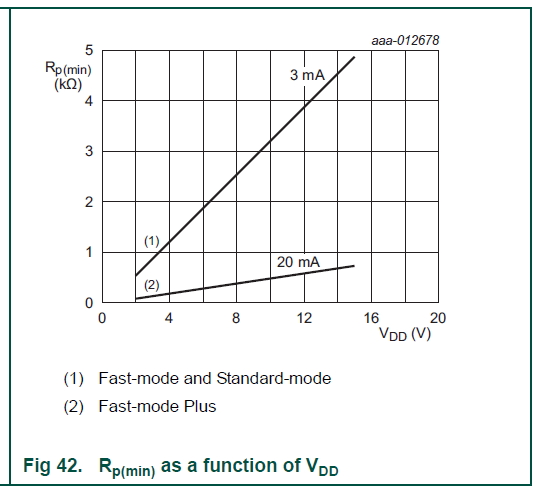

Stefan U. schrieb: > Also wenn Lego 82k Ohm Pull-Ups verwendet (was ich nicht tun würde), > dann können 10k nicht völlig falsch sein, oder? Spess hat doch schon auf die Spec verlinkt. Warum also nicht gleich richtig machen?
Gu. F. schrieb: > Spess hat doch schon auf die Spec verlinkt. Bei LEDs wird hier im Forum scheinbar immer der Maximalstrom angesetzt, bei den I2C Pullups immer der Minimalwiderstand. An der Achse steht Rp(min), kleiner ist zwar nicht unbedingt kaputt aber außerhalb der Spec. > Warum also nicht gleich richtig machen? Richtig heißt also immer größer als in diesem Bild gezeigt, ein Wert für den Maximalwert ist da nicht gezeigt. MfG Klaus PS. Die typische Antwort hier im Forum auf den Ratschlag: "mach die Pullups kleiner" ist "hat nichts gebracht"
