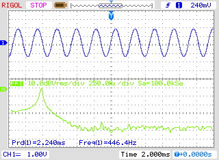

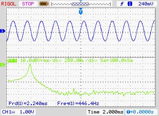

von chris (Gast)
>Warum diese "unsinnig komlizierte" Festlegung?
>Nun, da -3dB gerade 71% der Spannungsamplitude, 71% der
>Stromamplitude und 50% der Leistung entspricht, ist es
>schlicht unnötig, zwischen "Spannungs-dB", "Strom-dB"
>und "Leistungs-dB" zu unterscheiden. -3dB sind -3dB.
Wenn ich die "FFT"-Funktion in meinem Rigol benutze, zeigt sie
dbVrms/div
Um die Auswirkungen zu testen habe ich die Amplitude mal halbiert.
Die Folge ist, dass der FFT-Peak um 6dB absinkt.
Insofern ist es schon eine Frage, wie man ein Signal interpretiert.
6dB Abschwächung auf dem Rigol Oszilloskop kann man auf zwei Weisen
interpretieren:
1. Halbierung der Amplitude
2. Viertelung der Leistung

halbe Amplitude = viertel Leistung
weil P=U*I= U * (U/R)=U^2/R ~ U^2
> dbVrms/div
Ja, okay. Schön.
> halbiert. Die Folge ist, dass der FFT-Peak um 6dB absinkt.
Logisch.
> interpretiert.
Nee, das ist keine Frage. Ein Oszi zeigt Spannung an.
Es steht ja auch klar da: "dBVrms/div".
Dezibel; bezogen auf 1V; Effektivwert; ein Teilstrich.
> zwei Weisen interpretieren:
Ja. Und?
Die Formel P = U^2 / R kennst Du?!
Wie verändert sich die Leistung an einem Widerstand, wenn man
die Spannung halbiert?
