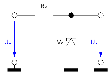

die Diode ist solange Sie nicht durchschaltet hochohmig, da fließt also kein Strom, sobald diese aber Durchbruchspannung erreicht wird, wird Sie schlagartig niederohmig und verursacht einen Kurzschluß. Man muss also den Strom der da fließt begrenzen sonst wird die Diode zu heiß und der "magic smoke" steigt auf. Entweder man verwendet eine Sicherung die durch den hohen Strom durchbrennt, dann muss man aber sehr oft Sicherungen wechseln oder man setzt einen Widerstand davor der den Strom begrenzt und einen Spannungsabfall verursacht. Eine weitere Möglichkeit ist man verwendet eine Drosselspule mit passendem Widerstandswert, diese hält meist mehr Leistung als ein Widerstand aus und hat den schönen Nebeneffekt als Tiefpassfilter kurze Impulse aus zu filtern um die sich sonst die Supressordiode hätte kümmern müssen.
Thomas O. schrieb: > oder man > setzt einen Widerstand davor der den Strom begrenzt und einen > Spannungsabfall verursacht. Also tatsächlich VOR die Diode (also in Reihe)? Sagen mir meine rudimentären Kenntnisse nicht, dass bei sich bei einer Reihenschaltung die Spannung bei gleicher Stromstärke "aufteilt"? Würde das nicht bedeuten, dass bei der Diode gar nicht die volle (zu hohe) Spannung ankommt und die durchschalten kann? Aber bestimmt wieder ein Denkfehler meinerseits. Jetzt weiß ich, wie sich ein DAU fühlt, wenn er sich bei mir wegen PC-Problemen meldet ;) Dank Euch!!!
Von Spannungsquelle zum Verbraucher eine Sicherung ( oder Strombegrenzungsdrossel ) in Reihe Auf der Verbraucherseite eine TVS Diode von Sicherung gegen Masse Noch Fragen? Ralph Berres
Man tauscht den Widerstand im Bild eben gegen eine Drossel die den gleichen Widerstand hat.
