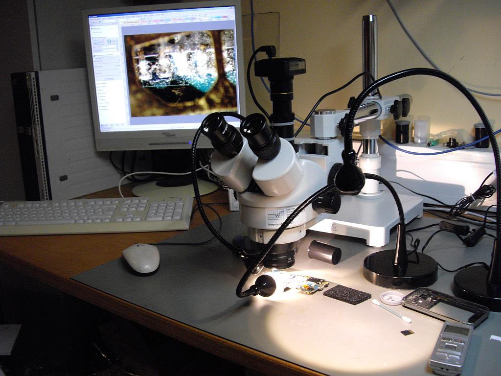

Jörg W. schrieb: > Vielleicht findet sich ja ein nettes Forenmitglied, bei dem du mal > einen Arbeitsplatz mit Mikroskop testen kannst. Bei Interesse könnte ich das im Raum 48xxx anbieten. (Mikroskop am Langarm-Stativ mit Arbeitsbereich zwischen 2facher bis 80facher Vergrößerung.) Viele Grüße Stefan PS: Im gezeigten Foto ist der Arbeitsabstand wegen einer Vorsatzlinse halbiert. Bei kleinen Vergrößerungen hat man (aus der Erinnerung) gut 13 cm Abstand zum Objekt und kann problemlos darunter löten.

Wahrscheinlich reicht auch 10x so viel nicht. ;-) Aber wenn sich der TE mal umsehen will, ist es sicher hilfreich zu sehen, was andere so tun. Meine Varianten (Firma und privat) sind auch nicht ganz so komfortabel, aber etwas komfortabler (aber aucht teurer) als das eingangs genannte schon.

Hallo Johannes,
ok, ich musste wegen einiger Detailanforderungen (Langarmstativ,
Kameratubus) eine Qualitätsstufe höher einsteigen. Von den Kosten war
ich aber noch lange nicht im Bereich von Zeiss oder Leica.
Das ist ein Müller-Trino 180 mit einem Zoomobjektiv 0,7 bis 4,5-fach und
Okularen 10x (bzw. 20x). Zusätzlich verwende ich eine
Barlow-Vorsatzlinse 0,5x.
Im Regelfall benutze ich die Okulare 10x und die 0,5x Barlow-Linse.
Damit habe ich einen Abbildungsfaktor zwischen 3,5x bis 22,5x bei einem
Arbeitsabstand von ca. 13 cm. Damit lässt sich sehr bequem arbeiten, vor
allem hat man Platz.
Aus meiner Sicht ist auch das Langarmstativ wichtig. Ist der Kopf fest
an einem Kurzarmstativ montiert, bekommt man gerade mal eine kleine
Leiterplatte darunter geschoben.
Letztendlich ist es aber immer eine Kosten-Nutzen-Abwägung.
Viele Grüße
Stefan
