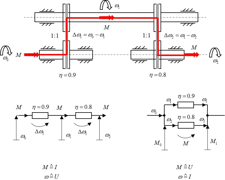

von Joe G. (feinmechaniker) Benutzerseite
Joe F. schrieb:
> Da die Bremskraft konstant ist, ist das eigentlich genau der umgekehrte
> Fall wie eine konstante Beschleunigungskraft. Und damit ist klar, dass
> die Geschwindigkeit linear abnimmt, da v = a * t + v0,
Na ja... Zunächst haben wir Momente und Winkelgeschwindigkeiten bzw.
Winkelbeschleunigungen. Korrekt sieht es so aus wie im Anhang.

von Joe F. (easylife)
Wow!
Also im Prinzip "gleiches" Ergebnis: Drehzahl nimmt linear ab.
Die Grafik ist aber mit 1000 U/min Anfangsgeschwindigkeit gezeichnet,
oder?
Mit meiner Vereinfachung wäre v dann die Winkelgeschwindigkeit, und a
ist Reibmoment/Massenträgheitsmoment. Da kommt dann das gleiche heraus.

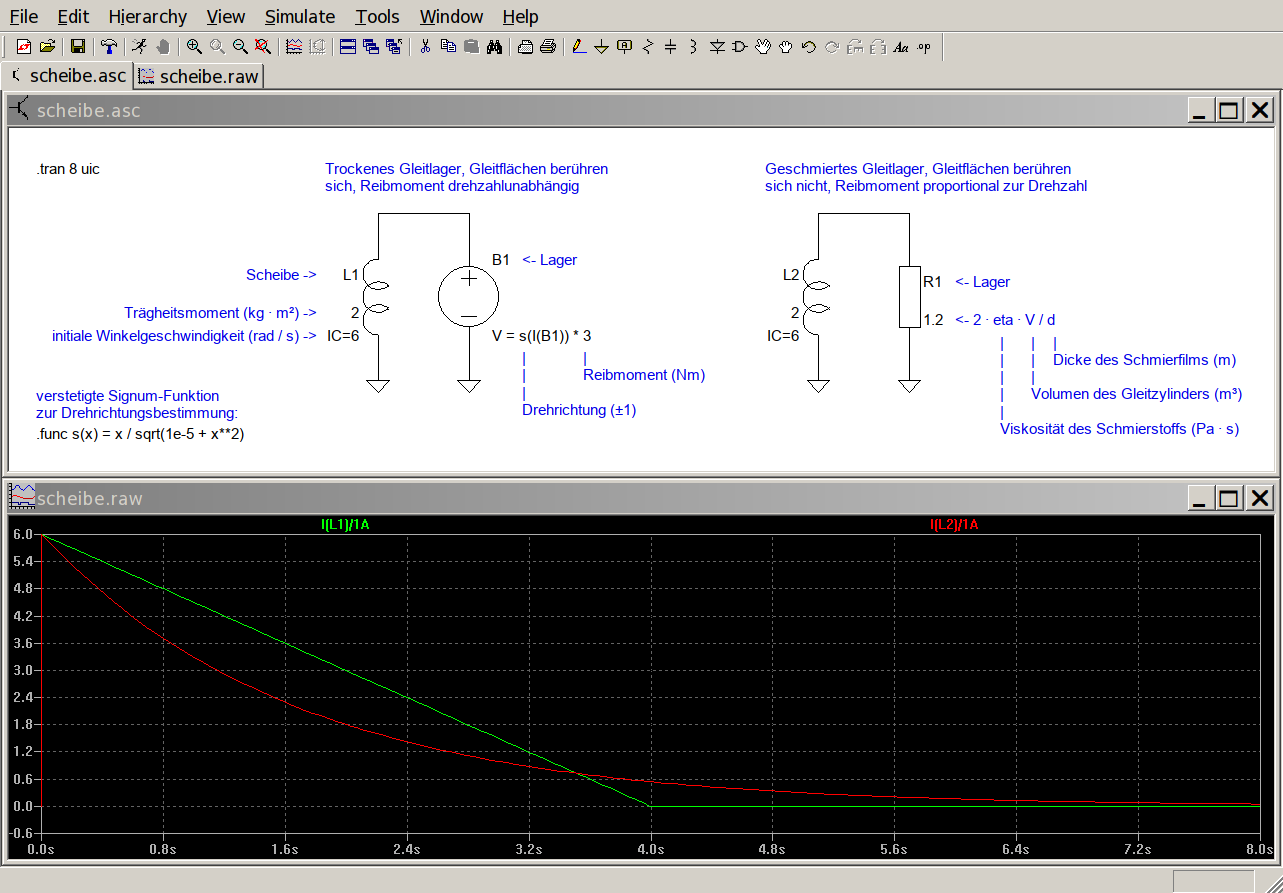

von Jens G. (jensig)
@Zwölf Mal Acht (hacky)
>Und die konstante Bremskraft kaeme von ? Nicht von Reibung, denn die
>Reibung waere geschwindigkeits proportional. Dh der Reibungs Koeffizient
>ist konstant. Auslaufenlassen mit Reibung ergibt eine
>Exponentialfunktion
Wo hast Du denn das gelernt?
Man kann das auch in LTspice simulieren, wenn man die mechanischen
Objekte und Größen geeignet durch elektrische ersetzt:
mechanisch              elektrisch
Schwungscheibe          Spule
Trägheitsmoment         Induktivität
Winkelgeschwindigkeit   Strom
Drehmoment              Spannung
Schmierfilm             Widerstand
Im Diagramm ist der zeitliche Verlauf der Winkelgeschwindigkeit der
auslaufenden Schwungscheibe für ein trockenes (easylife) und ein
perfekt geschmiertes Lager (hacky)dargestellt.
: Bearbeitet durch Moderator
Yalu, the brain. Ich frage mich ja immer, wo du dieses unendliche Wissen
her hast. Chapeau.
Mein Problem wäre jetzt natürlich die Algorithmen von Spice in meiner
Simulation nachzuimplementieren, um auf die Kurven zu kommen... aber
darum geht es nicht.
Danke an alle, ich habe wieder mal viel gelernt!
Die Analogie ergibt zweifelsohne das richtige Ergebnis, ist jedoch aus
unterschiedlichen Gründen unweckmäßig.
Die Winkelgeschwindigkeit ist eine Differenzgröße, d.h. sie wird immer
zwischen zwei Punkten oder zu einem Bezugspunkt gemessen.  Der Strom ist
jedoch eine Flussgröße welcher genau in einem Punkt gemessen wird. Beim
Drehmoment ist es genau umgekehrt. Das Drehmoment ist gerade keine
Differenzgröße (Spannung) da es die Ableitung des Drehimpulses ist und
damit eine Flussgröße. Also günstiger:
________________________________
Drehmoment              Strom
Winkelgeschwindigkeit   Spannung
Trägkeitsmoment         Kapazität
> her hast. Chapeau.
Danke für die Blumen :)
Aber viel Wissen braucht des dazu nicht: Um mir die Funktionsweise von
einigen elektrischen/elektronischen Bauteilen bildlich besser vorstellen
zu können (Ströme, Spannungen, Felder und dergleichen kann man leider
nicht sehen), denke ich oft an bewegliche Elemente aus der Mechanik.
Ein gutes Abbild einer Spule ist für mich eben ein Schwungrad. Genauso
wie das rotierende Rad seine aktuelle Drehzahl nur ungern ändert,
widersetzt sich eine Spule Stromänderungen. Wenn man den Strom in einer
großen Spule plötzlich unterbricht, gibt's einen lauten Knall und/oder
Zerstörung. Dasselbe geschieht, wenn man eine Eisenstange in die
Speichen eines schnell rotierenden massiven Schwungrads steckt ;-)
Spice eignet sich übrigens auch sehr gut für thermische Simulationen.
Wie hier an einem Beispiel demonstriert, kann man auch dort die
thermischen Größen leicht durch elektrische ersetzen:
  Beitrag "Re: Warum werden Dinge nachgekuehlt?"
Aber zurück zur Reibung: Hier sind die verschiedenen Reibungszustände
beschrieben
  https://de.wikipedia.org/wiki/Reibung#Reibungszust.C3.A4nde_in_der_Schmierungstechnik
und als Diagramm dargestellt:
  https://de.wikipedia.org/wiki/Stribeck-Kurve
Ein (näherungsweise) drehzahlunabhängiges Reibmoment tritt nur bei der
Festkörperreibung auf, also bei einem un- oder trockengeschmierten
Lager. In meinem letzten Beitrag habe ich der Einfachheit halber nur die
Festkörper- (linkes Bild) und die Fluidreibung (rechtes Bild) simuliert,
wobei ich bei letzterer von einem drehzahlproportionalen Reibmoment
ausgegangen bin.
Bei einem geschmierten Lager müsste man auch die Mischreibung und die
Übergänge zwischen den drei Zuständen berücksichtigen. Außerdem ist nach
dem von Lothar verlinkten SKF-Dokument die Reibmoment(Drehzahl)-Kurve
bei der Fluidreibung nicht ganz linear, sondern flacht bei höheren
Drehzahlen etwas ab. Das macht die ganze Sache zwar genauer, aber auch
wesentlich komplizierter.
Vielleicht liest ja jemand das SKF-Dokument komplett durch und erstellt
nach den dort angegebenen Formeln ein parametrierbares Spice-Modell für
beliebige (nicht nur idealisierte) Lager :)

Bleiben wir zunächst auf dem Wege zu den tieferen Zusammenhängen. Ich
habe mal ein einfaches Getriebe mit 3 Wellen und zwei 1:1
Riemenübersetzungen skizziert. Vernachlässigen wir aus Gründen der
Übersichtlichkeit mal die Massenträgheitsmomente und konzentrieren uns
nur auf die Verluste im Getriebe durch Schlupf. Der Drehmomentenfluss
(rote durchgehende Linie) zeigt, dass das Drehmoment an jeder Stelle des
Getriebes gleich groß ist. Unterschiedlich sind nur die Drehzahlen.
Ersetze ich die Verluste durch die entsprechenden Widerstände, so ergibt
sich das darunter skizzierte Ersatzschaltbild. Gern bin ich nun bereit,
den Verlust dieses tiefen Verständnisses der Dualität M=I und U=omega zu
diskutieren. Die von Yalu skizierte Dualität würde im Ersatzschaltbild
beide Widerstände parallel verschalten U=M, I=omega. Damit stellen sich
die Fragen.
Was ist M0 und M1?
Warum ist die Drehzahl vor dem Getriebe genauso groß wie nach dem
Getriebe?
Welche Punkt am Getriebe ordne ich den Drehzahlknoten (Stromknoten) zu?
Ich wage zu behaupten, das tiefe Verständnis geht mit dieser Dualität
verloren.
Betrachten wir mal das Problem aus rein physikalischer Sicht. Die
Verallgemeinerung des thermodynamischen Potentials zum Begriff der
Massieu-Gibbs-Funktionen sagt aus, dass sich die Energie eines Systems
immer durch die Funktion seiner unabhängigen extensiven Variablen
darstellen lässt.  Der zugehörige Proportionalitätsfaktor ist eine
intensive Größe. Das Paar aus extensiver und intensiver Größe wird auch
als kanonisch konjugiert bezeichnet. In einem kanonisch konjugierten
Paar unterscheiden sich beide Größen durch ihre Messbarkeit. Benötige
ich nur einen Punkt zum Messen dieser Größe (elektrischer Strom,
Drehmoment, Massestrom, usw.) oder mindestens zwei Punkte (Temperatur,
Druck, Spannung, Drehzahl, usw.)  (Anmerkung)
Wollen wir nun z.B. die Rotationsenergie berechnen benötigen wir dieses
kanonisch konjugierte Paar. Eine Größe ist das Massenträgheitsmoment
(extensiv, messbar in einem Punkt). Nun wird noch die zweite Größe
benötigt (intensiv, messbar in zwei Punkten). Nehme ich nach der U=M
Dualität also das Drehmoment, wird keine Energie daraus. Warum nicht?
Das Drehmoment ist zwar eine intensive Zustandsgröße, jedoch nur in
einem Punkt messbar (im Gegensatz zur als dual gesetzen Spannung). Also
muss ich die zweite intensive Zustandsgröße verwenden, die
Winkelgeschwindigkeit 8intensiv, messbar in zwei Punkten). Somit wird
aus energetische Sicht nur eine sinnvolle Dualität übrig bleiben
U=omega).
Anmerkung: Die Intensitätsgrößen mit zwei notwendigen Messpunkten hatte
ich Differenzgröße und die mit einem Messpunkt Flussgröße genannt.
