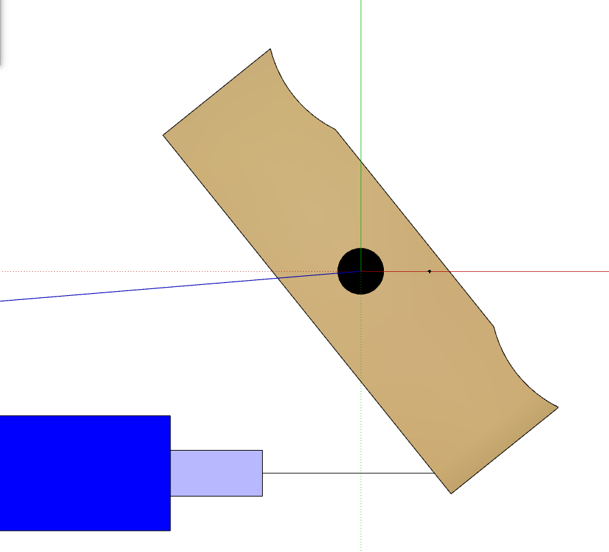

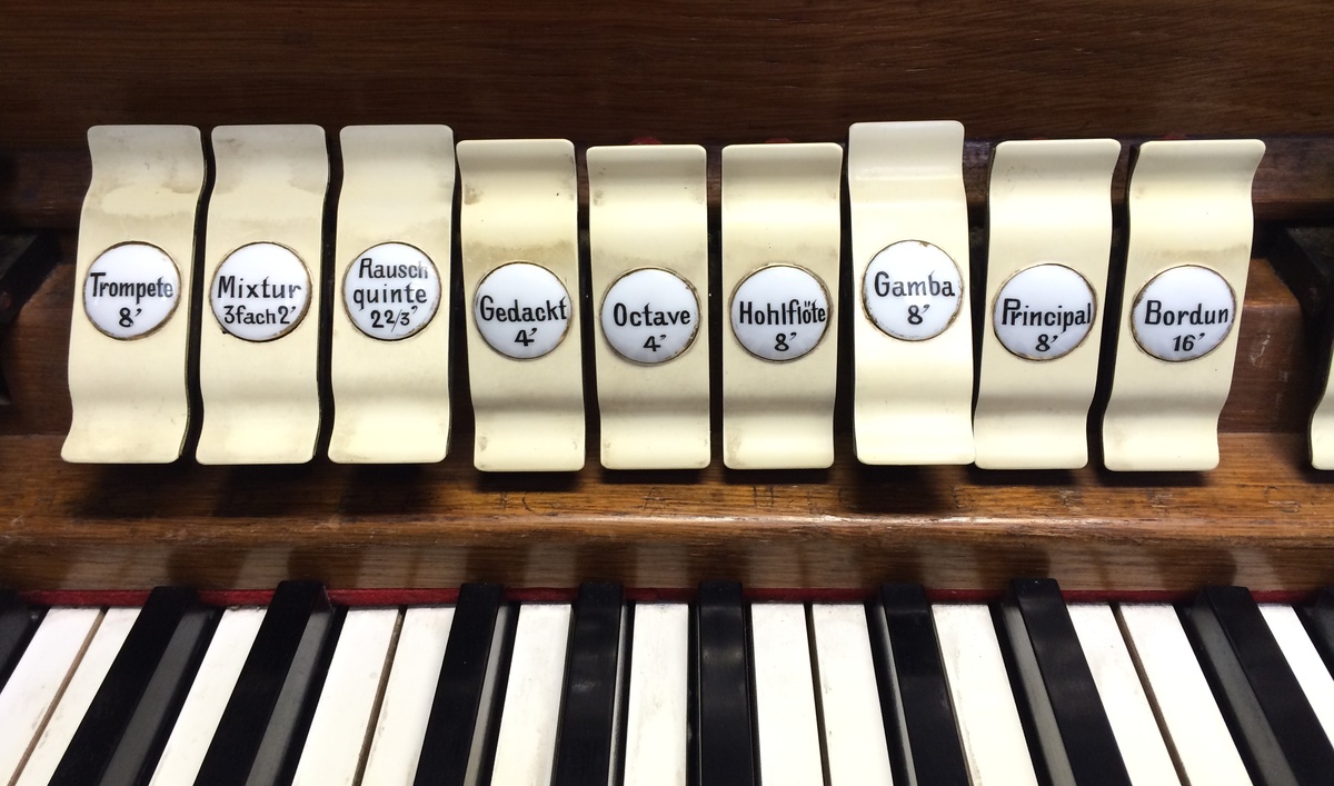

Es geht drum, dass ich eine gelagerte Registerwippe (Orgel) fernsteuern
will.
Mit einem Servo macht das kein Sinn, da hier dann das Problem ist, dass
wenn ich diesen Schalter manuell bewegen will, ich nicht will, dass ich
deswegen deutlich kräftiger drücken muss.
Daher will ich einen solchen Hubmagnet verwenden.
https://www.ebay.de/itm/2x-12V-10mm-20N-Solenoid-Elektromagnet-PushPull-Typ-Hubmagnet-Zugmagnet-JF-0826B/322895312016?hash=item4b2e0f7490:g:MX0AAOSwTmtaE-4d
Irgendwie fällt mir es grad sehr schwer, das in Worten zu beschreiben.
Daher zwei Bilder, was es werden soll.
Jetzt meine Frage:
Auf dem Bild ist eine Feder. Eine Feder wäre für mich aber nicht gut, da
ich etwas brauche was bei ausgeschaltetem Magnet, ganz normal mechanisch
in beide Richtungen bewegbar ist.
Ich will nur (wenn ich eine neue Kombination per PC lade), dass dann die
Registerwippen gestellt werden.
Hat da jemand Erfahrung?
: Verschoben durch Moderator
von bastler759 (Gast)
D.h. wenn ich den Elektromagnet anschalte soll der "Dorn" eingezogen
werden und damit auch die Wippe unten nach links bewegt.
Wenn ich den Elektromagneten umgepolt!!! anschalte, soll der "Dorn"
ausgefahren werden und damit die Wippe unten nach rechts bewegt werden.

Nein so funktionieren Zugmagnete nicht. Der Kern wird immer in die Spule
gezogen.
Du brauchst dann entweder ein Spezialteil das einen magnetisierten Kern
hätte (Keine Ahnung ob es das gibt) oder du benötigst 2 Zugmagnete,
einen oben und einen unten die du alternativ ansteuerst je nachdem in
welche Lage die Wippe soll.

Du brauchst doch sowieso 2 Magnete: einen zum Ein- und einen zum
Ausschalten.
bastler759 schrieb:
> OK. Aber d.h. der Magnet funktioniert dann immer noch? UNd er
> funktioneirt auch in beide Richtungen?
Eine Feder sorgt lediglich dafür, dass der Anker selber wieder in die
Ruhestellung zurück geht. Das hilft dir nichts...
Ich würde pro Schalter 2 der Magnete ebay 272920471172 vorsehen und die
kontraproduktive Feder herausrupfen. Wenn die nicht die ganzen 28mm Hub
machen müssen, dann reichen auch 12V.
Und dann über eine Angelschnur das obere oder das untere Ende des
Schalters nach hinten ziehen. Wird keiner der beiden Magnete
angesteuert, dann kann man die Taste bedienen wie vorher...

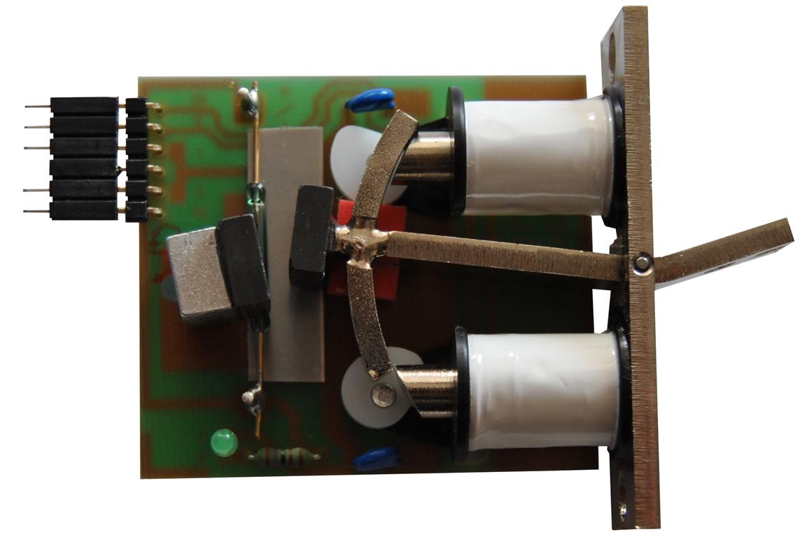

von Tobi S. (tesnet)
einfach mal bei Laukhuff schauen. Da gibt es die fertig für Spieltische.
Das Gefühl der Wippe ist dann auch exakt wie es bei einem Spieltisch
sein sollte.

von Henrik V. (henrik_v)
Ich würde einen Servo (ebenfalls mit Wippe) nehmen. In der
Mittelposition des Servos kann die Orgelwippe frei bewegt werden. Der
Servo schiebt gegen Ende seines Weges die Wippe dann um. Das Schieben
kann auch über Bowdenzug/schub-Stangen erfolgen, dann ist auch die
Einbausituation etwas entspannter. Zwei Schubmagnete gehen da natürlich
auch, ein einfacher Servo wird wohl günstger sein, ist aber etwas
langsamer und(!) wahrscheinlich lauter.
Alternativ: An ein Ende der Wippe über eine kleine Stange einen Magneten
befestigen, der in einer Relaisspule liegt. Über die Richtung des
Strompulses kann Du dann die Wippe bewegen. Ohne Strom keine
Kraftwirkung, nur etwas mehr Massenträgheit und Reibung Deines Aufbaus.
Grob etwa wie das, was der Orgelprofi im Link oben fertig anbietet.
von Orgelbauer (Gast)
Bei Otto Heuss sieht das so aus.
Oder Festplatten ausschlachten, die Antriebe können polarisiert
angesteuert werden für Zug/Schub. Ist etwas sperrig, aber vielseitig
anwendbar,
siehe:
https://youtu.be/vGZsRIyIAS4
