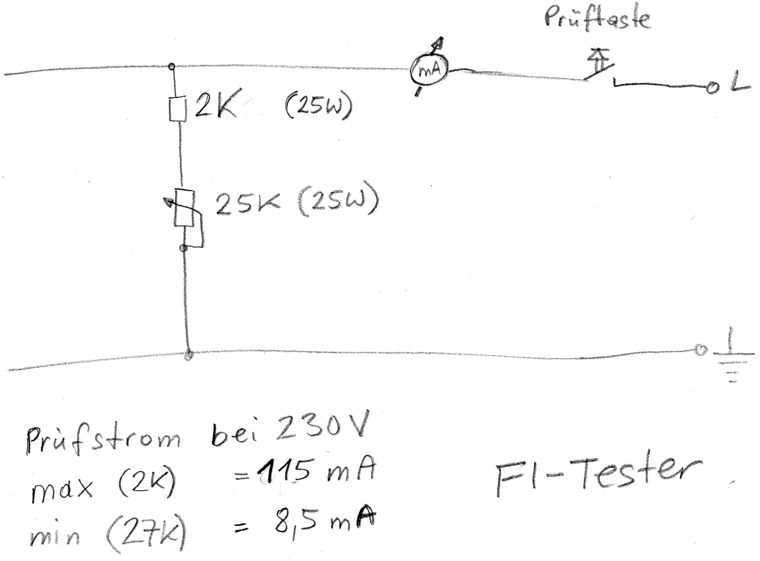

Hallo, ich benötige zum Test von FI Schaltern eine Schaltung, die elektronisch einen einstellbaren Widerstand von 2K bis 25k an 230V Wechselspannung darstellt. Es geht darum einen Fehlerstrom durch den PE zu schicken und festzustellen ab welcher Schwelle der FI auslöst. ( ~10mA - ~0.12A ) Eine einfache Gleichrichtung und anschliessender Mosfet mit Opamp aus als elektronischer Widerstand scheidet aus , da die Stromaufnahme sinusförmig sein muss. Eine Hilfsspannung von 12V potentialfrei ist vorhanden. Motorgetriebe Stellwiderstände fallen auch raus, da zu groß. Ich dachte auch schon an eine Art PFC mit anschliessendem elektronischen Widerstand ( Gleichspannung ) Im Prinzip muss ich dem zu messenden Netz ( mit FI ) einen sinusförmigen einstellbaren Strom entnehmen und in den PE leiten. Gibt es noch einen anderen Ansatz? Andreas

Mit dieser einfachen Schaltung sollte sich das Problem lösen lassen... Das Poti darf natürlich auch weniger vertragen, wenn Du nicht zu lange testest, und ist auch billiger...

Mani W. schrieb: > Mit dieser einfachen Schaltung sollte sich das Problem lösen lassen... Und wie ist in diesem Vorschlag das zu erreichen: Andreas R. schrieb: > elektronisch einen einstellbaren Widerstand ?

Mani W. schrieb: > Mit dieser einfachen Schaltung sollte sich das Problem lösen lassen... > > Das Poti darf natürlich auch weniger vertragen, wenn Du nicht zu lange > testest, und ist auch billiger... Das Poti muss wesertlich mehr "vertragen" können, nämlich 350W! (115mA²*25000Ohm)

Harald W. schrieb: > Das Poti muss wesertlich mehr "vertragen" können, nämlich 350W! > (115mA²*25000Ohm) Aber nur nach Deiner Rechnung! Meine Schaltung hat einen Einstellbereich von 2K bis insgesamt 27K, daraus folgt bei Minimalstellung des Poti dann 2K... 230V /2000R = 0,115A I*I*R = 26,45 Watt und die frisst der 2K/25W Festwiderstand An der Endstellung des Poti hat der Gesamtwiderstand dann 27K... 230V / 27K = 0,0085A Folglich I*I*R = 1,95 Watt Diese werden dann über den 2K und den 25K verbraten... Im Prinzip reicht aber auch ein 10 Watt Poti...
Bearbeitet durch User
Mani W. schrieb: > Harald W. schrieb: >> Das Poti muss wesertlich mehr "vertragen" können, nämlich 350W! >> (115mA²*25000Ohm) > > Aber nur nach Deiner Rechnung! ..und nach Deiner Rechnung würde das Poti schnell durchbrennen. :-(
Harald W. schrieb: > ..und nach Deiner Rechnung würde das Poti schnell durchbrennen. > :-( Bitte um Erklärung... Harald W. schrieb: >> Harald W. schrieb: >>> Das Poti muss wesertlich mehr "vertragen" können, nämlich 350W! >>> (115mA²*25000Ohm) Wie können bei 230 Volt und einem Lastwiderstand von 25K 115 mA fließen ? Da würdest Du 2875 Volt benötigen...
Mani W. schrieb: > Da würdest Du 2875 Volt benötigen... Das würde wohl zur Explosionsartigen Vernichtung führen. Potis müssen grundsätzlich auf den höchsten, fliessenden Strom (115mA) dimensioniert werden.
Harald W. schrieb: > Potis müssen grundsätzlich auf den höchsten, fliessenden Strom > (115mA) dimensioniert werden. ...der ja bei „runtergedrehtem“ Schleifer (auf z. B. 10%) die kleinere Leistung auch in einem räumlich konzentrierteren Bereich umsetzt.
