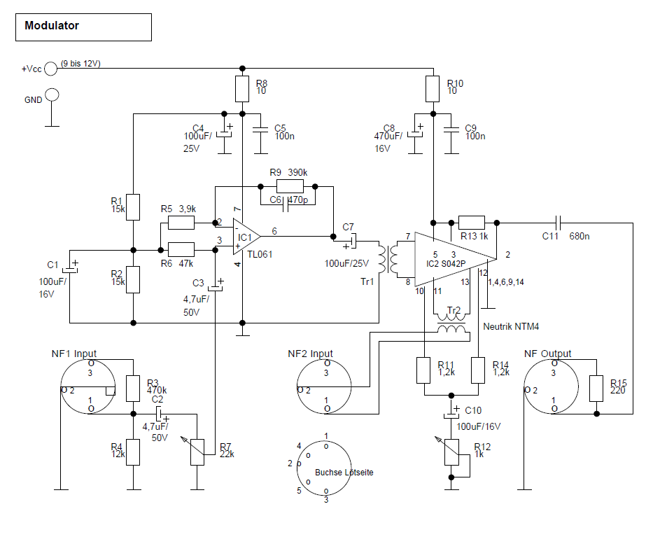

Hi, mit S042P ginge das auch. Filterung ist nicht gezeichnet. An Eingang 1 die "NF" z.B. Mikrofon, an Eingang 2 ein Sinusgenerator. Bis 100 kHz müsste das gezeichnete Schaltbild noch gehen. (Wenn auch der S042P in UKW/FM-Tunern Verwendung fand. Daher die Schwingneigung durch 100 pF- Konds. (Pin 7 und 8) gegen "Masse" verhindern.) Es gibt aber auch Nachfolgetypen z.B. MC1648. ciao gustav

Rote T. schrieb: > Mischer mit Gilbertzelle. S042P siehe oben. Beitrag "Re: Frequenz veraendern" Ist im Schaltbild auf NF optimiert, kann auch DC gekoppelt werden. Man hat dann aber auch den "Offset" auf dem Ausgang. Man benutzt ihn auch als "Lautstärkesteller". Nur 'mal in die Spec. reinschauen. http://www.cbtricks.com/radios/galaxy/datasheets/ic/pdf/s042p.pdf Es gibt ihn noch zu kaufen, obwohl längst abgekündigt. https://www.rf-microwave.com/en/siemens/s-042-p/active-mixer-14-pin-dil-package/s042p/ Was mich an dem IC so fasziniert ist das HF-mäßig (doch) gute Pinout. ciao gustav
