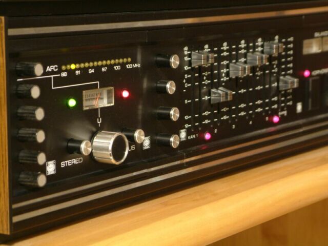

Opas alte Eigenbau-Stereoanlage von Franz Grigalat, Rückersdorf:
http://www.fg-elektronik.de/typo3temp/pics/00d9e038ce.jpg
Die Einschübe gab es 1976 als Bausatz. Das Teil läuft und läuft und
läuft - bis heute ohne jegliche Ausfälle oder Reparaturen. Aus welchem
Teufelszeug waren die damaligen Kondensatoren?

Im Prinzip aus den selben Stoffen wie heute!
Nur war alles nicht so hochgezüchtet wie heute!
Schichtdicken usw. waren noch ganz andere. Die Elektrolyte noch eher
Altbewährt und keine Produkte vermeintlicher HighEnd Forschung (inkl.
Betriebsspionage) die so kritisch sind das schon kleinste Fehler in der
Zusammensetzung gravierende Folgen haben...
Schaue dir doch z.b. mal einen 100µF/100V Kondensator von 1975 und von
heute an. (Oder einen beliebigen anderen Typ für hohe Kapazität bei
>16V)
Bei vergleichbaren Eckdaten sind die massiv Kompakter geworden.
