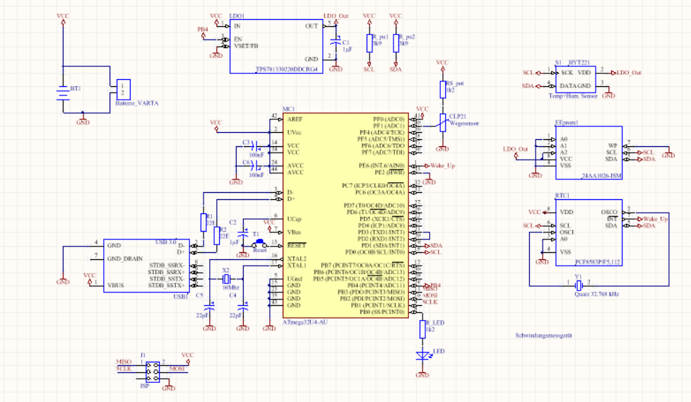

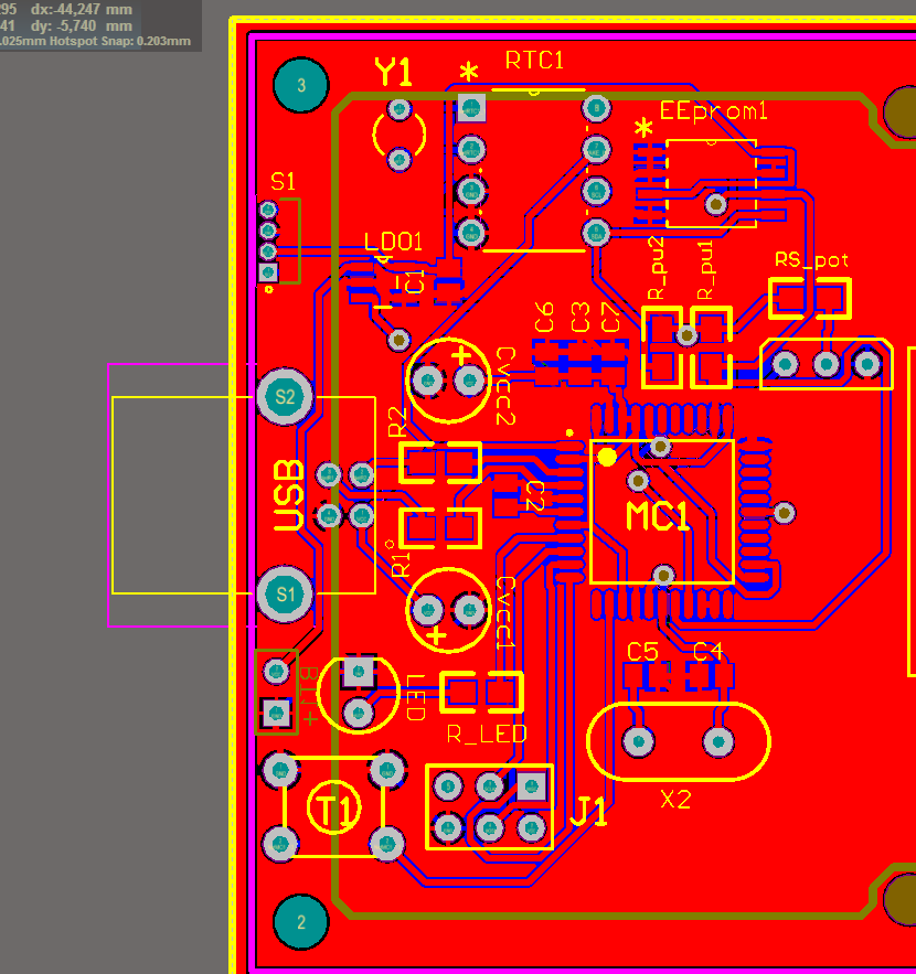

Hallo habe, folgende Schaltung für ein Schwindungsmessgerät mit dem µC
Atmega32U4 entwickelt, jedoch komm ich nach dem betätigen des
Reset-Buttons nicht in den USB-Bootloader... Der Reset-Pin und die D+/D-
Leitungen habe ich bereits geprüft.
Im Anhang habe ich Bilder von dem Print und von der Schlatung..
Vllt hatte jemond schon solch ein Problem bzw. weiß woran es liegt..
Danke im vorraus :/
Ist Deine Brille kaputt? Die sind total unscharf.
Aber auch so sehe ich das Du nicht ausreichend Abblock-Kondensatoren
verbaut hast. Die sind außerdem viel zu weit weg von den Pins.
Wieso wurde da eigentlich eine USB 3 Buchse verbaut? Waren die
USB2.0B-Buchsen alle?

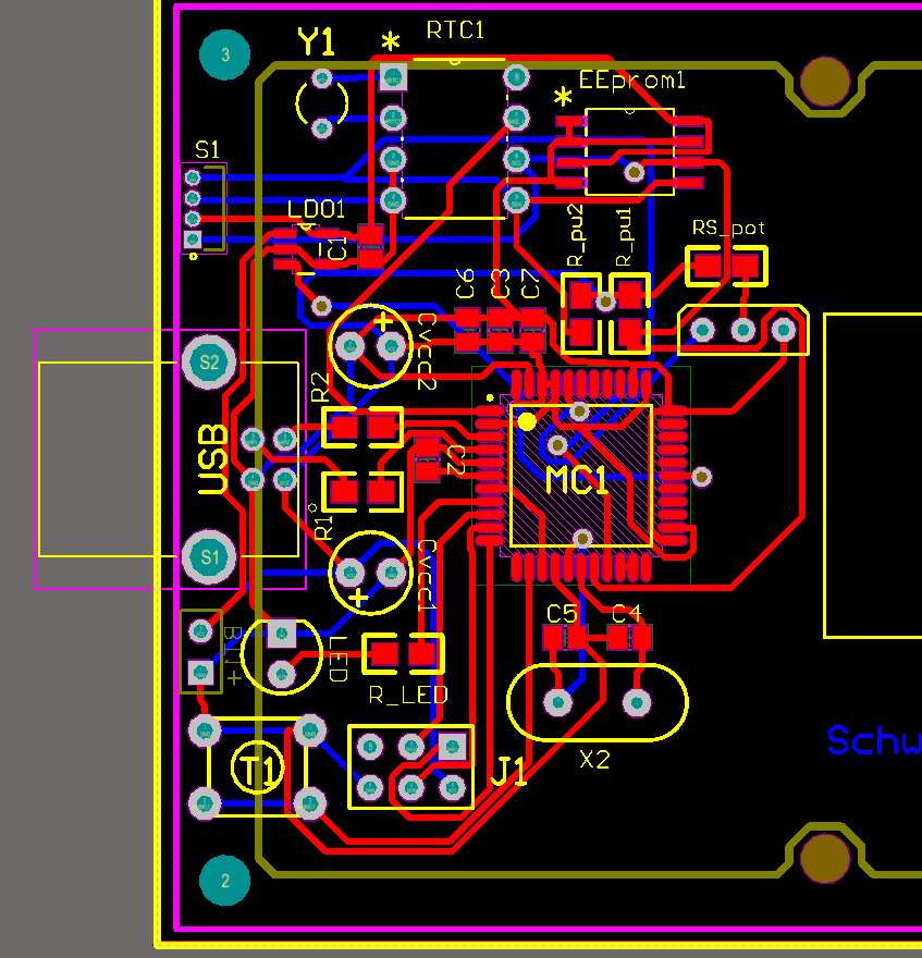

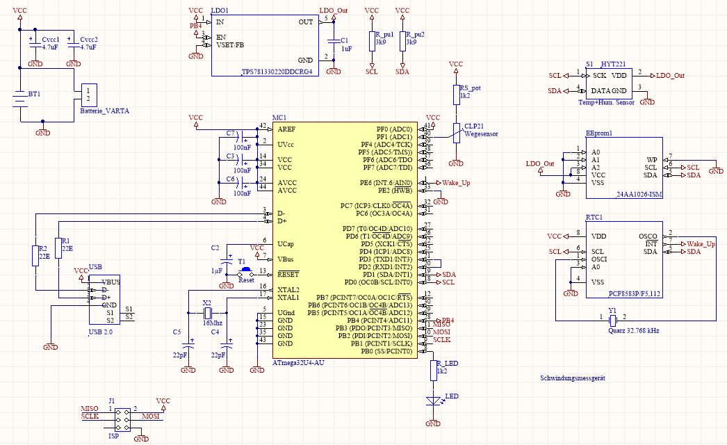

von Florian F. (florian_mk1)
So hätte die Schaltung und den Print überarbeitet. Habe die
Kondensatoren C7,C3, und C6 nun näher an die Versorgungs Pins des µC
plaziert und den USB 3.0 durch einen 2.0 Stecker Typ B ausgetauscht.
Dann habe ich noch einen ISP Anschluss hinzugefügt.
Weiß nur nicht genau wie ich aus Altium die Schaltung bzw. den Print für
das Forum am besten hochlade, weil mit dem Sniping Tool wird es etwas
unscharf...
von Einer K. (Gast)
Ein Pullup an Reset wäre wohl kein Fehler.

von Rene K. (xdraconix)
Also da sind von Fundamentalen Fehlern bis hin zu "komischen" Dingen
alles enthalten.
Wohin geht XTAL2?? Was sind das für C da oben in der Reihe?! Warum ist
die Leiterbahn um den dreier Pin herrum geführt?! Usw... Usw... Von der
USB D+/D- Leitung will ich garnicht erst anfangen.
Überdenke dein Platinenlayout nochmal bitte.
Ich habe ein PCB mit Dual Layer gemacht, deshalbt sieht es vllt für dich
so aus als ob der XTAL2 niergendwo hin verbunden wurde. Die drei 100nF
Kondensatoren dienen als Stützkondensatoren für den Mikrocontroller...
von Henrik Haftmann (Gast)
Die Platzierung von Quarz und Kondensatoren ist in der Praxis bei
8-Bit-Controllern weit weniger kritisch wie in den vorherigen Antworten
angemahnt. Die Beschaltung von HWB, Reset und der Stromversorgung
erscheint fehlerfrei.
Bitte prüfen, ob UCAP tatsächlich 3,3 V führt.
Ich würde folgendes vermuten:
* Falscher Quarz, muss genau 16 MHz oder 8 MHz haben. Vielleicht
daneben gegriffen?
* Problem im Hostsystem. Falls Windows, ist Uwe Siebers "usbtreeview"
erste Wahl, um sich ein Bild vom USB-Device zu machen.
Wenn da nichts erscheint: Draht D+ ab.
Wenn da ein Fehler steht: Kann falscher Quarz, falsches UCAP oder
kaputter Draht sein.
Wenn da alles OK ist, muss man libusb evtl. noch mal daran anbinden.

von Karl M. (Gast)
Florian,
Ein anderes Problem ist ARef, den legt man nicht an VCC.
Siehe die application note von Microchip zu den AVRs.
