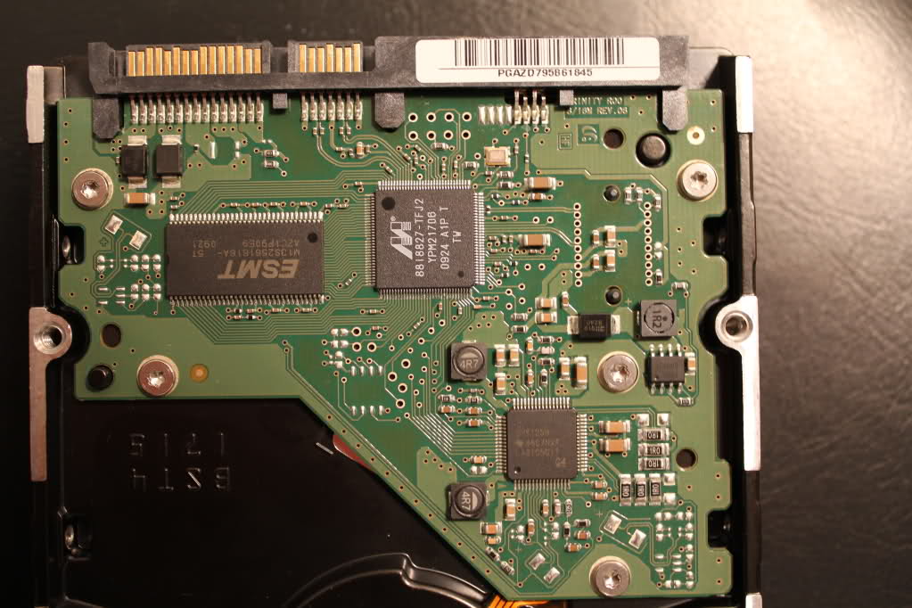

Hallo, ich habe hier eine defekte Festplatte Samsung HD154. Wie auf dem Foto zu sehen, fehlt ein Bauteil, wahrscheinlich eine Diode (rote Markierung). Das benachbarte Bauteil (grüne Markierung) hat den Aufdruck "ON, p020 LG" und eine Durchlassspannung von 0,85V. Kann mir vielleicht jemand einen Tipp geben, welche Diode das ist? Ich würde mal vermuten, dass die fehlende vom gleichen Typ ist. Ich würde so eine Diode besorgen, einbauen und hoffen, dass dann die Daten noch zu retten sind. Nein, die fehlende habe ich leider nicht mehr, die wurde versehentlich abgerissen und ist seither verschollen. Danke & Gruß Sören
Dürfte eine TSV-Diode sein. Sollte auch ohne funktionieren! Der kleine Kerko drüber sieht auf dem Photo nich mehr gesund aus, würd ich mir mal ansehen.
So ein Bild entsteht, wenn jemand die Disk mit falscher Spannung oder verwechselter Stromversorgung traktiert hat. Eine Schutzdiode verreckt und schliesst kurz. Nach auslöten der Diode funktioniert das Teil das oft wieder, aber nur bis zum nächsten solchen Event. Pech allerdings ist, wenn sich die Diode bei dieser Gelegenheit schon selber ausgelötet hat (ist schon vorgekommen) und lose im Gehäuse rumliegt. Dann stehen die Chancen gut, dass die Disk final im Eimer ist. Wenn also eine Disk - wie hier - erkennbare Reparaturspuren aufweist und defekt ist, dann ist sie wahrscheinlich reif für die Beerdigung
Ich denke nicht, dass es identische Dioden sind.. Ein paar Fotos aus dem Netz könnten behilflich sein
Thomas K. schrieb: > Ich denke nicht, dass es identische Dioden sind.. Natürlich nicht. Evtl. gleicher Typ, aber garantiert mit anderer Grenzspannung. Die eine schützt 12V, die andere 5V. Nur sind das reine Schutzdioden. Die Disk funktioniert mit und ohne diese Dioden gleich. Die fehlende Diode einzulöten repariert sie also nicht.

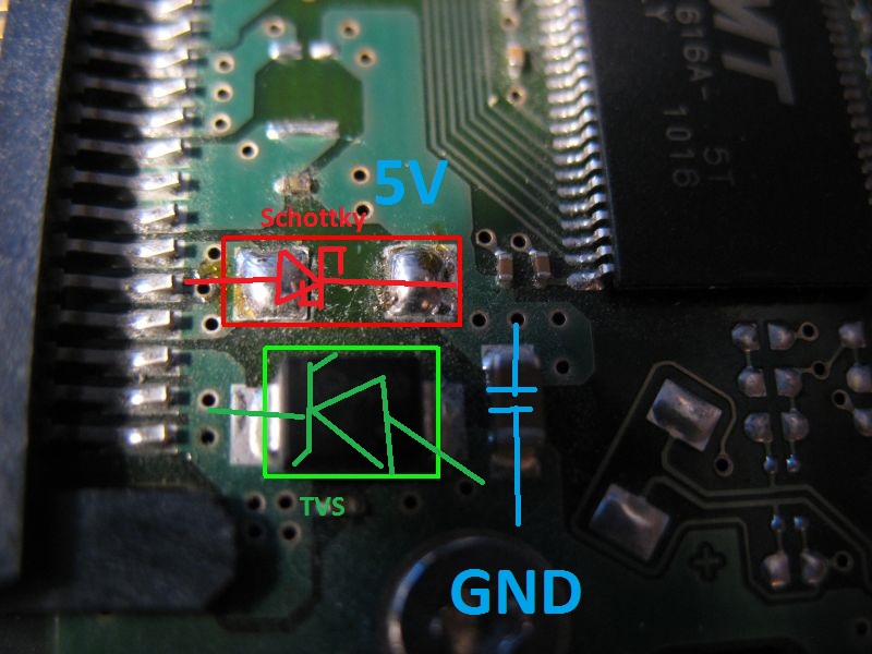

A. K. schrieb: > Die Disk funktioniert mit und ohne diese Dioden gleich. Was sagt dir, dass das eine TVS Diode ist und keine Schottky? Wenn die grüne Diode eine TVS Diode ist (auf Grund der Markierung warscheinlich), dann ist die Kupferfläche an der Schraube (unten) Masse. Folglich ist die Kupferfläche rechts der roten Diode keine Masse sondern eine 5V Insel. Das würde der dicke MLCC nach Masse bestätigen. Dann wäre eine Schottky-Diode notwendig sonst gibt es keine 5V Versorgung für die Festplatte. Dann geht nichts.
Mit der Steckerbelegung verstehe ich das jetzt aber nicht. Auch wenn die Platte ohne Diode laufen würde, möchte ich diese wieder bestücken. Welche wäre das dann? Die Steckerbelegung ist mir nicht klar. Es sind außerdem noch 2 Induktivitäten abgerissen, die muss ich auch wieder drauf löten bzw. neue besorgen.
Beitrag #5332039 wurde von einem Moderator gelöscht.
Test schrieb: > Was sagt dir, dass das eine TVS Diode ist und keine Schottky? Dieser Thread beispielsweise: Beitrag "Externe Festplatte durch falsches Netzteil zerstört" > Wenn die grüne Diode eine TVS Diode ist (auf Grund der Markierung > warscheinlich), dann ist die Kupferfläche an der Schraube (unten) Masse. > Folglich ist die Kupferfläche rechts der roten Diode keine Masse sondern > eine 5V Insel. Das würde der dicke MLCC nach Masse bestätigen. Dann wäre > eine Schottky-Diode notwendig sonst gibt es keine 5V Versorgung für die > Festplatte. Dann geht nichts. Pinout: ... - 3x 5V. - 3x GND - 3x 12V - Rand Die grüne Diode sitzt zwischen 12V und GND. Die rote sitzt zwischen GND und 5V, aber eben in umgedrehter Richtung wie die 12V Diode.

Die Platte wurde aus Unachtsamkeit an eine Tischkante gestoßen. Die höheren Bauelemente wie eben die beiden Induktivitäten und die Diode wurden abgerissen. Jetzt wäre ich sehr dankbar, wenn mir jemand den Typ der fehlenden Diode nennen könnte. Die wurde nämlich vom Teppich gefressen und war nie mehr gesehen.
Sören schrieb: > Die Platte wurde aus Unachtsamkeit an eine Tischkante gestoßen. Lief sie denn vor diesem Unfall? Sören schrieb: > Die > höheren Bauelemente wie eben die beiden Induktivitäten und die Diode > wurden abgerissen. hm, dein Bild "SamsungHD154.JPG" lässt NICHT erkennen, dass die Diode mechanisch "entfernt" wurde. Ich vermute sogar, dass beide Dioden (also auch die noch vorhandene) mechanisch die gleiche Bauhöhe hatten. Dass da nur eine mechanisch rausgerupft wurde klingt ... seltsam HAst du (oder jemand anderes) denn dann die Reste der Diode raus gelötet, oder woher stammen die Lötzinn-Höcker auf den Pads der Diode? Die Diode wird für den Rettungsversuch keine Auswirkungen haben (ob drin oder draussen) Ich würde mich daher an deiner STelle erst mal um die fehlenden Induktivitäten kümmern, denn ohne diese wird die Platte wohl eh nicht losdrehen. HAst du denn die Induktivitäten noch (oder hat die auch der Teppich gefressen?)), und sind sie unnbeschädigt?
Bearbeitet durch User
Wegstaben V. schrieb: > hm, dein Bild "SamsungHD154.JPG" lässt NICHT erkennen, dass die Diode > mechanisch "entfernt" wurde. Richtig, da sind schöne runde Lötzinnhügel. Da hat jemand drauf rumgebraten oder ausgelötet, aber garantiert wurde da nichts mechanisch abgerissen.
Wie wäre es, wenn du dir einfach nochmal die gleiche Festplatte kaufst und dann erstmal die Platine tauscht um die Daten zu retten? Danach kannste dich dann in Ruhe mit den Bauteilen befassen... Warum hat eigentlich noch keiner nach einem Backup gefragt? :-D
Ja, die Platte lief vor dem Unfall. Die Lötpads der Diode wurden schon mal verzinnt, um festzustellen, ob sie noch in Ordnung oder abgerissen waren. Sie scheinen aber in Ordnung zu sein. Dieses Lötzinn kommt natürlich wieder runter, wenn eine Diode bestückt wird. Die Induktivitäten sind hinüber, da die Anschlüsse abgerissen sind. Hier ist durch den Aufdruck und die Baugröße aber klar, welche Ersatzteile zu kaufen sind. Bleibt die Frage, um welche Diode es sich handelt.
