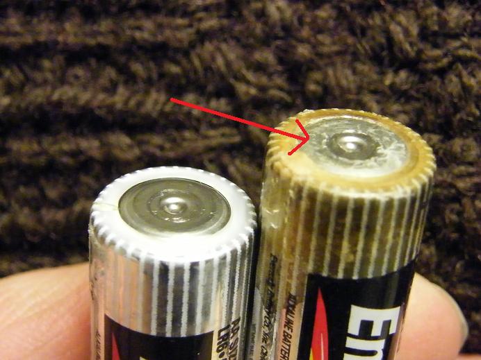

Roland L. schrieb: > Bessere > Alkalibatterien werden heute mit 10 Jahren Lagerfähigkeit bei 70% > Restladung angegeben. Trotzdem laufen die nach so langer Zeit oft aus, wie leidvolle Erfahrung mit in diversen Geräten vergessenen Zellen zeigt. In der DDR-Zeitschrift "Practic" wurde mal eine Schaltung für das Laden von Primärzellen mit asymmetrischem Wechselstrom vorgestellt. Bestand nur aus dem Trafo sowie zwei Dioden und zwei Widerständen, welche so dimensioniert waren, daß das Verhältis zwischen Lade- und Entladehalbwelle ca. 10:1 betrug. Wird IMHO heutzutage als Reflexladeverfahren ähnlich gehandhabt. Hat auch tatsächlich funktioniert, jedoch neigten die regenerierten Zellen noch stärker zum Auslaufen.
> Trotzdem laufen die nach so langer Zeit oft aus, wie leidvolle Erfahrung > mit in diversen Geräten vergessenen Zellen zeigt. Die Bezeichnung "Auslaufsicher" garantiert, daß sie sicher auslaufen. Solange Deine Batterien nicht zum Mond fliegen müssen, sollte man sie rechtzeitig austauschen um Schaden vom Gerät fernzuhalten.
> Die Bezeichnung "Auslaufsicher" garantiert, daß sie sicher auslaufen. Das ist auch meine Erfahrung. Die laufen i.d.R. aus, es ist nur eine Frage der Zeit und der Temperatur. Bei >30°C geht das manchmal nur ein paar Tage. Für so lange Zeiträume ist Alkali-Mangan ungeeignet. Lithiumzellen sind da angesagt. Die gibt's auch im Mono-format, allerdings nur mit 3.6V und zu ungemütlichen Preisen: https://www.buerklin.com/de/lithium-batterie/p/26a6364 Bei mehr als doppelter Kapazität von Alkali-Mangan Zellen könntest du hingegen die Hälfte der Batterien sparen. Der maximale Entladestrom solcher Li-Zellen ist recht gering und muss bei der Anwendung beachtet werden.

> Für so lange Zeiträume ist Alkali-Mangan ungeeignet. Lithiumzellen sind > da angesagt. Lithiumzellen sind noch sehr teuer, je nach Hersteller und Luftfeuchtigkeit ist Auslaufsicherheit auch bei Alkali-Mangan gegeben - Monozellen sind wahrscheinlich noch am unempfindlichsten. Kritisch sind Zink-Kohle. > Die gibt's auch im Mono-format, allerdings nur mit 3.6V und 3.6 statt 1.5V Quellspannung - kommt darauf an was für ein Gerät netzausfallsicher betrieben werden soll und welche Spannung das dann braucht?
Man sollte keinen Dauerstrom durchpumpen, sondern einfach eine konstante Spannung halten. Die AlMn haben einen großen Spannungsbereich und wenn man sie über 1,5V hält, passiert da schon praktisch nix mehr und die Zellen bleiben frisch. So habe ich im Anrufbeantworter und Wecker seit ca. 15 Jahren AlMn Blockbatterien, die vermutlich durch Reversströme der Dioden schon ausreichend gepuffert werden. Andere lade ich immer wieder auf, z.B. in Fernbedienungen, da halten sie dann ähnlich lange, laufen aber manchmal aus. Wobei es da aber recht bekannte Problemmarken gibt, die man generell meiden sollte.

> Ich habe hier vielleicht 100 Stück Duracell Rundzellen Baby/C, welche > überlagert sind. Schon um das Ablaufdatum begannen trotz kühler und > trockener Lagerung einzelne Zellen auszulaufen. Andere Zellen aus > denselben Packungen haben noch viel Restkapazität und sind unauffällig. wieviel Prozent sind ausgelaufen und wieviel Prozent haben die Lagerung überlebt? Was heißt trocken bei Dir - schon mal ein Hygrometer verwendet? Welche Lagertemperatur? Logischerweise sollte man auch nicht überlagern - deswegen druckt der Hersteller das Ablaufdatum drauf. > Bei einem Gerät, welches 10..20 Jahre gepuffert werden muss, ist alles > andere als Lithium ein Murks und einfach unvorhersehbar. Der Zellenpreis > ist schnuppe, wenn dafür der Einsatz einer Fachkraft zum Austausch und > Reinigung des Geräts gespart werden kann. das kommt ganz auf das Gerät an - er kann ja auch nach 2 Jahren wechseln, ist sorglos und hat viel Geld gespart. Weiterhin gibt's noch Bleigel/flies- und Bleisäurebatterien. Wenn das wirklich was notfallkritisches ist, gelten sowieso ganz andere Kriterien und die Lithiumbatterien sind auch noch nicht so lange auf dem Markt - Langzeitstabilität noch nicht bekannt.
