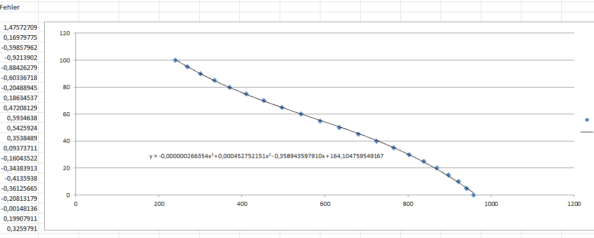

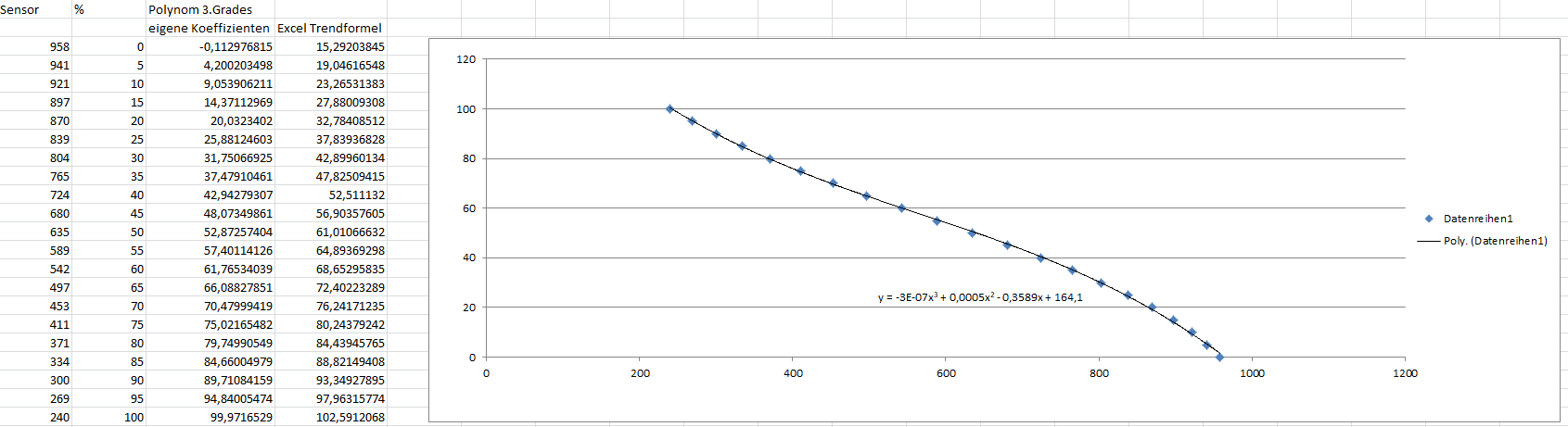

Ein blöder Sensor sollte auf 0-100% skaliert werden. Da ich mal genug Rechenleistung habe (Raspberry) dachte ich mir: Polynom statt Tabelle erstellen. Wertepaare in Excel eingetippt, Trendlinie Polynom 3.Grades, die Kurve passte auch ganz gut und ausreichend genau. Formel hergenommen da habe ich mich schon über die glatten a und b gewundert, aber gut - kann ja sein) und dann kam das böse Erwachen, stimmte hinten und vorne nicht. Bisher war ich immer der Meinung, Excel kann (ausser Diagrammen, das ist nicht toll) so ziemlich alles numerische gut. Inzwischen habe ich gelesen, dass die Trendlinie ziemlich miese Ergebnisse liefert - warum auch immer. Wieso legt der ne passende Kurve da hin, liefert aber ne ziemlich falsche Gleichung ab? Selbst ermittelte Koeffizienten: a: -3,31882660411389E-07 b: 0,000546655625451365 c: -0,394156344836167 d: 167,698104632209

Magst du gerade noch einmal schnell darlegen, warum du meckerst, wenn Excel die Darstellung (IM BILD) auf etwa vier Stellen rundet und damit berechnete Ergebnisse verglichen mit ~16 Stellen (die Excel bei der Berechnung der DARGESTELLTEN Punkte natürlich auch verwendet) Mist sind? Anwenderfehler sind keine Programmfehler. Auch wenn ich Excel nicht mag: Diesmals ist eher der TE doof.
@Peter M. 4 Wertepaare -> 4 Gleichungen -> Matritzenrechnung -> fertig Wertepaar 1: 0=a*958^3 + b* 958^2 + c*958 + d . . 100=a*240^3 + b*240^2 +c*240 +d Lukas: Mist ist die von Excel ausgeworfene Gleichung (im Diagramm ersichtlich). Mir scheint eher, dass du doof bist als ich, wenn wir schon auf dieses Niveau herabsinken.

H.Joachim S. schrieb: > Bisher war ich immer der Meinung, Excel kann (ausser Diagrammen, das ist > nicht toll) so ziemlich alles numerische gut. Inzwischen habe ich > gelesen, dass die Trendlinie ziemlich miese Ergebnisse liefert - warum > auch immer. Wieso legt der ne passende Kurve da hin, liefert aber ne > ziemlich falsche Gleichung ab? Die Darstellung der Funktion im Plot ist nicht falsch, sondern großzügig gerundet. Ist ärgerlich, aber wohl nicht zu ändern. > Selbst ermittelte Koeffizienten: > a: -3,31882660411389E-07 > b: 0,000546655625451365 > c: -0,394156344836167 > d: 167,698104632209 Die Koeffizienten nimmt man auch nicht aus der Grafik, sondern benutzt die Rechenfunktionen von Excel (IMHO RGP(), TREND() ). Versuche es, Du wirst Dich wundern...
Mit der Darstellung war ich völlig zufrieden, auch mit den Fehlern, die sich aus nur 3.Grades ergeben. Ärgerlich war, dass die angezeigte Funktionsgleichung nur wenig mit der dargestellten (ausreichend passenden) zu tun hat. edit: Ja, geht alles. Ich bin halt drüber gestolpert, dass das, was da steht schlicht falsch ist (bzw. so grosszügig gerundet, dass es keinen Sinn mehr macht. Warum bei c und d 4 Dezimalstellen, aber bei a und b nur eine?)
Bearbeitet durch User
H.Joachim S. schrieb: > Inzwischen habe ich gelesen, dass die Trendlinie ziemlich miese > Ergebnisse liefert - warum auch immer. Welche Koeffizienten hast du denn verwendet, um die Zahlen in der Spalte "Excel Trendformel" zu berechnen? Doch nicht etwa die grob gerundeten Werte aus der Formel, die in der Graphik eingeblendet ist, oder? Falls letzteres der Fall ist, liegen die miesen Ergebnisse nicht an der Trendlinieberechnung, sondern an der kräftigen Rundung der Koeffizienten durch die gewählte Zahlenformatierung bei der Anzeige der Trendlinienformel. Lass dir dort mal ein paar mehr Nachkommastellen anzeigen oder rechne die Koeffizienten über die entsprechende Funktion aus. ;-)
Wolfgang schrieb: > Doch nicht etwa die grob gerundeten > Werte aus der Formel, die in der Graphik eingeblendet ist, oder? Doch, erst mal ja. Ist ja heutzutage kein Problem mehr, mehr Stellen anzuzeigen. Ist ja erst mal nicht ersichtlich dass die massiv (bis zur Unkenntlichkeit/Unverwendbarkeit) gerundet sind. Dann schreib ich doch lieber gar nichts hin als so einen Mist. Noch dazu, da das nicht durchgehend so ist - c und d lassen vermuten, dass eine höhere Genauigkeit verwendet wird. Mit durchgehend 4 Deziamlstellen wäre das brauchbar gewesen. So aber nicht.
H.Joachim S. schrieb: > Ist ja heutzutage kein Problem mehr, mehr Stellen anzuzeigen. Der bessere Weg ist - wie vorgeschlagen -, die Parameter der Kurve direkt berechnen zu lassen und nicht aus in der Graphik eingeblendeten Formel abzuschreiben. > Ist ja erst mal nicht ersichtlich dass die massiv (bis zur > Unkenntlichkeit/Unverwendbarkeit) gerundet sind. Eine einzige gültige Ziffer sollte einem aber sofort verdächtig vorkommen und der erste Schritt ist dann doch wohl, sich das Zahlenformat für die Formeldarstellung anzugucken.
Alles richtig, und es hat mich ja auch direkt stutzig gemacht, dass a und b nur so einfach dargestellt werden. Die eigentliche Frage: warum suggeriert man mit c und d, dass eine höhere Genauigkeit vorhanden wäre? Warum rundet man a und b anders als c und d? Entweder durchgehend massiv gerundet (dann wäre es wirklich direkt ersichtlich) oder durchgehend mit gleicher Genauigkeit. Dieser Mischmasch macht keinerlei Sinn.
Weil vermutlich irgendjemand das Zahlenformat mal so festgelegt hat, dass pro Koeffizient maximal fünf Zeichen oder vier signifikante Stellen angezeigt werden sollen. 3e-07 sind fünf Zeichen. 0,0005 sind fünf Zeichen (plus Komma). 0,3589 sind fünf Zeichen (plus Komma). 164,1 sind vier signifikante Stellen. Soll ja nicht genau sein, sondern nur einen groben Eindruck über die Art der Kurve geben. Wenn die Koeffizienten sehr unterschiedlich groß sind, kann man auch überlegen, ob die sehr kleinen Koeffizienten überhaupt sinnvoll/nötig sind oder ob eine quadratische/lineare Näherung nicht ausreicht, das zeigt die Formel noch. Keine Ahnung, ob und wo die Anzeige konfigurierbar ist. MfG, Arno
H.Joachim S. schrieb: > Die eigentliche Frage: warum suggeriert man mit c und d, dass eine > höhere Genauigkeit vorhanden wäre? Warum rundet man a und b anders als c > und d? Da stecken wohl etwa 30 Jahre Erfahrung mit Tabellenkalkulationssoftware von einer großen Softwarefirma hinter. :-(
Arno schrieb: > Weil vermutlich irgendjemand das Zahlenformat mal so festgelegt hat, > dass pro Koeffizient maximal fünf Zeichen oder vier signifikante Stellen > angezeigt werden sollen. Warum auch immer hier gerade 5 Nachkommastellen als Default eingestellt sind, ist es in solchen Fällen doch die erste Tat, das Zahlenformat für die Darstellung in der Formel zu ändern,

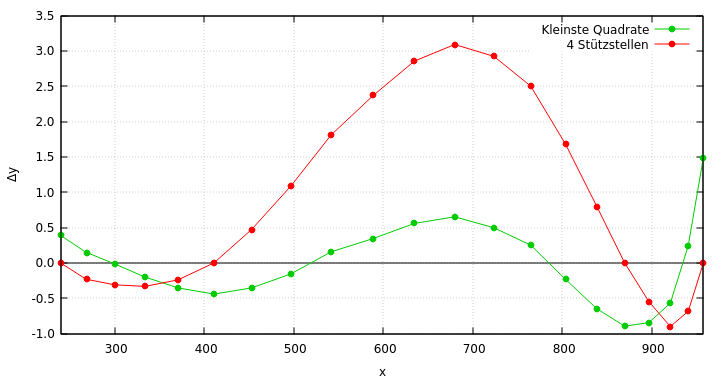

Bernd K. schrieb: > sowas würd ich sowieso von Anfang an mit python/numpy/matplotlib machen
1 | import numpy as np |
2 | |
3 | xs = np.array([ 958, 941, 921, 897, 870, 839, 804, |
4 | 765, 724, 680, 635, 589, 542, 497, |
5 | 453, 411, 371, 334, 300, 269, 240 ]) |
6 | |
7 | ys = np.linspace(0, 100, 21) |
8 | |
9 | cs = np.polyfit(xs, ys, 3) |
10 | |
11 | print(cs) |
Ergebnis:
1 | [-2.68906282e-07 4.57026132e-04 -3.61151868e-01 1.64458578e+02] |
H.Joachim S. schrieb: > 4 Wertepaare -> 4 Gleichungen -> Matritzenrechnung -> fertig Im Anhang gibt's den Fehlerplot für beide Verfahren.
Super, Danke. Excel kann es auch ganz gut, mit fast identischem Fehlerverlauf. xyz schrieb: > Rechtsklick in die angezeigte Formel, dann Formatierung? so gehts.
