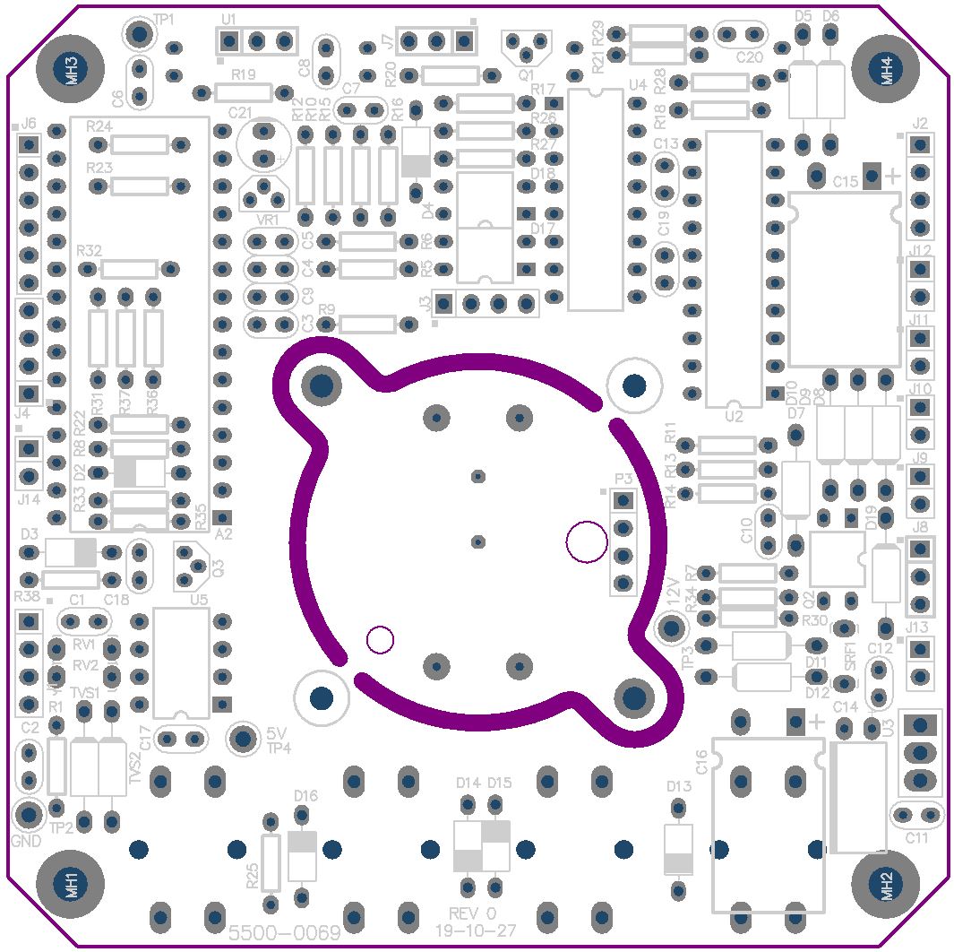

Falls von Interesse: Ich arbeite zur Zeit zufälligerweise an einem uC
gesteuerten Wasserstandmesser um mein altes 20 Jahre altes pneumatisches
Meßsystem mit Manometer zu ersetzen. Mein gewähltes Konzept verwendet
ein abgewandeltes Einperlsystem. Dieses Prinzip der Wasserstandmessung
ist nun  mittlerweile bei modernen Solar betriebenen Kleinsystemen nun
Stand der Technik und wird von einigen Firmen kommerziell angewendet.
Anstatt eine genaue Perlrate einstellen zu müssen funktioniert bei
solchen Systemen die Messung indem man zuerst den Meßschlauch durch
starken Druck lüftet, dann eine definierte Zeit wartet um den Druck im
Meßschlauch Äquilibrieren lassen und danach wird der Druck gemessen. Die
periodische Lüftung hat den Vorteil den Meßschlauch sauber halten zu
helfen. Auch erlaubt die Messung in Phasen eine Erfassung des Sensor
Nullpunktes.
Alle pneumatische Komponenten gibt es aus China für wenig Geld zu
kaufen. Für eine andere Anwendung habe ich übrigens eine Parker BLDC
Motor Diaphragma Pumpe mit 2BAR Druckleistung was für eine 10m
Wasserstand Anwendung ausreichen sollte. Sonst könnte man auch einen
guten industriellen 12V Kompressor verwenden. Alternativ gibt es
natuerlich auch hochqualitative Magnetventile wo maximale
Zuverlässigkeit wünschenswert ist. Für meine Kelleranlage werde ich es
allerdings mit den billigen Miniaturventilen versuchen. In
Blutdruckmeßgeräten funktionieren die Ventile ja auch jahrelang und
haben zum Teil 50K+ Zyklen. Da sie ja billig sind kann man sich auch
gleich Ersatzventile mit kaufen. Für den Heimgebrauch ist das aber für
mich akzeptabel. Fehlfunktionen lassen sich FW technisch erfassen.
Ein steriles hydrophobisches 0.22u In-Line Filter kann übrigens
verwendet werden um Bakterien der Luft vom Wasser fernzuhalten. Der
MPXV5010D Differenzial Drucksensor hat schon ein Silikon Gel Abblockung
um normale Luftfeuchtigkeit von der Meßzelle fernzuhalten. Auch erspart
man sich teure Differenzial Druckregler und Gasflußregulierung.
Die einzelnen Ablauf- und Meßphasen kann ein uC spielend steuern.
Beiliegend ist ein Bild der LP wie sie zur Zeit im Entstehen ist. Ein
NANO wird als Einsteckplatine verwendet. Zusätzliche Ausgänge ermöglicht
ein Hochvolt TPIC6A595NE und 74HC595 Schieberegister für die Ansteuerung
des X27.168 und dem Tasten Scan. Dadurch bleiben noch einige IO für
Zukunftsexperimente übrig. Der TPIC6A595NE kann die kleinen
Steuerventile mit 12V bequem ein und ausschalten. Der 3702 Pumpenmotor
kann mit PWM Drehzahl geregelt werden falls nützlich.
Bei mir verwende ich zur direkten Wasserstandanzeige einen X27.168
Stepper Motor mit 270 Grad Anwendungsdrehwinkel wie sie in Autos
verwendet werden da ich für solche Zwecke Analog Anzeigen bevorzuge weil
sie auch aus großer Entfernung ablesbar oder Abschätzbar sind. Die haben
315 Grad Auflösung bei über 600 Schritten an Auflösung. Das sind
wunderschöne kleine präzise Schrittmotoren mit 180:1 Untersetzung mit
Lavet 180 Grad Drehwinkelmotor.
Der Anzeigen Motor wird auf die Mittelplatine drauf gelötet die dann
heraus gebrochen wird und 90 Grad gedreht wird und mit Abstandsbolzen so
montiert wird, dass die Skala dann ein paar mm von der LP Unterseite
entfernt ist. Die Platine wird in einem kommerziellen Carlon 100x100mm
PVC Gehäuse im Deckel montiert.
Ein I2C Digitalanzeigenanschluß für ein externen HD44780 LCD Controller
ist für Experimentierzwecke auch vorgesehen. Zusätzlich ist ein Anschluß
für einen Schwimm-Hochwasser Alarm vorgesehen. Ein ESP8266 erlaubt Wifi
Verbindung und SMS Benachrichtigung im Falle einer Störung. Eine RS485
Schnittstelle erlaubt Integration in ein schon existierendes Datensammel
System.
Ich werde Euch gelegentlich von meinem Erfolg oder Mißerfolg
berichten:-)
von Oskar L. (oskar_l)
Das nenn ich mal einen konstruktiven Beitrag. Damit kann ich was
anfangen und habe gleich einen hilfreichen Tipp für einen nutzbaren
Sensor. Vielen Dank. Ich werde versuchen, die ganze Sache so einfach wie
möglich zu gestalten. Gerhard, tolle Ideen aber auch ganz schön komplex.
Gerne höre ich mehr von dir. Ich stehe noch ganz am Anfang, werde euch
aber auch auf dem Laufenden halten.
