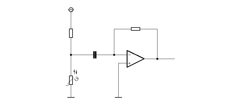

Hallo zusammen! Für ein Projekt würde ich gerne die Widerstandsänderung eines NTC Widerstandes pro Sekunde zb. auslesen und mit Vorzeichen +- zur Anzeige bringen. Angezeigt soll nur die Veränderung zur Vor-Sekunde werden. Der Gesamtwert (maximal 120k)ist nicht wichtig. Vom Anzeigetempo her würden mir 10-20 Ohm pro Sekunde genügen.Auflösung 1 Ohm. Hat jemand eine Idee wie man das umsetzen könnte? Danke schon mal!
herbert schrieb: > Hat jemand eine Idee wie man das umsetzen könnte? Nein, aber 3. 1.) Konstantstromquelle -> NTC -> ADC -> Mikrocontroller -> LCD 2.) NTC <-> MAX31865 -> Mikrocontroller -> LCD 3.) NTC <-> HP3458A -> GPIB-USB -> PC
herbert schrieb: > (maximal 120k)ist nicht wichtig. Vom Anzeigetempo her würden > mir 10-20 Ohm pro Sekunde genügen.Auflösung 1 Ohm. 120000:1, d.h. Du brauchst einen ADC >=17 Bit. herbert schrieb: > Hat jemand eine Idee wie man das umsetzen könnte? Jede Sekunde messen und dann den µC neu - alt rechnen lassen.
herbert schrieb: > Der Gesamtwert (maximal 120k) > Auflösung 1 Ohm. Das sind 1ppm. Sehr, sehr sportlich. Denn um keinen Messfehler reinzubekommen, muss deine KSQ wesentlich stabiler sein... Peter D. schrieb: > 120000:1, d.h. Du brauchst einen ADC >=17 Bit. 17 nutzbaren Bit. herbert, wie viel Erfahrung hast du mit hochgenauer Messtechnik?
herbert schrieb: > Für ein Projekt würde ich gerne die Widerstandsänderung eines NTC > Widerstandes pro Sekunde zb. auslesen und mit Vorzeichen +- zur Anzeige > bringen. Angezeigt soll nur die Veränderung zur Vor-Sekunde werden. > Hat jemand eine Idee wie man das umsetzen könnte? Willst du uns veralbern? Ein NTC ist elektrisch ein simpler Widerstand. Du mußt also nur einmal pro Sekunde einen Widerstand messen (mit welchem Verfahren auch immer) und die Differenz zum Meßwert von vor einer Sekunde bilden. Im Prinzip eine triviale Sache. Praktisch wirst du an deinen Genauigkeitsanforderungen scheitern. Du brauchst bei der Messung eine irre hohe Auflösung und alle beteiligten Komponenten müssen stabiler sein (thermisch, Alterung) als der Effekt, den du messen willst.
Lothar M. schrieb: > Peter D. schrieb: >> 120000:1, d.h. Du brauchst einen ADC >=17 Bit. > 17 nutzbaren Bit. > herbert, wie viel Erfahrung hast du mit hochgenauer Messtechnik? Sie muss nicht hochgenau, sondern "nur" stabil sein und hochauflösend sein.
herbert schrieb: > Vom Anzeigetempo her würden > mir 10-20 Ohm pro Sekunde genügen Ich schlage vor, das als neue Einheit nach dem TO zu benennen: 1 Herbert = 1 Ohm/Sekunde. Georg
Wie wäre denn erst mal ein Parallelwiderstand um den NTC wenigstens ein bisschen zu linearisieren?
Alle Sekunde I und U messen. Rechnen. Aproximationsverfahren. ... als Schritte.
Dies ist doch das Analog-Forum? Irgendwie gehört da ein Hochpass rein, dann braucht man "nur" noch eine rauscharme Konstantstromquelle?
my2ct schrieb: > Sie muss nicht hochgenau, sondern "nur" stabil sein und hochauflösend > sein. "Hochgenau" ist doch das selbe wie "stabil und hochauflösend". Oder was habe ich da vergessen?
Bauform B. schrieb: > Dies ist doch das Analog-Forum? Irgendwie gehört da ein Hochpass rein, > dann braucht man "nur" noch eine rauscharme Konstantstromquelle? Und wie stellt er das Analog dar auf dem Display? :)
