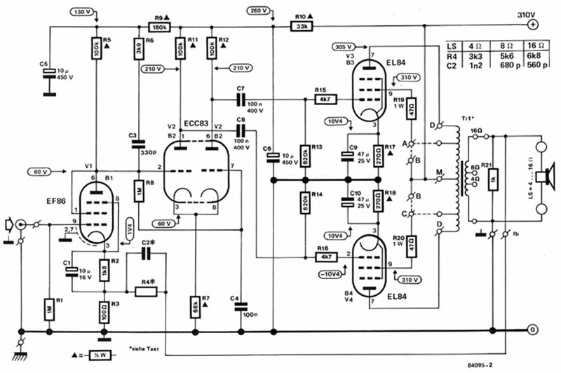

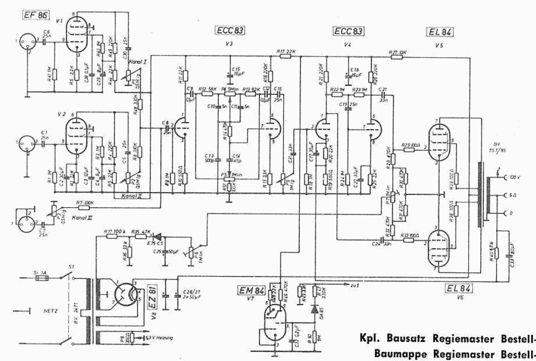

Hallo liebe Community,
ich komme eigentlich aus der Medizintechnik möchte nun jedoch mein Büro
mit einem kleinen Röhrenverstärker verschönern.
Bei meinen Recherchen im Internet bin ich dabei auf viele mal mehr mal
weniger dubiose Schaltungen gestoßen.
Eine der meiner Meinung nach seriöseren ist die im Anhang (gefunden bei
Jogies Röhrenbude
http://www.jogis-roehrenbude.de/Verstaerker/Elektor-PP/Elektor-PP.htm)
die wohl ursprünglich ein Elektor-Artikel war.
Bevor ich mir hier jetzt jedoch ein teures Ei lege, wollte ich fragen ob
von euch schon mal jemand Erfahrungen mit dieser Schaltung gesammelt hat
oder aber eine bessere Alternative vorschlagen kann.
Außerdem hätte ich da noch eine Verständnisfrage zu einem Umstand der
mir bei vielen im Internet veröffentlichten Schaltungen aufgefallen ist:
Die Schaltung wird hier laut Zeichnung mit 310V betrieben, die maximale
Anodenspannung der EL84 beträgt laut Datenblatt jedoch nur 300V.

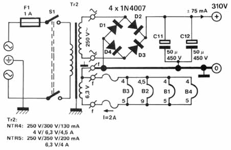

Außerdem kann ich dem Schaltplan des Netzteils entnehmen das die
Sekundärspule 250V RMS liefert. Macht nach Adam Rise also 250 *
Wurzel(2) = 353V.
Also 50V über dem absoluten Maximum?! Oder hab ich da was nicht
verstanden?
Ich bedanke mich schon mal im Vorraus für eure Unterstützung.
Freundliche Grüße
Der Wissbegierige

Die Spannung wird bei Belastung einbrechen. Um wieviel, hängt vom
verwendeten Netztrafo und dem entnommenen Strom ab. Somit wird die
Schaltung nur dann eine höhere Spannung sehen, solange die Röhren noch
kalt sind, und noch kein Strom fliest.
Auch am Kupferwiderstand des Ausgangsübertragers fällt Spannung ab,
womit das mit den 310V schon hin kommt.
Bei Röhrenschaltungen kommt es nicht so sehr auf das eine oder andere
Volt an.

Die Schaltung ist mit Sicherheit brauchbar. Die Röhrenbestückung ist
Standard und dementsprechend sind die auch noch gut zu bekommen.Für
Stereogenuss
müsstest du das ganze allerdings 2x aufbauen.
Die Betriebsspannung verringert sich ja um die Spannung die an
Kathodenwiederstand und OT abfällt.
Die Anodenspannung ist also die Spannung die man an der Röhre direkt
zwischen Anode und Kathode misst. Dann passt das mit der Spannung
wieder.
Empfehlen würde ich dir für den Anfang einen Bausatz von z.B. Tube-Town
oder ähnlichen. Da bekommtman für einen angemessenen Preis einen guten
Einstieg in die Materie und eine gute Dokumentation.

von Georg G. (df2au)
Fast richtig. Maximal sind 550V an der Anode zulässig. Die 300V sind der
empfohlene Arbeitspunkt (Speisespannung). Dazu kommt die
Wechselspannung. Bei einem Gegentakt Verstärker können das bei
Vollaussteuerung schon weitere 200V sein. Aber sieh das nicht so
kritisch. Röhren sind geduldig und leidensfähig. Bei Überlastung glüht
die Anode etwas, bei Überspannung spratzelt es im Inneren. Davon stirbt
sie aber nicht.

Nimm einen Selengleichrichter B300 C150 statt der 1N4007, deessen
Innenwiderstand setzt die Spannung herab, oder einen Trafo für
Mittelpunktschaltung und eine Gleichrichterröhre.

Klassischer Gegentaktverstärker in Ultralinear-Schaltung.
Hat sich in Hunderttausenden Haushaltsradios bewährt.
Standard-Schaltung. Alle Teile sind auch heute noch gut beschaffbar,
dank eBay-Händlern ausm Ostblock oder heimischen Leichten-Flädderern.
Hab ich irgendwann mal vor 20 Jahren auf nem Holzbrett gebaut. Sah nicht
schön aus, hat aber Krach gemacht.

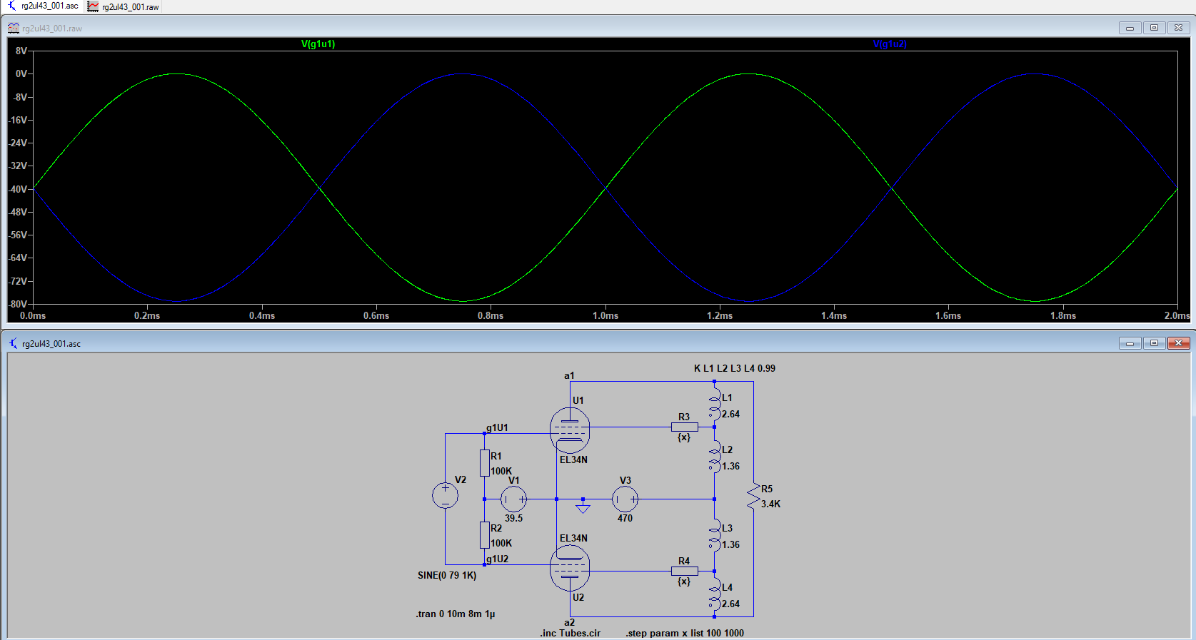

Ja, Eintakt-A und die Sache mit der Diode und dem doppelten Rk.
Wenn Gegentakt, dann die neue Treiberschaltung aus meinem Blog.
Da hast Du  dann einen g2 Überlastungsschutz und keine
Arbeitspunkt-Gummieffekte.

z.B.https://www.mikrocontroller.net/attachment/370697/Verstaerker.jpg
kannst Du noch nicht mal wie üblich mit Tongenerator und Oszilloskop
am Ausgang durchmessen.

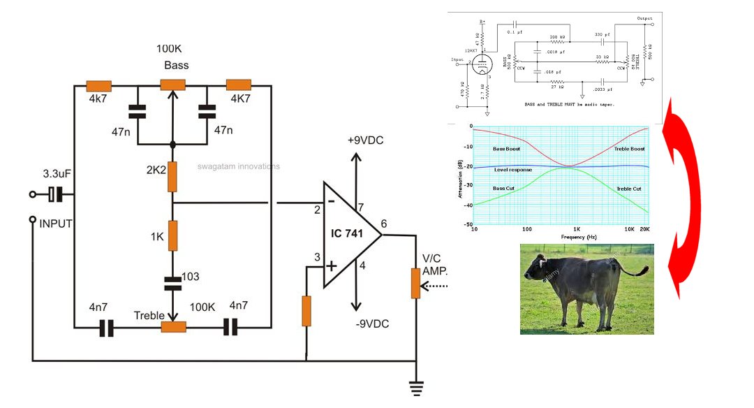

Ich würde es auch als Stereogerät aufbauen. Je eine ECC83 als Vorstufe +
Kuhschwanz-Klangsteller und eine EL84 als 6W Endstufe.
von Marek N. (Gast)
Was darf man sich darunter vorstellen?

von Toxic (Gast)

Er wird wohl das hier meinen.....siehe Anhang

von Harald W. (wilhelms)
https://de.wikipedia.org/wiki/Kuhschwanzfilter

lasse die Finger von diesem Röhrenamp.
Denn eine EF86 in der Vorstufe ist wie ein Rauschgenerator.
Die Schaltung mit der ECC83 als Phasenumkehrstufe ist mir sehr suspekt.
Baue lieber eine "Katodynschaltung".
Es fehlt in der Endstufe die Biaseinstellung. Offenbar funktioniert die
Schaltung nur mit selektierten EL84 als gmatchtes Paar.
Normalerweise verträgt eine EL84 250 V Anodenspannung. Es gab aber mal
"getunte" EL84 die damals vornehmlich in einem Gitarrenverstärker VOX
AC30 verbaut wurden. Die konnte man mit 350 V Anodenspannung betreiben.
Also: Finger weg von diesem Verstärker.

von Mark S. (voltwide)
1.) Die EF86 wurde für speziell für Mikrofonvorstufen entworfen.
Wäre mir neu, wenn die nun mehr rauscht als eine halbe ECC83.
2.) Die Phasenumkehrstufe ist gängig, ich sehe daran nichts Falsches
3.) Endröhren mit Kathodenwiderstand benötigen bekanntlich keine
gesonderte Bias Einstellung.
4.) Gepaart müssen die auch nicht sein
5.) Die EL84 wurden im AC-30 am limit betrieben, oft hatten sie "rote

> Die EF86
ist zudem als Triode geschaltet.
LG

Das ist doch die übliche Standardschaltung.
Da kommt der urwefi 60 Jahre nach der Röhrenzeit.
Behauptet, das waren damals alles nur Schwachköppe.
Urwefi, mach deine Super-Duper Schaltungen. Vielleicht sind die auch an
irgendeiner Ecke besser.
Akzeptiere aber bitte, dass es andere Schaltungen gibt, die auch
funktionieren.
Die EF86 ist hier nicht in einer Vorstufe, sondern in einer
Treiberstufe.
Rauschen Nebensache. Es ginge auch eine EABC80, ...
Die ECC83 war auch üblich.
Wäre dir da eine ECH81 lieber?
Aber der TO ist sowieso von dem geballten Wissen hier abgeschreckt.
Seine Schaltung sieht simpel aus. Aber er wird mechanische Kenntnisse
haben müssen für sein 10Kg-Monster.
Bei Stereo wird es noch mehr.
von Zeno (Gast)
Wieviel Röhrenverstärker hast Du denn schon so aufgebaut? Bei dieser
Antwort schätze ich mal Null.
Die EF86 ist eine rauscharme Röhre die speziell für NF Vorstufen
eingesetzt wurde. Die Röhre wurde u.a. in hochwertigen
Kondensatorstudiomikrofonen eingesetzt.
Die ECC83 ist ebenfalls eine speziell für Niederfrequenz konstruierte
Doppeltriode. Die gewählte Schaltung der Phasenumkehrstufe ist durchaus
eine eine gängige Variante. Die Katodynschaltung bringt hier keine
nennenswerten Vorteile.
Biaseinstellung ist bei Röhrenverstärkern dieser Leistungsklasse eher
unüblich und auch nicht erforderlich. Im Gegensatz zu Transistoren haben
Röhren deutlich weniger Exemplarstreuungen. Einstellung des
Kathodenruhestromes wird/wurde in der Regel erst bei Endstufen ab etwa
25W gemacht und ist durch die dann i.d.R. getrennt zu erzeugende
negative Gittervorspannung sehr aufwendig.
Die vom TO gezeigte Ultralinearschaltung ist eine sehr gute Variante für
eine Röhrengegentaktendstufe. Dieses Schaltungskonzept wurde Ende der
50'ziger und in den 60'zigern für hochwertige Röhrenradios verwendet.
Einziges Problem der Ultralinearschaltung ist der Ausgangstrafo mit den
zusätzlichen Schirmgitteranzapfungen. Ob es heutzutage noh solche Trafos
gibt weis ich nicht. Wenn ja dann werden diese einen entsprechenden
Preis. Das Selbstwickeln eines hochwertigen Ausgangsübertragers
erfordert schon entsprechendes Equipment und Erfahrungen. Beides ist
beim  TO sehr wahrscheinlich nicht vorhanden.
Wenn er einen passenden Trafo bekommt kann er die Schaltung ruhigen
Gewissens aufbauen. Wenn er keinen Trafo mit den Anzapfungen bekommt,
dann tut es auch ein Trafo mit einer Mittelanzapfung (ist ja in der
Schaltung angedeutet). Der Klang ist dann zwar nicht ganz so gut wie in
Ultralinearschaltung, wobei die Frage ist ob man es wirklich hört, wenn
man kein geschultes Gehörhat.
von michael_ (Gast)
Deshalb sind ja in der Schaltung Möglichkeiten angegeben, verschiedene
Trafos einzusetzen.

von Peter D. (peda)
Durch den Röhrenhype gibt es noch reichlich Anbieter, z.B.:
http://www.welter-electronic.de/bauteile/trafos/uebertrager/standard/standard_uebertrager.htm
Der Ü3 sieht nach Ultralinear aus.
von Peter D. (peda)
Die Parameter werden durch den mechanischen Aufbau vorgegeben, streuen
also viel weniger, als bei FETs oder BJTs.
Ich würde vielleicht nicht unbedingt eine 6П14П mit ner 6BQ5 paaren
wollen. Vom selben Hersteller sollten sie schon sein.

von Marek N. (Gast)
Hätte, es damals schon Marketing-Bullshit gegeben, wäre die EF86 als
"Ultra-Low-Noise" vermarktet worden.
Ich hatte mal nen Siemens-Amp vom Sperrmüll angeschleppt, der sah aus
wie ein Toaster, wurde ähnlich warm und roch auch so, da waren in der
Eingangsstufe und im Phasensplitter ECC81 drin, so what? [1], [2]
Lass dir nix einreden. Die Schaltung ist OK so.
Wenn du dann experimentieren willst, ist der Umbau auf andere Röhren
oder AÜs mit dem Lötkolben schnell gemacht.
AÜs bekommst du auch bei Reinhöfer:
http://www.roehrentechnik.de/html/gegentakt.html
[1] http://www.tube-classics.de/TC/Klangfilm/Power/6SELA2427/2427.htm
[2] https://www.radiomuseum.org/r/siemens_10_w_tischverstaerker_6_s.html
von oldeurope O. (Gast)
Erkläre mal bitte wie Du den durchmessen willst.
Tongenerator an den Eingang,
Lastwiderstand und Oszilloskop an den Ausgang.
Und weiter? Wie weit drehst Du den Tongererator auf?
Was passiert dabei mit den Arbeitspunkten?
Wie Aussagekräftig ist die Messung dann noch?
Warum kann man das bei nahezu jedem Transistorverstärker
so machen und bei dem hier nicht?
Wenn sich ein Transistorverstärker so benimmt sagt man,
der Verstärker ist defekt.
LG
old.

>> Oszilloskop investieren und den eigenen Verstand nutzen.
> Ich kann in der Schaltung keinen Gummi finden. Sie ist absoluter
> Standard. Warum soll die sich nicht durchmessen lassen?
> Was erwartest Du für Probleme?
Er meint das der Arbeitspunkt der Endröhren bei Aussteuerung pumpt..das
ist auch so, stört aber eigentlich außer Ihm Niemanden.
Also ich muss an Gitter und Katode zweikanalig
oszillographieren um die maximal zulässige
Tongeneratoramplitude zu bestimmen.
Der berühmte Satz: "Ausgangsleistung bei Aussteuerung
bis Gitterstromeinsatz."
Setzt schon "etwas" Fachkunde voraus.

von Peter D. (peda)
Bei ner AB-Endstufe hat man einen recht hohen Ruhestrom, da ist der
Effekt nicht kritisch. Im Radio Beethoven (Rochlitz) hatte man auch nur
Kathodenwiderstände für die Gittervorspannung (Ruhestrom = 29mA).

von Peter D. (peda)
Zeno schrieb:
> Aus der W. schrieb:
>> Doch, man macht sich deshalb sogar die Mühe den Röhren
>> eine Gittervorspannung aus dem Netzteil zu geben.
> Bei dieser Leistungsklasse, d.i.R. im A oder AB Betrieb arbeiten, eher
> unüblich. Bei diesen Schaltungen wird die Gittervorspannung immer
> automatisch mit Hilfe des Katodenwiderstandes erzeugt.
So ist es.
Der Beethoven war mit 8W angegeben und es war auch ein 8W Chassis
verbaut. Das sollten die 2*EL84 in AB-Schaltung noch ohne Gitterstrom
schaffen.
@Aus der W.
Die obige Schaltung ist mit 10W angegeben.
Hast Du sie denn bei 10W simuliert?
Zeno schrieb:
> Bei Gegentakt B-Endstufen wird fast immer die Gittervorspannung vom
> Netzteil bereit gestellt.
Z.B. beim V150 aus Kölleda (50W, 2*EL34). Der hatte auch Telefonbuchsen
und 2 Potis zum Abgleich an der Frontseite.

So ein großer Experte bin ich nicht. Aber für Symmetrie würde ich da
beide Röhren an einen gemeinsamen Kathodenwiderstan hängen.
Das ist für die EL84 zulässig.
Nicht wie in obiger Schaltung.

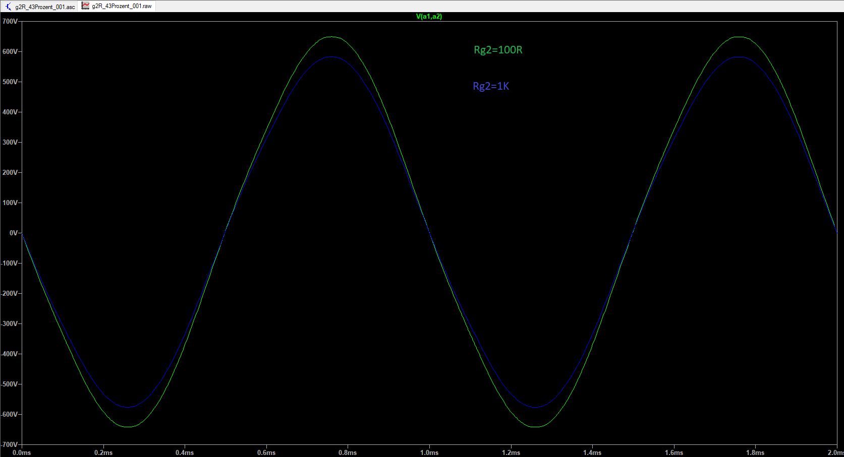

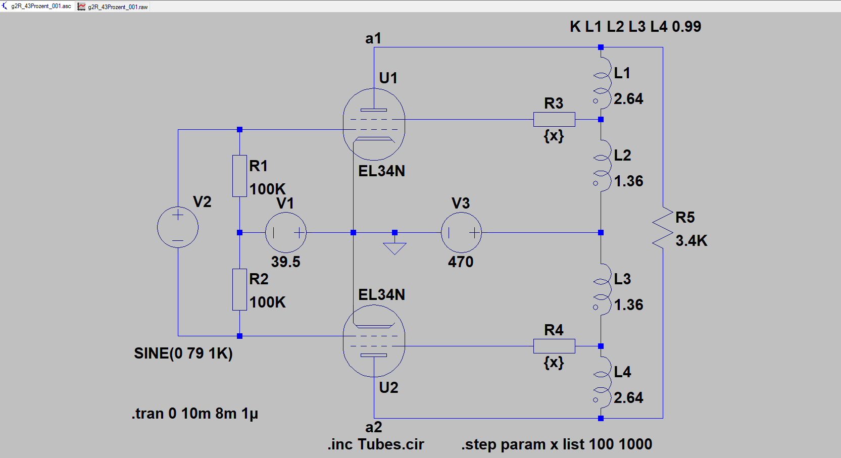

Wirkung der Gegenkopplung
michael_ schrieb:
> Ach, die dreht an dem Lautstärkeregler?
Ja, so kann man das laienhaft darstellen.
Wird der Signalpegel am Ausgang zu klein,
niederohmige Last, regelt sie den Pegel
am Gitter der Endröhre hoch und umgekehrt.
Probiere es aus:
Oszilloskop ans Endröhrengitter, 8 Ohm an den
Ausgang. Dann schalte nochmal 8 Ohm parallel
und Du wirst sehen, die Gegenkopplung "dreht"
den Pegel am Gitter weiter auf.
Auch LTspice ist da sehr hilfreich.
LG
old.

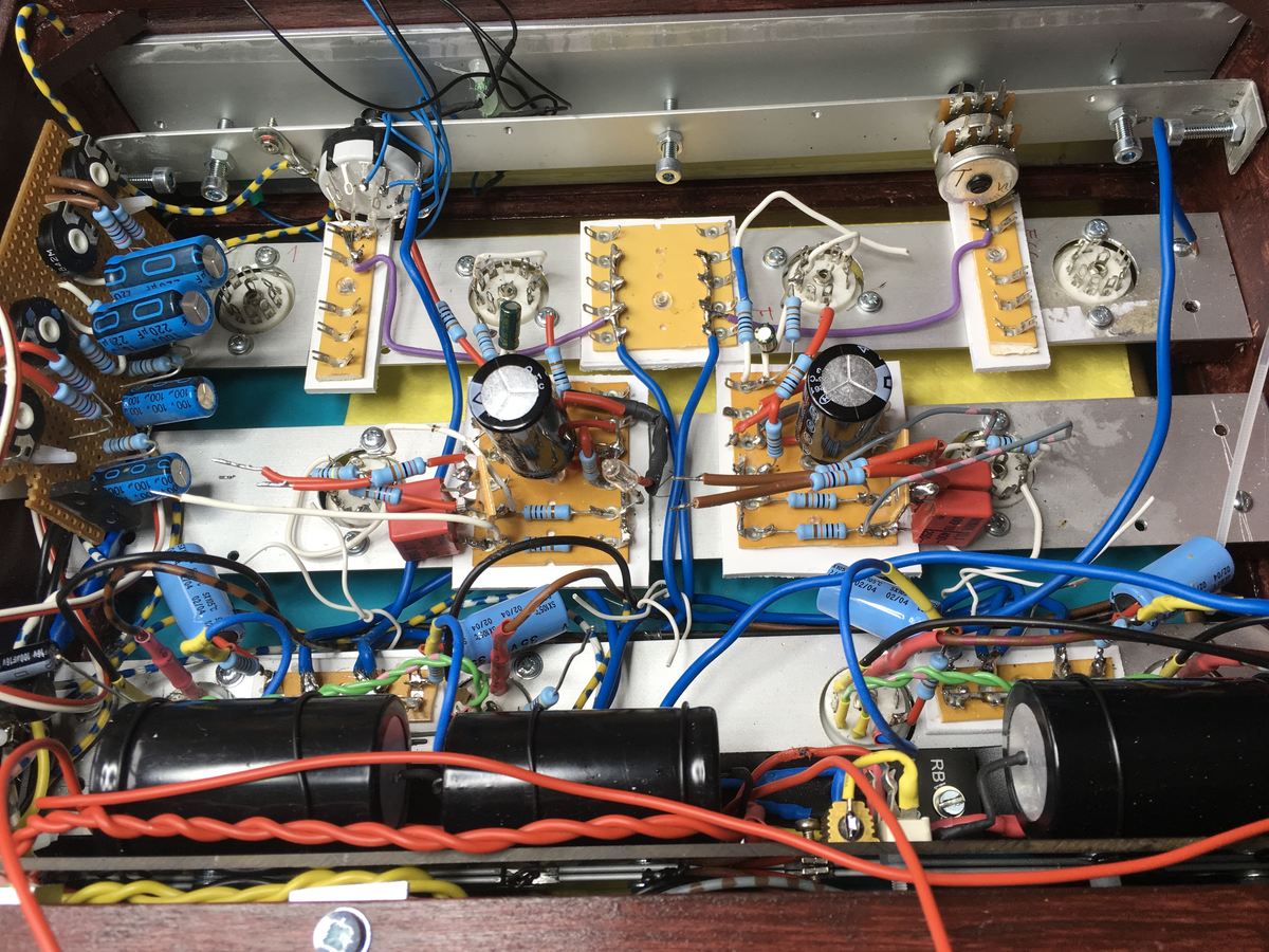

von EL34 (Gast)
Ich habe erst kürzlich genau diesen Verstärker aufgebaut. Habe keine
hochpreisige Teile verwendet. Funktioniert tadellos. Die Vorverstärkung
ist für heutige Quellen eigentlich zu groß.
Der Bau macht Spaß, man muss nur bei den hohen Spannungen seine Finger
unter Kontrolle halten.
von michael_ (Gast)
Aber vorn, die zweite Röhre von links, sitzt schief.
Nee, feines Teil!
Hoffentlich hast du aber die Schaltung von der Werkstatt benutzt.
Sonst schimpft er mit dir!
Die Empfindlichkeit ist sicher nach DIN.
von EL34 (Gast)
Jo. Bei den Röhren muss ich noch Feintuning beim Ausrichten machen,
komme aber zur Zeit nicht dazu. Stimmt, alles noch nach DIN. Ist
eigentlich der Standard Aufbau aus der Röhrensteinzeit. Die wurde von
Elektor nur kopiert.
Bei den Röhren gefällt mir, dass man nach schön klassisch verdrahten
kann.

Alternativ zur automatischen Gittervorspannung wie im Ausgangsposting
des TE kann man den '17W-2-mal-EL84' Klassiker auch mit einer kleinen
Extraschaltung negaitv vorspannen, wie hier im Regiemaster von Radio
RIM.
Dann legt man die Kathoden direkt auf Masse und stellt die Vorspannung
manuell ein.
Peter D. schrieb:
> Ob Deine Schaltung überhaupt praxistauglich ist …
Ist sie. Seit vielen Jahren:
http://ppdriver.blogspot.com/2010/03/gegentakttreiber-mit-ecc82-und-e88cc.html
Und der aktuelle Blog dazu mit LTspice-Simu und asc.

von Peter D. (peda)
Aus der W. schrieb:
> Da liest sich eine
> Handzeichnung m.M. nach einfacher.
Das Problem ist nicht, womit gezeichnet, sondern wie gezeichnet. Die
aktiven Bauteile in alle Himmelsrichtungen gedreht und dann alles sehr
gedrängt. Deshalb braucht man lange, um sie zu verstehen.
Letztendlich ist der Trick nur der galvanisch ausgekoppelte
Kathodenfolger. Der kann positiven Gitterstrom treiben, bleibt aber
selbst hochohmig am Eingang.
Alles andere dient nur zur Verwirrung des Betrachters, wie diese
pseudo-Kaskodenstufe, die gar nicht als Kaskode arbeitet. Man könnte die
Röhren genauso gut parallel speisen statt in Reihe. Auch die galvanische
Kopplung zur Vorstufe sieht nur so aus, als ob. Die Kopplung ist
hauptsächlich kapazitiv (470nF).
Man soll also nur denken, es wäre eine galvanische Kopplung über alle 4
Stufen. Diese ist aber nur sehr schwach und spielt keine Rolle.
Für Elektroniker ist da nichts verwirrendes dran.
Möglicherweise verstehst Du die Zusammenhänge ja wenn
Du die Schaltung in LTspice simulierst?
Auch die Erklärung mit der Transistorschaltung ist
möglicherweise hilfreich.
Die kannst Du auch schnell mal aufbauen und durchmessen.
http://ppdriver.blogspot.com/2009/07/
Da werde ich demnächst mal eine Simulation hinzufügen.
LG
old.
von Peter D. (peda)
Mir ist schon klar, was Du erreichen willst. Du willst, daß bei
Übersteuerung aus dem Sinus ein Trapez wird. Quasi eine Röhrenschaltung,
die das Übersteuern einer Transistorendstufe emuliert. Das kannst Du
ruhig machen, niemand will Dich daran hindern.
Nur darfst Du deshalb noch lange nicht die anderen Leute niedermachen,
die ihren Verstärker gar nicht übersteuern wollen.
Ich will der Schaltung eine gewisse Eleganz nicht absprechen, sie tut ja
das von Dir gewünschte. Ich hab sie auch kapiert. Ein Gitterstrom bringt
die obere Stufe aus dem Gleichgewicht (ihr Kathodensummenstrom steigt)
und sie zieht über die 220nF beide Gitter runter. Je steiler das Trapez
wird, umso mehr laden sich die 220nF dabei um.
Bloß braucht diese Schaltung keiner, da Übersteuern für jeden
Audiophilen ein No-Go ist.
Peter D. schrieb:
> Du willst, daß bei
Das ist gar nicht selbstverständlich, dass sich ein Transistorverstärker
so verhält. Das ist ein Test ob er ordentlich arbeitet.
Da stecken Jahre der Entwicklung drin damit der das so tut.
Wo bleibt den da jetzt der Respekt vor den Entwicklern
solcher Schaltungen?
Und würde sich ein Transistoverstärker so benehmen wie Eure
Röhrenverstärker mit Gummischaltungen, würden Euch mindestens
die "Audiophilen" das Ding um die Ohren hauen.
Musiker nutzen eure Gummischaltungen für Effekte.

von darius_exterminator (Gast)
Die Schaltung ist ausgereift und funktioniert zuverlässig! Habe sie hier
seit Jahren ohne Probleme in Betrieb. Die Schaltung beruht übrigens auf
dem Mullard 5-10 Entwurf und wurde von Elektor lediglich um den
Ultralinear Ausgangsübertrager erweitert vgl.
http://www.r-type.org/articles/art-003e.htm
Stimmt nicht. Bei Elektor arbeitet die EF86 als Triode.
http://www.r-type.org/articles/art003bca.jpg
Peter D. schrieb:
> Deine Schaltpläne sind wirklich optimal unlesbar.
Die von Mullard auch? Da kann man schonmal eine
Pentoden- und Triodenschaltung nicht auseinander halten, hi hi.

Der 100R an g2 hätte dann Rauchzeichen gegeben und sich
verabschiedet. Grund:
Das g2 würde dann den Katodenstrom der "anderen Hälfte"
übernehmen.
Der Fehler, der im HF beschrieben wird, ist eine
Folge der Schirmgitterüberlastung. Dagegen gibt
es keinen Schutz in der Schaltung.
Die Beiträge #27 und #28 sind besonders lesenswert:
http://www.hifi-forum.de/viewthread-111-3267.html
LG
old.
Aus der Darius schrieb:
> Der 100R an g2 hätte dann Rauchzeichen gegeben und sich verabschiedet.
Ja, wenn das Gerät nach Röhrenhersteller Empfehlung konstruiert worden
wäre - ist es aber nicht. Statt der empfohlenen 1k Ohm kommt hier der
genannte 100 Ohm Widerstand zum Einsatz. Zudem ist die
Schirmgitterspannung mit annähernd 500V viel zu hoch. Die Schutzfunktion
des Widerstands ist nicht gewährleistet. Das hält die beste EL34 nicht
dauerhaft aus und vorzeitiges Röhrensterben ist die Folge.
> Grund: Das g2 würde dann den Katodenstrom der "anderen Hälfte" übernehmen.

Anbei eine Simu die zeigt, wie der für Eure Schaltungen
empfohlene Schirmgitterwiderstand das Ausgangskennlinienfeld
negativ beeinflusst. In der Realität ist das noch
schlimmer.
Beitrag "Re: LTspice: Suche Tetrodenmodell welches die Stromübernahme zum Schirmgitter darstellt."
LG
old.
Darius was willst du denn mit der Simu eigentlich zeigen? Das die
Pentodenmodelle stark limitiert sind hast du ja schon selbst
herausgefunden. Und das der Schutzwiderstand die Eigenschaften nicht
verbessert ist eine Binse, there is no free lunch.
Genau DAS.
Da ruderst Du jetzt aber gerade mächtig zurück. Gut so.
>> dass der Schutzwiderstand
>> die Röhreneigenschaften stark verschlechtert.
> Von "stark" war nicht die Rede!
Doch doch!
Das ist eine starke Änderung der Kennlinienschar.
> Wenn du es sagst - dann einigen wir uns darauf, für dich ist es stark,
> für mich gering.
Du hast ein Problem:

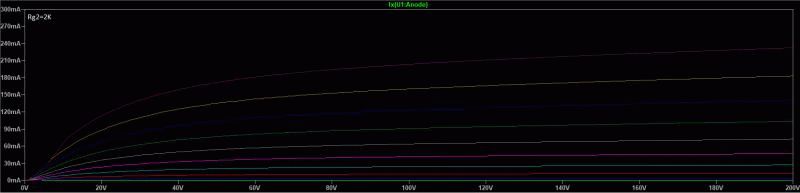

https://www.mikrocontroller.net/attachment/372229/EL34N_Rg2-100R-1K-2K.gif
 Ansonsten müssten wir uns über konkrete Messwerte, die
> nicht verfügbar sind, auseinander setzen.
Vorsicht, immer mehr Leute können Kennlinien aufnehmen.
Auf ewig könnt Ihr die Leute nicht dumm halten.
LG
old.
> Wohl kaum, ich rede nicht von Simulationen, die auf fragwürdigen
> Modellen basieren.
Fraglich ist nur eine Simulation zu der die asc und
das Modell nicht mitgeliefert wird!
LG
old.

Na dann zeigt mir doch mal ein Ausgangskennlinienfeld
der EL34 mit Schirmgitterwiderstand im Kiloohmbereich.
Das sehen wir ob das
Quatsch ist.
(Kennlinien ohne g2-Widerstand gibt es ja genug aus Datenblättern
im Netz zum Vergleichen.)
Das müsstet Ihr doch haben um die Übertragerdaten
aus dem Kennlinienfeld für Eure Verstärker zu ermitteln.
LG
old.

Das sich das Kennlinienfeld mit der Größe des Schirmgitterwiderstands
ändert ist doch unstrittig. Strittig ist die "starke"
Veränderung/Verschlechterung. Was sind die konkreten Auswirkungen auf
den "Klang" und in welchem Ausmaß? Zahlen bitte!

Eben. Deshalb bat um Kennlinien zum Vergleich.
Beitrag "Re: Röhrenverstärker Erfahrungen und Empfehlungen"
Ich werde selbst noch welche aufnehmen um das Simulationsergebnis
zu überprüfen.
Ich muss noch zwei Bananenbuchsen für einen steckbaren g2-
Widerstand ins RPG einbauen, damit die Messung bequem von der
Hand geht.

Wie dem auch sei Darius, um dir einen Gefallen zu tun, hab ich die
Schaltung mal rasch simuliert. Du wirst es kaum glauben, all diese
Behauptungen der "massiven" Schädigung des "Klang-Charakter" sind nicht
haltbar.
Die Veränderungen des Schirmgitterwiderstands verschlechter zwar in
geringem Umfang den Klirrfaktor aber von "massiv" oder "stark" kann hier
wirklich nicht die Rede sein.
Was hingegen einen "starken" Einfluss auf den Klirrfaktor hat, ist, wie
nicht anders zu erwarten die Qualität des Ausgangsübertragers. Habe das
mal anhand des bereits thematisierten Kopplungsfaktor mit simuliert. Die
Erkenntnis, soweit nichts Neues, wenn der von minderer Qualität ist,
leident der gesamte Verstärker erheblich.
Erklärung:
rs=Schirmgitterwiderstand
vin=Eingangsspannung @1kHz
k=Kopplungsfaktor des AÜs

.step rs=1 vin=0.1 k=0.99
N-Period=1
Fourier components of V(out)
DC component:0.00391179
Harmonic  Frequency   Fourier   Normalized   Phase    Normalized
 Number     [Hz]     Component   Component  [degree]  Phase [deg]
    1     1.000e+03  2.430e+00  1.000e+00    -20.16°      0.00°
    2     2.000e+03  8.672e-03  3.569e-03   -137.06°   -116.90°
    3     3.000e+03  4.378e-04  1.802e-04    -49.90°    -29.74°
    4     4.000e+03  4.910e-05  2.021e-05     72.66°     92.81°
    5     5.000e+03  1.737e-05  7.150e-06    150.95°    171.11°
    6     6.000e+03  8.899e-06  3.662e-06    179.07°    199.23°
    7     7.000e+03  7.108e-06  2.925e-06    179.57°    199.73°
    8     8.000e+03  6.378e-06  2.625e-06    179.73°    199.89°
    9     9.000e+03  5.700e-06  2.346e-06    179.86°    200.02°
Total Harmonic Distortion: 0.357322%(0.357321%)
.step rs=100 vin=0.1 k=0.99
N-Period=1
DC component:0.00388725
    1     1.000e+03  2.427e+00  1.000e+00    -20.15°      0.00°
    2     2.000e+03  8.694e-03  3.583e-03   -137.14°   -117.00°
    3     3.000e+03  4.405e-04  1.815e-04    -49.11°    -28.97°
    4     4.000e+03  5.044e-05  2.079e-05     72.07°     92.22°
    5     5.000e+03  1.731e-05  7.135e-06    150.65°    170.79°
    6     6.000e+03  8.868e-06  3.654e-06    179.29°    199.43°
    7     7.000e+03  7.086e-06  2.920e-06    179.63°    199.78°
    8     8.000e+03  6.360e-06  2.621e-06    179.74°    199.89°
Mark S. schrieb:
> Name und volle Adresse von Darius sind im übrigen eins der bekanntesten
> Geheimnisse hier, würde ich sagen.
Wer seinen Blog verlinkt in dem alle Personenbezogen Daten enthalten
sind, muss sich nicht wundern.
> hab ich die
Dann hänge doch mal bitte die asc und das Modell an,
damit man nachvollziehen kann, was Du wie simuliert hast.
Speziell diese Ausgangskennlinienfeld Simulation
möchte ich gerne von Deinem Modell sehen,
um es zu überprüfen.
> Mit dabei der uns wohl bekannte
Die verlinkten Texte kann jeder selbst lesen und sich eine
eigene Meinung dazu bilden.
Deine Interpretation teile ich nicht.
Wie gesagt, Aussage gegen Aussage.
LG
old.
Das werde ich tun, wenn du die Ergebnisse verifiziert oder falsifiziert
hast und dein verwendetes asc zur Verfügung gestellt hast. Im Übrigen
solltest du den Plan ja schon in LTSpice haben, oder etwa nicht? Wer
schon abenteuerlich wenn nicht.
Vorab schon mal die Modelle und der Schaltplan:
https://www.hobbielektronika.hu/forum/getfile.php?id=35194
http://www.duncanamps.com/spice/valves/dmtriodep.inc
https://www.mikrocontroller.net/attachment/364642/EL34.inc
Obwohl das genaue Modell vermutlich keine Rolle spielt, denn es geht
vorerst ja nur um die Tendenz der Auswirkungen des
Schirmgitterwiderstands und die ist deutlich.
Noch ein Tipp von mir, du simulierst deine Schaltungen mit einem
Kopplungsfaktor von Eins. Das vollkommener Blödsinn, reale
Transformatoren sind immer fehlerbehaftet. Und beim AÜ des RV100 handelt
es sich bei Leibe nicht um einen der besten Sorte. Und das zeigt die
Simulation je schlechter der AÜ umso größer die Auswirkungen des
Schirmgitterwiderstands. Da könnte man den vorläufigen Schluss ziehen,
besser einen guten AÜ als eine zusätzliche
Supadupahighend-Zusatzschaltung. Wobei der Nutzen der
Supadupahighend-Zusatzschaltung noch gar nicht belegt ist.
Ahhhhhja, würde eher sagen du bist in der Defensive. Das ist nicht nur
"Aussage gegen Aussage", sondern Aussage plus Simulationsergebnis gegen
Aussage. Die Simulation wurde doch von dir ins Feld geführt um die
Schlechtigkeit des bösen Schirmgitterwiderstands zu "beweisen". Jetzt
passt dir das Ergebnis nicht in den Kram und du fängst das greinen an.
Das Modell spielt eine sehr große Rolle, das werde ich Dir zeigen.
Es überrascht und freut mich, dass Du ausgerechnet
DAS Modell verwendest, mit dem ich DIESE Kennlinien geschrieben habe:
(Treppenwitz)
Darf ich ohne Übertrager mit einer idealen mittenangezapften Drossel
simulieren um "Transformatorfehler" auszuschließen?
LG
old.
Aus der W. schrieb:
> Darf ich ohne Übertrager mit einer idealen Mittenangezapften Drossel
> simulieren um Transformatorfehler auszuschließen?
Natürlich nicht Darius! Der UL-Verstärker ist rückgekoppelt, es geht um
die Auswirkung in der konkreten Schaltung und die ist hier und jetzt der
RV100.
> RV100.
Dann musst Du mir Deinen Übertrager (das Modell) zur Verfügung stellen.
Der Schirmgitterwiderstand wirkt sich auf alle Schaltungen
aus. Deshalb bin ich der Meinung das eine Simu mit Drossel
und Lastwiderstand genügt.
> aus.
Ja, aber in ganz unterschiedlichem Ausmaß.
AÜ habe ich die werte des RV100 genommen Raa 3,4k UL-Anzapfung bei 43%
sekundär 8 Ohm. Kupferwiderstände, Kapazitäten oder Eisenverluste habe
ich erst mal außen vor gelassen. Kopplungsfaktoren gehen aus dem log
hervor.
Simu anbei.
Oszillogramm sagt: Rg2 von 100R auf 1K kostet fast 20% Leistung.
LG
old.
Das war wohl ein Satz mit x, das war wohl nix!
Simulier bitte mal wie bereits mitgeteilt, die gesamte Schaltung, mit
Sekundärwicklung und Rückkopplung, den korrekten Spannungswerten,
korrekten Widerstandswerten, einer annähernd passenden Hauptinduktivität
und sowie korrekter Anzapfung der UL-Anzapfungen. Kannst du alles den
Schaltungsunterlagen entnehmen.
Du trägst einen Meistertitel, stellst dich aber an wie ein Lehrling!
Hallo Lehrling,
mehr als voll aussteuern kann die Restschaltung auch nicht.
Ich kann Dir das gerne an Deiner asc zeigen.
LG
old.
Aber sicher doch Darius! Die Originalschaltung hat ein Rückkopplung so
wie 98% aller Pentoden GT-Verstärker. Also bitte die vollständige
Schaltung inkl. korrekten Komponentenwerte (s. Schaltungsunterlagen)
zeichnen.

von quay (Gast)
Zusammenfassend kann man sagen:
Ein freundlicher Neu-User erstellt einen Thread (hier) und fragt nach
kurzer Vorstellung der persönlichen Umstände, ob er die angegebene
Schaltung nutzen kann/soll. Praktischerweise liefert er die Schaltung
-gut lesbar- gleich mit.
Die Antwort müsste schlicht und einfach lauten: Ja, selbstverständlich.
Was man "natürlich" gar niemals nicht benutzen kann, wenn es nach
"Darius" ginge, das ist eine Klangregelstufe, also ein Bass- und
Höhensteller. Daß nun aber viele Musikhörer je nach Tageslaune, Uhrzeit,
Musikrichtung, persönlichem Geschmack "ein bisschen am Klangbild spielen
wollen", das geht ja nun mal gar nicht. Siehe entsprechenden Post von
"Darius".
