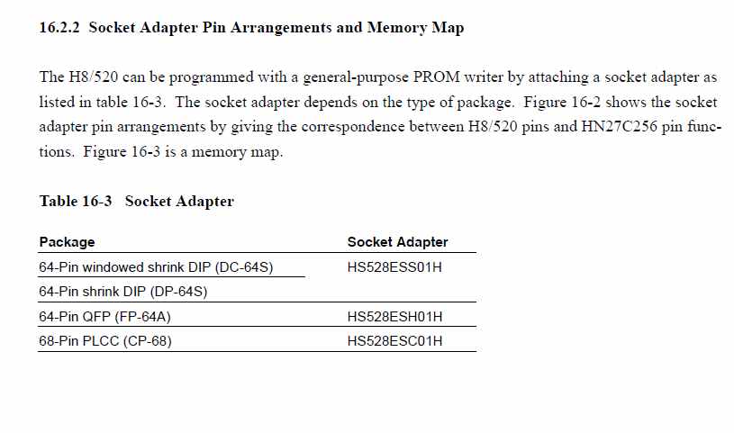

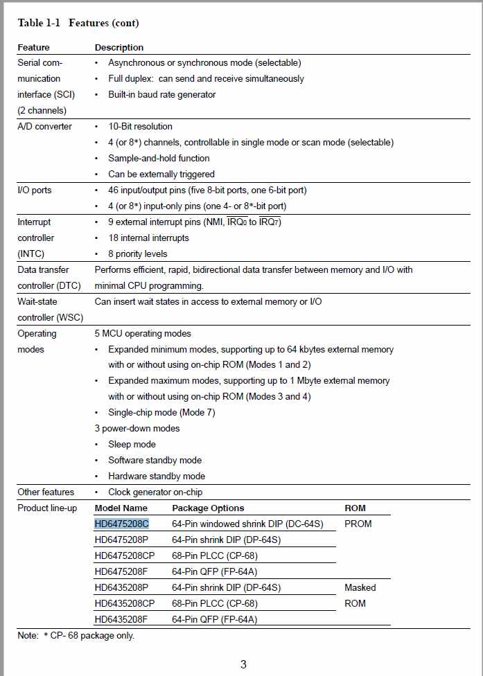

von Werner E. (f_amateur)
Was ist dem Klaus denn gerade über die Leber gelaufen?
Klaus R. schrieb:
> oder...mir kommt es gerade, du bist ein sog. Troll
Herbert fragt nach einem bestimmten Chip.
Vermutungen helfen hier nicht weiter, ein Blick ins Datenblatt ist
immer die bessere Idee.
Klaus R. schrieb:
> Edit: "Please make sure you use a flash chip (HD64F2357) and not a OTP
> (HD6472357) or mask chip..." -> spricht also für OPT und wäre sogar oben
> ersichtlich gewesen, wenn das mit dem "F" allg. so genutzt wird.
Das angefügte Bild zeigt die entsprechende Seite aus der Dokumentation.
Dabei habe ich - mea maxima culpa - noch einen Fehler in meiner Anzeige
entdeckt.
Der Chip ist 68-polig und heißt HD6475208CP10 (10 für 10MHz).
Werner

von Mi N. (msx)
Klaus R. schrieb:
> ...nochmal: In der vom TO genannten Bzeichnung findet sich kein F wie
> "flash", ergo besteht die Chance, dass die Show hier schon gelaufen ist.
Die '7' besagt, daß er programmierbar ist. Das würde passen.
Zunächst müßte aber geprüft werden, ob sich das Programm auslesen läßt.
Daß ein Ausleseschutz gesetzt ist, ist ja nicht zwingend.

von Mi N. (msx)
In alten Unterlagen zu wühlen, habe ich derzeit kein Bedürfnis. Im Netz
habe ich jedoch ein Datenblatt vom H8/532 gefunden, der sich wie ein
xx27Cxxx programmieren läßt. Programmieren war bei Hitachi µCs immer
gleich bzw. ähnlich. Auslesen kann man mit Vcc = 6 V und Vpp = 12,5 V.
Einen Ausleseschutz gab es damals wohl noch nicht!
Also: Altes Programmiergerät anwerfen, Adapter zusammenlöten, Programm
auslesen und neu programmieren.

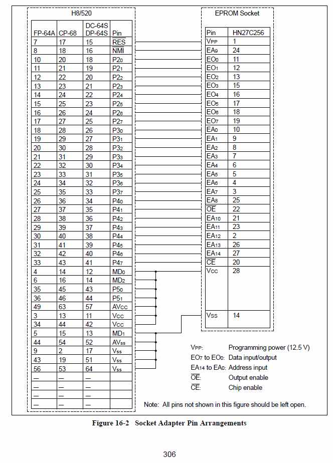

> Zum Progammieren hefte ich mal einen weiteren Auszug des Datenblatts an.
> Damit sollte die Frage wie/ob geklärt sein.
Ok, das ist ja extrem einfach. Einen Adapter basteln auf 27256er Pinout
und das Ding in einen EPROMMer stecken, der HD27256 beherrscht.
Mein Data I/O Sprint Expert kennt den HD647520 in PLCC-68, ein HD6475208
ist aber nicht gelistet.
> Ich vermute aber mal, es liegt kein Schutz vor.
Dann müsstest Du Deinen Scanner nochmal anwerfen und Table 16-3 scannen.
Dann kann der TO seinen Adapter basteln und jemanden in seiner Nähe
suchen, der einen Eprommer besitzt.
Laut Datenbuch:
The PROM version of the H8/532 has a PROM mode in which the usual
microcomputer functions are halted to allow the on-chip PROM to be
programmed. The programming method is the same
as for the HN27C256.
Users wishing to program the chip themselves can request electrically
programmable ROM (PROM). The PROM version of the H8/532 has a PROM mode
in which the chip can be programmed with a standard, external PROM
writer. The chip is also available with masked ROM
Auslesen und Programmieren sollte also möglich sein, man muss nur einen
geeigneten Adapter bauen / besitzen (rein passiv!)

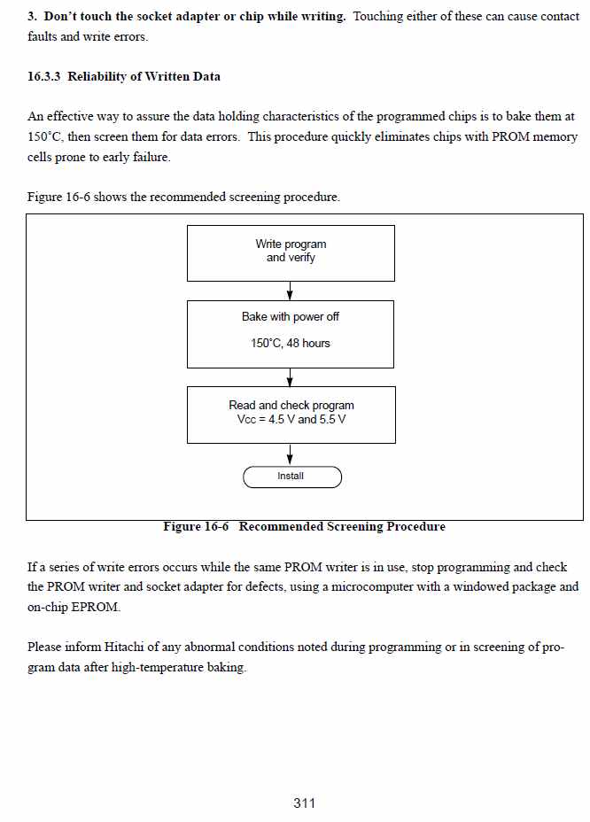

Hier noch zwei weitere Auszüge aus dem Datenblatt.
- Pinout für Adapter
- Ratschlag zur Überprüfung der Zuverlässigkeit.
  Dem entnehme ich, daß Lesen funktioniert.
Werner

von Mi N. (msx)
Als Anhang die Beschreibung der Programmierung in einem µSoft-Format für
die Druckerausgabe. Ich hoffe, man kann es lesbar machen.

Die Aufgabe ist folglich, einen PLCC64 Sockel auf DIP32 Sockel zu
stricken, die funktionierende CPU auszulesen und die Daten in eine neue
CPU einzuprogrammieren.

D.h. Du setzt Euren Elektro-Azubi dran, einen Adapter PLCC-68 auf Dip-28
gemäß dem von Werner E geposteten Plan aufzubauen. Dieser Adapter sollte
so beschaffen sein, dass er in einen 28poligen Sockel gesteckt werden
kann.
Dann brauchst Du jemand mit EPROMMer in Deiner Nähe, der das Ding
ausliest und kopiert. Und natürlich ein paar leere HD6475208 als
Rohlinge. Die gibt es ja auch nicht mehr an jeder Ecke zu kaufen.

von Frank K. (fchk)
und hier als PDF, damit alle was davon haben.
fchk
