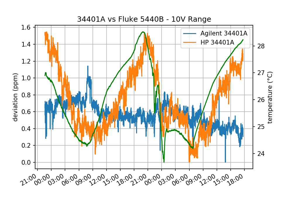

Ich habe noch Messungen von den heißen Tagen gefunden.. Der blaue und der orange Verlauf zeigen die Abweichung von den gemessenen 10V aus dem thermostatierten Kalibrator. Man kann zwar sehen, dass insbesondere mein HP 34401A den Temperaturänderungen folgt, aber man sieht auch, dass es sich über einen Bereich von etwa 5°C dennoch alles unter 2ppm abspielt. Auch mein altes HP 3456A zeigt im 10V Bereich deutlich unter 1ppm/K

Philipp C. schrieb: > Man kann zwar sehen, dass insbesondere mein HP 34401A den > Temperaturänderungen folgt, aber man sieht auch, dass es sich über einen Ist das tatsächlich so unterschiedlich zum Agilent? Ich bin davon ausgegangen, alter Wein in neuen Schläuchen.

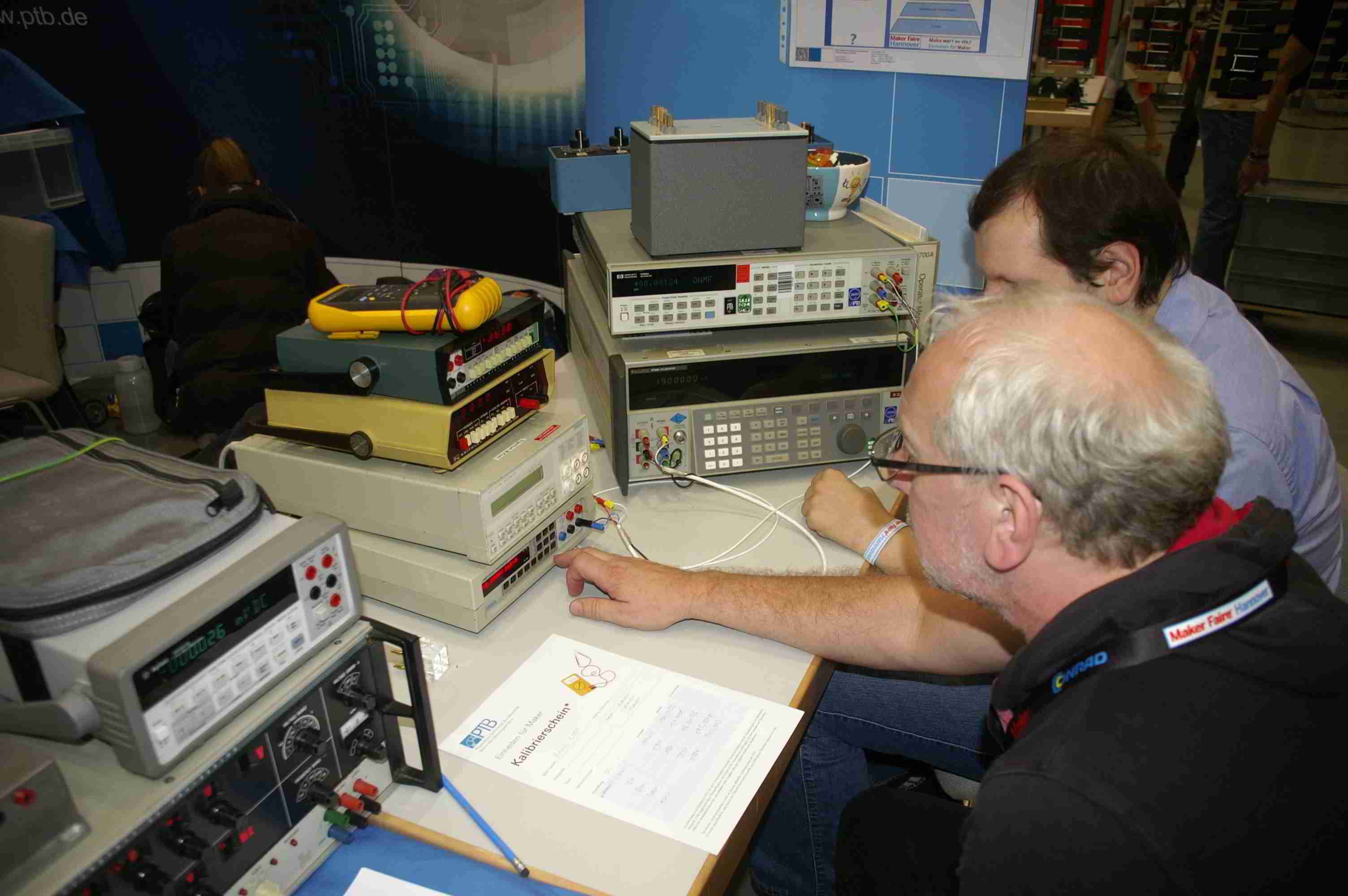

Peter M. schrieb: > In zweieinhalb Wochen gibt es hier die Maker Fair. > Dann kommen die Herren von Volt und Ampere (PTB!) und Du kannst Dein > Solartron selbst kalibrieren. Wie läuft das denn ab? Da ist bestimmt großer Andrang. Wenn ich es nach Vorschrift mache, muss das 7150 erst 2 Stunden warm laufen. Die ganze Prozedur dauert auch etwas. Ich befürchte, so viel Zeit bekomme ich da kaum. Mit der Mathe-Funktion hast du wohl recht. Fur die Justierung toggelt man den richtigen Ist-Wert ein und die neuen Werte bleiben natürlich gespeichert.
Man sollte mal Henrik fragen ob eine GPIB Verbindung zum 3458A, dem 5700A und ggf. dem zu untersuchenden Multimeter zulässig wäre. Dann könnte man das Ganze stark beschleunigen und Ablese/notierfehler vermeiden.
Hermann schrieb: > Peter M. schrieb: >> In zweieinhalb Wochen gibt es hier die Maker Fair. >> Dann kommen die Herren von Volt und Ampere (PTB!) und Du kannst Dein >> Solartron selbst kalibrieren. > > Wie läuft das denn ab? Da ist bestimmt großer Andrang. Wenn ich es nach Nicht immer. Komm' rechtzeitig. > Vorschrift mache, muss das 7150 erst 2 Stunden warm laufen. Die ganze > Prozedur dauert auch etwas. Ich befürchte, so viel Zeit bekomme ich da > kaum. Wenn Du nicht wie gewisse Verrückte :) mittels 12V und Wechselrichter Dein Solartron schon vorher anglühst, kannst Du am PTB-Stand Dein Solartron an's Netz hängen. Allerdings herrscht da immer Knappheit an 220V-Steckdosen. Mitbringen einer Verteilerleiste ist sinnvoll. Die 2h Aufwärmzeit kriegst Du locker hin. Dein Solartron wird schon nicht weglaufen, wenn Du umherwanderst und schaust, wie die Makers LEDs ein- und ausschalten. Alternativ guckst Du den anderen beim Kalibrieren zu. Die meisten vorbeigebrachten Multimeter haben weniger als 6,5 Stellen. Ich würde mich doch schwer wundern, wenn Deinem Gerät nicht die angemessene Aufmerksamkeit zu Teil würde! Auf dem Bild kannst Du Multimeter beim Aufwärmen beobachten. Das Prema in der Mitte unten wird gerade von seinem Besitzer unter Aufsicht eines netten PTB-Mitarbeiters kalibriert.
Moin, leider wird in diesem Thread an verschiedenen Stellen immer noch nicht die exakte Terminologie verwendet. Immerhin gibt es doch einige, die es richtig schreiben. Ich möchte hier nochmals das VIM (https://www.bipm.org/utils/common/documents/jcgm/JCGM_200_2012.pdf) zitieren: 2.39 (6.11) calibration operation that, under specified conditions, in a first step, establishes a relation between the quantity values with measurement uncertainties provided by measurement standards and corresponding indications with associated measurement uncertainties and, in a second step, uses this information to establish a relation for obtaining a measurement result from an indication. Es wird also letztlich unter spezifizierten Bedingungen eine Gegenüberstellung (Referenzwert, Messwert DUT mit der beigeordneten Messunsicherheit) in Form einer Tabelle oder z.B. eines Diagramms dargestellt. Bei einer Kalibrierung wird an keinem Poti gedreht, es wird nichts gespeichert. Niemals!!! Schaut einfach mal einen Kalibrierschein der PTB oder eines DAkkS-Labores an. Die Ergebnisse der Kalibrierung kann dann aber zur Justierung genutzt werden. Nach der Justierung erfolgt logischerweise eine erneute Kalibrierung. Peter M. schrieb: > Auf dem Bild kannst Du Multimeter beim Aufwärmen beobachten. > Das Prema in der Mitte unten wird gerade von seinem Besitzer unter > Aufsicht eines netten PTB-Mitarbeiters kalibriert. Naja, es wird wohl eher auf eine Plausibilitätsprüfung hinaus laufen. Weder sind die Bedingungen außerhalb eines Labors spezifiziert bzw. können entsprechend den Spezifizierungen eingestellt werden, noch bezweifel ich, dass die Kollegen der PTB während der Maker Fair eine Messunsicherheitsbilanz für jeden Kalibriergegenstad aufstellen. Holger
Hallo Holger, Holger D. schrieb: > Peter M. schrieb: >> Auf dem Bild kannst Du Multimeter beim Aufwärmen beobachten. >> Das Prema in der Mitte unten wird gerade von seinem Besitzer unter >> Aufsicht eines netten PTB-Mitarbeiters kalibriert. > > Naja, es wird wohl eher auf eine Plausibilitätsprüfung hinaus laufen. > Weder sind die Bedingungen außerhalb eines Labors spezifiziert bzw. > können entsprechend den Spezifizierungen eingestellt werden, noch Im Spannungsbereich bei 10V +-35 ppm, wenn ich mich richtig erinnere, dem dicken Daumen eines PTB-Mitarbeiters nach. Das Umfeld erlaubt nun mal keine reproduzierbaren Ergebnisse in der Art, wie sie in einem klimatisierten störungsfreien Kalibrierlabor gemessen werden können. Allerdings zeigt der Vergleich der Messungen auf der Maker Fair im Spannungsbereich mit Messungen auf regelmäßig kalibrierten höherwertigeren Multimetern: Der Fehler ist kleiner! :) > bezweifel ich, dass die Kollegen der PTB während der Maker Fair eine > Messunsicherheitsbilanz für jeden Kalibriergegenstad aufstellen. Du stellst Dir selber Dein Kalibrierzertifikat aus. Allein die Benutzung des blauen PTB-Bleistifts bewirkt, dass Du schon eine Zehnerpotenz besser bist. :) :) :) Darf ich davon ausgehen, dass Du Mitarbeiter eines Kalibrierlabors bist?
Peter M. schrieb: > Bedienungs-, bzw. Serviceanleitung lesen und im September 2018 zur Maker > Fair nach Hannover fahren. Da gibt es einen Stand der PTB mit > hilfsbereiten Messtechnikexperten und auch messtechnikinteressierte > Besucher, die Dir mit Rat und Tat zur Seite stehen. Dort kannst Du > zugucken, wie Geräte nicht nur kalibriert, sondern ab und zu auch > justiert werden. Auf jeden Fall Danke für den Hinweis! Schaffe leider diesmal nicht zu dem Zeitpunkt...
Peter M. schrieb: > Darf ich davon ausgehen, dass Du Mitarbeiter eines Kalibrierlabors bist? Moin, so ist es. Holger
Hallo Holger. D, Peter M. schrieb: >> bezweifel ich, dass die Kollegen der PTB während der Maker Fair eine >> Messunsicherheitsbilanz für jeden Kalibriergegenstad aufstellen. nein, das nicht. Diese Arbeit bliebe Dir vorbehalten. :) Wenn Du als Besucher eine Frage zur Messunsicherheit hast, kannst Du versuchen, qualitativ diese ominöse GUM-Gleichung aufzustellen und die PTB-Mitarbeiter fragen, ob Du vielleicht noch etwas wichtiges vergessen hast. Besucher, die (Selbstbau-)Normale mit sich tragen, nehmen Messunsicherheit in Form schwankender Messwerte auf der edlen Messtechnik der PTB wahr, die man sich natürlich notieren sollte.
