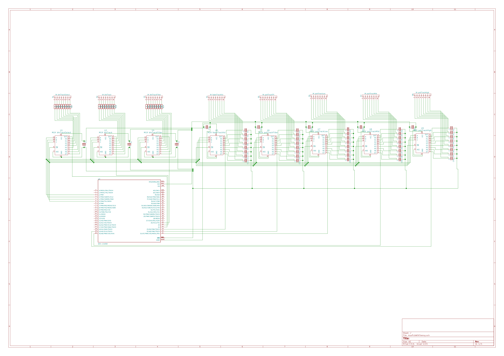

Hi

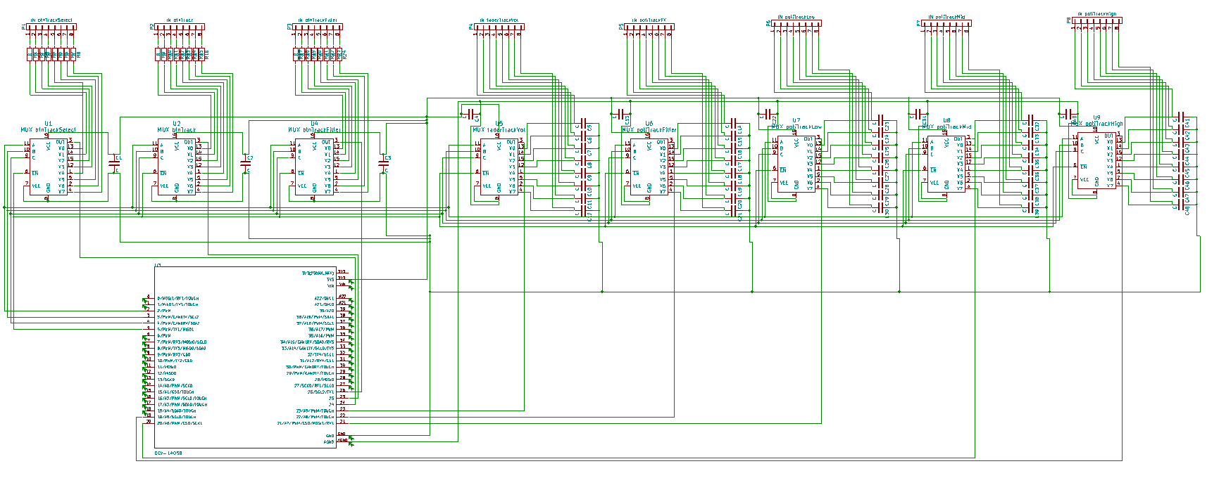

sorry vorneweg für so einen post ohne schaltplan oder code. ich habe mal
so eine generelle frage über rauschen bei potentiometern.
ich habe mir ein board mit 12x 74HC4051 gebastelt.. an die muxes sind
jede menge potentiometer und schalter angeschlossen.
als uc nutze ich einen Teensy3.6
es funktioniert alles, eigentlich.. aber ich kriege zu viel rauschen aus
den potentiometern. ich bediene mich bereits einer bibliothek
"ResponsiveAnalogRead()" was das rauschen größtenteils filtert, aber es
ist noch immer inakzeptabel.
gibt es hierfür best-practices? wie werde ich dem problem herr? wie gehe
ich da am besten heran?

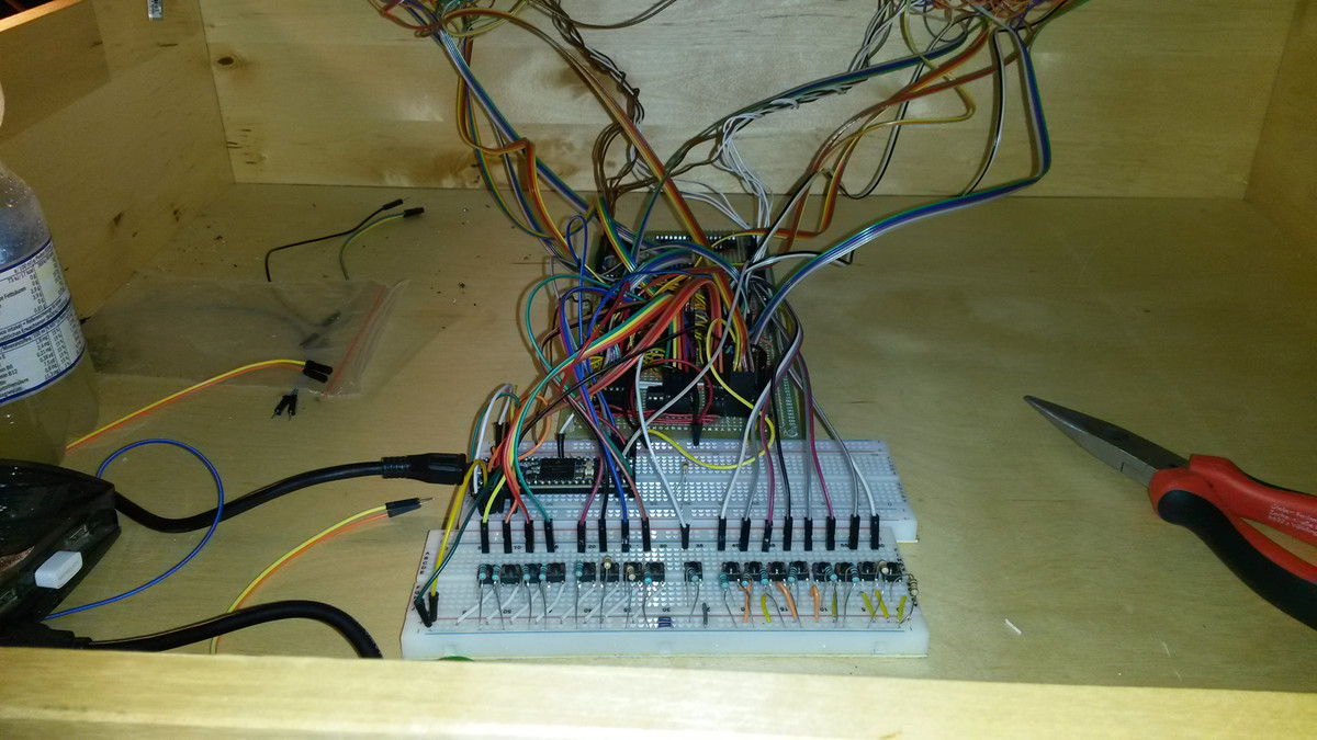

von Michael B. (laberkopp)
1. Widerstände rauschen. EIn 100k Poti rauscht mehr als ein 1k Poti.
2. lange Leitungen fangen sich Störungen ein. Deine Leitungen sind
verdammt lang.
3. Störungen fängt man durch Abschirmung aus Blech, abgeschirmt ist bei
dir nichts.
4. uC erzeugen quasizufällige Stromimpulse auf der Versorgung. Wenn
deine Potis an die Versorgung angeschlossen sind, reichen sie die
Störungen die der uC selbst erzeugt an den uC weiter.
5. Unsere Luft ist mit 50Hz verseucht. Wenn du das einzelne Poti exakt
in 20ms Abständen misst, bist du 50Hz Störungen los.
6. Ein kleiner Kondenstaor am Analogeingang, z.B. 10nF, däpft auch schon
mal.
7. Störungen kommen nicht nur über die Versorgungsspannung, sondern auch
über Masse. Also AVCC und AGND sind deine Bezugspunkte der Potispannung
und AVCC sollte von VCC des uC störungsmässig getrennt sein.

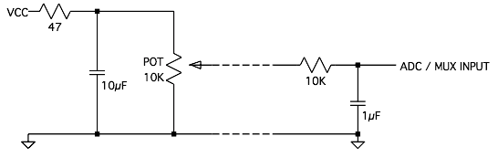

von Joe F. (easylife)
> den potentiometern.
Wie viel ist "viel" (in % des Messbereiches)?
> mal.
10nF ist sehr wenig.
Ich setze gerne ein RC Glied bestehend aus einem 10K und einem 1uF vor
den ADC, in diesem Fall vor den MUX Eingang.
Dieser TP hat eine Grenzfrequenz von ca. 16 Hz, so schnell kann man ein
Potentiometer von Hand nicht drehen bzw. einen Fader hin- und
herschieben.
Störungen kommen auch gerne über die Versorgung rein.
Auch hier hilft ein TP vor dem Potentiometer (am "oberen" Ende), z.B. 47
Ohm / 10uF.

von General E. (generalerror)
vorab, vielen lieben dank für die ganzen Rückmeldungen :)
ja Stefanus hat Recht, es soll ein Midi-Controller + Sequencer werden.
was wären die kleinsten Potis die ich da nehmen könnte bzw. die es so
gibt? muss ich da was beachten?
> verdammt lang.

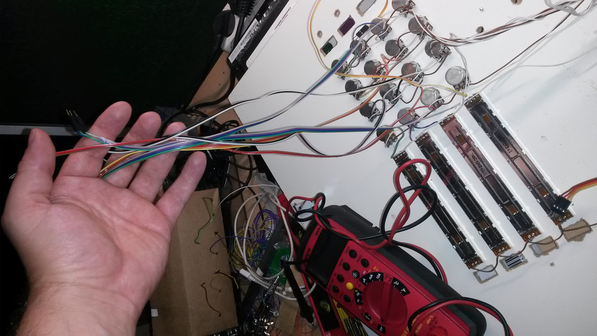

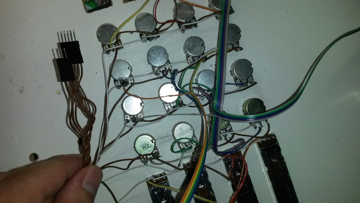

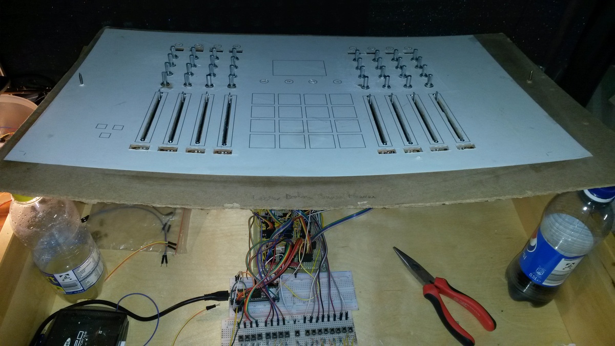

oh, mh.. was kann ich tun? momentan habe ich die kabel so lang, weil ich
ständig an das innenleben drangehen muss und somit das front-panel
anheben.
würden dickere kabel was bringen?
(eine überlegung wäre das mux-pcb direkt unter dam front-panel zu
befestigen, damit könnte man die kabel auf max 12cm verkürzen)
> dir nichts.
ja das habe ich schonmal gelesen.. aber wie schirme ich so ein
hobbyprojekt ab?
momentan wird ja alles durch den Teensy-USB mit spannung versorgt.
sollte ich ein externes netzteil nehmen?
hmmm... ich schalte ja die 4051'er um, mache eine pause von 40ms, und
lese dann.
> mal.
am Analogeingang des Teensy? oO
oh.. ich versuche es mal mit AGND
also müsste an jeden EingangsPin eines jeden Muxes einen 1uF setzen?
verstehe ich das richtig? .. ich dachte anfangs es geht darum nur den
Vin des IC's entkoppeln(?) oO
von A. S. (Gast)
Die wichtigsten Fragen hast Du vergessen, so machen Antworten keinen
Sinn
Wieviel Rauschen hast Du, wo willst Du hin?
Z.b. 10bit ADC, 5V Eingang, jetzt wackeln die letzten 5 Bit, möchte auf
+- 1% stabile Werte, ...
Hast Du eine Stabilisierung der Referenz?
Hast Du ein Messgerät? (Oszi, Multimeter mit fast minmax)
Hast Du den ADC unter Kontrolle? Also
 Langsam genug getaktet,
 Keine sporadischen Ausreißer wegen z.b. Interrupts
Messe Mal nur einen Kanal mit einer Batterie 1.5V. rauscht der Messwert
auch?
Welchen potiwert hast Du? Was sagt das Datenblatt des Prozessors zum
Innenwiderstand der Quelle? Notfalls Spannungsfolger dazwischen.
Messe 2 Kanäle nebeneinander, einer 0V, einer an die Batterie, aber mit
Widerstand dazwischen: ist der Wert anders, wenn du beide Kanäle
nacheinander samplest? Ist der Wert anders, wenn du den Widerstand
kurzschließt?
von soso... (Gast)
Ich vermute mal, es wurde als Referenz die Versorgung genommen, und die
ist unsauber.
Das kann man leicht überprüfen. EIne 1,5V Batterie direkt an einen
Analogeingang anschließen. Rauscht es? Dann ist es vermutlich das
Problem mit der Referenz.
Lösung:
Man nehme eine Referenzquelle, oder sorge für eine saubere Versorgung.
von Stefan F. (Gast)
Atmel empfiehlt, dass die Quelle des ADC nicht mehr als 10k Ohm haben
sollte. Wenn man zwischen den Messungen des Potis Pausen einlegt (was
bei Dir alleine schon aufgrund der Anzahl der Potis der Fall ist), darf
der Widerstand ruhig größer sein. Dann benötigst du allerdings einen
Kondensator, der die Spannung stabilisiert. In deinem Fall wäre das
ohnehin eine sinnvolle Methode, auch wegen dem Rauschen.
Der ADC und Potis sollen eine separat gefilterte aalglatte
Stromversorgung bekommen. Viele AVR's haben deswegen für den ADC einen
separaten AVCC Anschluss. Im Datenblatt im ADC Kapitel wirst du eine
Menge Hinweise finden, wie man die Funktion des ADC optimal nutzt. Da
gibt es zum Beispiel einen Sleep Modus, in dem der ADC besser
funktioniert als im fahrenden Zug, soweit ich mich erinnere.
Doch nach allen denkbaren Maßnahmen musst du dennoch damit rechnen, dass
der Messwert stets ein bisschen hin und her zappelt. Das unterste Bit
wird wohl kaum stabil stehen. Deswegen wäre es Sinnvoll, in der Software
immer den Mittelwert der letzten 10 Messungen zu verwenden oder geringe
Änderungen einfach zu ignorieren. Überlege Dir, welche Variante für
deine Anwendung besser ist.
also ich habe jetzt eure tipps befolgend einen neuen schaltplan
erstellt.
würde mich freuen wenn mal jemand drüberschauen könnte :)
wäre das ok?
unten ist der Teensy 3.6
die ersten 3x MUX'e von rechts sind für schalter (daher die widerstände
an den eingängen).. verbunden mit GND des Teensy.. die MUX'e sind mit
einem 10uF(??) kondensator entkoppelt.
dann kommen die 5x MUX die analoge signale lesen sollen.. diese sind an
AGND angeschlossen. an jedem IN dieser MUX'e ist ein kondensator (1uF)

von nachtmix (Gast)
> erstellt.
Wo sind denn da die Potis?

von Falk B. (falk)
@General E. (generalerror)
Ufff! Schon mal dein Bild SELBER angeschaut? Wer soll da was erkennen
können? Siehe Bildformate.
nachtmix schrieb:
>> erstellt.
oben über den MUX'es sind die Steck-Verbinder, da kommen die Buttons und
die Potis dran.
ja das habe ich mir auch gedacht als ich das hochlud :/ .. kein plan
warum ich es dennoch tat.. hätte lieber schlafen gehen sollen :D
anbei nochmal als SVG.
von Falk B. (falk)
Fail! Wenn schon, dann als PDF! Siehe Bildformate!
Deine Stecker haben schon das erste Problem. Dort liegt keine Masse an.
Wenn du die sonstwoher ziehst, hast du eine schöne Empfangsantenne
(Fläche zwischen Poti-Signal und Masse. Masse muss möglichst eng, im
Idealfall verdrillt mit den Signalen geführt werden. Ebenso die 3V3
Versorgung.
Shit.. sorry ..
> Versorgung.
das verstehe ich nicht so ganz.. ich meine, an die stecker kommen ja nur
die Data-pins der Potis dran, genauso wie ich es vorher auf dem
breadboard hatte..
die Potis an sich bekommen 3.3V und GND direkt vom Teensy.. warum nun
die Stecker auch noch erden? (und vor allem wie? oO)
Der Schaltplan ist ohne die Potis nur ein halber Schaltplan.
Kondensatoren scheinst du immer noch für weitgehend unnötig zu halten.
ich bin enttäuscht, dass du unsere Hinweise diesbezüglich nicht ernst
genommen hast.

von Falk B. (falk)
>> Versorgung.
Eben das ist falsch und eine mögliche Quelle für Störungen.
Ja, aber es ist NICHT egal, wo diese Leitungen verlaufen!!! Du kannst
prinzipiell diese Spannungen mit einer sehr langen, weitschweifigen
Leitung an die Potis bringen, welche sehr weit von den Signalen der
Potis entfernt ist. Dann baust du dir eine magnetische Antenne, denn in
die Querschnittsfläche aus Signalleitung und Masseleitung oder
Versorgungsleitung kann induktiv eine Störung einkoppeln. Darum müssen
Signale und Masse+Versorgung räumlich sehr nah beieinander liegen. Im
Idealfall verdrillt mit gemeinsamer Schirmung.
> warum nun die Stecker auch noch erden? (und vor allem wie? oO)
Das hat mit erden nix zu tun sondern mit Leitungsführung. Das ist das
kleine 1x1 der EMV.

von Falk B. (falk)
@Stefanus F. (stefanus)
>Vielleicht kommen wir mal zu der Erkenntnis, dass das Design des Teensy
>Moduls für diese Anwendung suboptimal ist.
Schon wieder Unsinn vom "Experten". Der Op hat noch nicht mal gescheit
gemessen und kommuniziert, was logischerweise an seinem Mangel an
Grundlagen liegt.
@OP
Mach mal einen schnellen Test. Nimm drei verdrillte Leitungen mit ca.
der gleichen Länge wie in deinem aktuellen Aufbau. Löte die direkt an
den Teensy-ADC-Eingang bzw. GND/3V3, parallel zum ADC-Eingang auch 100nF
gegen GND. Am anderen Ende dann der Poti. Dann miss 100 mal den ADC-Wert
mit meinetwegen 10-20ms Abstand, ohne zusätzliche Filterung in Software.
Einfach direkt den ADC auslesen. Pack die Daten in Excel und laß dir das
Minimum und Maximum berechnen. Dann wissen wir erstmal, wieviel dein ADC
rauscht.
Den gleiche Test kannst du mit einer minimal kurzen Leitung zwischen
Teensy und Poti wiederholen.
von A. S. (Gast)
Es wäre schön, wenn Du
- exemplarisch Werte dranschreiben würdest (und nicht hier im Thread
verteilt), also Kondensatoren, Widerstand, Poti.
- Wenn Du exemplarisch ein Poti einzeichnen würdest
- Wenn Du nochmal schreibst, wie groß Dein Rauschen dann nun ist.
Bei Potis ist es übrigens nicht gut, wenn Versorgung und Referenz
unterschiedlich sind. Entweder die Versorgung ist stabil (egal welcher
Wert), .... dann muss sie auch Referenz sein, ... oder sie wackelt, dann
kann das keiner ausbügeln.
