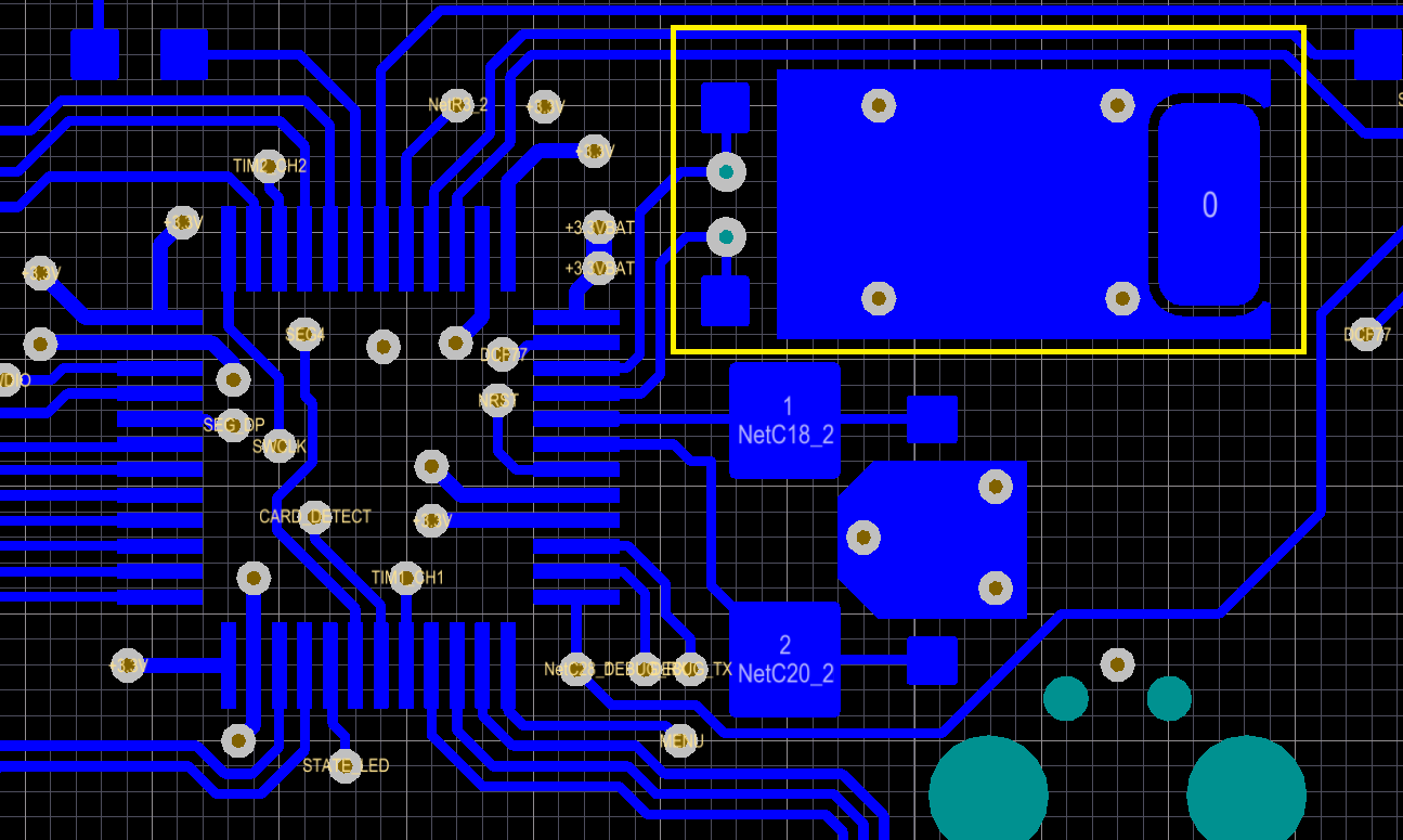

Ich habe bei einem kleinen Datenlogger das Problem mit ungenauer RTC.
Konkret ist ein STM32F091 mit einem 32,768kHz Quarz (CFS-20632768HZFB)
mit 12,5pF Lastkapazität und angegebenen +-5ppm verbaut.
Die Cs sind momentan 22pF.
Nachdem ich den Logger nun 7 Tage laufen gelassen habe, hatte die RTC
eine Abweichung von ~120 Sekunden (RTC ist zu langsam). Wenn ich richtig
gerechnet habe entspricht das 200ppm Abweichung... Das ist für meinen
Geschmack arg daneben.
In welche Richtung und wie muss ich nun die Kapazitäten anpassen, dass
zumindest 10-20ppm herauskommen.

ehm, ja. Nur sind die beiden Cs wechselstrommässig in Serie, womit aus
2*22pF 11pF werden. Dein "Vorschlag" geht schon mal massiv in die
falsche Richtung und DB lesen wäre auch angebracht...

Zum einen: Die 12,5pF beziehen sich auf die Gesamtkapazität, bei deinen
2x22pF sind das entsprechend 11pF (aus Sicht des Quarzes sind sie in
Serie geschaltet!) - also die Richtung stimmt.
Ich kenne zwar Deinen Aufbau nicht, beachte aber, daß auch die µC-Pins
und -Zuleitungen Kapazitäten von mehreren pF haben - auf S 69/128 im
STM-Datenblatt werden z.B. insgesamt 10pF als Anhaltspunkt angegeben.
Realistisch hast Du aktuell also nicht 11pF, sondern mindestens 21pF
Gesamtkapazität.
Du könntest also als ersten Versuch die Kondensatoren durch 2x10pF
ersetzen. Zusätzlich bring' auch das Quarzgehäuse auf ein definiertes
Massepotential, damit da keine weiteren Störungen einfließen können.

Dann lass uns mal etwas feiner schätzen, und rechnen:
Cl=Cl1*Cl2/(Cl1+Cl2)+Cs
Annahme: Cl1= Cl2= 22pF
Streukapazität 3pF: Cl= 14pf
Streukapazität 4pF: Cl= 15pf
Streukapazität 5pF: Cl= 16pf
Streukapazität 6pF: Cl= 17pf
...zu hoch, Ozsillator zu langsam, was zu beweisen war.
Annahme: Cl1= Cl2= 10pF
Streukapazität 3pF: Cl=  8pf
Streukapazität 4pF: Cl=  9pf
Streukapazität 5pF: Cl= 10pf
Streukapazität 6pF: Cl= 11pf
...zu niedrig, aber in die richtige Richtung trimmbar.
Weiterer Tipp zum trimmen der 10pF:
Wenn du keinen Cu-Lackdraht hast, geht hier auch Koaxkabel; ganz grobe
Marschrichtung sind 1pF/cm. Zwei gleich lange Stücke (erstmal zu lang!)
an die Kondensatoren parallel anlöten, Schirm auf Masse, Seele an die
"heisse" Seite.
Frequenz testen; iterativ die Koaxe paarweise kürzen bis es passt.

Patrick B. schrieb:
> Wenn ich richtig
Ja.
Vielleicht stimmen die Werte deiner Kondensatoren nicht, oder du hast
einen Aufbau (Steckbrett?) mit riesigen Streukapazitäten.
Abblockkondensatoren am IC "vergessen"?
Das aktuelle(!) Schaltbild und ein Foto vom Aufbau könnten helfen die
Ursache zu finden.
von Patrick B. (p51d)
Es handelt sich um einen 4-Lagen Print mit Top | Speisung | GND | Bottom
Aufbau.
Der Controller und die Quarze sind alle auf Bottom.
Ich hab mir mal den Clock der RTC (über Controller-HW heruntergeteilt
und ausgegeben) auf dem Oszi (vom Arbeitgeber) angesehen: Bei 2x18pF
Last hatte ich 512,0025Hz bei >2k Samples gemessen. Die Samplerate des
Oszis habe ich auf 20GS reduziert, damit ich nicht Stunden warten
musste.
Wenn ich mich nicht verrechnet habe ist das noch ~5ppm Abweichung bei
Raumtemperatur. Das reicht für mich aus.
Ich werde das ganze dann noch bei 1Hz Ausgabe untersuchen.
