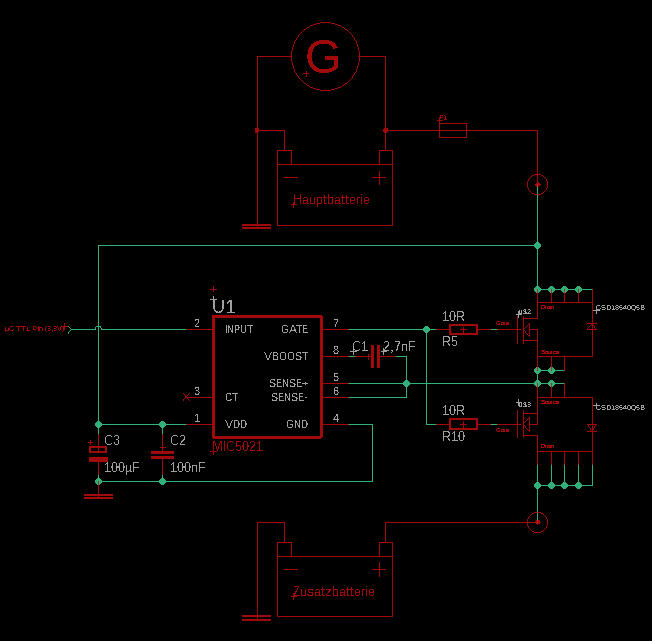

ich sitze gerade an einem Mosfet- Lastschalter der mit 2 antiseriell
geschalteten N-Mosfet's zwei Batterien voneinander trennen soll!
Folgende Beiträge habe ich mir bisher angesehen:
Beitrag "Treiber für Mosfet IRFB7440"
Beitrag "High Side NMOS Controller 100% ON"
in beiden Beiträgen wird der MIC5021 als Treiber für die Mosfet's
genutzt.
Nun wollte ich bevor ich das ganze in die Tat umsetze mal nachfragen
ob ich das Prinzip der Ansteuerung jetzt richtig verstanden habe. (siehe
Anhang)
Die Mosfet's "CSD18540Q5B" haben pro Mosfet eine Gate-Kapazität "Ciss =
3250pF (Typ) und Ciss = 4230pF (Max)".
Dann bin ich ja mit den typischen Werten bei 6500pF und mit den maximal
Werten bei ca. 8460pF für 2 Mosfet's.
Der MIC5021 kann laut Datenblatt "550 ns Rise/Fall Time Driving 2000 pF"
Heißt das jetzt das der Treiber im schlimmsten Fall ca. 2475ns (4,5 *
550ns) braucht um die Mosfet's anzusteuern oder kann ich den Treiber gar
nicht erst verwenden?
Die Einschaltzeit der Mosfet's soll 100% sein.
Über ein wenig Hilfe und Aufklärung wäre ich Euch sehr dankbar :)

So wie in Deiner Schaltung geht's leider nicht.
Am Einfachsten wären zwei Relais oder ein Umschaltrelais.
Wenn mit MosFet dann besser in etwa so:

Klar, geht das. Die 10R Gatewiderstände können raus, denke ich mal.
den 100µF Elko am Eingang würde ich gegen was Keramisches in
10µF(Bf.1210)50V Größenordnung ersetzen.
Ich gehe davon aus, dass Du einfach nur die Batterie hinzuschalten
möchtest.
Ich würde sogar 2x2 FETs nehmen. (Auf zwei kleine Kühlkörperchen zum
erhöhen der Wärmekapazität geschraubt). Du schaltest "2x am Tag", da
macht es nichts, wenn die Fets statt in 100ns, eben in 2µs oder 10µs
einschalten.
Pass lieber auf, dass Du die restlichen Verbindungen solide auslegst.
8er Schraubklemme/Kabelschuh, 35mm² Kabel usw.
von Distanz (Gast)
Hey Mathias,
danke für deine Antwort. Na klar ist es über ein dickes herkömmliches
Relais das einfachste und am Ende warscheinlich auch das deutlich
günstigere Weg aber man will ja mal was "neues" lernen ;)
Die von dir gezeigte Schaltung Trennt zwar die beiden Spannungsquellen
aber verhindert nicht das Entladen beider Batterien wenn am Außgang eine
Last angeschlossen ist. (Body-Diode)
Eventuell habe ich mich ein wenig undeutlich ausgedrückt. Im Prinzip
möchte ich ein Trennrelais wie man es aus dem KFZ Bereich kennt durch
Mosfet's ersetzen. Wenn die Lichtmaschine läuft sollen die Mosfet's die
Batterien zum Aufladen verbinden. Bei abgestelltem Fahrzeug soll nur die
Zusatzbatterie belastet werden durch verschiedene verbraucher UND es
muss verhindert werden das beim Starten des Motors ein Teil des
Anlassstromes über die Body-Diode der Mosfet's zurück zur Hauptbatterie
fließt.
Mittels 6 dicken P-Kanal Fet's habe ich dieses auch schon erfolgreich
umgesetzt aber die Verluste sind angesichts der relativ hohen Rds_on
Werte sehr hoch! (>10mOhm)
Vielen Dank für Eure Hilfe :)

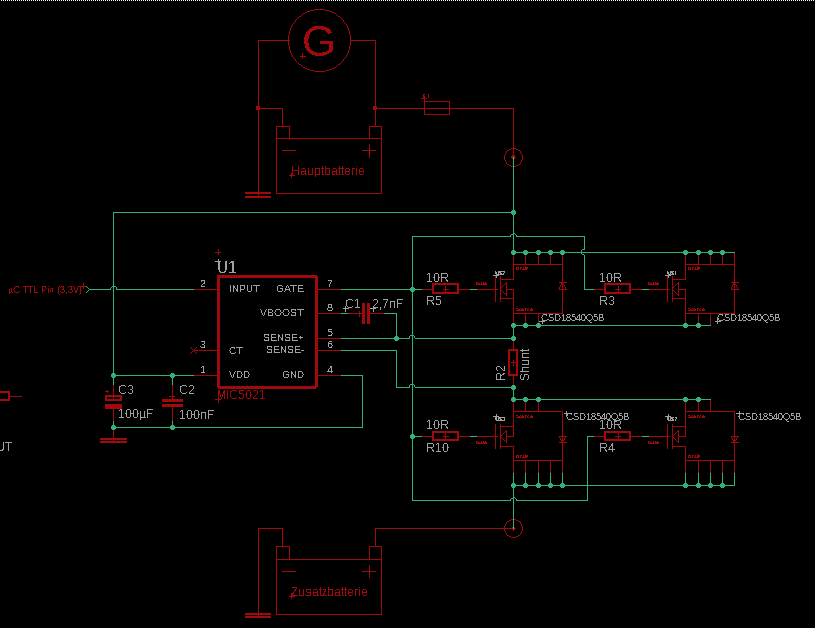

Erst mal würde ich die Strommeß-Funktion nicht weglassen - Du kannst Dir
bei Bedarf einfach den Shunt auf die 50mV anpassen, und so eine
Überstrom-Sicherung (Kurzschluß) implementieren. Freie Wahl des
Stromwertes halt.
Zweit mal sehe ich 100A continuous FETs als minimal unterdimensioniert
an, z.B. 2 davon parallel oder etwas dickeres sorgte für geringeren
Spannungsfall - Kühlkörper sind bei solchen Packages ja eher schwierig
zu montieren...
(Kann mom. keine pdfs laden. Hab sie also nicht berechnet, die P(tot),
ist nur ein Gedanke. Entstanden daraus, daß ich für meinen Teil gerne
FETs benutze, welche ein Rating 2fach oder noch weit mehr des
Nennstromes haben. Und wenn die Sache einenKurzschluß überstehen soll,
wäre es auch dafür praktisch, weil evtl. die ÜS-Abschaltung nicht schon
nach ns kommt - und die FETs ein bißchen leiden könnten. Etc.)
Und drittens: Man kann praktisch jeden integrierten Treiber mit einer
simplen NPN+PNP Gegentaktstufe (sogar mit 2 versch. Widerständen
möglich, ein und aus verschieden flott) auf die gewünschte Schaltzeit
hin verändern / verstärken. Damit das Ein- aber wichtiger das
Aus-Schalten verschnellern (passierte dann in jedem Fall, doch bei
Überstrom wäre es halt besonders wünschenswert - weil beim schnelleren
Schalten der ÜS weniger hoch steigen kann - also wieder mal alles aus
"Schutz-Gründen"). Man muß es ja nicht gerade in den einstelligen
Nanosekunden-Bereich schieben, aber ein bissel, ein wenig schneller
halt...

Okay sollte ich dann eurer Meinung nach mit dem einen Treiber mehrere
Fets ansteuern oder lieber auf mehrere Treiber/Fet Stränge gehen?
Habe im Anhang mal eine Version mit nur einem Treiber gezeichnet wäre
das so denkbar okay? Auch mit dem Messshunt?
Ich denke wenn ich das ganze mit 3*2 Mosfets machen sollte habe ich ein
gesamt Rds_on = 1,2mOhm.
Das ganze dann bei 100A = I²*R => 100²*0,0012Ohm = 12W aufgeteilt auf
die 6 Mosfet's (2W pro Mosfet) ich denke das sollte so passen. (lt.
Datenblatt 3,8W wenn ich das richtig deute.)
(Gezeichnet sind bis jetzt nur 2 Stränge würde dann noch einen Strang
dazu zeichnen!)
Vielen Dank für Eure super Hilfe :)

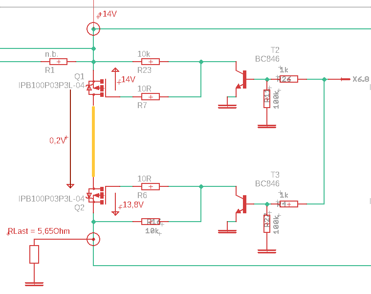

Um das Thema nochmal aufzugreifen...
Ich habe die im Anhang gezeigte Schaltung mal aufgebaut und kann absolut
nicht nachvollziehen warum die MOSFET's scheinbar nicht 100%
durchsteuern!?
Kann mir eventuell jemand einen Tipp geben warum ich einen sol hohen
Spannungsabfall über die MOSFET's messe?
Theoretisch sollte ein MOSFET ca. 4mOhm haben also 2 MOSFET's 8mOhm.
I = 2,44A (gemessen) passt exakt zu I = 13,8V / 5,65Ohm.
Daher ist folglich die Mosfet-Strecke mit R = 0,2V / 2,44A = 0,082Ohm
viel zu hoch! (82mOhm!!!)
Die Spannung von 0,2V Teilt sich fast exakt zu gleichen Teilen auf die
Mosfet's auf also pro FET ca. 0,1V
von Achim S. (Gast)
Das heißt, du hast den Strom gemessen? Dann denk daran, dass dabei auch
am Multimeter ein bisschen Spannung hängen bleibt. 200mV ist dafür nicht
völlig unrealistisch.
Ok, das klingt danach, dass du den Spannungsabfall an den FETs gemessen
hast.
Hattest du die Messspitzen dabei direkt an den Pins des FET? Und ist
U_GS direkt am FET gemessen wirklich bei den erwarteten -14V? Falls ja
ist tatsächlich was mit deinen FETs faul.
- Hast du sie aus einer seriösen Quelle gekauft? (es gibt nichts, was
nicht gefälscht wird).
- Bist du sicher, dass sie nicht vorgeschädigt sind? (deine 14V sind
schon recht nahe an dem max rating von 16V).
Falls du den Spannungsabfall zuvor nicht direkt am FET-Pin gemessen
hast: schau mal, ob der Spannungsabfall nicht vielleicht am Drumherum
erfolgt (Kontaktwiderstände, Leiterbahnen, Strippen).
von Äxl (geloescht) (Gast)
Die propagierten 4mOhm gelten für (-) 80A. Bei deinen 2.xxA sind da
andere Regionen anzusetzen. Deine Messungen bestätigen das ja.

von Bernd K. (bmk)
Ein MOSFET benötigt eine Spannung am Gate bezogen auf Source.
Deiner bekommt aber eine Spannung am Gate bezogen auf GND.
GND kennt der aber nicht.
Bekommt er doch. Source liegt auf (ca.)14Volt. Die Spannung am Gate
liegt gegenüber Source bei -14V. alles richtig bis hierhin. Kann man
sich von überzeugen, wenn man direkt an den Beinchen des Fets misst.
Bei Q2 übernimmt ersteinmal die Body-Diode. Hier sieht Source etwas
weniger Spannung im "ersten Moment". Der Spannungsabfalla am
Lastwiderstand sorgt dann aber dafür, das auch hier mindestens 12-12.5V
am Source-Pin anliegen. Somit ist die Bedingnung (-)U_gs>10V auch wieder
erfüllt. Im normalen Anwendungsfall würde hier dier zweite Akku mit
ebenso 14V angeschlossen werden. Da sind die Verhälnisse wieder etwas
klarer.
von Achim S. (Gast)
wobei in der anderen Region der R_DS_on aber höchstens niedriger sein
dürfte, nicht größer als bei den -80A. Siehe z.B. Abb. 8 im Datenblatt
https://www.infineon.com/dgdl/Infineon-I100P03P3L_04-DS-v01_01-en.pdf?folderId=db3a304314dca3890114ef902baa05f9&fileId=db3a304314dca3890114ef9264a905fa&ack=t
er ist ja inzwischen auf pFETs umgestiegen. Wie Äxl geschrieben hat
passt die Ansteuerung schon.

von Distanz (Gast)
Okay ich werde nachher oder spätestens morgen mal eine Last von ca. 10A
oder sogar 20A anschließen und die Messungen wiederholen.
Mal sehen was uns dann erwartet. Irgendwie kommen mir die R_ds_on Werte
nur sehr hoch vor oder ist das durchaus im normalen Bereich angesichts
des kleinen Stroms von 2,xxx A? Ein-/ und Ausschalten klappt ja
soweit...
von Distanz (Gast)
Achso, also die MOSFET‘s sind naja nicht gerade aus einer seriösen
Quelle.
(AliExpress)
Leider habe ich als privat Person keine andere Quelle finden können.
Habt Ihr sonst einen vergleichbaren Mosfet- Typen den ich bei einem
seriösen Händler als Privatmann bekomme?
Außerdem wollte ich noch sagen das alle Werte direkt an den Mosfetbeinen
gemessen wurden. Insgesamt sind nachher 3 Mosfet-Paare geplant also
insgesamt 6 Mosfet‘s.
Dürfen sich dann später in der „Mitte“ die Drain Anschlüsse treffen oder
müssen alle 3 Mosfet-Paare strikt getrennt sein und nur Source ist an
den Enden verbunden?
Danke für Eure Hilfe :)
Schönen Abend noch!

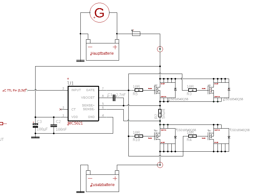

von Malermeister (Gast)
Ich habe mal mit dem Schaltplan gespielt.
Ist das technischer Fortschritt, wenn man nichts mehr erkennt?

von Achim S. (Gast)
> Quelle.
> (AliExpress)
> gemessen wurden.
Wenn U_GS und U_DS direkt am Pin gemessen wurden glaube ich tatsächlich
am ehesten, dass in dem Baustein nicht das drin ist, was außen drauf
gelabelt wurde (sondern ein "kleinerer" pFET mit schlechteren
Parametern).
Zu deiner Schaltung: vor dem realen Einsatz im KFZ würde ich die
dringend um eine Schutzbeschaltung für die Gates ergänzen. Der
ipb100p03p3l verträgt als U_GS laut maximum ratings nur +5V/-16V. Schon
die -16V wären mir für den KFZ-Einsatz zu knapp.
Aber auch die Beschränkung in positiver Richtung kann die Teile killen:
wenn du im endgültigen Aufbau mal auf einer Seite die Batterie abklemmst
(oder wenn du deinen Switch einbaust und die Batterien nacheinander
anklemmst) dann sieht der sperrende FET zwischenzeitlich ein positives
U_GS in Höhe von Batteriespannung - 0,7V. Und das ist viel mehr als die
+5V, ab denen das Gate durchschlagen darf.

von Distanz (Gast)
Moin Leute,
echt cool das Ihr euch so viel mit meinem Thema beschäftigt! :) Danke
dafür!
So ich habe heute das Problem mal weiter untersucht. Leider hat sich die
Vermutung das es sich um gefälschte MOSFET's handeln muss stark
verstärkt.
Folgende Messungen habe ich heute durchgeführt:
Netzteil (11,5V - 11,8V / 18A)
1:) R_Last = 1,8Ohm, U_Last = 11,2V, U_Mosfet = 0,6V, I = 6,24A
    => R_ds_on = 0,6V / 6,2A = 0,0967Ohm
2:) R_Last = 1,3Ohm, U_Last = 10,8V, U_Mosfet = 0,81V, I = 8,3A
    => R_ds_on = 0,81V / 8,3A = 0,0975hm
3:) R_Last = 0,66Ohm, U_Last = 10,1V, U_Mosfet = 1,4V, I = 15,3A
    => R_ds_on = 1,4V / 15,3A = 0,0915Ohm
Ich habe dem Händler diesbezüglich mal auf die Tatsachen angeschrieben.
Mal sehen was da kommen wird. Ich denke mal das ich die Teile in die
Tonne treten kann und dann neue bestellen muss. Ich würde gerne bei den
von mir verwendeten MOSFET's bleiben da diese von den Daten her passen
und auch die Bauform gut zu verarbeiten/ kühlen ist.
Wenn jemand doch einen vergleichbaren oder besseren P-Kanal Mosfet in
einem TO-220 Gehäuse kennt, den ich bei einem seriösen Anbieter erwerben
kann als privat Person, wäre ich natürlich gerne bereit diesen zu
verwenden! :)
