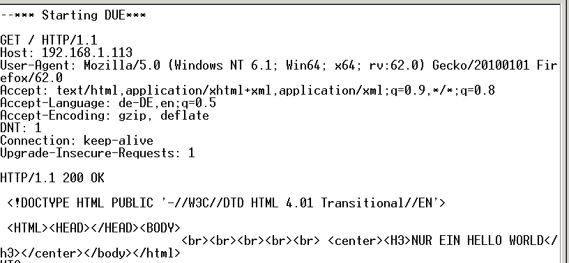

Hallo, wal meider ein neues Problemchen. Ich "spiele" gerade mit einem W5500 Modul an meiner Arduino DUE Plative. (Standard C) Die Ansteuerung des W5500 funktioniert, ich kann auch als Webserver "laucschen" und die Anfrage des Browsers "sehen". Ich antworte auch richtig, bzw,. will richtig antworten. Aber das kommt offensichtlich nicht an. Der W5500 scheint den Sendebefehl bzw. das Einschreiben der Strings zu ignorieren. Stutzig macht mich, daß der bei der Anfrage vom Browser geöffnete Socket sofort (oder einige ms) nach der Anfrage geschlossen wird. Ist das korrekt? Meines Wissens doch eher nicht, aber ich finde keine Möglichkeit, einen Time-Out zu programmieren. Weiterhin "dubios" finde ich die RD und WR Pointer des TX-Buffers. Diese liegen bei jeder Browseranfrsge höchst unterschiedlich verteilt in einem 64k Adressraum. Das ist mehr als verwunderlich, da doch nur 16kbyte für alle TX-Sockets in suma verfügbar sind. Trotz Sendebefehl (0x20) wird (logischerweise??) der Sendebuffer NICHT gesendet... Falls keine triviale Lösungsantwort möglich ist, poste ich gerne den Sourcecode (aus main.c) und die betreffende Senderoutine, die bei Github gefunden und dann entsprechend modifiziert habe. Aber das würde viel Platz in Anspruch nehmen. Vielleicht ist es auch nur eine "Kleinigkeit", die ich übersehen habe. Allerdings hatte ich vor einigen Jahren einen AVR ARduino mit einem W5100 mit den gleichen Hauptprogrammroutinen laufen. So, jetzt mache ich "Schluß" und bin erst morgen wieder am PC.
Hallo zusammen, leider hat keiner auf meine Anfarge von gestern geantwortet. Heute habe ich viele (!) Stunden damit verbracht, mit Hilfe des Internets und durch Tests dem Problem auf die Spur zu kommen. Auch ein Wechsel der HW (Ich habe drei W5500 PCBs) hat nichts gebracht. Schlußendlich habe ich meine SW radikal gechopped. Problem scheint eine eher zufällige Falschinitalisierung des TX_Wr und und des TX_RD Pointers des jeweiligen Sockets zu sein. Nach Programmstart initialisiere ich den W5500 als TCP-Server und schalte ihn auf "Listen" Zudem setze ich die TX Pointer auf 0. Das funktioniert auch, ich lese sie nach der Initialisierung zyklich aus. Eine Auswertugn der evnetuellen Browserabfragen findet nicht statt, in keinster Weise. Aber sobald der Browser seinen Anfragestring sendet, wird zwar der RX-Pointer richtig gesetzt, aber der TX-Pointer wird mit einen eher zufälligen Wert überschrieben. Das ist absolut reproduzierbar, allerding ist der jeweilige TX-Pointerwert (Der WR-Pointer) zufällig. Die Main-Schleife sieht wie folgt aus...

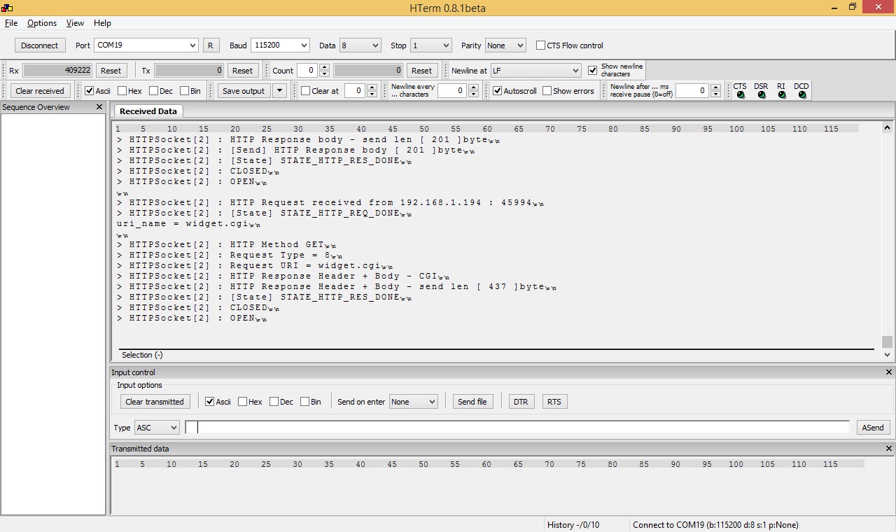

So, Versuch verlief leider negativ. Morgen baue ich das mal alles um... Im Bild (Screenshot vom Hypetrterminal) siehst Du die resetmeldung des Dues, dann die Anfrage des Servers (ausgelesen aus dem W5500) und dann die Antwort, mit eingefügten Leerzeilen, si im W5500 abgeklegt und gesendet wird. Die TX-RD und WR Pointer zeigen dies. Viele Grüße und vielen Dank für Deine beständige Hilfe! Yogy
So, das "Simple Server" Beispiel hat auch ein paas Fehler, aber, nachdem ich diese beseitigt habe, gibt der Browser das aus, was er soll. Jetzt suche ich mal konkret die Unterschiede..

HEUREKA, Problem gelöst, Fehler gefunden. Nach der Übetragung der Antwort zum Browser (Client) muß offenbar der Socket disconnectiert werden. Der "Simple Server" aus dem Internetlink (s.o.) macht das so, und das habe ich dann übernommen. Soweit ist das aber verstanden habe, wird ein Socket erst nach Ende der Kommunikation, und das ja mehrfaches Hinundher bedeuten, geschlossen. (Bei einer Browseranfrage gibt es halt nur ein Hin und ein Her (Vom Handshaking mal abgesehen) Korrekt? Danke für Eure Hilfe und Eure Geduld...
Nabend... ok reines C Besser so, ich hab es genau so. Ist viel schneller als Arduino ..... Also solange das Webseiten sind, die nur was ausgeben, macht man die immer zu. Damit kann dann der nächste auch schon kommen. Immer das </html> ausgeben. Dann noch kurz warten damit es gesendet ist. Oder den W5500 abfragen wieviel speicher zum Senden zur Verfügung steht, wenn wieder alles frei ist, ist alles gesendet. Dann den Socket zumachen. Bei Binär würde ich es offen lassen. Ist schneller... Wenn es aber rein Binär ist, wie du es sagst, würde ich eine Simples Protokoll drüber hängen, damit ein Sync funktioniert. Dann rennen lassen. Was ich immer benutze (egal USB oder Netzwerk) ist folgendes. Ich Sende immer ein 0xAA als Frame Erkennung. Dann als nächtes Byte die Länge (Wenn es nur die 180 Byte bleiben passt das) als letzten noch eine pseudo CRC sprich ich addiere incl Länge alle Bytes als char (sprich mit überlauf) das sind 3 Byte gesamt mehr. Wenn das mal nicht passt und ich keine Antwort bekomme sende ich als erstes 255 Byte nullen. Damit ist das Flag wieder weg..... Das Flag setze ich beim Sync 0xAA, dass eben erst zurückgesetzt wird wenn alles durch ist. Damit kann 0xAA auch als Data vorkommen. Damit kann man im laufenden Betrieb ein und ausstecken und fällt immer wieder auf die Füsse. Gruß Thomas
Nö das macht der Client... Du musst bloß den Status auslesen und den Socket wieder im richtigen Mode bringen.. Wenn der Socket verbunden ist steht dieser nur dem einem Client zur Verfügung andere Anfragen werden nicht bearbeitet. Es sei denn du machst weitere Sockets auf dem Port auf. Deswegen muss der Code mit N Sockets umgehen können... Bei maximal 8 Clients gleichzeitig ist Schluss...
