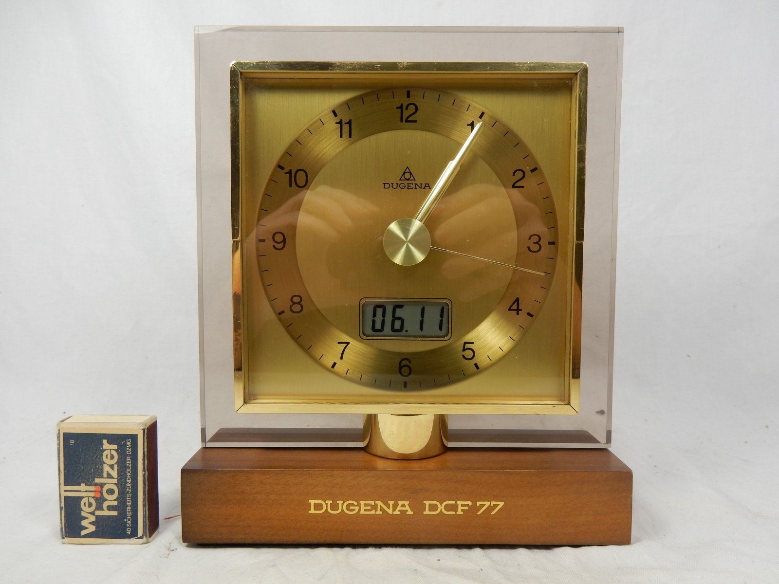

Für eine Funkuhr Dugena DCF77 (80er-Jahre) suche ich den Schaltplan, da
sie plötzlich keinen Empfang mehr hat. In den tiefen des Internets habe
ich nichts gefunden und Dugena ist heute wohl nur noch eine Marke ohne
Werkstattbetrieb.
Hier ein Link auf ein typisches Bild der Uhr:
https://cdn04.trixum.de/upload2/33800/33686/4/44ec803429caf769436783e316ec1b376.jpg
von oszi40 (Gast)
1.Wie sieht die Leiterplatte aus? Ist LCD extra? Foto?
2.Evtl. Ersatzuhrwerk bei C* bestellen? Auf Dicke des Ziffernblatts
(rot) achten!!! Angegebene C*-Maße beziehen sich leider auf das grüne
Maß.

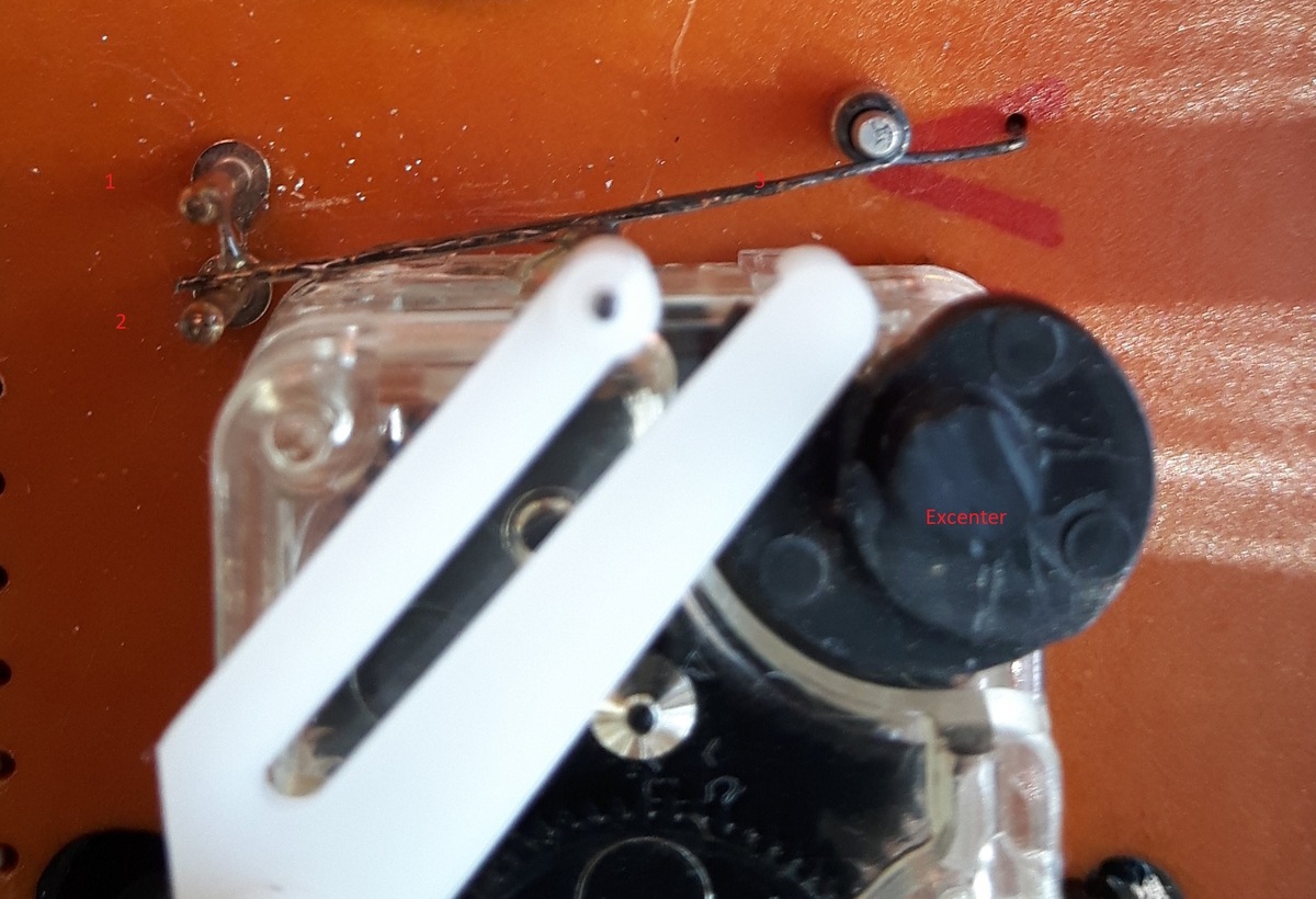

von Thomas S. (thomas_s72)
ich hab auch so eine Uhr und sie funktioniert nicht (mehr). Hat jemand
da nun Unterlagen die zur Verfügung gestellt werden können?
Einen Fehler konnte ich beheben, da ist ein kleiner Schalter drin wo ein
Excenter gegen einen Federdraht drückt, das ganze war schwergängig und
ist nun wieder gangbar. DCF Takt kommt am gelben Draht an, das LCD zeigt
auch dann und wann die richtigen Sekunden an (0-60 ?!). Die fehlende
Minutenmarke wird also vom Prozessor erkannt.
Danach stellt sich die Uhr aber nicht und zeigt als Datum immer 01.01.
an.
Bin nicht sicher ob die Marken vor der 20. Sekunde das Ding verwirren
und weiß auch nicht, bis wann das Teil funktioniert hat.
Kann jemand Tipps geben?
Danke und Gruß
Klar, siehe Anhang.
Der schwarze Excenter drückt den Stahldraht 3 von Position 2 nach 1. Bei
der Stufe schnackt der zurück auf Pos. 2.
Ich hatte das Problem, dass der betätigende Stift soviel Reibung am
Stahldraht hatte, dass der nicht zurück schnackte. Dann hab ich bemerkt,
dass der korrodierte Stahldraht an der beiden goldenen Stiften keinen
Kontakt machte. Hab versucht das zu reinigen und Kontaktfett dran
gemacht. Bin weiter dran.
