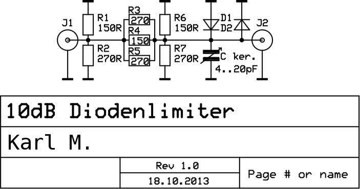

Hallo, ich habe mir solch eine "Stromversorgungs‐Netznachbildungen" nach gebaut und zusätzlich mit einem -10dB Begrenzer versehen. Ich arbeite über einen 60VA Trenntrafo, dann eine TP-Filter - Netzfilter, wie das Schaffner FN2080-10/06 Hier noch eine Messung am Netzfilter Nachbau: 20131014-01-S21_Gleichtaktunterdrückung.pdf
Hallo, hier ist noch der Schaltplan des 50R -10dB Dioden Limiters. Die gemessenen Portanpassungen S11 sind hier zu sehen: 20131018-S11-Port_Anpassung.pdf

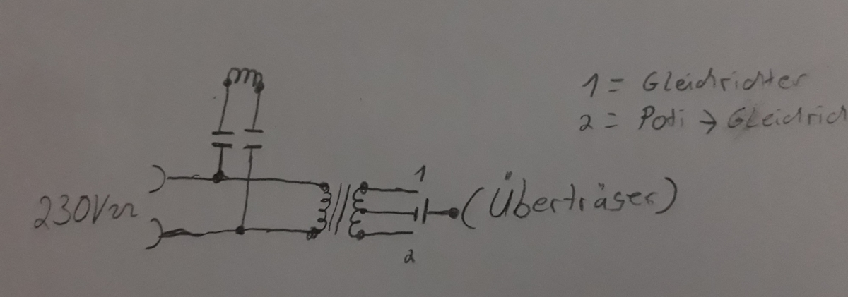

Wie hat man das Damals gemacht bei den Babyfone und Wechselsprechanlagen die ausschließlich über das Stromnetz funktionieren?

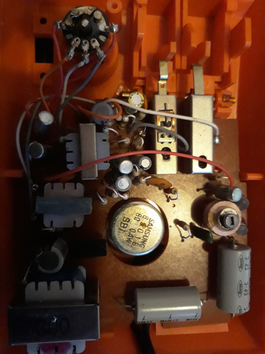

Michael M. schrieb: > Wie hat man das Damals gemacht bei den Babyfone und Wechselsprechanlagen > die ausschließlich über das Stromnetz funktionieren? Ui! Solche teile hab ich noch herumliegen! Kann später mal nachsehen! Edit: Siehe Bild. (So in etwa jedenfalls) Ich hab nur bis zum gleichrichter und Koppelkondensator geschaut. Bei der mittleren anzanpfung kommt hinter dem C die NF endstufe die über einen überträger auf den Koppelkondensator geht. Ich frage mich ob die überträger geeignet sind für hf?!

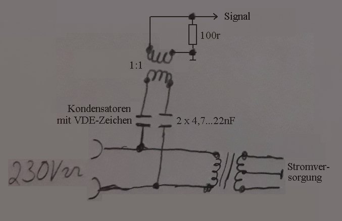

Der untere Trafo ist nur für die Stromversorgung geeignet. Der obere Übertrager sollte auf ein geeignetes Ferritmaterial gewickelt sein. Evtl. get auch eine stromkompensierte Drossel mit ca. 2x100µH. An dieser Stelle auf die Sicherheit achten. Die beiden Kondensatoren kann man aus einem alten Schaltnetzteil ausschlachten. Es sollten VDE-Zeichen drauf sein. Die Sekundärseite des Übertragers sollte mit der Gerätemasse bzw. Schutzleiter verbunden werden.

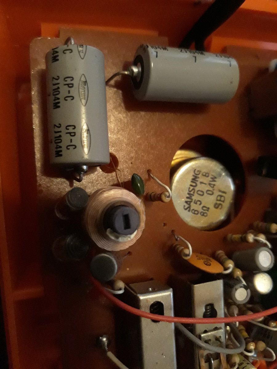

B e r n d W. schrieb: > Der obere Übertrager sollte auf ein geeignetes Ferritmaterial gewickelt > sein. Das obere ist tatsächlich ein überträger! Ich hab die zweite windung komplett übersehen! Danke fürs korrigieren. Anbei ein bild des betreffenden bereiches. P.S Gesamtansicht hinzugefügt.

> Das obere ist tatsächlich ein überträger! > Ich hab die zweite windung komplett übersehen! Leider ist die Spule so nicht geeignet. Parallel dazu ist ein Kondensator geschaltet, der Schwingkreis ist vermutlich auf 200 kHz resonant. Du benötigst jedoch einen breitbandigen Übertrager.
B e r n d W. schrieb: > Leider ist die Spule so nicht geeignet. Parallel dazu ist ein > Kondensator geschaltet, der Schwingkreis ist vermutlich auf 200 kHz > resonant. Du benötigst jedoch einen breitbandigen Übertrager. Hab ich schon vermutet. Ist ja nur zur (Sprechanlage) übertragung von sprache. Aber einen 1:1 überträger für NF kann man schon ab und an brauchen. Ich mag so oder so nicht auf dem Stromnetz horchen. Aber da ich solche ein teil rumliegem hatte konnte ich hier auf die frage von DO7TLA Antworten. :) und konnte selbst was lernen.
