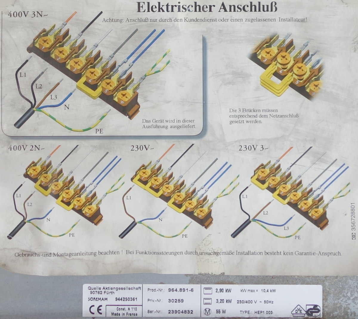

Mal ganz davon abgesehen, das der Netzbetreiber keine 50A an einem
Außenleiter sehen will.
Bestandsschutz gibt es nicht, wenn nur eine 3-adrige Leitung liegt, wird
aber wohl kein Drehstrom vorhanden sein?
Wenn man keinen Dreck will, dann muss man halt wieder etwas einbauen,
was von der Last her zur jetzigen Situation passt.

ja, die Hersteller der in der Auswahl befindlichen Herde nennen 3 x 16
A, kei n separater Hinweis auf Drehstrom.
mein Bruder und ich sind auch der Meinung "Schlitz schlagen", "fette"
Sicherung und "fette" Leitung ( min. 6 mm², eher 10mm² ) durch das
Treppenhaus ( kürzester Weg zw. Sicherungskasten und Küche ) ziehen.

Was soll denn diese Weisheit? Mein Haus wird mit 3x63A im Anschlußkasten
gespeist, in der Verteilung habe ich 3x50A als Vorsicherungen.
Also stellt mir der Versorger drei Phasen zu je 14kW zur Verfügung, aber
will die Last garnicht liefern dürfen? Hau ab hier!
von Matthias L. (limbachnet)
Hmm? Was soll 3 x 16A denn sonst sein, wenn kein Drehstrom??
25A bei 2,5mm² unter 12m Länge ist in Altbauten nicht selten. Nach VDE
ist das grenzwertig, aber trotzdem nicht selten anzutreffen - letzten
Endes muss das der Elektriker abschätzen und verantworten.
25A sind halt nur 5,75KW. Ich kenne da ein Kochfeld mit einer
angegebenen Leistung von 8KW an einer 25A-Sicherung, und die ist noch
nie geflogen - bei 11KW wird's schon enger...

Beitrag "Ist ein Herdanschluß mit 2x 1 Phase angeschlossen wie an 2 Phasen sicher?"
Meine hier das Bildchen ganz rechts.
Da werden die verschiedenen Anschlussmöglichkeiten aufgezeigt.

Der bisherige Anschluss ist wie in der unteren Reihe im mittleren Bild
mit entsprechenden Brücken.

Stephan schrieb:
> Udo S. schrieb:
>> Mir ist zumindest kein Herd bekannt den man 1phasig anschliessen kann
>> und der dann bis über 11kW zieht
> Am Herd sind Brücken für L1-3. Wenn die alle zusammen geschaltet werden,
> was möglich ist, würde er den Strom nehmen, so er kann.
Wenn der Herd in Drehstromverschaltung ohne Nullleiter angeschlossen ist
(letztes Bild), dann sieht jede Platte 400V. In allen anderen Fällen nur
230V (sowohl beim Brücken L1-L3, als auch beim Drehstrom in
"Sternschaltung"). Es ist anzunehmen, dass die unterschiedlichen
Spannungen auch für unterschiedliche Heizleistungen sorgen.
Mir deucht nun, dass Standardherde immer für 25A-Sicherungen konzipiert
sind und der Elektriker das weiß.
Die rechtliche Frage des TE ist damit zumindest in diesem Zusammenhang
sinnlos, bzw. er sucht nur in Unterstützung seiner Verwandschaft einen
fadenscheinigen Grund, damit der Hauseigentümer mehr Power an den Herd
bringt.
- Bild stammt aus dem anderen Thread -
von Lothar M. (Gast)
Nö, das Bild zeigt einen Anschluss von 230V Drehstrom wie er z. B. in
Brasilien üblich ist.
Wenn du 400V Drehstrom hast, wie hier in Deutschland, dann kommt das
erste Bild in Anwendung.
von Mach (Gast)
Hast recht, die 230V stehen ja sogar extra dabei...

von Ulrich F. (ulrich_f813)
Lothar M. schrieb:
Mich interessiert der brasilianische Fall. Denn ich möchte hier in Sao
Paulo einen deutschen Herd anschließen. In meinem Haus gibt es aber
nicht wie du schreibst und wie es dem letzten Bild von Lothar entspricht
3phasigen 230 Volt Drehstrom vielmehr nutzen wir, wo 230 Volt gebraucht
werden z. B. bei Duschdurchlauferhitzer 2phasigen Strom. zwischen beiden
Phasen liegen 230 Volt. Kann man nun am Herd einfach die zweite Phase
einfach dort anschließen, wo sonst beim 230 Volt Wechselstromanschluss
der Neutralleiter angeschlossen wird? Oder sollte man beide Phasen und
den Zentralleiter benutzen. Dann hätte man zweimal 110 Volt. Bei den
Fischen werden nur die zwei Phasen benutzt und natürlich die Erde. Kein
Neutralleiter. Wäre dankbar für einen Hinweis. Schwer Infos zu finden.
Auch Elektriker kennen sich wohl nur aus, wenn sie schon Mal industriell
gearbeitet haben, weil in Haushalten Elektroherde sehr unüblich sind.
Gruß Ulrich
