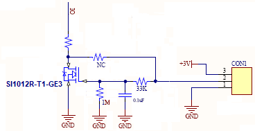

Hi :), was ist der beste Weg einen Wasser Sensor zu bauen. Ich habe 2 x 1 mm Pads (vergoldet) im Abstand von 1cm und würde diese gern benutzen um ein Interrupt am µC zu schalten sobald der Sensor im Wasser (Leitungswasser) liegt. Reicht einfach ein Mosfet, kann ich ein Touch sensor nehmen, oder extra eine IC der dafür ausgelegt ist? lg Ripper121

Hab es jetzt so aufgebaut. Geht an einen IO vom µC und vom Terminal ein SensPin und ein GND zum Wasser. Ohne Wasser 0µA (hat nichts auf meinem Multimeter angezeigt) mit Wasser ~20µA@3.0V
