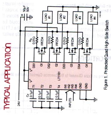

Hallo allerseits. Habe Probleme mit einer zu geringen Gate Spannung an den Ausgängen des LT1161. Mit dieser Schaltung möchte ich Lasten von 10-15A schalten. Habe mich wegen den Features wie Strombegrenzung und dem großen Spannungsbereiches für den LT entschieden. Im Datenblatt des LT´s soll eine Gate Spannung bei einer Eingangsspannung von 12V dann ca.9V am Mosfet anliegen. Das tut es leider nicht. Egal wie hoch die Eingangsspannung ist (12-30V) liegen nur immer genau 5,7V an den Gates. Als Last habe ich momentan ein LED Lichtstripe mit 1A-12V als Last. An den Eingängen komme ich mit 5V von einer Logic. Habe ich grundsätzlich einen Fehler in der Schaltung, oder ist was falsch dimensioniert? Binn für eine weiterbringende Idee sehr dankbar .
Üblicher Fehler, wenn man bei einem N-MOSFET die Last 'unten' von Source nach GND legt, denn die Ansteuerung ist damit Gate-GND statt Gate-Source. Das Source-Potential wandert nach + und man erhält eine Konstantstromquelle. Also Source an GND und die Last 'oben' von + nach Drain.
Bernd K. schrieb: > Üblicher Fehler, Der Fehler liegt auf deiner Seite, du hast das Datenblatt nicht gelesen, der Chip hat Ladungspumpen zur Highside Gateansteuerung.
Wenn man sich die Applikationen des LT´s anschaut, wird doch über Source die Last gegen Ground geschaltet.Die N-Ch Fet´s sollte für diese Anwendung ideal sein. Das soll auch so sein, da meine Lasten alle eine feste Masse bzw. Ground haben. Komisch ist schon, das an den Gates halt nur die 5,7V anliegen. Normal müßten die Ladungspumpen laut Datenblatt eine viel höhere Spannung rausbringen. Der Mosfet wird nicht angesteuert. Denen reichen wohl die 5,7V nicht. Habe nochmals gangz genau den Schaltplan von mir angeschaut und grundlegend kein Fehler gesehen. Habe bereits die Sense Eingänge direkt auf V+ gelegt. Dann ist die Strombergrenzung außer Funktion und die 100nF an den Timer Eingängen ausgelötet. Bringt nichts. Bestelle mir nun nochmals einige LT1161er. Kann ja sein, das die bei der Fehlersuche Schaden genommen haben.

Hallo, werde mich wieder melden sobald ich die neuen LT´s bekommen habe. Sicherlich gehen die nun gar nicht mehr, da ich die Sense Eingänge an V+ gehängt hatte. An den Sense Pin´s sollten halt nicht mehr wie -+5V anliegen. Das hat die fertig gemacht.
Was sind das das für exotische N-MOSFETs? BU7Y12-55B => Hast Du ein Datenblatt?
Alexs S. schrieb: > Sicherlich gehen die nun gar nicht mehr, da ich die Sense Eingänge an V+ > gehängt hatte. An den Sense Pin´s sollten halt nicht mehr wie -+5V > anliegen. Das hat die fertig gemacht. Nö, die Sense-Pins an V+ geht voll in Ordnung. Die Sense-Pins dürfen nicht mehr als +-5V von V+ entfernt liegen. Wie weit sie dabei von Masse entfernt sind ist egal (solange V+ im erlaubten Bereich bleibt). Mag schon sein, dass deine LT1161 tatsächlich kaputt sind. Aber die Verbindung Sense auf V+ ist sicher nicht der Grund dafür.
BUK7Y12-55B N-channel TrenchMOS standard level FET . . . . sind von Nexperia Benütze den Typ meistens immer. Haben ein gutes Pinning und halten viel aus.
>BUK7Y12-55B >N-channel TrenchMOS standard level FET Alles klar, das 'K' fehlt in der Schema-Referenzbezeichnung. Ich vermute ebenfalls, das dein LT1161 defekt ist. Erfahrungsgemäss reicht es, LT-Chips einmal böse anzugucken und schon sind sie tod!
Merkwürdig. Bist Du sicher, daß die nicht tot sind dann? Würde mich sehr wundern, wenn danach alles sterben müßte, was von denen böse angeguckt wird. (Trotz der vielen Sense-n.)
