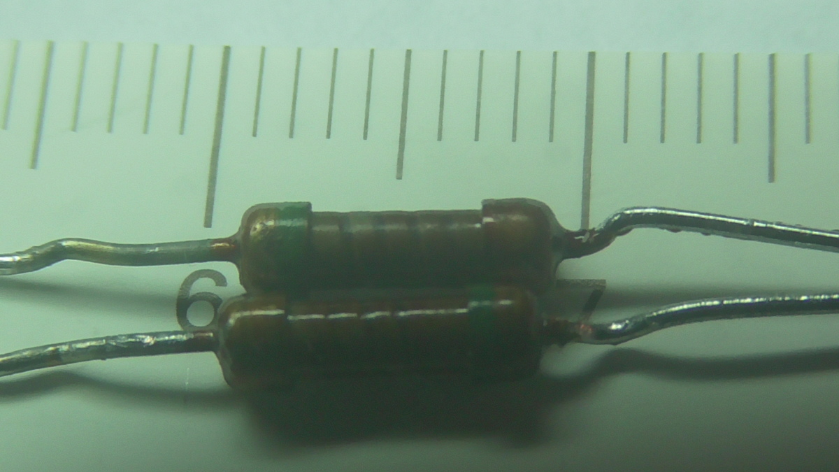

Hallo an alle,
bin gerade mit einem Freund dabei einen Monitor von einem Commodore CBM
4016 zu reparieren.
Den Fehler haben wir gefunden.
2 Widerstände sind durchgebrannt.
2x 56 Ohm 1/4
Aber diese Widerstände sehen total komisch aus mit einem dicken Bein.
(Siehe Bild anbei)
Durch was kann ich diese ersetzen? Solche Widerstände habe ich noch nie
gesehen. Ich kenne nur die Kohleschicht die ich zb auf dem Stecktett
verwende.
Könnt ihr mir hier weiterhelfen?

Das sind kleine Lötstifte. Die sind innen Hohl. Der Widerstand ist dort
auch festgelötet.
Das ist eine Möglichkeit eine Widerstand noch einzubauen, wenn dieser
zwischen Testpin und Leiterbahn vergessen wurde.
Meistens aber weil sich die Verlustleistung für den Widerstand als zu
hoch herausstellte. Da griff man zu dem Trick, statt größer Widerstände
zu kaufen und diese einzumotten.

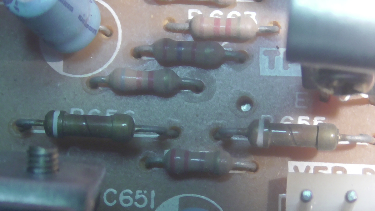

Foto von der Platine ist möglich? Diese komische Hülse ist doch bestimmt
noch öfter dort vertreten.
Gibt es diese Hülsen nicht als Kühlkörper für Dioden, Widerstände und
co?

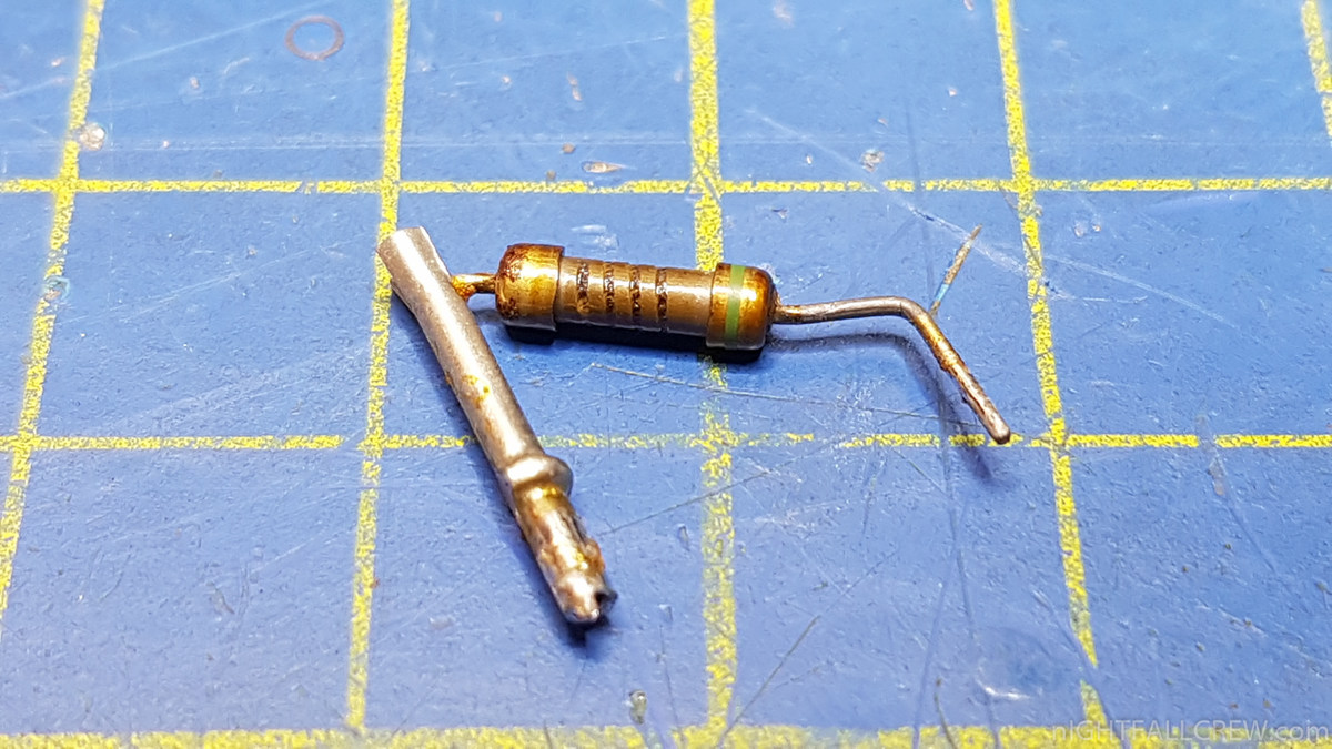

Das bedeutet ich löte einfach den wiederstand aus der hülle und einen
neuen widerstand wieder rein? Ist ja nur hohl, oder?

Der Widerstand ist ein ganz normaler. Leistung - geschätzt 1,5 W. Aber
den Wert ? Kann sein dass das ein Drahtwiderstand ist / war. Schaltplan
wäre von Vorteil.
von MaWin (Gast)
Das Bein dient als Abstandshalter, damit der warm werdende Widerstand
nicht die Platine ankokelt. Normalerweise werden 2 verbaut  Commodore
war geizig.
56 Ohm 1 Watt Widerstände.

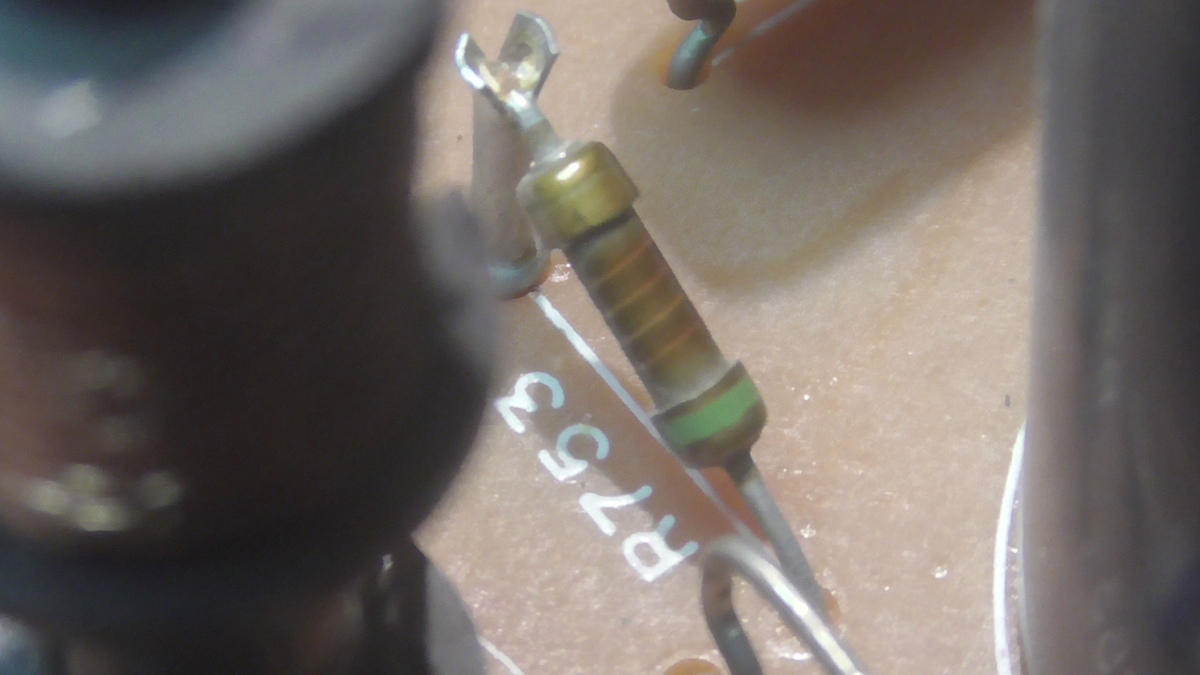

von Nino K. (lnino)
Hier der Schaltplan:
ftp://www.zimmers.net/pub/cbm/schematics/computers/pet/8032/321448.gif
R752 und R753 sind die Widerstände.
Und wo bekomme ich diese Abstandhalter her? Oder kann ich einfach den
kaputten Widerstand aus der Hülse vom Abstandhalter rauslöten und dann
den neuen durch die Hülse fädeln?
von Thomas (Gast)
genau. Auslöten und wiederverwenden. Schont nebenbei die Umwelt.

Ja, da wäre jetzt ein Lineal schön, das mit auf dem Bild zu sehen ist.
Oder die Angabe, ob die gelben Striche 5mm oder 1cm auseinander sind. Im
2. Fall ist hat der sicher einiges mehr als ein Viertel Watt.
Und natürlich kann es gut sein, dass da mal ursprünglich 1/4W
geplant war. Weil der aber dauernd ausfiel, wurde da nachgebessert
und ein leistungsstärkerer eingebaut...

Ist der obige Widerstand mit der Hülse auf Position R753. Maße von dem.
Und bitte wieder mit Hülse einlöten. Die dient der Stabilität, das
dieser nicht versentlich umkippt und was anderes berührt.
Denke aber das der ca. 1,5 W hat.
von Nino K. (lnino)
Foto vom Widerstand mit Lineal wird sobald als möglich nachgereicht.
Dann sollten die Watt klar hervorgehen.

von Thomas S. (thschl)
als Hülse kannst du auch einfach eine Aderendhülse nehmen, entweder eine
ohne Kunststoffkragen oder den Kragen abknipsen

von Nino K. (lnino)
Ich möchte nun den Focus wieder zurück zum Thema bringen.
Danke erstmal an alle für die Hinweise und Ratschläge.
Ich habe nun weitere Fotos hochgeladen vom Widerstand.
Zudem habe ich noch einen Link von jemandem gefunden der das gleiche
Problem hatte und das einfach mit 56 Ohm Metallschichtwiderständen
repariert hat.
http://www.nightfallcrew.com/11/02/2018/commodore-cbm-8032-pcb-monitor-repair-assy-321448/
Die 56 Ohm Widerstände auf meinen Fotos unterscheiden sich vom Aussehen
stark von den ganz einfachen Widerständen daneben so wie man sie jetzt
kennt.
Was ist da der Unterschied?
Die 56 Ohm haben eine ganz eckige Bauform.
Laut Plan sollte das ein gewöhnlicher Widerstand mit 56 Ohm und 1/4
sein.
Kann man anhand der Bilder nun sagen wieviel Watt der neue Widerstand
haben muss/soll? Die Fotos sind leider nicht so git geworden, wie
erhofft.
von hinz (Gast)
Jetzt kann mans gut erkennen. Das sind Sicherungswiderstände von
Philips, 0,25W ist richtig.
von Jens G. (jensig)
Die Dinger sehen nicht wirklich durchgebrannt aus, sondern nur etwas
durch ständige Heizlast "angedunkelt" aus.
Die Wendeln sehen doch noch ziemlich komplett aus.
Hast Du endlich mal nachgemessen, ob die wirklich durch sind, anstatt
die einfach ziellos zu tauschen?
Da sehe ich daselbe Bild wie von Dir oben im Eingangspost. Soll das
heisen, daß das Bild nur vom genannten Link geklaut war? Absolut
irreführend, wenn dem so wäre ...

von Katzenracker (Gast)
APW schrieb:
> Erhöht oder vermindert es eigentlich die Belastbarkeit des
> Sicherungswiderstandes, indem er einseitig an so einen Lötnagel
> angelötet wurde?
Jein. aber nicht an einem Lötnagel dran, *sondern durch das Röhrchen
gelötet*. Falls nur so ein Lötnagel vorhanden, nicht stumpf anlöten,
sondern ganzen Draht um den Nagel festzurren + verlöten = maximiert die
Fläche, verbessert den Thermokontakt.
Vorteile: Widerstand wird langlebiger, weil geringerer Wärmestau, kann
näher an der Belastungsgrenze betrieben werden.
- Platine bekommt weniger Hitze ab - auch einseitig
- Konvektion ist besser (Luftkühlung)- auch einseitig
- Stoßstelle Kupferdraht-Kupferrohr ist besser
- Röhrchen wirkt als KK (heatsink)
- Ein dickeres Bein strahlt logischerweise mehr Wärme ab
Diese tricky heatsinkröhrchen gibts auch für Dioden, manchmal mit
Flügel.

> Was meint ihr anhand des Schaltbildes?
Nenn doch wenigstens die Nummern der Widerstände.
von Achim H. (anymouse)
Wenn man mal nach CBM -Schaltplänen sucht, kommt man auf folgendes
Benennungsschema für Widerstände:
RD: Carbon Film,
RS: Metal Oxide Film,
RN: Metal Film,
RV: Variable.
RF: Fusing,
SR: Semifix
Ein RD-Widerstand wäre ein Kohlefilm-Widerstand (also kein ultrabilliger
Carbon-Composite-Widerstand), aber ansonsten ganz normal.
Ein RN-Widerstand ist somit ein etwas teuerer Metallfilm-Widerstand,
aber ansonsten ebenfalls ganz normal.
Die genannten Sicherungswiderstände hätten ein RF.

Die Nummern wurden schon mehrfach genannt. R752 und R753.
Die Fotos der Widerstände welche ich hochgeladen habe wurden aber von
Vorpostern bereits als Sicherungswiderstände identifiziert. Eventuell
stimmt der Plan nicht mit dem überein was verbaut wurde.

Immer mit der Ruhe Leute. Niemand hat gesagt, dass das Bild von mir
aufgenommen wurde. Ich habe das initiale Bild verwendet, da es absolut
baugleich war und die exakt gleichen Widerstände drin sind.
Zu diesem Zeitpunkt war die Platine bei meinem Kollegen und ich habe
dann die Originalen Fotos nachgereicht.
Also ich will niemanden verarschen.
Etwas runter vom Gas und auf sachlicher Ebene bleiben.

Das ist aber echt seltsam.
Laut Schaltplan gehört ein RN rein.
Aber laut dem Foto das ist gemacht habe, ist es aber ein RF auf Position
R753.
Ich vermute, dass der Plan RN versah, man aber dann doch einen RF
reingegeben hat.
Das würde meiner Meinung nach Sinn machen. Was meint ihr?
Ich hab mal Vishay angeschrieben wegen dem RF. Konnte da leider keinen
Shop finden. Mal schauen.

von Ralph B. (rberres)
Nino K. schrieb:
Der eine Anschluss des Widerstandes ist zu einer Feder gebogen.
Dar Andere Abschluss ist stumpf auf diese Hülse aufgelötet.
Wenn der Widerstand heiss wird, wird das Lotzinn in dieser Hülse flüssig
und der Draht schnellt durch die Federkraft des anderen Annschlusses
nach oben und trennt die Verbindung.
Das hat man früher öfters gemacht.
Allerdings müsste dazu der Anschlussdraht aus einen leicht federnten
Draht sein.
Ralph Berres

Er hat vermutlich die Keramiksicherungswiderstände in Erinnerung, die
früher in jedem Fernseher in reichhaltiger Anzahl zu finden waren. Die
haben so funktioniert, hatten dazu aber auch richtige Federn eingebaut.
die gab es auch.
Aber die Widerstände, bei welcher ein Ende zu einer Feder aufgerollt
wurden gab es früher in Verstärker japanischer Herkunft auch.
Ralph Berres
@ Ralph B. (rberres)
>Nino K. schrieb:
Aber nicht beim im Bild gezeigten R ...
Hat der TO überhaupt schon mal den angeblich kaputten R gemessen? Ich
glaube, davon hatte er noch nie was geschrieben.
Die Dinger sehen zwar thermisch gestreßt aus, aber noch nicht wirklich
so richtig hinüber.
Nino K. (lnino)
> Ja, das Bild ist geklaut (siehe Branding unten rechts).
Nix Ruhe. Wir wollen sehen, wie Deine durchgebrannten Rs aussehen, und
nicht die von irgendwo her. Bis jetzt habe ich immer noch den Verdacht,
daß Deine Rs nicht durchgebrannt sind, und das läßt sich anhand eines
fremden Bildes nicht beurteilen. Schon mal die Dinger endlich gemessen?

von michael_ (Gast)
Ich will nicht antworten.
Aber was passiert, wenn dort ein normaler R eingebaut wird?
Der liegt zu einer Hochspannungsdiode in Reihe.
Ich wette mal, wer da zuerst aufgiebt?
Eher könnte es sein, das es eine Diode auf Si-Basis ist und vorher eine
auf Selen eingebaut war. Was durchaus üblich war.
Der R soll nur den Innenwiderstand des Si-Gleichrichters ausgleichen.
Um das Gewissen zu beruhigen würde ich da einen 0,125W einbauen.

-- Schräg - Ende - oder sollte ich das als Fake annehmen- klärt mich auf
R753 oder der andere R mit 56 Ohm sind, so wie auch andere mittlerweile
bestätigen können Sicherheits-, Sicherungs- Widerstände. Ob nun 1/4 Watt
oder wie sei dahingestellt. Gemessen, ob defekt weiß auch noch keiner.
Wenn die Dinger durch sind, dann war da was im argen. Und wenn es der
Transistor über R762 überlebt hat, dann kann es aber noch sein, dass ein
'C' in diesem Bereich Ärger macht.
Sicher kann man diese Widerstände auch durch Drahtbrücken ersetzen. Wenn
alles andere ok ist, sehe ich damit auch nicht das Problem. Die Kiste
läuft damit. Garantiert. Wie lange ? - weiß kein Mensch.
Halbwegs diese Widerstände durch gleiche ersetzen, und dann sehen, ob er
läuft.
Meine Angaben, wie auch die Lottozahlen - ohne Gewähr
Bin schon wieder weg.
