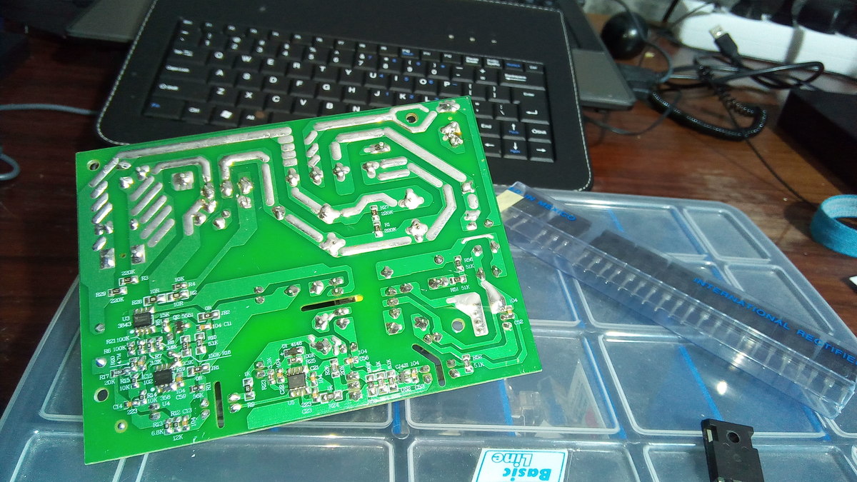

Hallo. Bevor ich Bilder und so hier bereitstelle, stelle ich erstmal das
Problem vor. Vielleicht klappt es auch so. Also, als ambitionierter
Hobbybastler und auch Elektroniker, wollte ich die Spannung des Motors
meines Laufbands messen. Dabei ging aber etwas schief, denn es endete
mit einem Blitz, Funken und Knall. Als ich mir die Platine angesehen
habe, hab ich eine aufgelötete Sicherung gefunden die durchgebrannt war
und habe sie ersetzt. Es ging dann zwar wieder an (scheinbar auf
Höchstgeschwindigkeit), aber es reagierte nicht auf die Signale des
Steuerpults. Also ausgebaut und dieses hier gekauft:
https://www.ebay.com/itm/HHD6-G-Input-AC220V-8A-Max-Output-DC-0-220V-Motor-Speed-Controller-1200W-50Hz-/132299150269

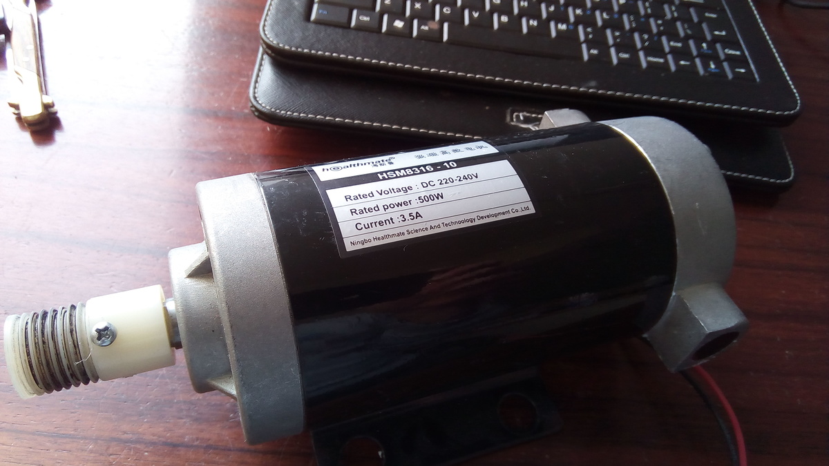

Es geht(läuft) zwar jetzt wieder aber der Motor gibt jetzt so starke
Vibrationen an den Rahmen weiter, das man es auf der Baustelle als
Rüttler einsetzen könnte. Der Motor ist übrigens dieser: healthmate
(Chinesische Hyroglyphen) HSM8316-10 DC220-240V 500W 3.5A

Es wird neben der Sicherung auch den Leistungstransistor erwischt haben,
der jetzt einfach auf Kurzschluss ist. Es sollte aus der Platine
hervorgehen, welcher dafür in Frage kommt, denn er muss direkt an einem
Anschluss des Motors sein.
Wahrscheinlich falsche PWM für den Motor.
"Klassisch" hat man das mit einer sog. halbgesteuerten
Brücke, bestehend aus zwei Dioden und zwei Thyristoren
gemacht. Da inzwischen Leistungs-MOSFETS billig geworden
sind, ist die Verwendung eines solchen wahrscheinlicher.
Grundsätzlich sollte also alles untersucht werden, was
irgendwie nach Leistungshalbleiter aussieht, denn die
"sterben" im allgemeinen schneller als die Sicherungen.

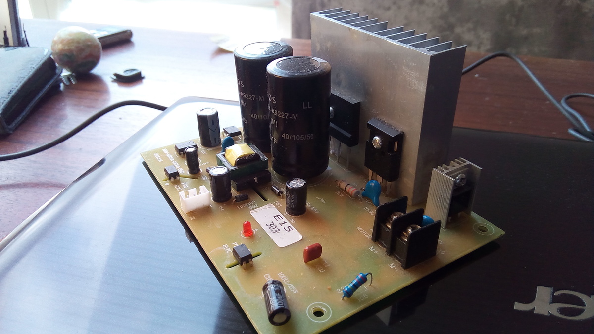

Als erstes solltest Du alles ablöten, was auf Kühlkörpern sitzt
und diese Teile mit dem Ohmmeter durchmessen. Das Funktioniert
vielleicht sogar schon ohne auslöten.

Es wird wohl der Dreibeiner auf dem Großen Kühlkörper defekt sein.

Autor: hinz (Gast)
Da ist noch ein Vierbeiner hinter dem ersten Elko versteckt!

von hinz (Gast)
Das ist der Netzgleichrichter, der ist offensichtlich nicht defekt.

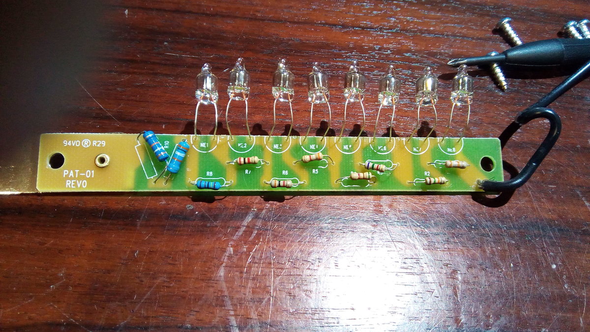

Wenn um schiefe Widerstände gehen tut, habe ich hier noch ein
Paradebeispiel in Form eines Bildes angehängt. Übrigens. Das ist auch
eine Knobelaufgabe. Dieser Weidezaunprüfapparat misst bis 8KV. Welche
Werte in logischer Folge sind einzulöten um es noch bis 20KV messen zu
lassen?

> Dieser Weidezaunprüfapparat misst bis 8KV. Welche Werte in logischer
> Folge sind einzulöten um es noch bis 20KV messen zu lassen?
Statt 8 Glimmlampen 20? :-)
von Dieter (Gast)
Eine Glimmlampe liegt meist im Bereich von 70 bis 120V.
von ökodoctor (Gast)
Also bilden die 8 Glimmlampen mit den parallel geschalteten gewichteten
Widerständen einen Spannungsmesser mit (abhängig von Zünd- und
Brennspannung der einzelnen Lampen) ungefähr 800Volt "Vollausschlag".
Und die Vorwiderstände R9,R10 erweitern diesen Messbereich momentan auf
8000Volt.
Vermutlich lohnt es sich nicht, die parallel Widerstände zu ändern.
Diese sind schwer zu berechnen, abhängig von den Lampenparametern.
Einfacher wäre es, nur die Vorwiderstände zu vergrößern.

> Welche
> lassen?
Wenn du die Folge nach Glimmlampe NE8 fortsetzen willst, würde ich 51k,
75k und 150k (weiter dann 390k, 510k usw.) vorschlagen. Das Problem wird
die Beschaffung weiterer gleichartiger Glimmlampen sein.
BTT: Der Dreibeiner auf Kühlkörper sollte auch einfach mit dem Ohmmeter
zu messen sein - ohne Auslöten. Der sollte zwischen 2 Pins einen satten
Kurzschluss aufweisen.
zu 1) Kann ich das mit einer Formel auch selbst berechnen? Oder kann ich
es in KiCad oder Qucs ausprobieren? Ohmsches Gesetz? Dumm ist nur das
das Ergebnis bei mir von der Stromstärke abhängt. Die weis ich in Regel
aber nicht.
zu 2) Auf dem Bild/PDF ist das Datenblatt. Das Ohmmeter und
Durchgangsprüfer zeigt mir zwischen allen Pin-Kombinationren eine
Verbindung. Drain/Source dürfte aber keine haben?

Max M. schrieb:
> Das Ohmmeter und
> Verbindung.
Nahe null Ohm? Dann ist er hinüber.
Passender Ersatz wäre IRFP460.
von Daliman F. (Gast)
hinz schrieb:
> Max M. schrieb:
>> Das Ohmmeter und
>> Verbindung.
Werde ich gleich bestellen. 2 Stück für 1€ und 0,99€ Hoffentlich ist
nicht noch mehr kaputt, sonst brutzelt der gleich wieder ab.
von hinz (Gast)
Zeig halt noch die Lötseite.
Habe viele Dank!!!
Heute kamen meine IRFP's direkt aus China an (10 zum Preis von Einem).
Ausgetausch - La:uft wieder !!! Das hat mir 80 Euro fu:r einen neuen
Controller gespart und mir meine Lebensfreude wiedergebracht.
Falls noch Interesse besteht, die Ruckseite.
Das mindestens genauso grosses Problem war der Ersatzlaufstallmotor.
Dieser hatte die Welle auf der falschen Seite. (Wahrscheinlich ein
englischer Motor) Aber geschickt wie ich bin, habe ich den simpel
aufgebauten Motor auseinandergenommen und die Welle auf der anderen
Seite wieder eingesteckt. Nach etwa einer Stunde und zahlreichen
Wutanfa:llen war das Ding auch wieder verschraubt. Die sehr grosse
Magnetkraft hat mir die langen Schrauben einfach so weggezogen. Am Ende
musste ich nur noch den Plus und Minuspol des DC-Motors vertauschen,
damit sich das Gummiband in die richtige Richtung drehen tut. Aber nach
diesen Lapalien kann ich jetzt meinen Kreislauf wieder trainieren.
