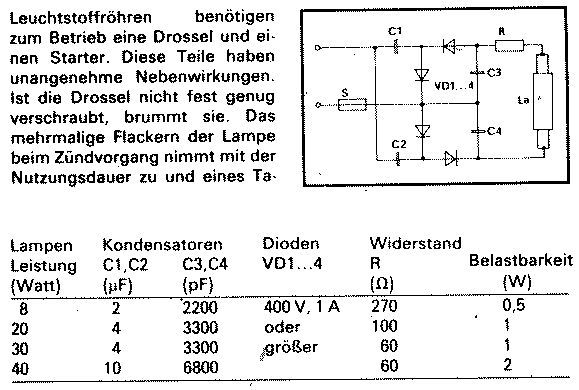

Ein wenig Mühe hättest Du Dir schon geben und vorher suchen können:
https://www.elektropraktiker.de/ep-2003-09-715-715.pdf?eID=tx_nawsecuredl&falId=6416&hash=8a971b7d794a95f982c0335760b3a745
Eine neue Röhre kommt um die 10 Euro und dafür machst Du rum und
schrottest ggf. das EVG?

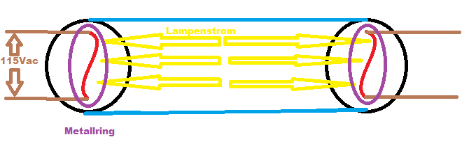

Ich habe jetzt mal gemessen.
Bei einer neuen Röhre haben die Wendeln im kalten Zustand 2.4 Ohm.
Also ziemlich niedrig.
Habe mich doch getraut bissl zu spielen. Habe die Spannung an einer
Wendel im Betrieb gemessen. Da sind ca 115 Vac drauf. Dauernd. Hab den
Strom noch nicht gemessen.
Das heißt, das dumme Teil heizt dauernd meine Wendeln. Jetzt weiß ich
auch warum die so schnell kaputtgehen.
von Günter Lenz (Gast)
Das ist ein Meßfehler, im Normalbetrieb ist
da 0V drauf. Mach mal ein Schaltplan wie
du gemessen hast.
Es kann höchstens bei einer durchgebrannten Röhre
so sein, bei einer intakten nicht.
von Carsten W. (eagle38106)
Du mißt mit Deinem DMM Hausnummern, weil das eine Wechselspannung mit
40-80kHz nicht darstellen kann. Brauchst schon ein Oszilloskop dafür.
Plus Trenntrafo, an dem die Lampe hängt.
Wären das echte 115Vac, dann wären die Heizwendeln in
Sekundenbruchteilen durchgebrannt.
von Martin G. (Firma: www.engyneer.at) (martin_g697)
Das Ergebnis hat mich auch verwundert, denn eine im kalten Zustand 3
Ohmige Wendel sollte wirklich durchbrennen.
Hab direkt mit dem DMM an den Wendelkontakten gemessen.
Ich glaube da muß ich nochmal messen.
Meine 36W Osram Leuchten haben sogar noch einen Metallring um den
Wendeln. Galvanisch getrennt. Also denke ich, wird die Wendel damit über
das ionisierte Gas kurzgeschlossen. Oder wozu ist das da drin?
> Wendeln.
Den Ring haben sie eigentlich alle. Verhindert, daß die Leuchtschicht im
Bereich der Heizwendeln durch Material von den Heizwendeln geschwärzt
wird.

von S. M. (opusdiabolus)
Simlpe Schaltung aus DDR Zeiten
von Erleuchter (Gast)
von Stefan F. (Gast)
"Alle genannten Nachteile werden mit der abgebildeten Schaltung
vermieden"
Beschreibt der Artikel auch die Nachteile dieser Schaltung? Zum beispiel
den hohen Einschaltstrom. Und das Feuerwerk, dass eine kurze
Überspannung auslösen kann oder eine Mangelhafte isolation in einem
Kondensator.
Die Dioden sind übrigens zu knapp bemessen. Nach meiner Erfahrung
braucht man dort mindestens 1200V. (600V für Netzspannung und davon das
Doppelte wegen der Spannungsverdoppelung).
Außerdem startet die Röhre mit dieser Schaltung kalt, was (soweit ich
mal gelesen habe) ihre Lebensdauer drastisch verringert.
