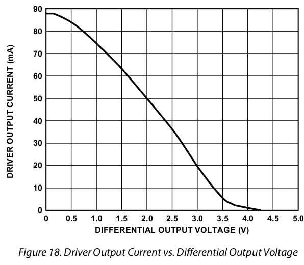

Gast #5666253
Hallo Anja, hallo Falk,
vielen Dank für die Erläuterungen.
Anja schrieb:
> Die Dioden sind einfach nicht steil genug.
> Die TVS gehört immer auf die Eingangsseite des Spannungsreglers.
Das macht Sinn.
Beim CAN Bus hört sich das ja etwas eng an. Das erklärt, warum es die
Dinger  auch mit Kapazitäten unter 10pF gibt.
Falk B. schrieb:
> Pi mal Daumen sollte R*C < t_bit/2 sein.
OK, den Innenwiderstand müsste man sich also zuerst ausrechnen oder
abschätzen. Beiliegende Grafik ist aus dem Datenblatt von einem ADM2483
(nicht, dass ich den jetzt gerade verwenden will, aber es war das erste
Datenblatt, wo ich so etwas gefunden habe).
Da komme ich mit ðU/ðI auf einen Innenwiderstand von etwa 40 Ohm.
Mit einer Wald- und Wiesen TVS mit 150-200pF ist R*C*2 also 16ns.
1/16ns = 62500000/s
Hm - habe ich mich da jetzt verrechnet? Immer noch 62,5Mbit?
OK, da kommen noch die anderen Bausteine und die Kabel hinzu.
Nach Anjas Zahlen oben entspräche also so eine TVS Diode 2-6m
zusätzlicher Leitung.
Mit 19200 oder auch 115kbit und <100m bin ich dann doch immer im grünen
Bereich, oder?
> 1/16ns = 62500000/s
Pi mal Daumen stimmt das.
> Bereich, oder?
Ja, da reicht eine einfache TVS-Diode.
