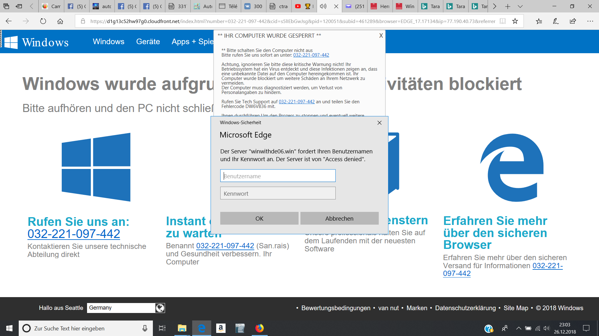

mein PC wurde attakiert. Es kommt folgende Nachricht: Microsoft sicherheitalarme Fehler Nr.- DWVD36 ihr computer hat uns alamiert, dass er mit schädlische Trojar infeziert weurde. Die Viren schicken ihre an kreditkartedaten , facebook, persönnlische und private daten über remote IP adresse an Hacker weiter. Bitte rufen sie sofort unter den angegebene kostenlose Nr- (032-221-097 442) an, damit unsere microsoft support ingenieur sie per telefon durch den Lösungsvorgang führen können wenn sie diese Seite schliessen bevor sie uns anrufen, müssen wir ihr Computer deaktivieren damit, weiere Schäde an unsere Netzwerk verhindern werden. Ausserden werden wir eine kopie dieses Berichts an die Netzsicherheit schicken um weitere schritte anzuleiten Bitte um Hilfe. Hat jemand schon so eine Problem gehabt? ist diese Nachricht ersnt? soll ich diese anrufen? ich habe Anst dass, diese nr auch eine hacker gehört.
> ist diese Nachricht ernst?
Nein. Das ist eine typische Abzockfalle.
Taskmananger starten und den Prozess killen.
Ist nur ein Browser Tab, schließen oder edge Killen im Task manager. Auf welchem Seiten treibst du dich nur herum....
rofl Lass die Finger von P0rn0s. ;-) Sonst, schliessen. Microsoft macht das sicher nicht. Grüsse, René

René H. schrieb: > Lass die Finger von P0rn0s. ;-) Viren haben mit P0rn0s erst mal nichts zu tun. Gegen P0rn0s spricht nicht. Wegstaben V. schrieb: > 1. Rechner sofort ausschalten (die Gefahr, das das Dateisystem > "beschädigt" wird ist geringer als die Gefahr, dass dir irgendwelche > Sachen auf der Festplatte aufgefressen werden) Ich würde sagen, dass das nur im Browsertab ist. Das kann man testen - tab zumachen. Wenn der Krampf dann weg ist, Glück gehabt. Blos kein Kennwort eingeben! Das nächste mal den Link lesen...
Das ist ein Browsertab, der einen Server aufruft, der wiederum eine Basic Authentifizierung anfordert, was die Loginbox erzeugt. Abbrechen und Browsertab schließen.
Wegstaben V. schrieb: > @Bachour (Gast) > 1. Rechner sofort ausschalten (die Gefahr, das das Dateisystem > "beschädigt" wird ist geringer als die Gefahr, dass dir irgendwelche > Sachen auf der Festplatte aufgefressen werden) > > 2. aus dem Internet, auf einem sauberen Rechner eine USB oder CD > Variante der "ct notfall cd" (google nach genau diesem Schlagworten) > erzeugen > > 3. deinen kompromittierten REchner mit dieser Notfall cd scannen. > > 4. wenn du Glück hast, ist da nur ein bischen "vermurkst", und deine > Bilder etc. sind nicht verschlüsselt worden. > > 5. WICHTIG: installiere dir unbedingt "Sandboxie" (google nach genau > diesem Schlagwort). Surfe zukünftig nur mit einer Browser-Session > innerhalb von Sandboxie. Damit sollten derartige Beifänge wie du sie > hattest nicht mehr auftreten. Viel zu kompliziert. Das wird auf dem lokalen Dateisystem noch nix angerichtet haben, es sei denn, er hat da wirklich irgendwas runtergeladen oder angeklickt,etc. Einfach per Taskmanager killen (wenn du den Browser per Hand schließt, kann sich der Virus evt irgendwo noch einnisten).

bastel_ schrieb: > Das ist ein Browsertab, der einen Server aufruft, der wiederum eine > Basic Authentifizierung anfordert, was die Loginbox erzeugt. Abbrechen > und Browsertab schließen. Richtig! Rechner "resetten", danach beim Neustart des Browsers verhindern, dass die nicht "ordentlich beendete Sitzung" wieder hergestellt wird.Danach "verlauf "löschen damit man nicht versehentlich wieder reintappt. Das hatte ich auch schon und passiert nicht nur auf seiten wo die Leute nichts anständiges zum anziehen haben und sich bewegen müssen damit sie nicht erfrieren...
