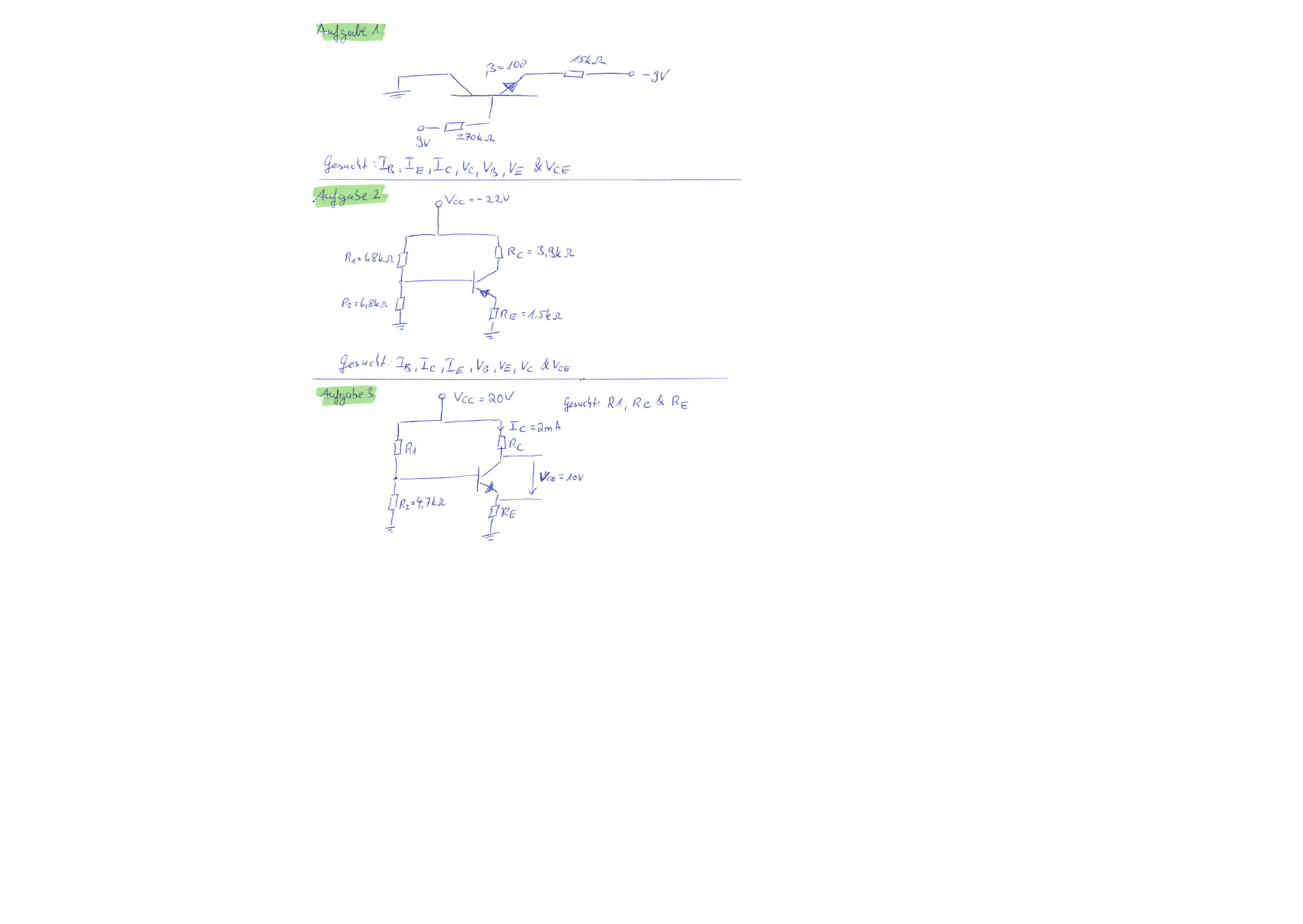

Schönen Abend alle zusammen. Ich soll bei den Aufgaben die gewünschten Ströme/Spannungen berechnen, aber weiß da nicht wirklich weiter. Leider habe ich auch keine Musterlösungen, woran ich mich orientieren kann. Ich wäre für Rechenwege und Skizzen eventuell sehr dankbar. (Alle drei Bilder sind die selben. Leider kriege ich die 2 überflüssigen nicht weg) Liebe Grüße Joachim

Also bei der ersten Aufgabe dachte ich mir eine Masche von +9V bis -9V eine Masche zu legen: 18V-0,7V-Ib*270kOhm-Ie*15kOhm=0 (Wobei Ie= (1+beta)*Ib wäre) und das nach Ib umformen. Bei der zweiten Aufgabe Eingangsspannungsquelle + Widerstand ermitteln : Vein= Vcc * R2/(R1+R2) Rein= R1 || R2 dann die Masche : Uein-Ib*Rein -Ube -1.5kOhm *Ie (Wobei Ie= (1+beta)*Ib wäre) und das nach Ib umformen. Bei der dritten Aufgabe habe ich ehrlich gesagt gar keine Idee. Liebe Grüße Joachim
ralf schrieb: > Aufgabe 3: > > RC = 0 > RE = 10V/2,02mA > R1 = (20V-10,6V)/(10,6V/4,7kOhm+0,02mA) Ja, das ist eine Lösung davon. Aber eindeutig lösen kann man es halt nicht. Wähle RC = 1 k, dann ist RE=7.98V/2.02mA und R1=.... Wer stellt denn solche Aufgaben?

stell einfach wieder Gleichungen über Maschen/Knotenpunkte auf Gegeben: Ie = Ic + Ib, beta = 100 eckige Klammer sind Kommentare 10V [20V-10V an CE] = Rc*Ic + Re*Ie, dann hast du schon Re und Rc wenn einer davon gegeben ist dann nimmst du noch Vbase = Re*Ie + Vbe, damit hast du auch schon Vbase ausgerechnet und dann (R2/Vbase [=I2] + Ib) [=I1] * R1 [=V1] = 20V-Vbase dann hast du R1 und und bist fertig, darfst halt Re und Rc nicht so groß wählen dass bei den verbleibenden 10V keine 2mA mehr fließen können. alternativ erst R1 wählen und dass Ganze rückwärts rechnen. Mike schrieb: > Aha... Der Joachim lässt mal wieder seine Hausaufgaben von anderen > lösen! das war jetzt nur wirklich keine so komplizierte Aufgabe, solange man nicht versucht eine eindeutige Lösung zu finden, da Re, Rc und R1 alle voneinander abhängen kann man aber auch nicht genügend Gleichugnen aufstellen um das zu lösen.

Okay vielen Dank. Ich dachte das die letzte Aufgabe eventuell eindeutig zu bestimmen wäre. Sind die anderen zwei Ansätze für die erste und zweite Rechnung korrekt oder sind da eventuell fehler in meinen Ansätzen? Und die Aufgaben habe ich von einem Kollegen, weil unser Prof meinte :"Sucht euch eure eigenen Aufgaben".
