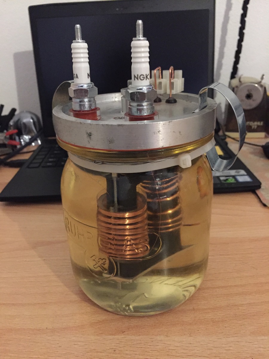

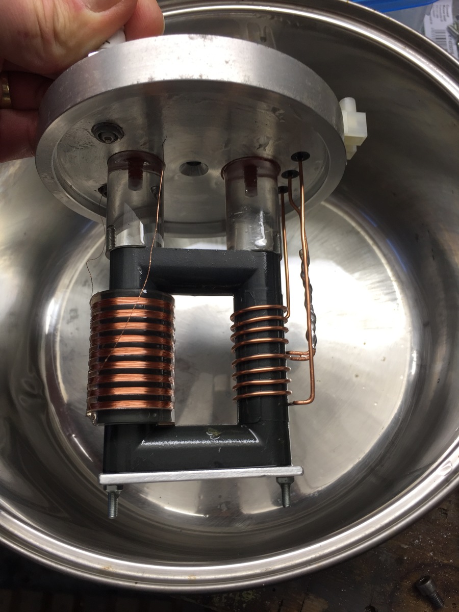

Ich hab mir auch mal einen Trafo selbst gewickelt, als Kern diente ein
alter ZT Kern (AC-ZT).
Man findet zwar ein bisschen was zum Selbstbau, auch hier im Forum,
jedoch nicht sonderlich viele Detailinfos. Ich möchte mich erstml bei
denen bedanken, die in Foren oder auf eigenen Seiten Infos zur Verfügung
stellen und das möchte ich hier auch tun!

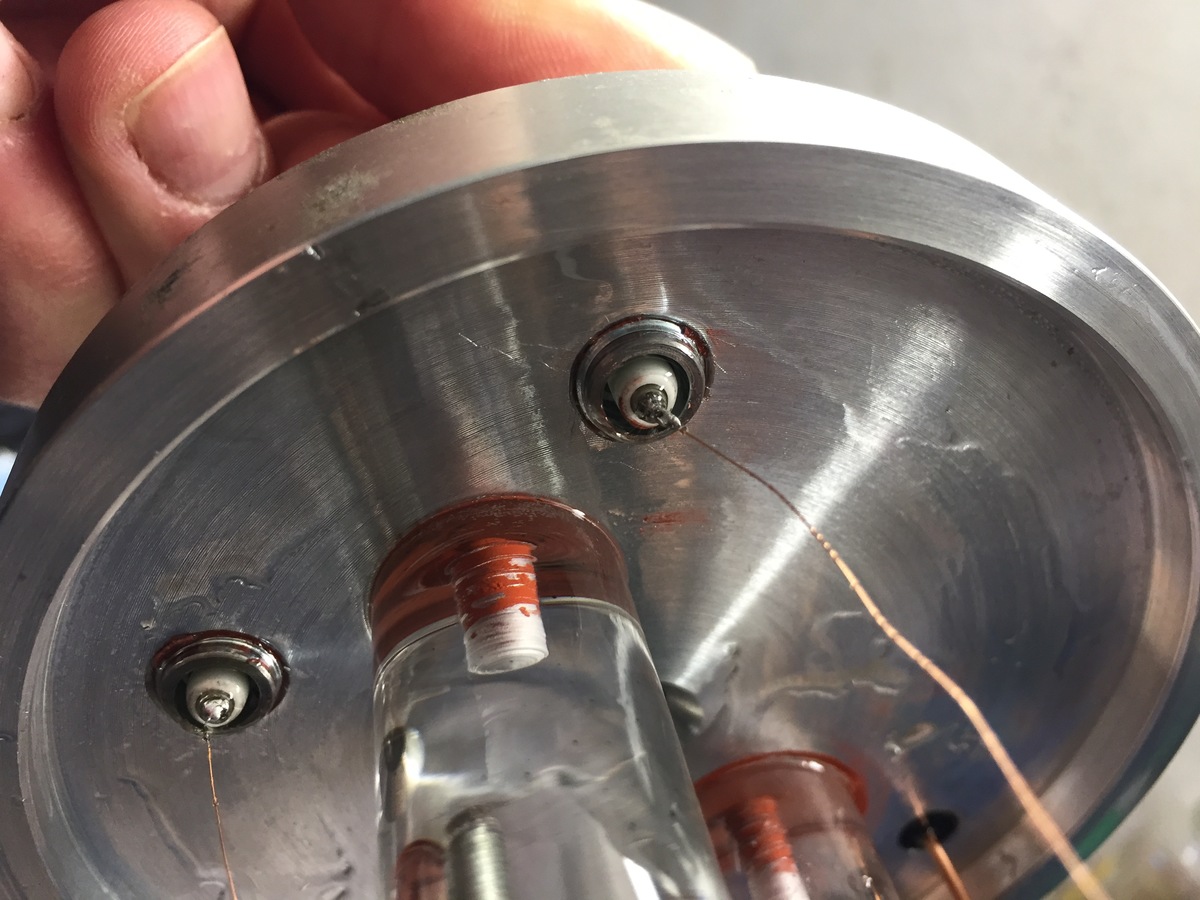

So, zum Trafo:

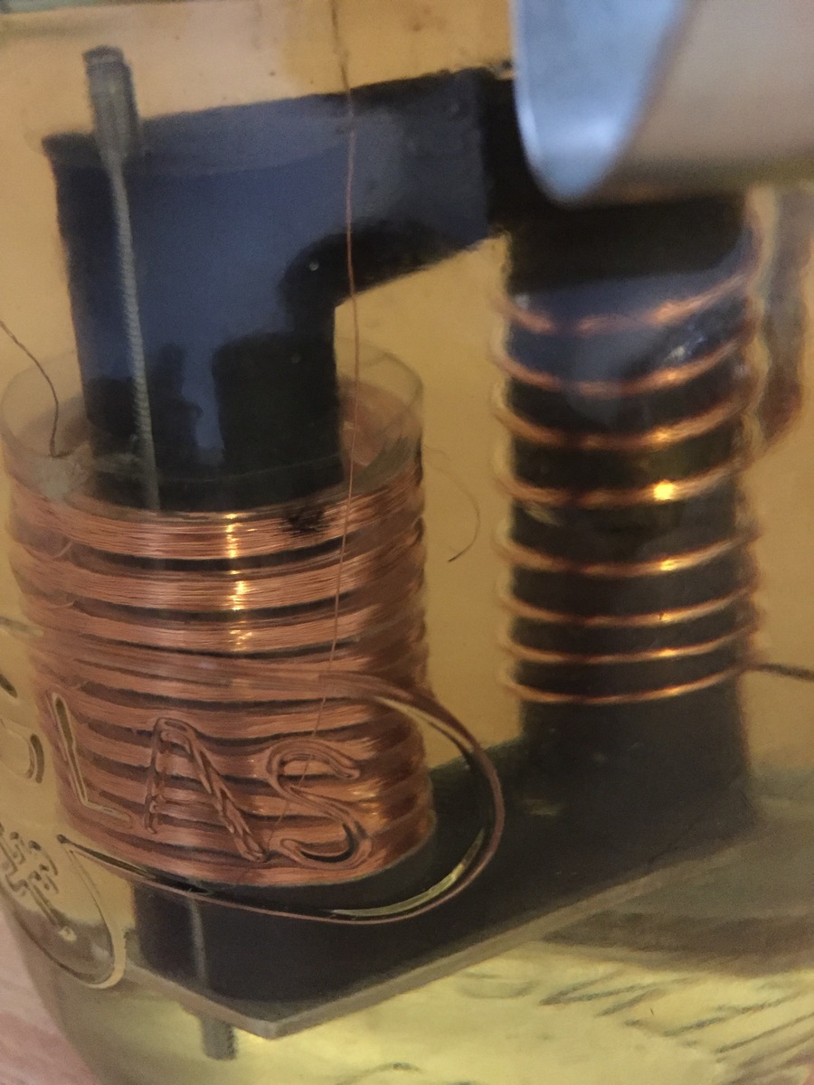

Die Primärspule hat 4+4 Windungen mit 1,5^2, zum Kern mit Overheadfolie
isoliert.
Spule hat mit einem 12000pF Kondensator gemessen einmal Resonanz bei
10,5 kHz und nochmal bei 800kHz.

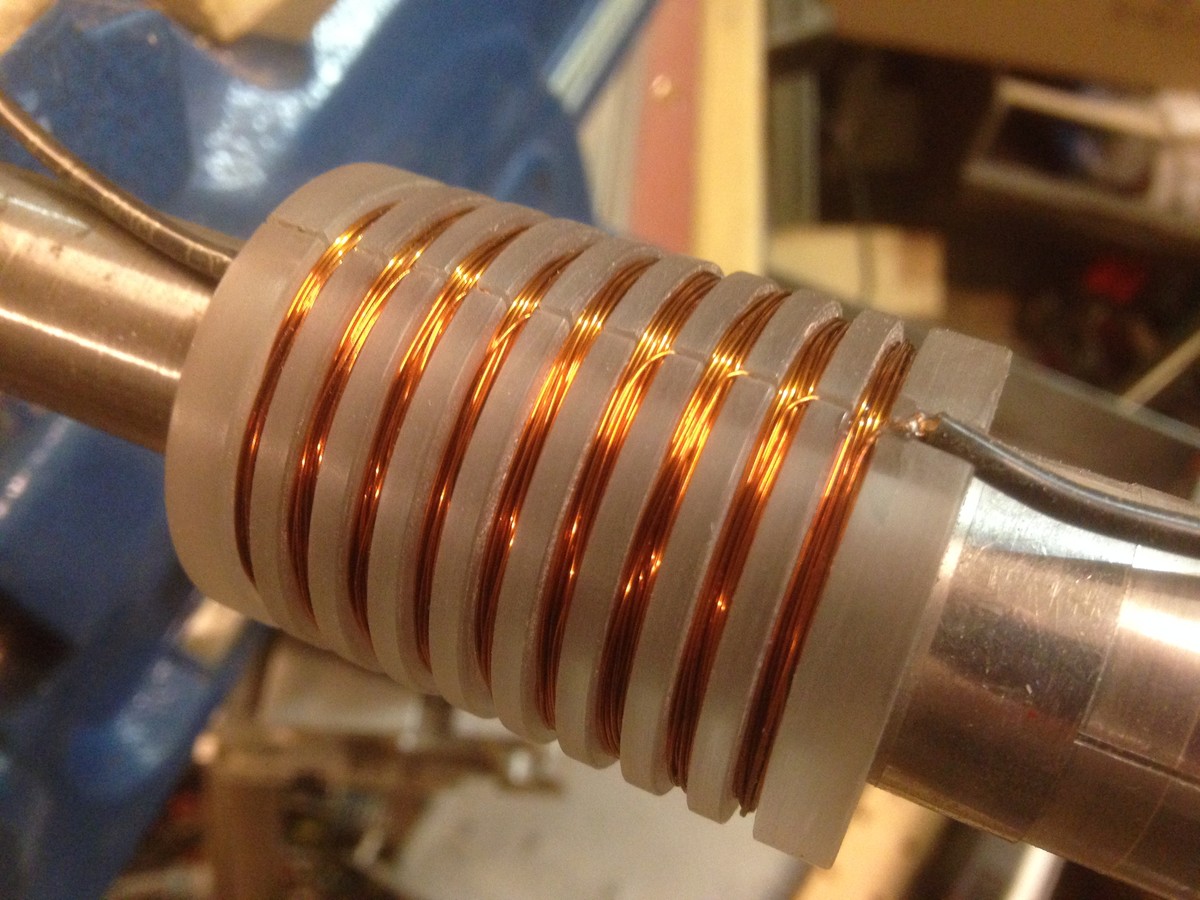

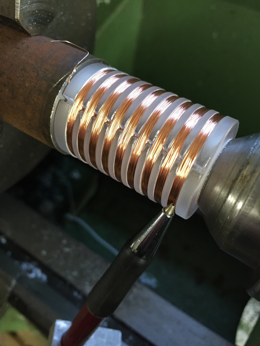

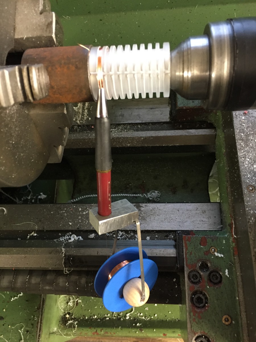

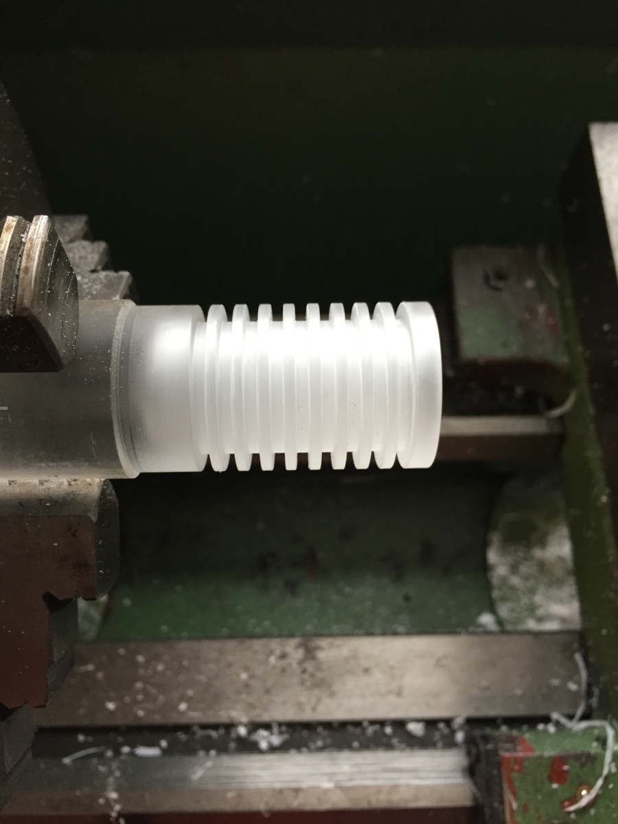

Sekundär hab ich einen PMMA Spulenkörper mit 9 Ksmmern gedreht.
Aussendurchmesser 28 mm, Kammertiefe 3 mm, Kammerbreite- und Abstand
sond jew. 2 mm. Lochdurchmesser 17,1 mm (Kern 17 mm).
Bewickelt mit 0,15 CuL. Windungszahl weiss ich nicht, lt. Wikipedia
Berechnung zur wilden Wicklung lande ich ca. bei ~2100 Windungen.
Sekundärspule ist weder geerdet, noch auf den Kern gelegt.

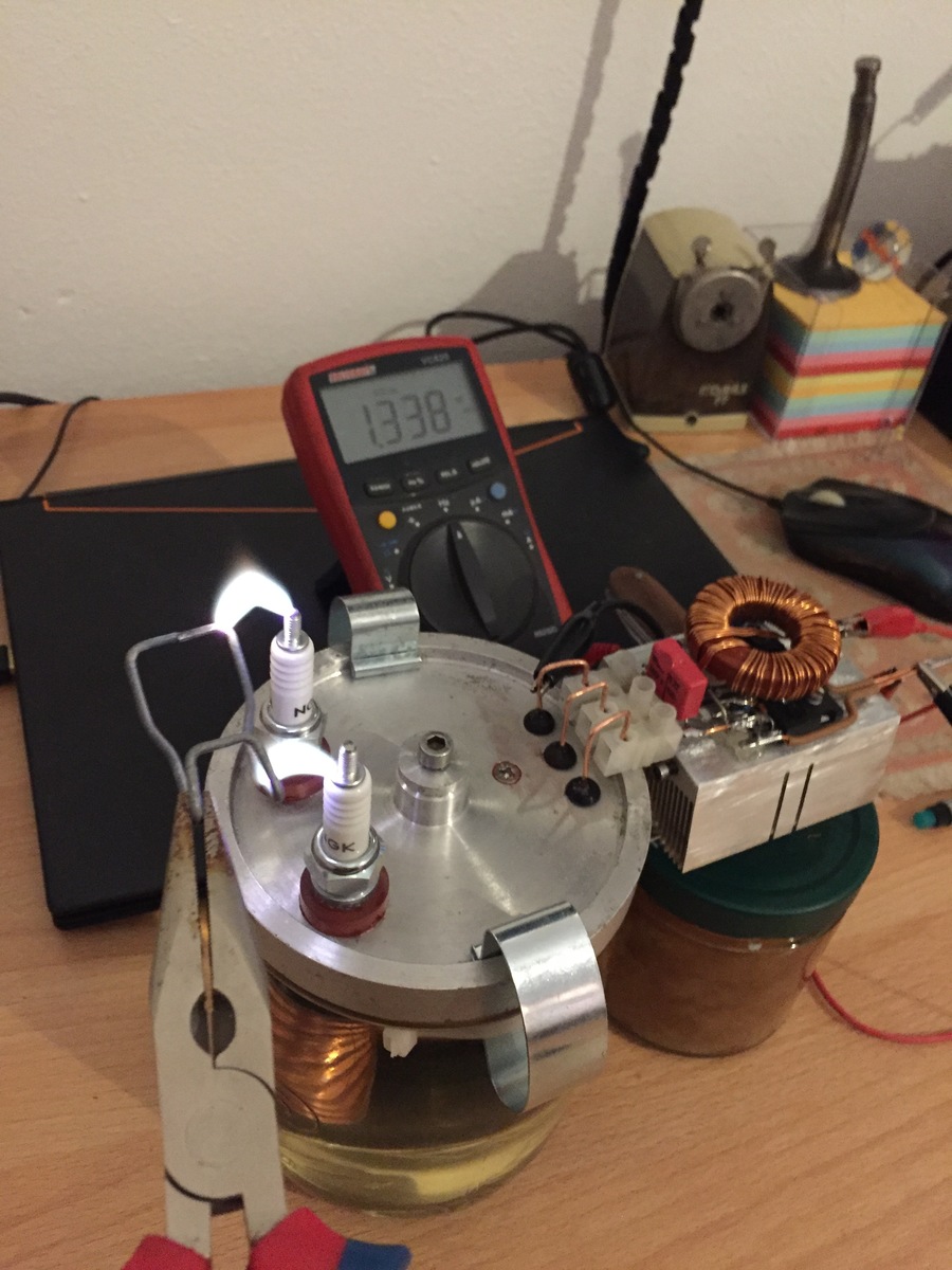

Das Gsnze ist auf PMMA Sockel an den Aludeckel geschraubt und in einem
Weckglas in Livio eingelegt.
Als HV Elektroden hab ich Zündkerzen benutzt.

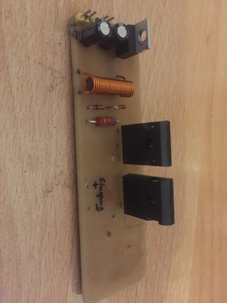

Angesteuert mit einer handelsüblichen ZVS hat er auf Anhieb
funktioniert.

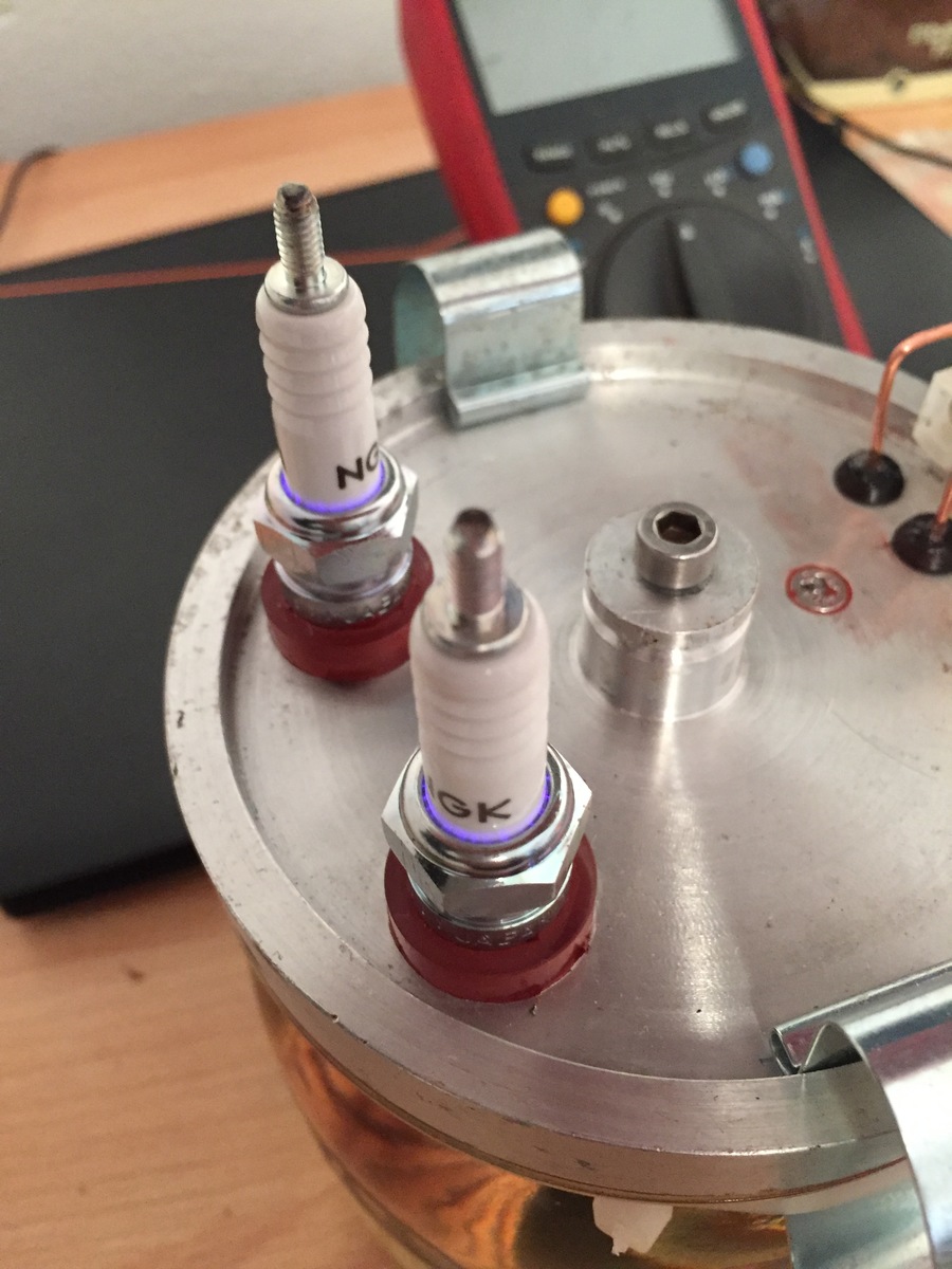

Allerdings passiert auch folgendes: ich stecke den Trafo an die ZVS an,
ZVS arbeitet mit ca. 15kHz und am Fuss der ZK-Isolatoren bilden sich
zischende Koronaentlafungen. Schliess ich die Zündkerzen kurz, schwingt
das Ganze auf ca. 200-400kHz und ich hab eine saubere
Lichtbogenentladung, Koronaentladung an den ZK verschwindet. Woran kann
das liegen?
Danke schon mal!

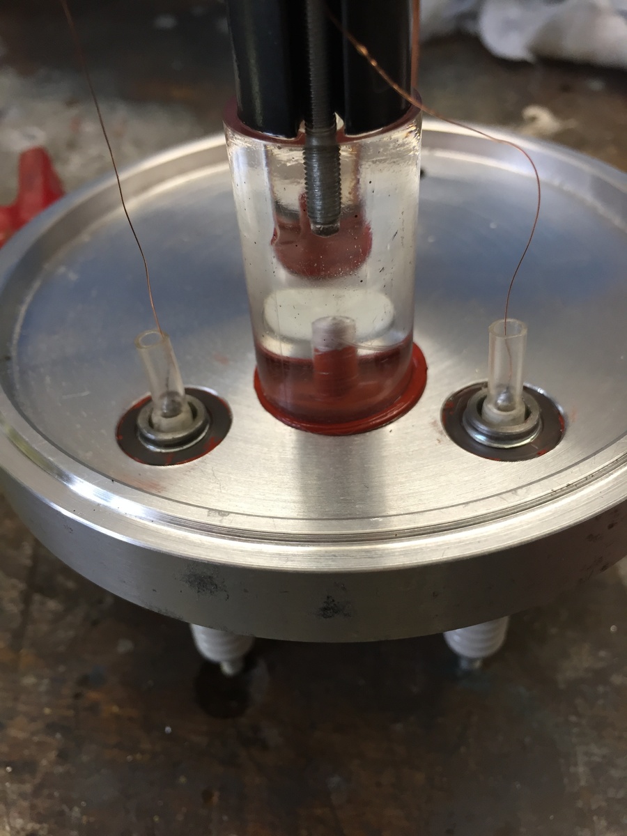

von Marek N. (Gast)
Interessanter Aufbau!
Sind die 6-Kant-Schrauben der Zündkerzen geerdet, oder floaten die
irgendwo hin?
Im schmalen Spalt zwischen Keramik-Isolator und Schraube bildet sich die
höchste Feldstärke aus.
von IncreasingVoltage .. (increasingvoltage)
Im Leerlauf ist die Spannung höher. Daher entsteht die Koronaentladung
eher im Leerlauf.

@Marek: Nein, nix geerdet. Sobald ich jedoch die Zündkerzen einmal
kurzschliesse, ändert sich auch die Betriebsfrequenz. Dann ist auch im
Leerlauf keine Koronaentladung mehr da.
Meine Vermutung wäre, dass der ZT Kern bei der niedrigen Frequenz
einfach besser läuft...aber dass das bei 15V schon durch die Isolation
der ZK geht wundert mich. Hab iwo auf der Bosch Seite gelesen dass die
bis 40kV isolieren.
Sollte ich den Aludeckel (und somit ZK) erden? Was hat es eig. damit auf
sich, wenn nan ein Ende der HV Wicklung auf den Kern legt?

Du hast unbeabsichtigt zwei lose gekoppelte Schwingkreise gebaut.
Einer aus Primärspule und dort angeschlossenem Kondensator, der andere
aus der Sekundärspule und ihrer inneren Kapazität.
So eine Anordnung hat mindestens zwei Resonanzfrequenzen, es können auch
noch mehr werden wenn sich noch stehende Wellen innerhalb der
Sekundärspule bilden.
Und du siehst ja selbst wie die Anordnung auf zwei verschiedenen
Frequenzen abwechselnd schwingen kann, welche gerade angeregt wird kann
man schlecht vorhersagen und kontrollieren.
Meine Abhilfe wäre die magnetische Kopplung wesentlich zu verbessern,
also die Primärspule direkt unter die Sekundärspule zu wickeln statt auf
den anderen Kernschenkel.

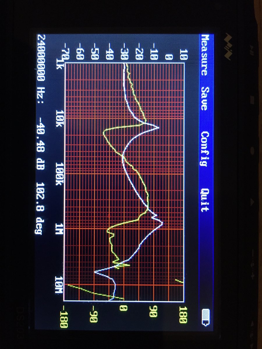

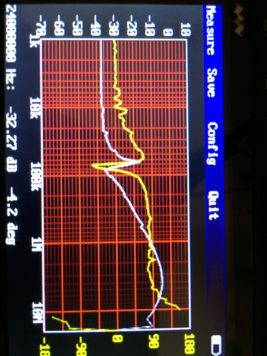

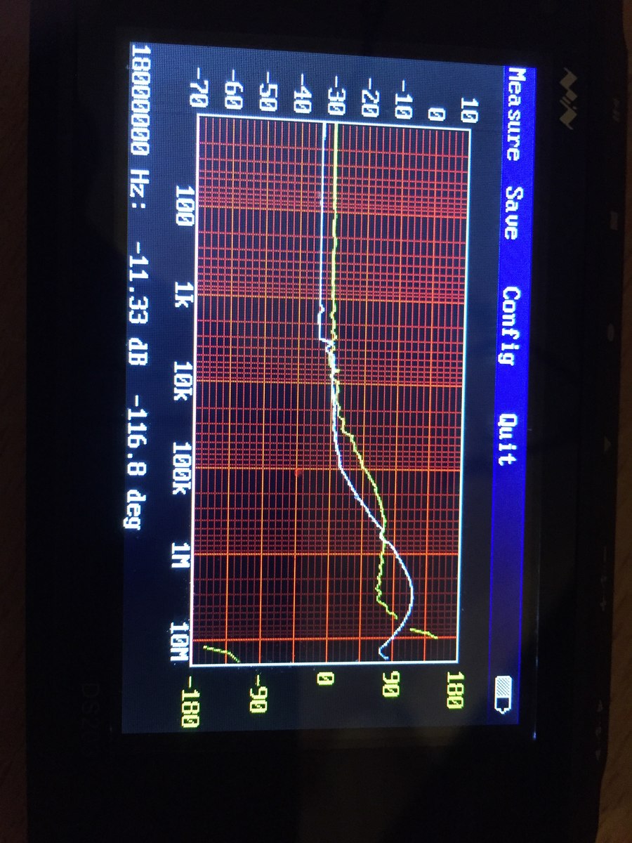

Hab mal die Resonanzen der Primärspule gemessen, da sieht man schön
mehrere peaks. Hab dafür so ein kleines Spielzeug (DSO204 mit 12000 pF
Kondensator parallel), zur groben Messung sollte es aber reichen.

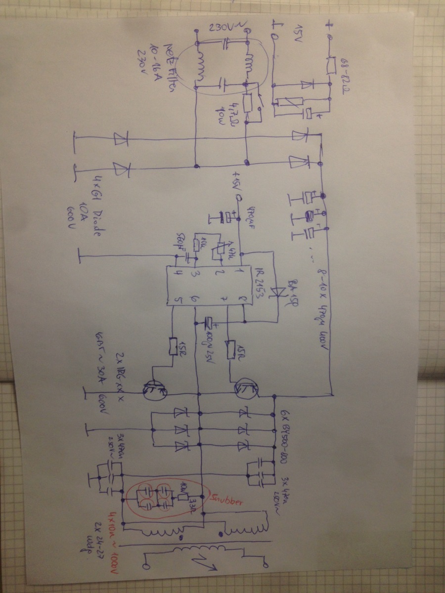

Ich hab in der ZVS einen 220 nF Kondensator parallel zum Trafo.
Was ich auch noch festgestellt habe...tritt die Koronaentladung auf,
riechts nach 2sek. ziemlich krass nach Ozon. Wenn ich einen Lichtbogen
ziehe auch nach längerer Zeit gar nicht.
von A-Freak (Gast)
100kHz Sinus ist mit N27 und ähnlichen Ferriten noch erträglich, bei
Rechteck würde ich aber auch nicht über 30kHz gehen.
Datenblätter:
https://www.tdk-electronics.tdk.com/de/193508/produkte/produktkatalog/ferrites/epcos-ferrite-und-zubehoer/materials
Was mich am meisten interresieren würde, kannst du die Impedanzmessung
noch zweimal ohne den 12nF-Kondensator machen?
- Sekundär offen
- Sekundär kurzgeschlossen
Dann kann ich das mal grundsätzlich abschätzen.
Btw: nettes Meßgerät, könnte ich auch brauchen, allerdings finde ich zu
DSO204 nichts eindeutiges. Kannst du die Typenbezeichnung mal bitte
prüfen?
von Hermann S. (diphtong)
Muss ich den Kondensator auf der „Messkarte“ mal auslöten, kann ich
später machen und nochmal messen.
Stimmt, DSO203 sollte es sein:
http://wiki.seeedstudio.com/DSO_Quad/
Hab dazu eine andere Firmware namens QuadPawn...das Programm zur
Impedanzmessung ist ein Zusatzprogramm (FrequencyResponse).
https://github.com/PetteriAimonen/QuadPawn
Werde auch mal einen grösseren Kondensator als 220nF probieren, vll auch
mal eine andere Drosselspule? (die hat gute 50 uH).
Wirkt die Drossel eigentlich als Widerstand zur Strombegrenzung oder als
Energiespeicher...oder beides?
Also bei grösserer Drossel mehr oder weniger Strom? Kann man das
überhaupt generell sagen? -ist ja auch Frequenzabhängig...alles nicht
ganz trivial?

Ja, das wäre auf diverse Weise möglich. Schaltregler-Controller gibt es
in verschiedensten Ausführungen. Von einem einfachen Rechteckgenerator
(Tastverhältnis ca. 49% zu 49% mit Totzeit) bis hin zu Regelung.
Jedoch sinkt u.U. die Effizienz, wenn sich die Frequenz nicht mehr von
alleine auf die exakte Last einstellen kann - die Parallelresonanz beim
"Mazilli Flyback Driver" ("ZVS" nennst Du die Schaltung, aber Augen
auf:)
sorgte hier für sehr effizientes ZVS =  Z ero   V oltage   S witching
(= schalten bei "Nullspannung", was allerdings auch sehr viele andere
Schaltungsvarianten machen/können - "DIE ZVS" ist leider echter Unfug).

Zur Koronaentladung:
Ich sehe leider nicht, inwieweit genau die Sechskant-Teile der ZKen vom
Aludeckel isoliert sind. Die Entladung findet ja zwischen diesen 6kanten
und "dem Inneren" der ZKen statt, nicht wahr? "Das Innere", was dann
oben
zu den Plugs führt.
Sauber nach unten isoliert sollte dort nicht mehr viel los sein - doch
könnte man (falls diese Isolation gewährleistet) auch jeweils auf den
ZK-
Außenseiten gut leitende Verbindungen zwischen dem jeweiligen 6kant und
zugehörigen Plug schaffen - so daß Potentialunterschiede ausgeschlossen
würden. (Den Aludeckel erden würde ich auch nur, wenn besagte Isolation
wirklich sauber. Sekundärabgriff-Isolation ist schon bestmöglich, oder?)
Danke für die ausführliche Erklärung, klingt alles logisch.

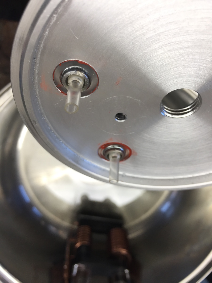

Die Zündkerzenmassen (Sechskant) haben Kontakt zum Aludeckel, jedoch ist
der Trafo komplett zum Deckel über 2 PMMA Stelzen isoliert. Die
Isolation zw. Deckel und Plug ist quasi der Zündkerzenisolator, deswegen
habe ich Zündkerzen verwendet, weil diese ja schon gut isoliert sind.
Oder hab ich da iwo ein falsches Verständnis?
Die Sekundärspule ist auch komplett isoliert, keine Verbindung zum Kern
oder Deckel. Die beiden Sekundärenden gehen direkt auf die
Zündkerzenelektroden, Masseelektroden an den ZKs hab ich entfernt.
Wenn ich mit einer Zange den ZK Isolator berühre, hab ich dort auch
Koronaentladung.
Also denkst Du, dass EINE ZVS die bessere Wahl ist?
von Sinuswandler (Gast)
Nö. Wenn, dann "eine der (vielen) zu ZVS fähigen Schaltungen".
Kürzer: "Royer Converter". Oder sonst etwas fachlich korrektes.
Beitrag "Re: Amazon ZVS - Puff und Peng - Fet und Dioden"
Ab Mitte des Beitrages, ab "Anderes Thema:", wird's interessant.
Dort steht ausführlich und genauestens, was daran falsch ist.
(...weshalb die Seite auch in meine Lesezeichen wanderte.)
Back to topic:
> der Trafo ist komplett zum Deckel über 2 PMMA Stelzen isoliert.
Das Problem in Hinsicht auf die Coronas ist nicht der Trafo. Die
beiden 6kante sind also sogar leitend verbunden - das ist schlecht.
> deswegen habe ich Zündkerzen verwendet, weil diese ja schon gut
> isoliert sind. Oder hab ich da iwo ein falsches Verständnis?
Nein, ich hätte bisher auch gedacht, daß so etwas unmöglich sei.
Aber scheinbar ist es so, und der Ort der Coronas ist so gut wie
unmßverständlich. Sofern Du nicht durch Zauberei im_Inneren der
ZKen etwas ändern kannst, sehe ich nur das beschriebene Vorgehen.
Moment mal: Dort vielleicht? Wie genau sehen die Verbindungen Draht
zu Zündelektrode aus? Wie ist da die Isolation exakt gewährleistet?

Ahh...guter Einwand. Die Sekundärenden sind einfach an die ZK Elektroden
angelötet, isoliert wird durch das Öl und dem Abstand zw. Zündkerzen
Masse und der Elektrode. Abstand ca. 1,5mm.
Durch die Oberflächenspannung vom Öl ist evtl. der Spalt noch mit Luft
gefüllt...werde ich mal prüfen. Müsste man dann auch eine
Koronaentladung an der Stelle sehen?
Generell sind die 1,5mm auch mit Öl im Spalt kritisch?
von Peter R. (Gast)
Hermann S. schrieb:
> und in einem
Livio??? Im Ernst? Du willst doch keine Schnitzel braten?
Trafoöl ist reines Mineralöl, oft sogar vakuumgetrocknet.
In Livio sind viele verschiedene Fettsäuren gemischt.Für Isolieröl wären
die FettSÄUREN  ein absolutes Nein.
Schon der Fettsäurenfilman an den Kerzen würde per Kriechstrom den
Entladunegn den Weg bahnen.
Hermann S. schrieb:
> das ZVS Prinzip hab ich verstanden
Hatte Dir nicht das Gegenteil unterstellen wollen. Nicht der ganze
Inhalt und Kontext des verlinkten paßt (war immerhin nicht an Dich).
Jedenfalls steht dort alles wichtige - "die ZVS" gibt es gar nicht.
> hatte mich äusserst unfachlich ausgedrückt...
Ich werd's überleben...  ;-)
Hermann S. schrieb:
> ob eine ZVS fähige Schaltung (ggbr.) einer mit fester Frequenz zu
> bevorzugen ist? Wahrscheinlich schon...wegen der Effizienz?!
Grundsätzlich haben Resonanzwandler noch mehr Vorteile, jedoch sind
einige (z.B. stark verminderte Schaltspitzen und damit bessere EMV)
davon hier vielleicht eher zweit- oder gar drittrangig einzustufen.
Das Ding wird wohl nicht im Dauerbetrieb arbeiten sollen, oder doch?
Hermann S. schrieb:
> Müsste man dann auch eine Koronaentladung an der Stelle sehen?
Müssen nicht, doch möglich ist es. Du kannst also bei der Entdeckung
zweier Koronas (von unten gesehen) das Problem optisch verifizieren,
doch würde deren Abwesenheit nicht "dort kein Problem" bedeuten.
Ja. Ich machte an Deiner Stelle zwei Hülsen aus Kunststoff / Teflon
(welche möglichst exakt in die Lücke zw. Metall und Keramik passen)
auf die Wicklungsenden, nach dem Anlöten schöbe ich sie dort hinein.
Das würde die Luft- bzw. Kriechstrecke gleich mehrfach ausdehnen.
Verstehst Du mich ganz exakt? Ich würde Hülsen suchen, deren Außen-
durchmesser so genau als irgend möglich, evtl. sogar nur mit etwas
Druck, in die 6kant-Gußteile reinpaßt (notfalls Teflonband dazu).
Der Innendurchmesser dieser Hülsen sollte am besten auch passen.
Heißt: Im Idealfall nur wenig größer, als die Keramik um die 'ode.
Ist jenes Porzellan konisch statt zylindrisch, würde ich es nicht
genau nehmen wollen - immer rein damit. Doch falls zylindrisch,
kann man sich auch dort "etwas Mühe geben" - nötig ist aber nicht.
Findest Du nur welche passendem Außen- aber viel zu kleinen Innen-
durchmessers, käme auch noch in Frage, letzteren aufzubohren.
Machst Du diese Isolation perfekt, kannst Du drum herum erden, was
Du willst (oder eben nicht). Schlecht ist der Gedanke nicht, damit
(Du hast GND-symmetrische AC am Ausgang) wäre die Spannung v. jeder
Elektrode zu beiden 6kanten (& der Platte) auf 1/2 V(peak-to-peak)
festgelegt.
P.S.: Gerade entdeckte ich das mit "Livio"... :P
Also auch wenn Siemens mit Öl besagter Herkunft arbeiten sollte,
haben die bestimmt nicht bei Edeka eingekauft, und reingekippt.
Sondern solche Öle müßten gründlich gereinigt, gefiltert und evtl.
noch anderweitig behandelt/aufbereitet werden, das ist sicher.
Hermann S. schrieb:
> Bevor ich ... gelesen ... eigentlich Paraffinöl benutzen.
Paraffin aus der Apotheke würde ich mehr zutrauen.
Die Frage ist, ob das hier tatsächlich ein Problem darstellt - denn
immerhin scheint es ja (bis auf die von mir angesprochenen Stellen)
problemlos zu funktionieren, ... bis jetzt, zumindest.

Genau, gute Idee, Danke...evtl. dürfte so ein kleiner durchsichtiger
Strohhalm passen, oder ein stück Schrumpfschlauch...oder ich machs ganz
anders und schraube die ZK in Kunststoffbuchsen, dann wären die komplett
isoliert.
Wie lang würdest Du denn die Röhrchen machen?
Anbei mochmal Bilder der gemessenen Primärspule ohne Messkondensator,
ohne und mit gebrückter Sekundärspule. Ich weiss aber jetzt nicht wie
ich das interpretieren soll. Mit dem Kondensator hab ja einen LC
parallelschwingkreis mit dem Ergebnis ich (Frequenzpeak) und bekanntem
Kondensatorwert die Induktivität berechnen kann. das wären ha bei 10,5
kHz 3,3 uH und bei 800 kHz 19,13mH. Aber was ist dann ohne dem
Kondensator?
Allerdings glaube ich dem Fehler gefunden zu haben...kann auch eine
Koronaentladung innen an einer ZK Elektrode erkennen...
@Peter: wie gross ist dein Spalt? Der an den Zündkerzen ist schon recht
schmal...ich weiss nicht ob ich da Silikon oder eine andere zähe Masse
rein bekomm.
Kurzer Hinweis off topic: Karosseriedichtmasse (hab immer so ne schwarze
LiquiMoly) dichtet eig auch überall ab und klebt auch überall...echt zu
empfehlen. Aber auch recht zäh.
Ich glaub ich werd mir grössere Gewinde in den Deckel bohren und die
Zündkerzen in Kunststoffbuchsen schrauben. Somit sind die Zündkerzen
komplett auch untereinander und zum Deckel isoliert, wie von
Sinuswandler vorgeschlagen.
M14x1,5 hätte ich, ZKs sind M10x1...somit hätte ich eine minimale
Isolierung von 1,25 mm. Bei schlechtestens ~35 kV/mm müsste das doch
reichen oder?!

Du hast die Spulenkörper selbst hergestellt?
Klingt interessant, kannst du da mehr zu sagen?
Also wie kamst du an die Maschinen und materialien? Hast du eine
günstige Bezugsquelle?
Servus!
Interessant, mit einer Glühbirne hab ichs noch nicht probiert, wäre auch
einen Versuch wert? Mir schwebte aber eher ein Plasmalautsprecher vor,
deswegen sollte er auch Dauerbelastbar sein.
Jo der ist selbst aus PMMA (Acryl) gedreht (gibt bestimmt besseres
dafür, zb. ist die Glastemp. von PMMA nur 105grad, schaut aber in Öl
recht gut aus). Durchmesser 28, Kammertiefe 3, Kammerbreite und Abstand
2 (jew. in mm). Der Kern hat 17mm, also hab ich ein 17,1er Loch
ausgedreht. Hab dann mit einem Sägeblatt einen schlitz durch alle
Kammern gesägt, damit ich den Draht in die anderen Kammern bekomm. Die
Kanten an der Sägekante sind abgerundet und mit so einem Feuerzeug
Bunsenbrenner leicht angeschmolzen dass alles schön glatt ist und der
Draht nicht hängen bleiben kann. Nicht zuviel abrunden, sonst kann der
Draht nicht sauber in die andere Kammer geführt werden.
Zum bewickeln hab ich aus einem Mienenbleistift einen Drahtabroller
gebaut. 0,15mm CuL.
Dann Draht fixiert, die ersten Windungen von Hand, dann Maschine ein und
mit 150 1/min. handgeführt bewickelt bis fast an die Kammeroberkante,
Maschine aus. Draht sauber in die andere Kammer führen, ersten paar
Wicklungen wieder von Hand, dann mit Maschinenkraft ? Und so
weiter...Zum schluss vorne und hinten ein Tröpfchen 2K Epoxid zum
fixieren...fertig.
War an sich eig. keine grosse sache...

Danke für die zwei weiteren Messungen. Mir sagen die Kurven schon
einiges und ich versuch mal das wichtigste für dich zu übersetzen:
Zuerst die Messung bei der die Enden der Sekundärwicklung
kurzgeschlossen sind
https://www.mikrocontroller.net/attachment/388847/4FC69022-0FC9-4218-9A97-B50A2C02341F.jpeg
Da ist keine nennenswerte Resonanz höherer Ordnung in der
Sekundärwicklung erkennbar. Das ist schon mal gut weil wir dann kein
Risiko haben daß so eine Resonanz angeregt wird und dann innerhalb der
Spule zu Überschlägen führen kann.
Dann die Messung mit offener Sekundärwicklung
https://www.mikrocontroller.net/attachment/388846/ECCA8C20-8F76-4315-B36A-5A75066C1538.jpeg
Hier sehe ich eine Resonanz bei ungefähr 15kHz. Die Resonanz ist scharf
ausgeprägt was heißt daß deine Materialien keine allzuhohen
dielektrischen oder magnetischen Verluste haben. Auch gut.
Schwieriger ist ist die niedrige Frequenz der Resonanz die sagt daß du
hohe Streukapazitäten hast. Einen Hochspannungstrafo oberhalb dieser
Grundresonanz zu betreiben bringt einige Nachteile, ich würde entweder
direkt auf der Resonanz oder einem Bruchteil davon bleiben.
Falls du noch einmal eine neue Sekundärspule wickeln möchtest würde ich
empfehlen mehr schmale Kammern zu nehmen und die Spulen in mehrere
dünnere Scheiben aufzuteilen, in der Hoffnung die Resonanz in die
Größenordnung 30 bis 50kHz zu bringen. Und wie oben schonmal, die
Primärwicklung auf dem gleichem Schenkel unter die Sekundärwicklung.

@Sinuswandler: wenn schon eine neue Sekundärspule dann mit allen
optimierungen...soll sich ja rentieren? Hab noch d60 POM, da liesse sich
schon was machen.
Wie „gross“ kann man denn die Sekundärspule überhaupt machen? Hängt
bestimmt vom Kern ab oder?
Die Höhe ist ja "fest" (doch eh ausreichend bei einem Zeilentrafo - der
ist gutes Rohmaterial dafür). Die "Dicke" sollte man nicht übertreiben,
auch, wenn bei Dir theoretisch Platz für ein vielfaches wäre. Je mehr
Abstand zum Kern, desto schlechter die Kopplung (und desto höher die
Streuinduktivität).
So...Trafo ist zerlegt.
Folgendes ist jetzt erstmal geplant:
-bessere Isolation der Zündkerzen durch Kunststoffbuchsen und Hülse über
Elektrode
-Luftspalt wieder einbringen...was würdet Ihr vorschlagen wie gross?
Erstmal mit ein paar 1/10 anfsngen oder gleich 1, oder 1,5 mm?
Dadurch ändert sich ja auch die Flussdichte und der Trafo ist auch hei
niedrigeren Frequenzen nicht so leicht in die Sättigung zu
treiben...richtig?
-grössere Ölschraube (von M5 auf M14x1,5)
-Deckelrand optimieren für besseren Sitz
Die Spulen an sich werd ich erstmal nicht verändern, das wird dann eine
neue Konstruktion.
Wäre es eigentlich nicht am besten, wenn die Primärspule zwischen Kern
und Sekundärspule wäre? Dann wäre auch ein ETD oder RM Kern viel
besser?!
Original auf dem Zeilentrafo des jetzigen Kerns stand übrigens „ITT TFAT
1109-2“
So schaut das schon besser aus oder?!
Ist das Material im Luftspalt wurscht oder sollte man was bestimmtes
nehmen? (Ausser Metall natürlich)
von Kilo S. (kilo_s)
Nimm einfach etwas papier oder plastikfolie. Das dürfte gehen.
Unbedingt!  :-)
Also, hab alles wieder zusammengebaut.
Hab auch gleich nochmal zwei Messungen gemacht und siehe
da...Resonanzfrequenz liegt viel höher? (Obacht, hab andere
Skaleneinteilung verwendet). Hat das Isolieren der Zündkerzen selbst
wohl Einfluss gehabt?! Oder auch der Luftspalt?! Der ist jetzt bei ~1,2
mm (Pappe).
Ausprobiert hab ich ihn auch schon...läuft jetzt bei 12V, 4,6A bei 55kHz
im LL, wenn ich Lichtbögen ziehe bei um die 100kHz schwankend.
Lichtbögen sind ca. 1/2 bis doppelt so lang. Netzteil hochgedreht und
hatte sofort eine Lichtbogenentladung im Glas (Trafo war auch noch nicht
komplett gefüllt, ca. 3mm unter Deckel). Lustiges Geräusch, bin fast
bissl erschrocken? Is aber alles noch heil.
Werd ihn erstmal voll machen, evtl. wärs bestimmt auch gut das Teil vor
dem verschliessen mal bei 100 Grad in den Backofen zu stellen.
Läuft jetzt (für mich subjektiv betrachtet) schon mal viel besser und
stabiler. Auch das anfängliche Frequenzspringen ist weg und natürlich
auch die Koronaentladungen! Also vielen Dank für Eure Tipps!

So, endlich den Spulenkörper bekommen und gleich mal "grauslich"
bewickelt.... leider muss ich da noch ordentlich üben, aber für einen
ersten Smoke Test -haha- sollte es reichen. Die schrägen
Kammertrennschnitte waren fertigungstechnisch dann doch nicht so leicht
zu realisieren. Draht ist 0,4mm und ich habe 77 Wdg. pro Kammer
untergebracht, also deutlich weniger als berechnent. (Nachdem ich nicht
schön gewickelt hatte)
Der nächste Spulenkörper wird anders aufgebaut. Das Problem ist der
Übergang von Kammer zu Kammer.
Servus!
schaut doch eigentlich ganz gut aus finde ich. Wie hast du denn
bewickelt, hast du da auch eine Vorrichtung?
Jürgen schrieb:
> 77 Wdg. pro Kammer
da liegen also etliche übereinander.
von Jürgen (Gast)
Ja, Kammertiefe ist ca. 7,5mm aber ich habe nicht die volle Tiefe
bewickelt, da ich noch bis oben mit Tränkharz auffüllen möchte.
Gewickelt hab ich auf einem Dorn, der in der Bohrmaschine eingespannt
wurde. Die ca. 690 Wdg. könnte man auch noch mit der Hand relativ gut
schaffen.
Wie gesagt Problem ist die Drahtführung zw. den Kammern, da wir der
Draht
von der obersten Wicklungsebene wieder auf den Grund der nächsten Kammer
geführt. Wenn die Kammer dann bis nach oben gewickelt wurde, dann sind
sich die oberste Lage und der Draht von der vorigen Kammer relativ nahe
und da gibt's recht hohe Feldstärken, da ich pro Kammer 77x16=1232V
aufbaue. Und in Bezug auf die hohe Frequenz und die (erhoffte)
Lebensdauer bräuchte ich da mehr Reserven. Ich hätte auch schon eine
Idee wie das zu lösen ist, aber ist halt recht aufwendig. Wenn mir das
Teil abraucht, dann mach ich's gleich ordentlich indem ich Kammer für
Kammer aufbaue und die Trennwände nach dem Bewickeln der jeweiligen
Kammer seitlich aufklebe. In 2 dünneren Scheiben, wo der Draht in der
Mitte geführt wird, damit habe ich dann definierte
Isolationsschichten.Mit der Methode brauch ich dann sicher einen
Nachmittag pro Spule :)
Ideal wäre auch noch eine Lagenisolation in der Kammer, zwar nicht wegen
der Spannungsfestigkeit, aber um die Wicklungskapazität weiter nach
unten zu bringen. Bei 50-100khz erzeugt das durchaus schon Verluste
vermute ich mal.

von Jürgen (Gast)
So, während ich noch mit den Kernen und den Spulen kämpfe will ich euch
die verwendete Ansteuerschaltung nicht vorenthalten.Nachdem ich schon
eine Leistung von ca. 1000W auf der Hochspannungsseite  benötige will
ich es vermeiden als Versorgung die "üblichen Verdächtigen"
Ansteuerschaltungen zu verwenden, da ich nicht auch noch ein fettes
Schaltnetzteil investieren will....
Mutigerweise möchte ich gleich von unseren gut verfügbaren 230V aus der
Steckdose ausgehen :)
Mir schwebte das was ähnliches vor wie im Grunde auf der Eingansseite
von ATX NEtzteilen zu finden ist, nur dass ich auf Regelung bzw.
Überstromsicherung verzichten will, weil diese in meinem Betriebsfall
eher weniger kritisch sind. Zufällig lief mir da die Site von danyk.cz
(übrigens herzlichen Dank an der Stelle danyk!) über den Weg, der so
eine Schaltung wie mir vorschwebte schon aufgebaut und -nun ja- ich sag
mal auch getestet hat. Seine Aufbauten demonstrieren gut die Funktion
ich für meinen Teil möchte beim Aufbau noch das eine oder andere
"kosmetische" Detail erweitern (das Auge stirbt ja immerhin auch mit
beim finalen Stromschlag)
Wenn jemand noch Verbesserungsvorschläge hat, die mein Budget nicht in
Gefahr bringen, dann bin ich gern dabei.
Ein PFC habe ich bewusst weggelassen, da mir in der Leistungsklasse ein
aktives zu viel Aufwand ist und ich mit dem Teil sicher zu wenig
Betriebsstunden mache, dass ich das gern hätte. CE krieg ich für mein

von Jürgen (Gast)
Weder noch.Natürlich soll das ein möglichst universelles Teil werden,
aber erste Anwendung wir ein leistungsfähiger Ozonisator, den ich mal
zum "entstinken" vom Auto verwenden möshte. Und dann möchte ich noch mit
einer etwas größeren Plasmakammer experimentieren. Aber das ist noch
Zukunftsmusik. Ich rechne doch noch mit einigen Hürden beim Aufbau von
dem Schaltregler. Wäre schon ein Wunder, wenn die Schaltung so auf
Anhieb für alle Betriebsfälle funktionieren würde. Die jeweils 3
parallel geschalteten schnellen Schutzdioden sind mir nicht ganz
geheuer. Wenn die nicht gleich schnell sind (was eher unwahrscheinlich
ist) könnten die sterben wie die Fliegen und die IGBT's dann vermutlich
auch. Was passiert im Resonanzfall? Sollte ja eigentlich in dem Fall
nicht auftreten ist eben kein Resonanzwandler... und und und wird
spannend und ich werde weiter berichten, auch wenn ich leider nicht viel
Zeit dafür erübrigen kann, also wird ein langsamer Erkenntnisprozess
werden :)
