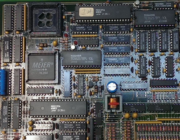

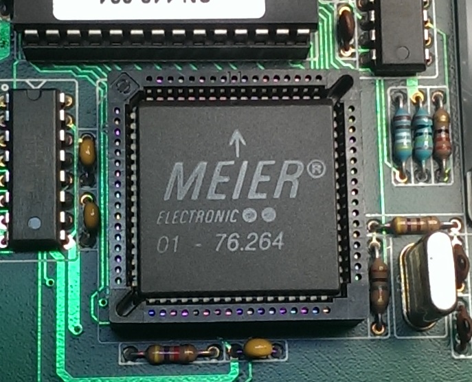

Hallo Mikrocontroller-Experten.
Welcher Mikrocontroller verbirgt sich unter der Bezeichnung?
Wo kann ich den bekommen?
Ist aus einer Steuerung in der auf diversen Karten diese
Prozessoren stecken. So konnte ich schonmal feststellen,
dass er defekt ist.
Gruß MEIER
aus keine Ahnung wo in Würtenberg.

Das ist ja nicht nur ein Microcontroller, da ist auch auch noch ein
Programm drin. Den bekommst du, wenn ueberhaubt, nur beim Hersteller der
Steuerung!
Der Controller selbst wird vermutlich ein MCS51 Derivat sein. Kannst du
anhand der Quarz und Resetbeschaltung schnell rausfinden, aber das hilft
dir nichts ohne Programm.
Olaf
von MaWin (Gast)
Ist wohl schon älter, wird ein für Meier maskenprogrammierter 68HC11F1
sein.

Du könntest mal schauen, welche Pins an Vcc und GND hängen. Und wo der
Quarz angeschlossen ist. Da dünnt sich die suppe schnell aus.

Nicht unbedingt, das am oberen Bildrand könnten EPROMS mit dem Programm
drin sein.

Leider sieht das schon so aus, als hätten sie den ganzen Chip auf den
Bandschleifer gehalten und reichlich abgeschliffen.
Aber ein etwas grösserer Ausschnitt der Platine hilft evtl. weiter. Ist
der Chip nördlich des MEIER ein PAL/GAL oder etwa ein ROM? Findet sich
in der Nähe das verräterische Adresslatch für MCS-51, also ein 74373/374
oder 74573/574?
> sein.
Dachte ich auch erst.
Hat aber andere PIN-Zahl und das Quarz sollte da oben links sein.
Sicher so etwa um 1985.
Ist wohl ein PLCC 68 und könnte damit ein 80C535 sein. Der Quarz ist
schon mal grob im richtigen Quadranten...

Maskenprogrammiert ist der auch nicht, oben ist ein EPROM mit Aufkleber.
Was steht auf der Unterseite des Chip?

Vielleicht kann man, wenn es ein 80C535 ist, die Kennung auslesen.
Beim 68HC11 geht das.
Auch kann man den EPROM auslesen. An der Initialisierung könnte man auch
den Typ erkennen.
von MaWin (Gast)
Der F1 hat 68.
Der IST oben links, wenn man das Bild um 180 Grad dreht.
Dann würde wohl nicht MEIER draufstehen.
Lothar M. schrieb:
> Der Quarz ist
Auch die Leitungen zu Port 0 sehen so aus, als könnten sie Richtung
Datenbus gehen, falls das wirklich ein ROM mit Aufkleber ist. Wenn da
noch ein Adresslatch oberhalb des ROMs ist, verdichtet sich der Verdacht
auf 80C515/535.
Zustimmung, denn anscheinend hat der TE ja den Chip mit einem auf
anderen Platinen getauscht. Wenn auf allen MEIER die gleiche
Beschriftung steht, ist das auch ein Zeichen dafür, das sie entweder
alle die gleiche Firmware haben oder alle aufs externe ROM zugriefen.

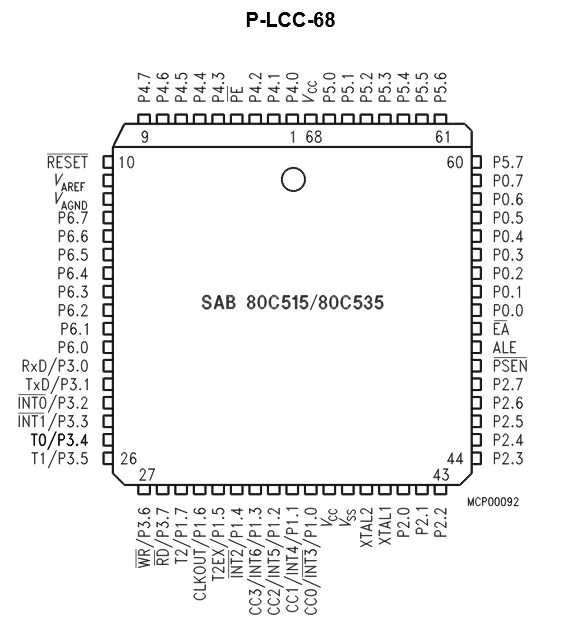

von MEIER (Gast)
Württemberger schrieb:
> drin sein.
Ja ist ein EPROM. Dürfte aus den 1990gern sein.

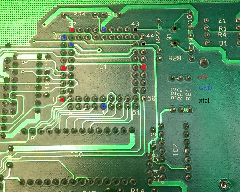

In Arbeit  ...
von MEIER (Gast)
Bild mit der Belegung anbei.

Bandschleifer kann man wohl ausschliesen. Die Beschriftung ist sehr
sauber das wurde so beim Chiphersteller bestellt.
Falls es auf einen 80c515 /80c535 rausläuft solltest du EA checken.
Falls EA high ist ist das Teil maskenprogrammiert und dann bekommst du
das Teil nur bei Meier. Das Eprom ist dann nur eine Romerweiterung
jenseits der 8K?.
Sollte EA 0 sein würde jeder 80C515 / 80C535 laufen.
Thomas
Tja, nee, da passt so gut wie nix mit dem 80C515/535. Ist also deutlich
was anderes.

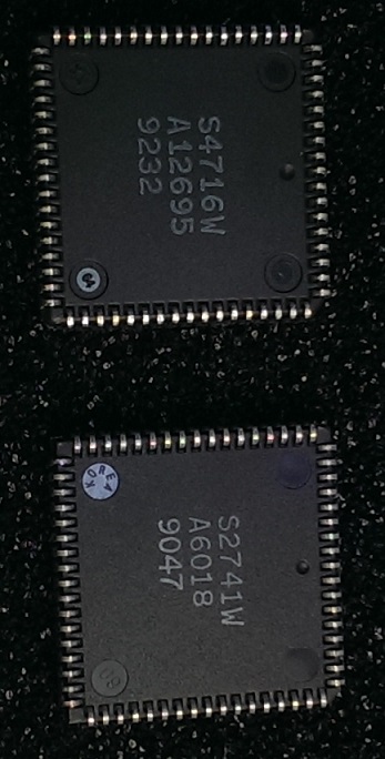

von MEIER (Gast)
Siehe Bild.

EA wäre ein Pin beim c535 (external Access)
Es ist aber sicher kein C515 / C535 da Pin 43 zum Xtal geht. Der C535
ist damit raus.
Thomas

von Michael B. (laberkopp)
68HC11F1 und SAB80C515 sind es also nicht.

von exoc (Gast)
> ist damit raus.
XTAL an pin 43... hört sich besorgniserregend nach einem XILINX FPGA
XC3000/XC3100 an.
Dann kann wirklich nur meier helfen.
von exoc (Gast)
Welche Frequenz hat denn der Quarz? Alles über 20MHz dürfte für FPGA
sprechen.
von exoc (Gast)
GND an Pin 35? Hier mal das Datenblatt eines Verdächtigen:
https://www.xilinx.com/support/documentation/data_sheets/3000.pdf
von MEIER (Gast)
> XC3000/XC3100 an.
Aber GND und der andere Pin passen nicht.
Die Maschine ist aus Mitte der 90ger.
6MHz
von hinz (Gast)
> XC3000/XC3100 an.
Passt gut.
https://www.picclickimg.com/d/l400/pict/251450853378_/XILINX-XC3042PC84C-125-84-Pin-PLCC-Programmable-Gate-IC-New.jpg
von exoc (Gast)
GND scheint schon zu passen. Der XTAL OUT sollte allerdings 47 sein..
Dann weiter viel Spass beim suchen. ;-)
von michael_ (Gast)
ZILOG Z8X180 ist es auch nicht.
von hinz (Gast)
Was bei einem Bottom Marking von Xilinx nicht überrascht.
von MEIER (Gast)
Also an 47 ist irgendein Signal für einen Schieberegister.
Der XTAL ist definitiv zwischen 43 und 46.
Ich habe von oben an der Fassung oszillographiert
und da kann man sich beim Zählen nicht vertun.
Passt also zum Glück nicht, auch von der Quarzfrequenz her nicht.
von hinz (Gast)
Ja, die geheime Frequenz.
Aber das Bottom Marking ist halt von Xilinx...
von Joachim B. (jar)
MEIER schrieb:
> 6MHz
deutet eher auf einen alten µC hin als auf FPGA?
Ich dachte an 68k o.ä. erinnerte mich sofort an AtariST, auch von der
Zeit Mitte bis Ende '80er Jahre
von MEIER (Gast)
MEIER schrieb:
> 6MHz
> sprechen.
Nun hinz?
von Ky (Gast)
Was steht auf dem Quarz?
von hinz (Gast)
MEIER schrieb:
> Nun hinz?
Viel Glück.
von Daniel (Gast)
Das Pinout passt zum Xilinx XC2018.
https://datasheetspdf.com/pdf-file/625539/Xilinx/XC2018/1
1 GND
10 /PWRDWN
18 VCC
25 M1
26 M0
27 M2
35 GND
43 XTL2 or I/O
46 XTL1 or I/O
52 VCC
von MEIER (Gast)
Ja, also kann ich das nicht ersetzen.
Vielen Dank.
von hinz (Gast)
MEIER schrieb:
Das Ding hat externen Konfigurationsspeicher.
von MEIER (Gast)
Stimmt, hab es es gerade gelesen.
Das stimmt mich vorsichtig optimistisch.
Danke.

von MEIER (Gast)
Er hat das falsche XC2018 mit 84 Pins bestellt und 13€ in den Sand
gesetzt.

von MEIER (Gast)
Ich weiß ja wie das Signal an Pin 45 auszusehen hat,
wenn das richtige IC drin steckt.
(Board stand alone mit 5V aus dem Labornetzteil.)
Wenn ich ein Bild bekomme, nehme ich auch Geld in die Hand
und probiere einige XC... durch.

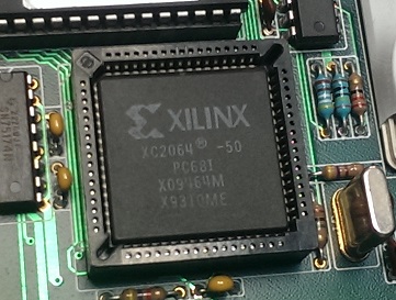

von MEIER (Gast)
+ + + Der Rechner von der Steuerung läuft jetzt. :-)
hinz schrieb:
> Der 2064 halt auch.
Habe eben einen bei eBay gekauft und hoffe,
dass der bis Dienstag da ist. Werde dann berichten.
von MEIER (Gast)
hinz schrieb:
> Dir ist klar, dass eben das EPROM fehlerhaft sein kann?
Offensichtlich habe ich da riesig Glück gehabt.
Andere Gatter die auch an der Betriebsspannungsschiene liegen,
sind defekt gewesen.

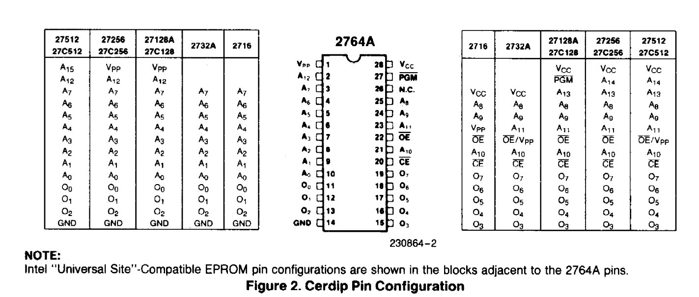

von michael_ (Gast)
Du mußt schon den den gleichen nehmen. Die PIN-Belegung ist doch
unterschiedlich.
MEIER schrieb:
> soul e. schrieb:
>> Wenn der EPROMmer da ist kannst Du auch dessen Autodetect-Funktion
>> ausprobieren.
> Aha, das gibt es? Das ist fein.
Oder der Prommer meckert, dass bestimmte PIN nicht richtig kontaktiert
sind.
von MEIER (Gast)
> unterschiedlich.
Welcher hat denn eine andere Pinbelegung als der M27Cxyz?
von michael_ (Gast)
Leg die Datenblätter nebeneinander.
von MEIER (Gast)
Anbei ein Bild von dem Board, aus dem ich mir einen
MEIER gezupft habe. Da laufen die MEIERs ohne EPROM und Quarz.
Welche? Zwischen 27C256 und 512 sehe ich keinen Unterschied.
von Stefan F. (Gast)
Das ist bestimmt ein Programmierbares Logik-Gatter Array. Die kannst du
sicher nicht einfach zwischen unterschiedlichen Geräten tauschen.
von (prx) A. K. (prx)
Wenn der 80C85 auch ohne EPROM läuft, dann wirds interessant. ;-)
Brille putzen.
Dann sieh mal nach A15!
Es gibt auch noch die 2764 und 27128.
von michael_ (Gast)
Drunter ist doch ein TC55257!
von michael_ (Gast)
Mist!
Ist ein RAM.
von Soul E. (Gast)
Das EPROM brauchst Du nur wenn das FPGA (LCA hiess das damals noch)
autonom booten soll. Falls in dem Gerät ein Mikroprozessor verbaut ist
oder das Gerät regulär an einen PC angeschlossen wird, kann der auch den
Bitstrom bereitstellen. In diesem Fall muss erst der Mikrocontroller
(bzw PC) starten und der versorgt anschließend den XC20xx.
Die XC20xx können auch von seriellen EEPROMs booten, das dauert nur
länger. Das wäre dann ein kleiner Achtbeiner mit XC1xxx oder 25Lxxx im
Namen (z.B. XC1736A).
von MEIER (Gast)
michael_ schrieb:
> Brille putzen.
Vielen Dank für den Hinweis.
A15 ist nicht belegt. Alle anderen A0...A14 gehen
an die entsprechenden Pins vom XC2064 PLCC68.
Dann sollte es sich um ein 27C256 hndeln.
Dass die Adress- und DQ-Pins passen, stimmt mich
optimistisch für den XC2064.
von Dietrich L. (dietrichl)
Zur EPROM-Belegung:
Ich habe vor langer Zeit mal eine Tabelle dazu "gemalt", um das Chaos
etwas zu ordnen: siehe Anhang!
von Soul E. (Gast)
Von Intel gab's dieses Diagramm auch, das war in allen
EPROM-Datenblättern dieser Epoche.
Aber der TO hat seinen Käfer ja schon identifiziert, bzw eingekreist.
Hersteller und Modellbezeichnung verrät ihm dann die A9-Signatur beim
Auslesen.
von MEIER (Gast)
Danke für die Anhänge.
Ich schätze mal, ich hatte Glück, dass der 27C256 diese
separate Programmierspannung hat. Sonnst hätte mir der
defekte DCDC-Converter da wohlmöglich drin rumgelöscht.
> Auslesen.
Das sagt mir jetzt nichts. Leider ist das TL866II noch nicht da.
Ich schau mir jetzt mal die Datenblätter zum XC2018 und zum XC2064 an.
Wo da der Unterschied ist.
Das "Chaos" war nach JEDEC standardisiert, und erstaunlicherweise
hielten sich alle dran.
von MEIER (Gast)
ist eben angekommen und er funktioniert.
Vielen Dank für die Hilfe. :-)

Nachdem ich viele Jahre gar keinen hatte, tauchte das Problem mit den
Car Controllern auf und ich musste mir deswegen einen herstellen:
https://www.qsl.net/iz7ath/web/02_brew/17_eprom/english/pag01_eng.htm
Feste 50ms Brenndauer an Windows 98 Printerport.
Der Brenner ist es aber nicht, denn mit neuem EPROMs laufen die damit
gebrannten Chips auch wieder bestens in den Controllern.
Die Dinger benutzen 80C535 MCs und sind deswegen leicht als defekt zu
diagnostizieren, wenn auf Adresse 0h kein 22h steht (LJMP). Interessant
dabei ist, das es tatschlich auf Adresse 0 gehäuft Probleme gab. Kippte
zum Beispiel auf 02h oder 20h.
Nach dem UV Löschen wurden auch einige alte Chips nicht als leer
gelesen, trotz richtigem Löschgerät und mehrfachen Durchläufen.
