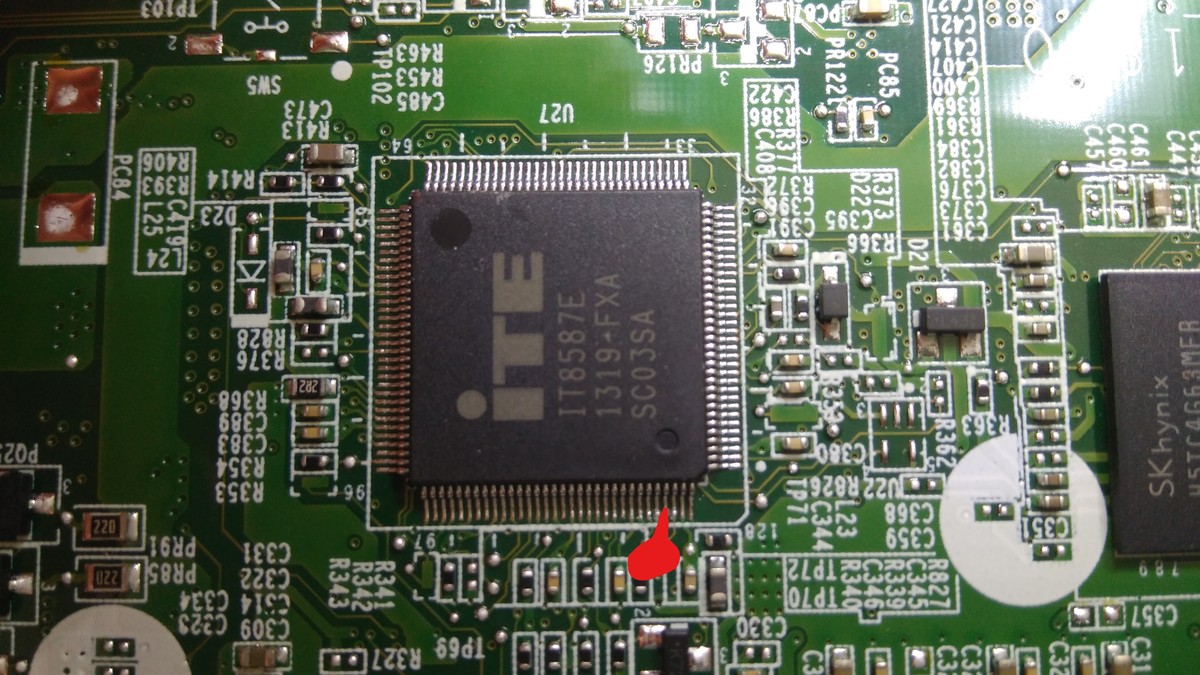

Tag zusammen. Habe beim Aufräumen mein altes Notebook gefunden, welches leider einen komischen/nervigen Fehler hat. Und bevor ich dieses verschrotte, will ich nochmal ein wenig rumspielen. Der Fehler ist aufgetreten, als ich am USB-Anschluss einen Arduino betrieben und blöderweise einen Kurzschluss verursacht habe. Der Fehler: •Wenn der Akku im NB (Notebook) ist, kann nicht gestartet werden. Egal ob das Netzteil angeschlossen ist oder nicht. (Auch der Reset-Button am Mainboard bringt nichts. •Also habe ich den Akku ausgebaut. •Wenn das Netzteil angeschlossen und sofort gestartet wird (< 3 Sekunden), bootet das NB. Wenn ich das NB ausschalte und innerhalb von ca. 3 Sekunden wieder starte, funktioniert alles einwandfrei. Wenn ich jedoch länger warte (10 Sekunden oder auch mehrere Stunden), geht nichts mehr. •Wenn das Netzteil angeschlossen und nicht sofort gestartet wird, funktioniert auch nichts. Ich habe jetzt bereits das Mainboard ausgebaut, alles abgeschlossen und nochmal getestet. Doch der Fehler bleibt gleich. Auch ein anderes Netzteil wurde getestet, ohne Erfolg. Danach habe ich einen möglichen Hinweis gefunden: Während das Notebook gestartet werden kann (Standby) und im Betrieb, liegen am Ein-Schalter 3.3V an. Nach den besagten drei Sekunden fällt die Spannung auf null. Habe das Signal bis zu einen IC verfolgt. Jedoch kann ich für dieses (iTE IT8587E) kein PDF/Pinout finden. Der Pin wurde auf dem Bild markiert. Vielleicht hat noch jemand Ideen, oder hatte schonmal ein ähnliches Problem? Notebook: Acer Aspire v5-573G Mainboard: dazrqmb18f0 rev f IC: iTE IT8587E 1319-FXA SC03SA Danke.

Ist es evtl. so, das einfach die Betriebsspannung für den IT Chip abgeschaltet wird? Dann solltest du mal nach dem Schaltwandler schauen, der die 3,3V erzeugt.
Matthias S. schrieb: > Ist es evtl. so, das einfach die Betriebsspannung für den IT Chip > abgeschaltet wird? Dann solltest du mal nach dem Schaltwandler schauen, > der die 3,3V erzeugt. Das würde ich auch tippen, der powerbutton hängt normal über einen pullup an der Versorgungsspannung des EC. Evtl. Kurzschluss an 3,3V oder 5V.

Der Pin ist als PWRSW (Power-switch???) gekennzeichnet. Würde zum Fehler passen. https://bios-downloads.com/wp-content/uploads/2016/12/IT8587-.png
Ich kann den PIN nicht finden.. Und wenn ja, was wäre die vermutung mit dem PIN ? Das Bauteil bekomme ich ja zu Hause nicht getauscht..
PIN 124 ist pwrsw. Das ist aber nicht der markierte pin.
Sry, habe ich übersehen... Und was heisst das jetzt? Defekte Lötstelle ?
Pc-Freak schrieb: > PIN 124 ist pwrsw. > Das ist aber nicht der markierte pin. Nein, PWRSW ist PIN 125. Auf dem Bild sind danach noch 3 Pins, und jetz vergleich das. Es ist der PWRSW markiert - oder sehe ich das falsch?
Jörg S. schrieb: > Und was heisst das jetzt? Defekte Lötstelle ? Gute Frage, kann ich dir so nicht sagen. Ich fand es nur recht passend/verdächtig das der Pin "PWRSW" heißt. Ohne Schaltplan ist das echt blöd zum herausfinden. Bzgl. der Zeitangabe <3 Sek. usw. wie oben beschrieben, könnte ja sein, dass am AN/AUS Taster irgendwo vllt. noch ein Kondensator hängt und der defekt ist und somit nach einer gewissen Ziet die Funktion beeinträchtigt.

Und wenn du Netzteil und Akku trennst (bissel wartest evtl die PWR Taste kurz betätigst) und dann wieder einsetzt und es versuchst? Also so wie es ausschaut hängt die Taste an dem Pin: https://ascnb1.ru/forma1/download/file.php?id=51691&sid=b9ddb5f940cd31d74566034456c70cc5
Hier hab ich noch ein Schaltplan gefunden, aus diesem wurde wohl das obere Bild entnommen, Seite 33. Und Seite 43. Roter Kreis Nummer 7.

Nach kurzem durchblättern des Schaltplans (falls es der richtige ist) kam mir die Idee, dass es evtl. auch defekte Bauteile im Bereich der Thermischen Absicherung (Seite 39) sein könnten. Falls diese aktiv ist, wird das Signal SYS_SHDN# gegen GND gezogen und dann wird die PWR ON Taste wohl nicht funktionieren. Das sind alles Spekulationen. Aber interessant wäre es schon, da mal nachzumessen. Genau so ob SW5 wirklich dei PWR Taste ist, da dort "For test only" steht.
