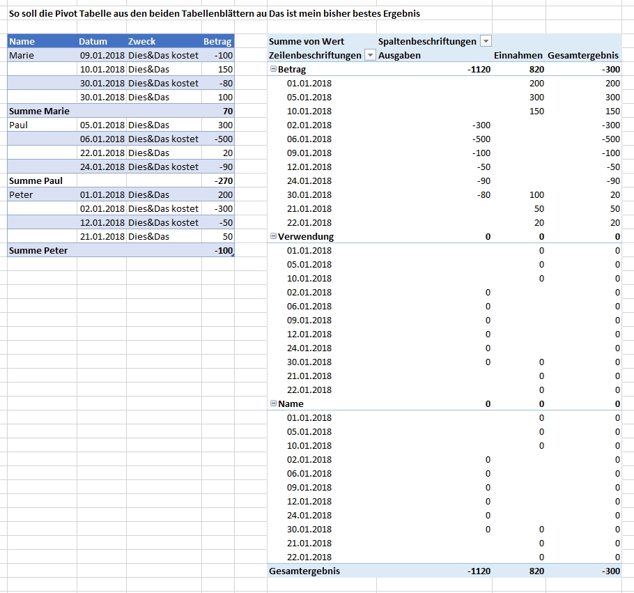

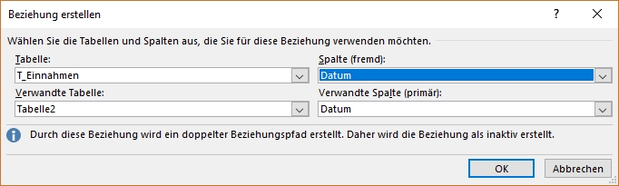

Nabend Ich komme so langsam voran mir meiner Excel Tabelle. Aber hier hänge ich wieder und das Netz gibt mir keine passende Antwort. In zwei Tabellenblättern sind zwei, vom Aufbau her, identische Tabellen. Dies möchte ich gerne beibehalten, damit es für die Benutzer einfacher und übersichtlicher ist, was sie wo eintragen sollen. (Einnahmen und Kosten) Für die Bilanz wäre es ja am einfachsten, wenn alle Ein und Ausgänge in einer langen Tabelle stehen würden. Kann ich eine Pivottabelle erstellen, die auf mehrere Datensätze mit identischer Struktur zugreift? Das Verknüpfen von Tabellen funktioniert nicht, weil Excel immer sagt, dass es sich um identische Werte handelt. Das stimmt und soll ja auch so sein. Danke und Gruß

Hallo Thomas Und danke für die vielen Links. Lieder zeigen die alle auf den Weg, den ich auch schon gegangen bin, mit dem Ergebnis, siehe angehängtes Bild. Alle Anleitungen, die ich bes jetzt gefunden habe, gehen auch immer davon aus, dass es sich nicht um zwei identische Tabellen handelt. Die wollen immer die eine mit der anderen Verknüpfen. In der einen stehen die Verkäufer mit einer ID und in der anderen die Verkäufe mit der ID der Verkäufer. In der Pivot steht dann der Name des Verkäufers mit der Summe der Verkäufe. Das ist wahrscheinlich der häufigste der Zweck einer Pivot Tabelle, aber eben nicht meine Anforderung. Im Anhang auch noch mal ein kleines Beispiel. Gruß Kolja

Thomas S. schrieb: > Viel Erfolg. > Ich bin gespannt, Du kannst ja mal das Ergebnis posten. Danke, das geht in die richtige Richtung! Aber so ganz klappt es noch nicht, siehe Anhang. Ich habe die Tabelle um eine Spalte erweitert, den Namen, nachdem zuerst sortiert werden soll. edit: die beiden xls Dokumente sind bis auf eine Beschriftung gleich, ich konnte nur die erste nicht mehr löschen.

Die Herausforderung liegt wohl darin, dass im Rahmen der Zusammenführung der Ausgangs-Tabellen alle Info-Spalten (zwischen Datum und Betrag) zu einer "Pivot-Spalte" zusammengeführt werden. Das stört hier, und man kann die getrennten Spalten nicht mehr auseinander halten. Evtl. könnte ein anderer Ansatz als Pivot sinnvoller sein.

Ok, Alternative: Kann ich nicht eine dynamische Zwischentabelle machen, auf der die Pivotfunktion zugreift? Also Daten aus TabA und TabB zusammen in TabC? Habe gerade mit Powerquery versucht, aber noch nicht hinbekommen.
Kolja L. schrieb: > Habe gerade mit Powerquery versucht, aber noch nicht hinbekommen. Hier wird beschrieben wie: https://www.youtube.com/watch?v=frKiyotmJzY
