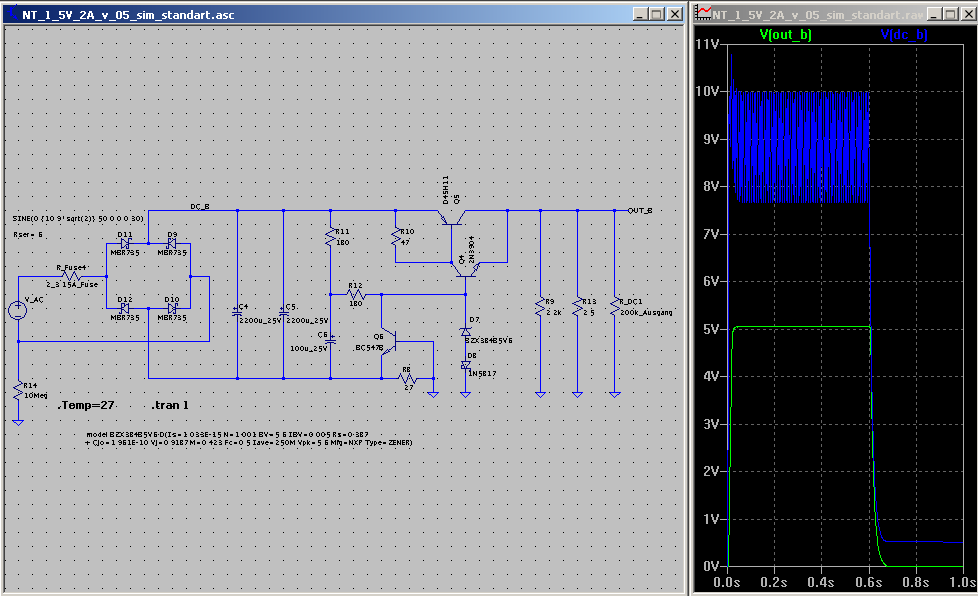

Im Forum gibt es viele Beiträge zum Bau von diversen
Netzteilen, als nur ein Beispiel:
"Elektronisch stabilisiertes Netzteil"
Hier war die Idee, eine ältere Schaltung, so von
1972, mal zu simulieren.Als Netztrafo habe ich nur
fertige Rechenmodelle von Ringkerntrafos gefunden.
(Sind vom Hersteller verschlüsselt)

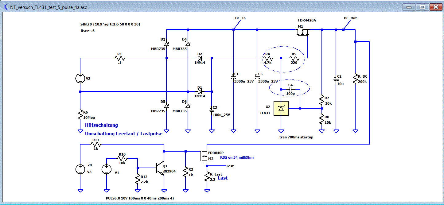

Die Schaltung sollte vereinfacht ohne Trafo mit LTSpice - Standard
simulierbar sein.Der Netztrafo Type 826007 , 2 x 9V 2 x 1.67A
von Sedlbauer ist im Internet.
http://www.sedlbauer.de/de/support/downloads
http://www.sedlbauer.de/de/produkte/induktive-komponenten#rkt-standardprogramm
Als kurzes Ergebnis, mit einem 9V Trafo und Längstransistor
mit zusätzlicher Strombegrenzung wird es sehr eng, vor allem
bei Netzunterspannung.
Die Simulation ist nicht real als Aufbau getested.
Wäre schon interessant, wie andere das sehen und wie weit
das ganze neben der Realität liegt.
Und ja, es ist schon bekannt, dass Schaltnetzteile üblich sind.

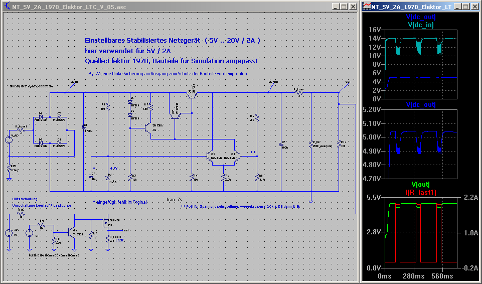

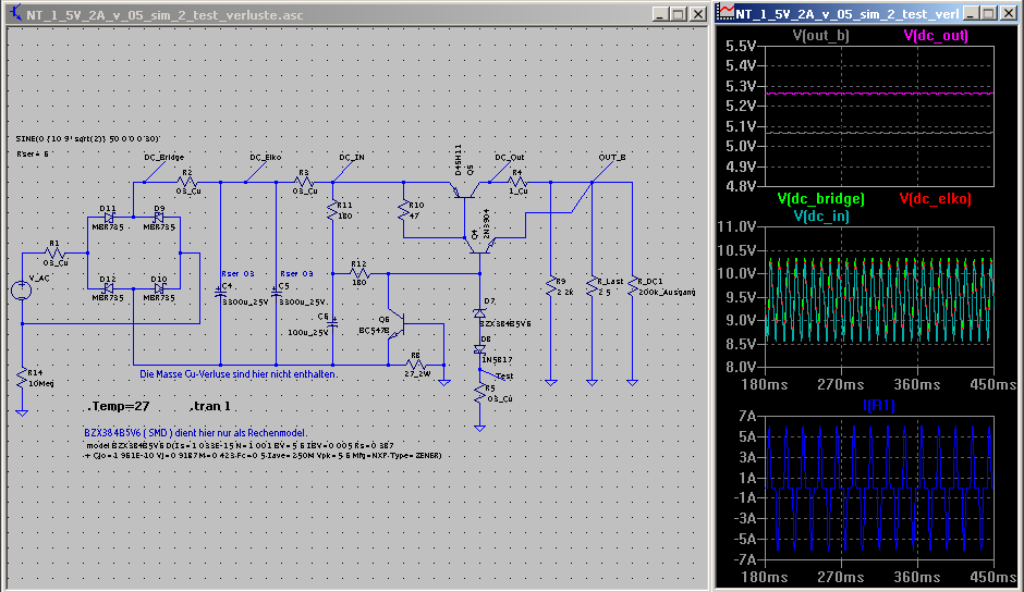

von Dieter P. (low_pow)
Ich bedanke mich für die Ideen, einiges hab ich nochmal
anders simuliert.Die Verluste in der Schaltung sind jetzt neu
aufgeteilt.Die Sicherung hinter dem Netztrafo ist weg, die
Stromspitzen hatte ich unterschätzt.
Grössere Elkos sind auch vorgesehen.Eingefügt ist am Ausgang
ein Ersatz-Kabelwiderstand.Eine Multifuse Sicherung habe ich wieder
verworfen, bei 2A Nennstrom wären 4A einige Sekunden lang zum
Auslösen nötig, der Sicherungs-Widerstand wäre dabei
ca 50 .. 100 Milliohm.
In den alten Unterlagen von 1972 gibt es über den Aufbau keine
Hinweise, wahrscheinlich von Hand verdrahtet, keine Platine.
Den Netztrafo lass ich vorerst, mit 2 x 9V und 2 x 1,67A.

von ArnoR (Gast)
Falls du die Schaltung tatsächlich real aufbauen willst, solltest du dem
Q6 einen Basisvorwiderstand gönnen. Bei einem Ausgangskurzschluß liegt
nämlich fast die volle Elkospannung (von C4/C5) solange an R8, bis die
Komplementär-Darlington-Endstufe abregelt. Dabei wird Q6 zerstört.
Außerdem ist die Ausgangsspannung nicht sonderlich laststabil, weil sich
Ube(Q4) und auch die Z-Spannung mit dem Laststrom merklich ändern. Eine
Schaltung mit Differenzverstärker ist auch nicht viel aufwändiger, aber
stabiler. Als Zwischenstufe gibt's dann noch die Version mit einfachem
Transistor, dessen Basis den Ausgang ansieht, der Emitter auf der
Z-Spannung sitzt und der Kollektor den Leistungstransistor abregelt.
Das wäre sinnvoll.Die Änderungen in dieser Schaltungs-Version sind,
BC547b ersetzt durch 2N3904, eingefügt R6 ( 1k ) an der Basis
von Q6 und gleichzeitig R7 ( 100 ) zwischen Q4 und Q5.
Zusätzlich eine Schaltung für Leerlauf / Lastpulse.
Die Simulation war verblüffend.Wenn man R6 1 Ohm setzt, nur um
den Basisstrom von Q6 zu sehen, und R7 auch 1 Ohm gesetzt wird
um einen Kurzschlussstrom für 0.1 Ohm Last zu bekommen, dann
bleibt hier schlicht LTSpice nach kurzer Zeit quasi stehen.
Das ist dann schon ein Zeichen dafür, das etwas nicht stimmt.
Dieses Problem mit hier Q6 dürfte auch damals schon aufgefallen
sein, einige Seiten nach der bisherigen Schaltung taucht dieser
Basisvorwiderstand in anderen Schaltungen auch auf.
Die Spannungs-Stabilisierung ist nun ja, etwa 5,2V Leerlauf und
bei 2A Last ca 5,0V.Dazu muss man auch sagen, das diese Schaltung
nicht für 2A vorgesehen war, auch vor etwa einem halben Jahrhundert
wurde dafür schon mehr Aufwand getrieben.
Die 2A Last als Idee stammen letztlich vom verwendeten Modell des
Netztrafos.
Für den ursprünglich in diesen Schaltungen verwendeten Leistungs-
transistor habe ich allerdings kein Simulationsmodell, benutzt
wurde etwa der Germaniumtyp AD130.
Weitere Schaltungen und Ideen dazu gäbe es schon einige.

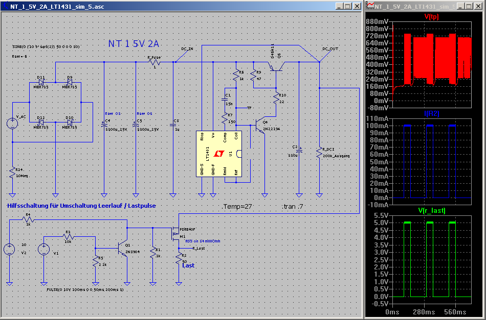

von Michael B. (laberkopp)
Wenn du den Lastschalttransistor M1 als N-FET in die Masseleitung legst
und direkt von der PULSE-Spannungsquelle steuerst, wird es besser.
Auch ein Ausgangskondensator ist nicht zwingend notwendig, aber schon
1nF macht es der Simulation einfacher.
von Toxic (Gast)
Es gibt noch eine andere Moeglichkeit eine Last zu schalten - siehe
Anhang
>schon 1nF macht es der Simulation einfacher
Danke, habs einfach getestet, 10nF oder irgend etwas, ein
kleiner Serienwiderstand fürs C beschleunigt auch nochmal.
Den Schalter-Mosfet durch SW zu ersetzen ist auch eine Anregung,
es gibt halt mehrere Wege in LTSpice dazu.

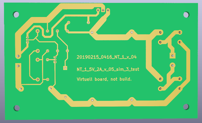

Probiert hab ich noch einiges, auch eine virtuelle Platine
war angefangen, aber mit dieser Schaltung werde ich nicht
mehr so recht glücklich.

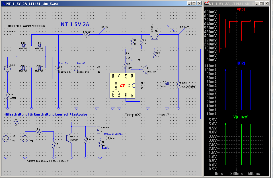

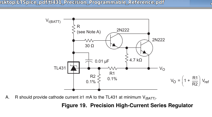

Im Internet habe ich noch bei Joretronik etwas dazu gefunden,
was zumindest auch als Simulation geht.
Nachteil, so nicht kurzschlussfest, schwingneigung bei wenig
Last und der verbaute TL431 ist nicht Standard in LTSpice.
Aber irgendwie faszinierend, diese Schaltung.
Der Netztrafo ist auch verkleinert auf 2 x 9V 2 x 1,11A.
Aufbauen und testen geht hier nicht, es fehlt dazu einfach
zu vieles.
In der LTSpice-Datei fehlen der Netztrafo ( Sedlbauer 826001 )
und der TL431 als Model vom LTWiki.

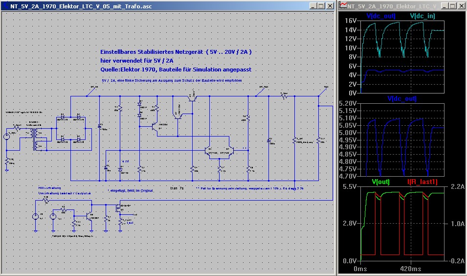

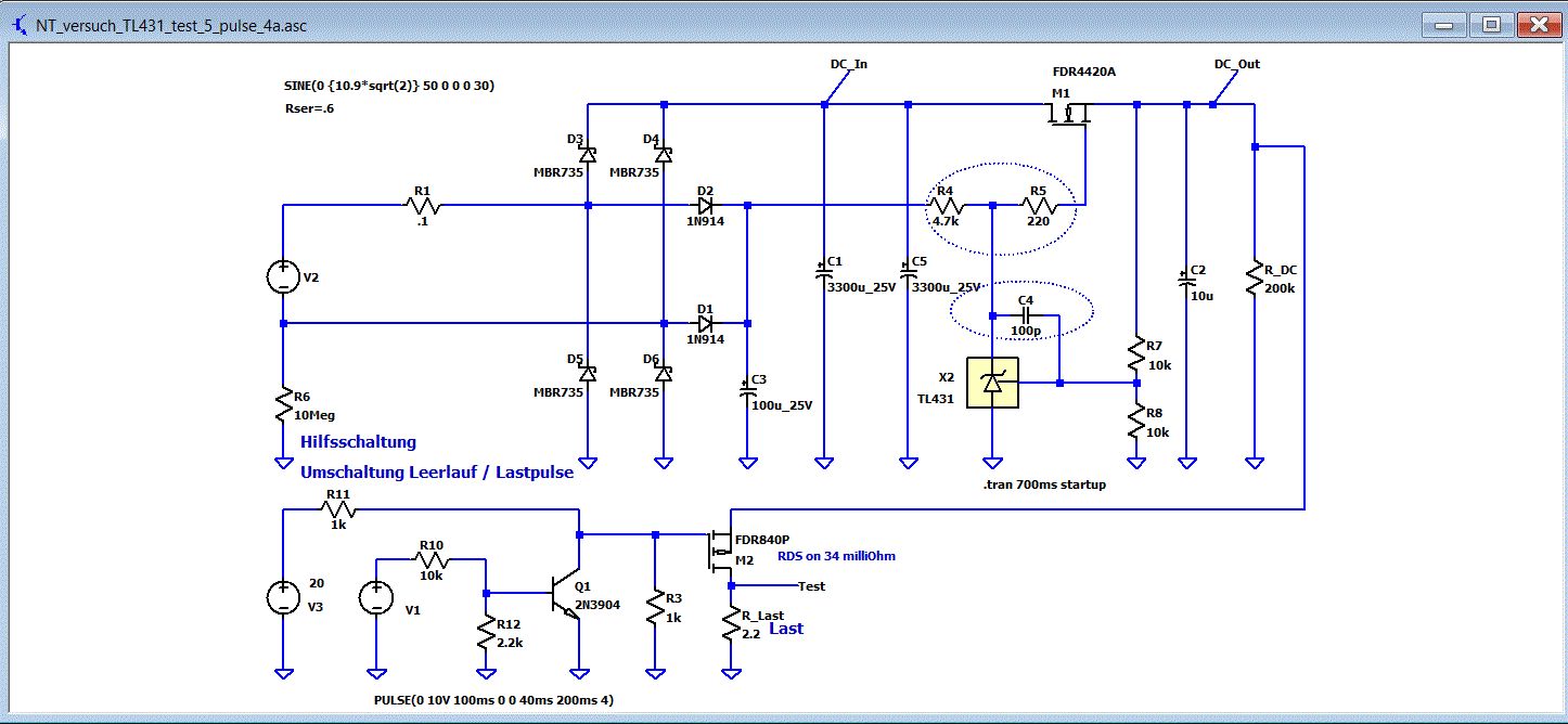

Noch eine Schaltung, ( Elektor 1970 ) mit Differenzverstärker als
Ergänzung, mit Si-Dioden.Das ganze ist nicht als Bauanleitung gedacht,
es dürfte hier im Forum dazu ausreichend Auswahl geben.
Der Einfluß von Gleichrichter und Innenwiderstand des Netztrafos
sollte erkennbar sein.
Nicht ausdrücklich erwähnt, das externe Trafo-Rechenmodell ist für
einen Ringkerntrafo.

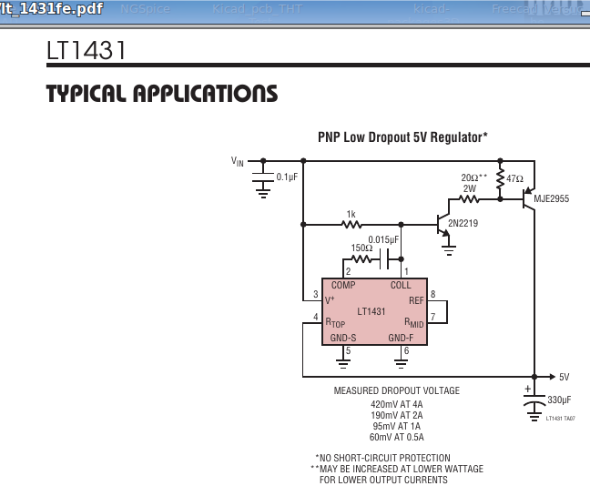

Dieter P. schrieb:
> schwingneigung bei wenig Last
Bei 220nF über Widerstand am 431 kein Wunder.
Man braucht keinen bremsenden C4, sondern einen Beschleunigungs-C.
Steht in jedem 431 Datenblatt drin.
Der Ansatz, erst mal per LTSpice zu lernen was Stabilisierung ausmacht,
ist schon ok, aber man muss merken, wenn steigender Aufwand genau in die
falsche Richtung geht.
Betonklötze an Beinen sind prinzipiell eine schlechte Verbesserung bei
Seiltänzern.
LT1431. Mehr Anschlüsse, mehr Variabilität.
Dieter P. schrieb:
> NT_5V_2A_1970_Elektor_LTC_V_05_mit_Trafo.pdf
Macht die Sicherung doch nicht immer hinter die Stabilisierung.

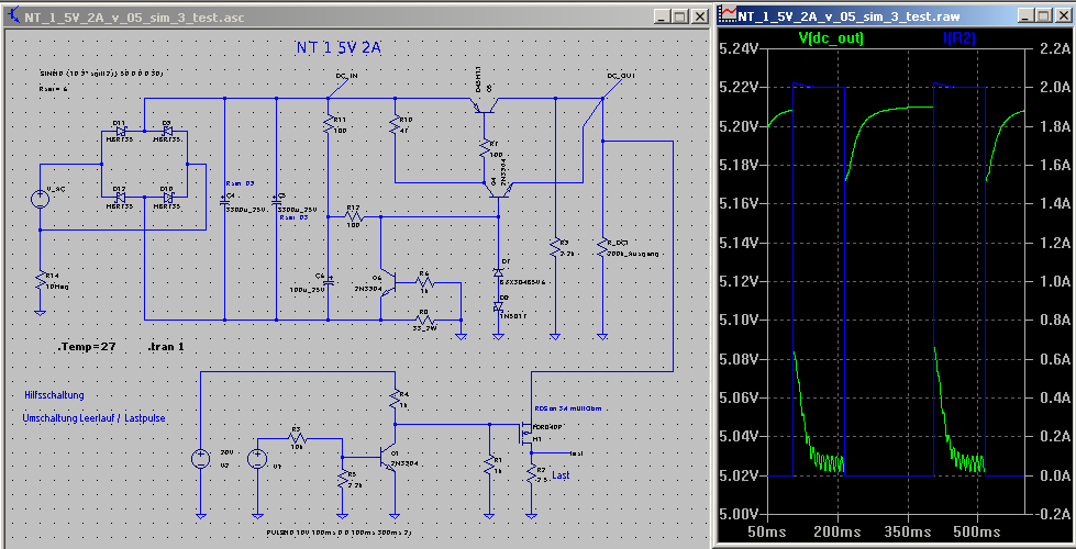

Ohne den 220nF (von mir eingebaut ) sahs viel schlimmer aus.
War halt damals so üblich, ist aber schon klar das eine Sicherung
dort Spannungsabfall bedeutet, der nicht ausgeregelt werden kann.
>LT1431
Das das die Linear-Ausführung vom LT431 ist, wusste ich nicht.
Erfahrung als Anwender hab ich mit dem 431er nicht.
Hab schon mal kurz das LT1431 Datenblatt überflogen.
Du hast ihn an der falschen Stelle eingebaut, wohl weil du noch keine
Kenntnis darüber hast was eine Regelschleife bedeutet, was Phasendrehung
ist, wie das Stabilitätskriterium lautet, und wie man sie stabilisiert.
Du hast noch einen weiten Lernweg vor dir.
Nicht wirklich, sondern vielleicht in Elektor.

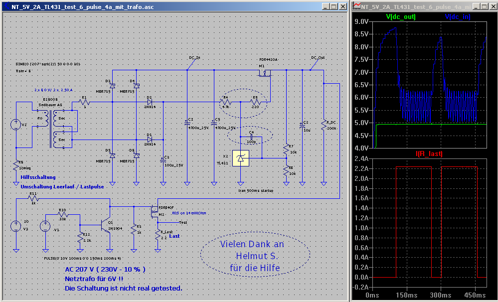

von Helmut S. (helmuts)
Michael B. schrieb:
Hier die verbesserte Version mit C-Kompensation an der richtigen Stelle.
Hat jetzt mehrere Tage gedauert, hab noch einiges probiert.
Die Schaltung wird wohl so bleiben, es ist eine von mehreren
Versionen.Vielen Dank an Helmut S. für die Fehlersuche und
die Verbesserungen.
Vieles hab ich bei den Herstellern TI und LT dazu nicht gefunden.
Der Netztrafo für 6V war auch ein Versuch, einfach mal ein
anderes Trafo-Rechenmodell zu verwenden.
