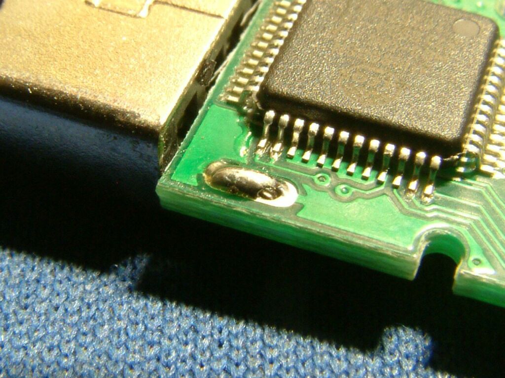

Evtl. ist der Stecker lose (Lötstellen gebrochen) und das Teil schmiert
ab jetzt immer mal wieder ab.

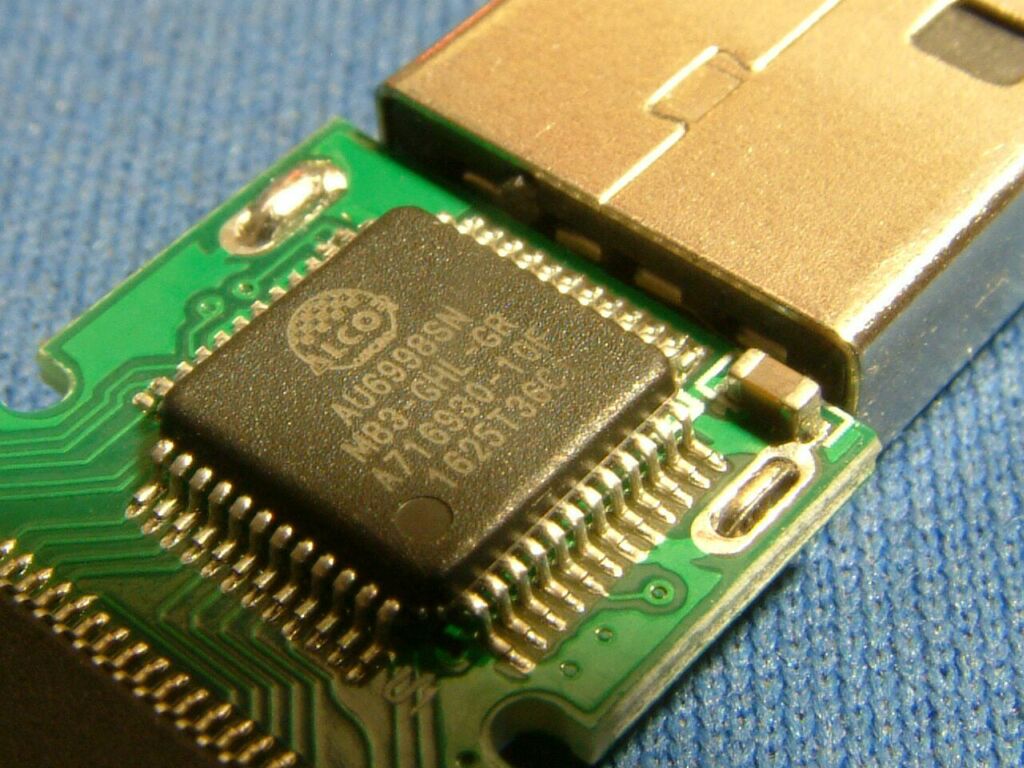

von Guido L. (guidol1970)

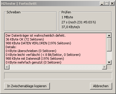

bei 0 Byte frei und 0 Byte belegt kann sich auch der Flash-Chip
"verabschiedet" haben....hatte ich mal bei einem "guten" Kingston Stich

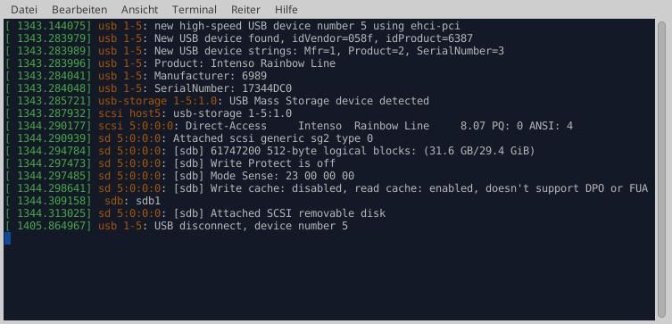

Blödsinn. Verkass dich nocht auf den gui kram. Tippe "dmesg -w" ein,
warte nen moment, und stecke dann den Stick ein. Schau dir dann die
neuen meldungen an. Dann sieht man recht schnell, ob da noch was zu
retten ist. Vermutlich ist das ding aber einfach kaputt.

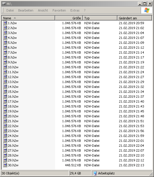

von Pechvogel (Gast)
oszi40 schrieb:
> Stick beim schreiben rausgezogen??
Keinesfalls, das letzte Beschreiben war längst fertig, als ich den Stick
abgezogen hatte. Ich sah auch keine Fehlermeldung. Stunden später wollte
ich auf dem Stick was verifizieren, da war dann der Ofen aus.

> Tippe "dmesg -w" ein, warte nen moment, und stecke dann den Stick ein.
OK, ausgeführt und vielen Dank für den Tipp !
DPA schrieb:
> Schau dir dann die neuen meldungen an. Dann sieht man recht
> schnell, ob da noch was zu retten ist.
Ich kann schauen wie ich will, ich sehe nur Bahnhof.
Kann jemand den Zeilen Informationen entlocken?
Die letzte Zeile entstand nach dem Abziehen des USB-Sticks.
Nachtrag: Ich sehe 31.6GB Speicherplatz und 29.4GB belegt, also sind die
Daten wohl noch da. Dann hat es sich aber schon, der Rest ist Bahnhof.

Sieht nicht nach irgendeinem Fehler aus.
Davon abgesehen, daß Du immer noch nicht gelernt hast, daß man einen USB
Stick nicht einfach abzieht.
Windows: Hardware sicher entfernen (wurde hier schon erwähnt)
Linux: Umounten
Text kann man auch ganz ohne Bilder copy&pasten. :)
Zumindest kann er die Partitiontabelle lesen, denn sonst würde da nicht
"sdb1" erscheinen.

Bei dem Stick wurde der Steckverbinder offensichtlich manuell angelötet
und man war wohl der Ansicht, dass es ausreicht, das Metallgehäuse nur
einseitig anzulöten (Bild 1), und das auch nur schlampig (Bild 3).
Jens M. schrieb:
> Evtl. ist der Stecker lose (Lötstellen gebrochen) ...
Genau so ist es. Allerdings will der Stick nach dem Nachlöten immer noch
formatiert werden :(
Dass Pins, die nicht verwendet werden, einfach auf den Lötstop gesetzt
werden (Bild 3), sehe ich so auch zum ersten Mal. Für die Beschriftung
der beiden Flash-Chips war wohl auch keine Zeit mehr.
Werde künftig einen Bogen um Grabbeltische mit Ramschware machen.

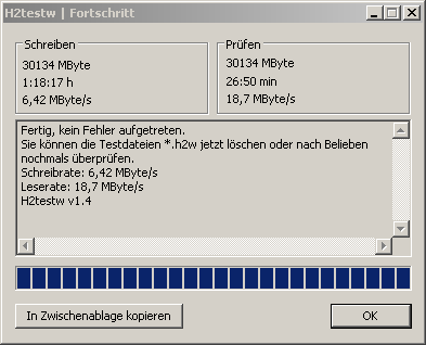

Nachdem es mir gelang die Daten zu retten (siehe
Beitrag "USB-Stick Recovery: Erfahrungen mit EaseUS Data Recovery") habe ich den Stick nun neu
formatiert und dann mit h2testw vollgeschrieben. Bis dahin war alles OK
(Bild 1 und 2).
Dann beim Lesen/Prüfen mit h2testw die böse Überraschung: Schon beim
ersten MB ging das Lesen in die Hose. Das Ding bekommt jetzt noch
abschließend den 2kg Hammer zu spüren und dann ab in die Tonne mit dem
Dreck.
von Karl-Heinz (Gast)
231 Stunden um 32GB zu lesen und dann noch mit 37 kByte/s?
Den Stick hat es richtig erwischt, der kann entsorgt werden.
Sollte man meinen. Gestern noch rein interessehalber die komplette
Staffel einer TV-Serie mit insgesamt 15GB auf den Stick kopiert und im
TV eingesteckt. Stick wird erkannt, zwei Serien (2x 45min.) liefen
einwandfrei. Also ist der Stick alles andere als defekt.
Stresstest: schreiben (vermutlich mehrfach) und zurücklesen.
Würde ich jedenfalls jetzt vermuten, dass er genau das gemacht hat.
Aber wenn er natürlich so eine Fehlerrate entwickelt, dann ist es auch
kein Wunder, dass das Dateisystem da drauf platt ist. Der nur
mittelschlecht angelötete USB-Stecker ist dagegen ja fast nebensächlich.

h2testw schreibt einfach linear weg und liest genauso einfach wieder
ein.

Der Eindruck durch des Pechvogels Bild täuscht (siehe angehängtes Bild).
Aus dem Bildnamen ergibt sich Dir dann der "Anschlusspfad".
Hatte den Stick mit h2testw voll geschrieben, dann aber keinen
Screenshot erstellt. Um das nachzuholen, bin ich gleich auf Prüfen, denn
die vorher erstellten Testdateien waren ja noch auf dem Stick. Nach paar
Sekunden entstand bereits die Fehlermeldung, die im Screenshot zu sehen
ist.

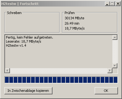

Nachdem nun die ganze Staffel am TV ohne Probleme durchgelaufen ist,
habe ich den "defekten" Stick nochmals unter Windows formatiert (kein
Schnellformat) und nochmals h2testw von Anfang an durchlaufen lassen
(Bild 1). Danach ein zweites mal die Daten nur gelesen und geprüft (Bild
2). Diesmal ist der Test beide Mal ohne Fehler durchgelaufen. Auch ein
dritter Lesetest brachte das gleicher Ergebnis wie in Bild 2. Dies ist
übrigens auch mein Standardtest bei einem neu gekauften Stick.
Ein klassischer Fall von Selbstheilung, oder steht nur die Venus
momentan günstig zum Pluto? Was sagen die Experten der
Schlangenöl-Fraktion?

von Lötstelle (Gast)
Pechvogel schrieb:
> Was sagen die Experten der Schlangenöl-Fraktion?
gehöre zwar nicht zu dieser fraktion, aber überall wo firmware drin ist,
muss man mit allem rechnen. denn das flash ist ja offensichtlich in
ordnung. schon mal mit der passenden optik die lötstellen überprüft?
Lötstelle schrieb:
> denn das flash ist ja offensichtlich in ordnung
Das sehe ich nicht unbedingt so. Kann gut sein, dass der Flash-Chip
bereits zu viele unbrauchbare Blöcke bekommen hat. Die werden ja
normalerweise durch die Firmware ausgeblendet, aber wenn keine
Ersatzblöcke mehr da sind? Wer weiß, ob dieser Teil der Firmware denn je
getestet worden war …
Habe ich, die Lötstellen sehen zwar nicht sonderlich gut aus, alle Beine
sind aber angepappt.

Quelle und Ziel die Checksum (CRC32) ermittelt. Bei gleicher Dateilänge
stimmt die Checksum schon mal nicht überein. Quelle: 3E801DD8, Ziel:
62D99D96. Bei einem weiteren Kopieren vom Stick auf ein anderes Medium
wurde dann aus 62D99D96 -> 15C2E641 :( Scheinbar hat das Flash temporäre
Ausfälle oder h2testw erkennt nicht zuverlässig ein fehlerhaftes Memory.
Dachte bisher immer, dass beim Schreiben auf ein Medium irgendwie
geprüft wird, ob die Daten auch fehlerfrei geschrieben wurden. Scheinbar
ist dem nicht so. Man schreibt und fertig. Oder sehe ich das falsch?
Gibt es ein Tool, das mir zwei Dateien auf Bitebene vergleicht und mir
dann die Adressen der Unterschiede ausgibt?
Beim Schreiben auf Tapes ist sowas üblich, sonst nicht. Sonst gibt's
bestenfalls noch eine ECC, aber da wäre ich mir bei Flash-Speicher auch
schon nicht so sicher.
von Peter M. (r2d3)
Hallo Pechvogel,
dass h2testw nicht richtig funktioniert, halte ich für sehr
unwahrscheinlich. :)
Warum sagst Du nicht einfach "Speicher" statt "Memory"?
Auf Byteebene tut das unter Windows "HxD". Mit ein wenig Arithmetik
kannst Du das dann auf Deine gewünschte "Bitebene" übersetzen.
