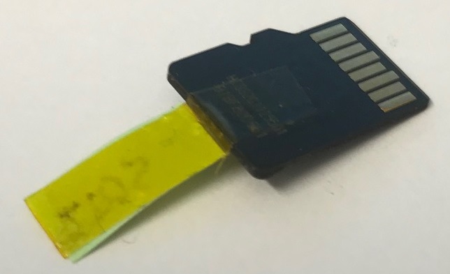

Arno schrieb: > Durchsichtigen Klebefilm-Streifen ("Tesafilm") Besser: Kaptonband. Das ist dünner und der Kleber altert weniger unangenehm. Ich mach das mit 5mm-Band. Kann man umklappen und auf beide Seiten der Karte kleben, das funktioniert zumindest mit einer Variante der "push"-Sockel, mit der ich zu tun habe. Einen kleinen Papierstreifen zum Beschriften kann man auch noch verwenden, der hängt dann als "Fähnchen" an der Karte:
1 | Seitenansicht: |
2 | |
3 | kkkkkkkk |
4 | ksssssskkkkkk |
5 | kkkkkkkkkkssssssssssssssssssssssssssssssssssssss |
6 | kpppppppp ssssssssssssssssssssssssssssssssssssss |
7 | kkkkkkkkkkkkkkkkkkkkkk |
8 | |
9 | k = Kaptonband |
10 | p = Papierschnipsel |
11 | s = µSD-Karte (Griffstück links, zeigt nach oben) |
Rufus Τ. F. schrieb: > k = Kaptonband Tesafilm geht auch, wenn man nicht gerade bei der Montage Abdrücke von Fettpfoten darauf hinterläßt > p = Papierschnipsel Bei mir haben sich dafür die Schnipsel aus dem Locher bewährt - da gibts keine Spannungen an Ecken, die evtl. den Klebstreifen instabil werden lassen. Ich klebe den Papierkreis mit einem Schnipsel Tesafilm von der Breite der Karte auf die Karte - hält prima.
Bearbeitet durch User
Uhu U. schrieb: > Tesafilm geht auch Altert nur sehr unschön. Und ist deutlich dicker als Kaptonband.

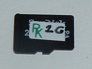

Linux-User schrieb: > Andere Ideen? Warum so kompliziert? Einfach Klebeetiketten mit dem Messer zuschneiden. Es sollten natürlich Etiketten guter Qualität sein. Ich habe mir vor langer Zeit welche machen lassen für EProms und PALs, die sind gut geeignet, siehe Bild. Georg
Es dürfte stark vom verwendeten Sockel abhängen, ob so etwas Probleme macht oder nicht. Es dürfte jedenfalls keinen Spaß machen, so ein abgelöstes Etikett aus dem Sockel zu pfriemeln.
