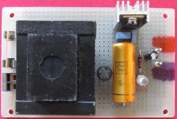

svensson schrieb:
> Dabei sind noch Transistoren im runden "Metallgehäuse mit Nase", die dürften
vermutlich 40-50 Jahre alt sein.
Nicht pauschal wegwerfen! Bilder im Anhang, da sind Teile verbaut, die
vmtl. Anfang 80er Jahre gesammelt wurden - das funktioniert einwandfrei.
Es ist dennoch schwierig, man sollte in etwa wissen, was man tut. Ich
werfe erstmal nichts weg, es gibt aber Anwendungen, wo ich Altbestände
nicht einsetzen mag.

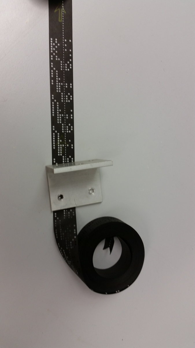

J. T. schrieb:
> Uwe B. schrieb:
>> -- In der nächsten Folge erzähle ich Euch wie man an einem Sonntag mit
>> Teilen aus alten Lagerbeständen (+ einem AVR) einen Lochstreifenleser
>> baut um eine CNC-Drehe mit leerer Stützbatterie wiederzubeleben..
> Wann kommt die nächste Folge? :D  Das klingt spannend!
Jepp, das sehe ich auch so. Also, Uwe, wir warten :-)
Ich habe hier tatsächlich auch noch Lochstreifen der Parameter, PLC und
weiterer praktischer Zyklen meines CNC-Drehautomaten, die ich gerne
auslesen würde. Die aufgerufenen Preise für alte
Sinumerik-Lochstreifenleser sind - natürlich - sehr frech und für
einmaliges Auslesen sehe ich das nicht ein.
Meine Lochstreifen hier sind 25,4mm breit, Wortabstand ist wohl 2,54mm,
8 Bit Wortbreite bei Aufteilung 5 zu 3 Bits. Waren das damals die
Standardmaße?
Edit: Ja, scheint zu passen. Näheres zu den Formaten findet sich hier:
https://de.wikipedia.org/wiki/Lochstreifen#Lochstreifenformate
Im Prinzip könnte man so einen Streifen per Hand durch sein Lesegerät
ziehen, und da die Führungslöcher deutlich kleiner als die Datenlöcher
sind, würden die Fotodioden/-transistoren auch sicher schalten/sperren,
wenn ausgelesen wird.
Es fehlt nur ein 9er-Diodenarray mit 1/10 Zoll-Abständen - oder man
müsste diagonal auslesen.
Dass man sich nochmal mit Lochstreifen auseinandersetzen muss... :-)
P.S.: aber im Prinzip sind Lochstreifen ziemlich unverwüstlich. Knicke
stören wenig, Öl, Hitze und Frost machen denen wenig, gerissene Streifen
können leicht geklebt werden. Und mit dem Leser werde ich die auch 30
jahre später noch problemlos auslesen können.

Bisher sind es nur die Rollen, die ich zur Maschine dazuerhielt. Es kann
aber sein, dass ich Ende März eventuell noch weitere Zyklen auf
Lochstreifen erhalte.
Also insgesamt eher einmalig. Es gibt ja auch Dienstleister, die das
Einlesen anbieten. Aber ich möchte die Rollen auch ungern aus der Hand
geben, denn wenn insb. die Maschinendaten futsch sind, dann ist die
Steuerung in der Tat unbrauchbar, falls ich irgendwann eine
Neuinbetriebnahme durchführen muss.
Schauen wir mal.
Walter T. schrieb:
> Leg sie auf einen Scanner und schwarze Pappe drauf. So gut ist
> Bilderkennung mittlerweile, in einem festen Raster hell und schwarz zu
> unterscheiden.
Ja, das geht vermutlich, allerdings sind einige Streifen doch schon
etwas länglich (siehe Bild, ich schätze >10m) und damit würde das Ganze
mühsam.
> mühsam.
Video?
