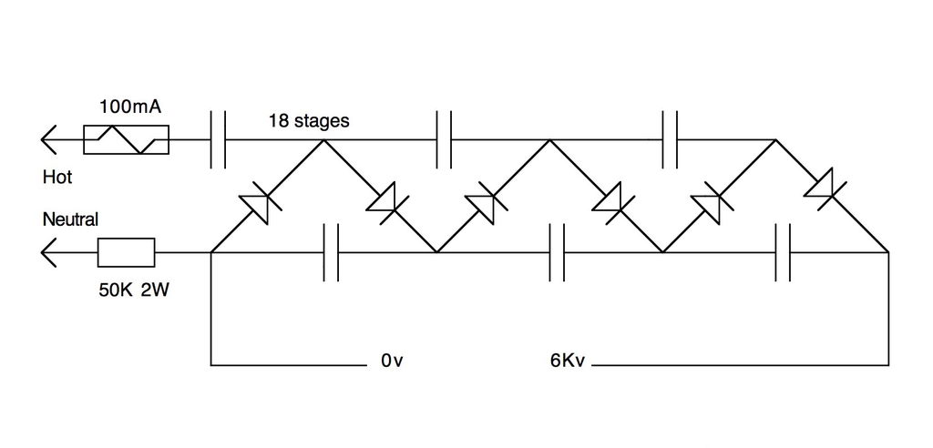

Heute habe ich mich der Problematik "Hochspannungserzeugung ohne Transformator und Steckernetzteil" angenommen, habe aber trotz theoretischer 3520 Volt keinen Funkenflug und keine Corona beobachten können. Schaltungsablauf: Steckdose mit 220V -> flinke 1A Sicherung am blauen Leiter (Nullleiter nichts) -> 16 Stufiger Cockcroft-Walton-Beschleuniger -> Nadeln (am Ausgang); Kompensationsgitter an Masse Verwendetes Baumaterial: 16 x Kondensator MKP1841 282/204-71 2KV 8200pF, 16 x Diode IN5408, Reisszwecken in Platine, 5x5mm Edelstahlgitter, Nylon-Abstandhalter

Die Originalschaltung arbeitet mit 100nF-Kondensatoren. Deine 8,2nF-Kondensatoren lassen wahrscheinlich gerade einmal den Sperrstrom der Dioden fließen, für's Vervielfachen bleibt da wohl nicht viel übrig.
Daliman F. schrieb: > aber fast so wie meiner. Ich habe nur 16 Stufen, (noch) keinen 50k > Widerstand und (noch) eine 1A(Flink) Feinsicherung. Hast du die Sicherung mal durchgemessen? Normalerweise sollte bei deinem beschrieben Aufbau die Sicherung geflogen sein. Desweiteren heißt es schon Jahrzehnte nicht mehr Nullleiter, sondern Neutralleiter. Einfach so als Randinfo.

Mario M. schrieb: > Die Originalschaltung arbeitet mit 100nF-Kondensatoren. Deine > 8,2nF-Kondensatoren lassen wahrscheinlich gerade einmal den Sperrstrom > der Dioden fließen, für's Vervielfachen bleibt da wohl nicht viel übrig. Das wird es höchstwahrscheinlich sein. Da muß ich aber erst suchen und bestellen. Das kann wieder etwas dauern. Denn die größenordnungmäßig richtige Spannung liegt an, hat aber bestimmt nur zu wenig Power.

Alexander schrieb: > Was du aufgebaut hast, ist erstmal ein "bomben Kurzschlußgenerator". > Deswegen kann ich mir auch nicht vorstellen wenn du alles so gemacht > hast wie beschrieben die Sicherung noch heile ist. Nicht unbedingt. Mit so einen 8,2nF-Kondensator hat er eine anständige Reaktanz im Strompfad, zumindest der erste Kondensator sieht ja die 50Hz Netzspannung und begrenzt den Ladestrom. Und auch Feinsicherungen halten reichlich was aus, die gehen nicht so schnell hoch wie der TO meint.

Für die selbsternannten "Experten"... die Schaltung ist kein "Kurzschlußgenerator" o. ä., das ist eine altbekannte Spannungsvervielfacherschaltung. Wie zu sehen, aus der Wicklung eines Trafos versorgt ! Auf der anderen Seite ist nur die Bildröhre angeschlossen. Das Gerät, aus dem das Schaltplan- Detail stammt, ist bei mir seit ...zig Jahren in Betrieb, die Schaltung gewinnt mühelos die Anodenspannung einer 43cm- Bildröhre eines Meßgeräts. Keine Röhre, Transistor, Zeilentrafo o. ä., nur die Dioden und Kondensatoren, sowie einige Widerstände. Schaltung anbei, ich habe die Bauteiledaten wegretuschiert. Allerdings... sowas bauen, um damit Funken erzeugen, und das auch noch ohne Netztrennung, das ist nicht sportlich, sondern ausgesprochen blöd. Empfehlung an den Eröffner der Beitragsfolge: Kleinen Tesla- Bausatz für Batterie- Betrieb bei Ebay besorgen. Was für eine Power aus einer Batterie kommen kann, kann man ja nötigenfalls selbst an einem Elektroschocker (Taser) testen.
