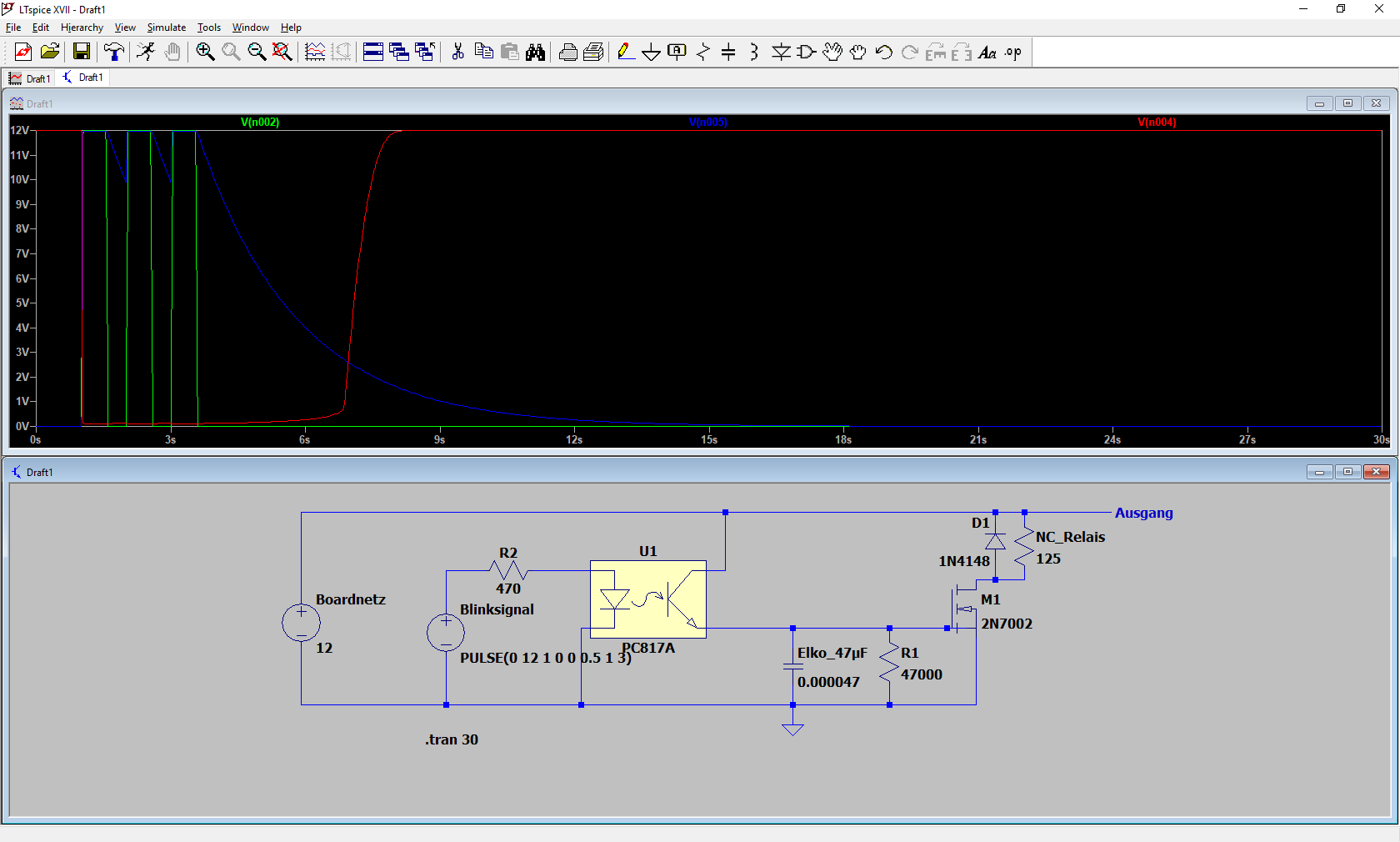

Moinmoin, habe den Schaltplan gefunden. Offenbar wird das Blinksignal in der Tachoeinheit gesteuert (siehe Vespa_Blinker_Schaltplan.PNG. Einfach Relais an irgendein Kabel hängen ist leider nicht. Da braucht es schon etwas mehr. Ich habe mir nun eine kleine Schaltung überlegt und ein wenig in LTSpice rumgespielt. Da es nicht gerade easy ist, Leuten mit einfachen Elektronikkentnissen in Leute zu konvertieren, die eine solche Schaltung mit links erstellen, habe ich schonmal etwas vorgearbeitet. (siehe Schaltungsbeispiel.PNG) Ich würde mir von dir wünschen, dass du ein wenig Reverse Engineering betreibst, indem du mir versuchst zu erklären, wie das ganze funktioniert, was ich hier erstellt habe. Versuch die Bauteile zu verstehen, hier zu erläutern und wenn du auf dem Schlauch stehst, gezielte Fragen zu stellen. So viel sei verraten: V(n002) ist das Blinksignal gegen GND V(n005) ist die Spannung am Elko gegen GND V(n004) ist die Spannung, die an "GND des NC_Relais" gegen GND anliegt Der MOSFet ist ein SMD Mosfet. War gerade zu faul, einen passenden in TO92 herauszusuchen...den müsstest du noch ändern. Beste Grüße Simon

Wow ( das zweite Mal ), es geht also auch anders... DANKE Ich werde mich ran setzen, muss aber erst mal die Teile bestellen. Wenn alles hier ist, werde ich testen... Danke noch mal ... Und auch ein Dank an svensson : Ich werde es gleich mit ner blauen LED probieren.....
Moin, Kai S. schrieb: > Ich werde mich ran setzen, muss aber erst mal die Teile bestellen. Wie gesagt. Das war einfach nur ein Entwurf, den ich dir da hingezaubert habe, um eine Diskussionsgrundlage zu haben. MOSFET habe ich so gewählt, weils den gerade in LTSpice gab. Da würde ich mir einen Typ im TO92 Gehäuse suchen und dann den R1 so anpassen, dass deine Blinkverzögerung hinhaut. Ebenso der Optokoppler. Den habe ich lediglich so gewählt, weils den gerade in LTSpice gab. Innenwiderstand des Kondensators ist auch vernachlässigt. Möglicherweise funktioniert die Schaltung aus dem Grunde nicht so wie geplant (sollte aber). Bevor du Teile bestellst, warte also lieber nochmal. Da müssen wir noch feilen und vielleicht nochmal einen Kommentar der alten Hasen (und versierten Jüngeren) abwarten. Kai S. schrieb: > Danke noch mal ... Nicht dafür. Wichtig ist halt, nicht einfach irgendeine Schaltung nachzubauen/aufzubauen, sondern das ganze zu verstehen. Beste Grüße

Kai S. schrieb: > Wow ( das zweite Mal ), es geht also auch anders... DANKE Das was du brauchst ist, wie bereits verlinkt, ein Monoflop. Gibts beim Chinesen für <2€ fertig mit Relais zu kaufen.
Matthias S. schrieb: > Kai S. schrieb: >> Wow ( das zweite Mal ), es geht also auch anders... DANKE > > Das was du brauchst ist, wie bereits verlinkt, ein Monoflop. Gibts beim > Chinesen für <2€ fertig mit Relais zu kaufen. Hast Du ein Link ?
Meine Schaltung funktioniert quasi wie ein Monoflop. Merke: entwickle nichts, was es schon zu kaufen gibt :D Kai S. schrieb: > Hast Du ein Link ? Matthias S. schrieb: > Beitrag "Blinkerimpuls verlängern" Dort findest du dann: Matthias S. schrieb: > So was in der Richtung hatten wir vor nicht allzu langer Zeit: > > Beitrag "KFZ Seitenbeleuchtung als Blinker" > > Da ist ja vom Grunde her die gleiche Problemstellung drinnen. > > Es wurden dann diese Dingerchen hier: > https://de.aliexpress.com/item/DC-12-v-Timer-Verz-gerung-Relais-Einstellung-Potentiometer-Controller-Drehen-AUF-Verz-gerung-Schalten-sie/32852449479.html?spm=a2g0s.9042311.0.0.8ea74c4dEKX0NX Das Teil ist super. Einstellbar von 0.1s bis 1h und in der Tat genau das, was du suchst.
