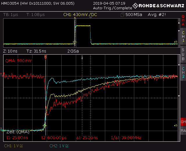

Hallo, ich hatte vor einiger Zeit gefragt, wie es aussieht, einen Buffer als Mosfettreiber in Parallelbetrieb zu benutzen. Beitrag "dual Buffer (parallel) als Mosfettreiber" Jetzt ist meine Frage, wie es mit dem Strom aussieht, den so ein Buffer treiben kann. Die Maximumratings sagen 50mA Continuous Output pro Buffer als Source und Sink. Ich nutze zwei parallel, also 100mA max. Kontinuierlich möchte ich aber keinen Strom entnehmen, sondern Peak 185mA für wenige Nanosekunden. (25nS über Maximumratigs und 40nS über Recommended) Im Anhang seht ihr in Rot den Gatestrom gemessen über einen 10 Ohm Shunt (der soll auch drin bleiben). Die Frage ist: Kann man guten Gewissens, einen Buffer für wenige Nanosekunden überlasten? Im Datenblatt ist ein Peakstrom nicht angegeben, so wie ich es von diversen Mosfets her kenne. Warum ich frage? Ganz allein wegen dem günstigen Preis (1/5) der Buffer im Vergleich zu einem richtigen Mosfettreiber wie den TPS2829. Gruß Johannes
Karls Q. schrieb: > Die Frage ist: Kann man guten Gewissens, einen Buffer für wenige > Nanosekunden überlasten? > Im Datenblatt ist ein Peakstrom nicht angegeben, so wie ich es von > diversen Mosfets her kenne. Praktisch wird es schon gehen. Sauber ist es nicht. Will heißen: Für Bastelprojekt ok, aber für ein Serienprodukt wird dir hier im Forum keiner Absolution erteilen können. Nur der Hersteller. Das Problem liegt woanders: Die Buffer sind recht hochohmig, um die 50 Ohm oder so. Das heißt, die liefern den Strom gar nicht. Ein Gatetreiber hat <1 Ohm Ausgangswiderstand, da musst du schon eine Menge Buffer parallelschalten, um die gleichen Werte zu erreichen. Ob das Sinn ergibt, hängt davon ab, welchen MOSFET du betreiben willst.
Karls Q. schrieb: > ich hatte vor einiger Zeit gefragt, wie es aussieht, einen Buffer als > Mosfettreiber in Parallelbetrieb zu benutzen. > Beitrag "dual Buffer (parallel) als Mosfettreiber" Kann man machen. > Jetzt ist meine Frage, wie es mit dem Strom aussieht, den so ein Buffer > treiben kann. Die Maximumratings sagen 50mA Continuous Output pro Buffer > als Source und Sink. Ich nutze zwei parallel, also 100mA max. Reicht doch. > Kontinuierlich möchte ich aber keinen Strom entnehmen, sondern Peak > 185mA für wenige Nanosekunden. (25nS über Maximumratigs und 40nS über > Recommended) Problemlos. > Die Frage ist: Kann man guten Gewissens, einen Buffer für wenige > Nanosekunden überlasten? Ja! > Im Datenblatt ist ein Peakstrom nicht angegeben, so wie ich es von > diversen Mosfets her kenne. Ist auch nebensächlich, die MOSFETs schützen sich kurzfristig selber durch ihre Kennlinie, da kommt nicht unendlich Strom raus. Das gilt für kleine Logikgatter ebenso wie für große Treiber. Schau dir mal die SOA von üblichen MOSFETs an, die können kurzzeitig DEUTLICH mehr Strom und Leistung schalten als im Dauerbetrieb. https://www.mikrocontroller.net/articles/FET#SOA_Diagramm
Karls Q. schrieb: > Die Frage ist: Kann man guten Gewissens, einen Buffer für wenige > Nanosekunden überlasten? Jeder CMOS-Ausgang wird beim Umschalten datenblatttechnisch gesehen überlastet, denn er muss die Eingangskapazität der angeschlossenen Eingänge umladen, dabei fliesst so viel Strom wie irgend möglich. Normalerweise muss er nur 100pF umladen, so ein Gate hat aber 1nF oder mehr. Da CMOS Ausgänge aus MOSFETs bestehen, haben sie eine intrinsische Strombegrenzung durch Abschnürung, und auch wenn der Chip auf Dauer die entstehende Wärme nicht aushalten würde, die kurzen Umladeeffekte verkraftet er. Milliardenfach. Relevant ist, daß der Strom auch kommen kann, also die Stromversorgung niederimpedant genug ist. Das macht der übliche (100nF) Abblockkondensator. Nun hast du das MOSFET-Gate mit 1nF oder mehr. Es kann also notwendig sein, bessere Abblockkondensatoren zu spendieren. Erst wenn man ganz oft schaltet so daß die Verluistleistung am internen CMOS-Ausgang-MOSFET relevant wird, bekommt man vielleicht ein Problem.
Ich finde es echt klasse, wenn man nicht nur eine Ja/Nein Antwort bekommt, sondern auch noch das Warum /Wieso dazu. Ich werde mir noch die Spannung am Abblockkondensator anschauen und entsprechend handeln. Das Puls-Pauseverhältnis mit 5µS-On zu 4000µS-Off lässt keine merkliche Wärme entstehen. Und wirklich Strom fließt ja nur in den paar Nanosekunden beim Umladen. Danke für die Antworten! Gruß Johannes
