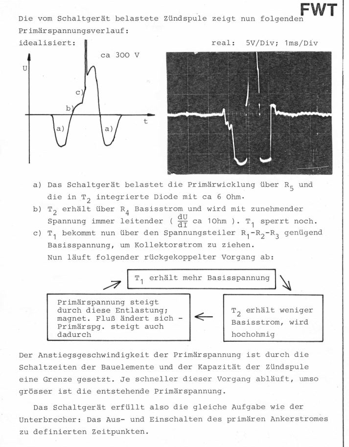

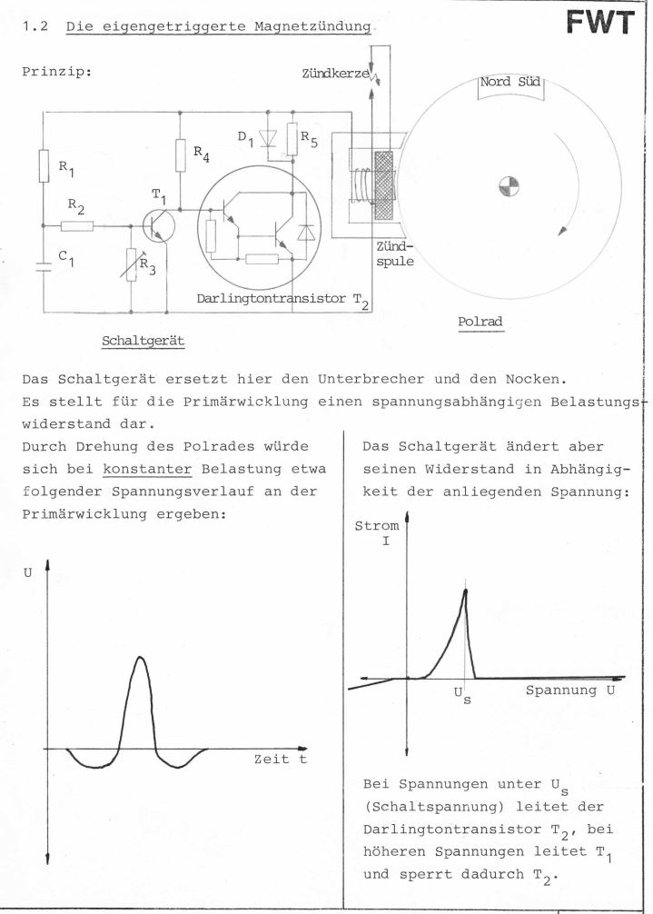

von Thomas R. (Gast)
Harald W. schrieb:
> Hmm, hat irgendeiner der Anwesenden eine Ahnung, was die "schwarze"
> Spule von den fünf anderen unterscheidet? Ist dort vielleicht eine
> zusätzliche Zündspule über die LiMa-Spule gewickelt?
Das ist eine CDI-Zündung - alles zusammen aus Primärspule,
Hochspannungsspule und elektronischem Unterbrecher.
siehe:
http://www.motelek.net/zundanlagen/cdi/cdi_lektion2.html
Das Bildlein hatte ich vor vielen Jahren in meinem Studium gemalt.
Da war ich Werkstudent bei BOSCH. Darum weiß ich so viel ;-)))
... hier noch ein Auszug aus meiner damaligen Arbeit.
Vermutlich ist bei dir die Zündspule getrennt von der CDI-Elektronik.
Somit kann auch deine Zündspule kaputt sein???
Die Lichtmaschine besteht doch nur aus Spulen und die sind eigentlich
unkaputtbar. Sonst wäre der Spulendraht schwarz.

von juergen (Gast)
Das ist interessant. Das sind Erregerspule und Pickup zusammengelegt.
Es scheint, als hätte Vespa das so bei dem Modell gemacht.
Bei den alten Schaltrollern sitzt die Zündspule in der CDI.
Viel mehr als 200V wird da nicht induziert.
Scheint mir vorteilhafter zu sein.

von juergen (Gast)
Dein Beitrag: Die eigengetriggerte Magnetzündung.
Wie ich das verstanden habe, wird die in der Erregerspule gespeicherte
magnetische Energie bei dem Prinzip nur einmal pro Lüfterradumdrehung
für den Zündfunken abgerufen. Das ist wenig!
Bei den alten Schaltrollern liefert die Erregerspule 4 x pro Umdrehung
Stromimpulse in den Kondensator der CDI. Die Energie wird dort
gesammelt, bis der Pickup dann den Entladeimpuls für die Zündung
liefert.
Finde ich besser, was die Betriebssicherheit angeht.
