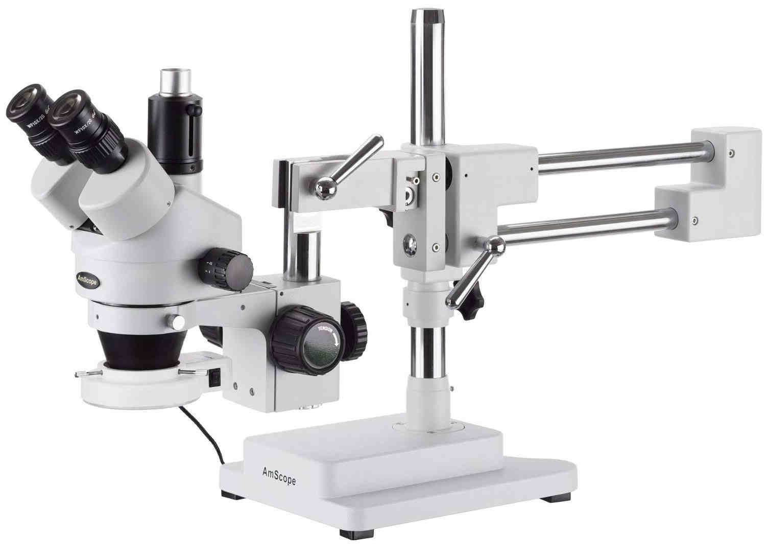

Aus der Abteilung "Wer billig kauft bezahlt zwei mal"… https://www.amazon.de/AmScope-3-5X-90X-Inspection-Trinocular-Microscope/dp/B006QR0T9I/ Gibts auch günstiger ohne Trinokular, aber berichten zu folge sollte man auf dem verdrehsicheren Arm nicht verzichten. Ich liebäugle damit mir das zu Weihnachten zu schenken :)

c.m. schrieb: > Aus der Abteilung "Wer billig kauft bezahlt zwei mal"… > > https://www.amazon.de/AmScope-3-5X-90X-Inspection-Trinocular-Microscope/dp/B006QR0T9I/ > Gibts auch günstiger ohne Trinokular, aber berichten zu folge sollte man > auf dem verdrehsicheren Arm nicht verzichten. > > Ich liebäugle damit mir das zu Weihnachten zu schenken :) Wichtig! Unbedingt darauf achten das der Abstand zwischen Objektiv und Objekt möglichst groß ist. Selbiger ist bei vielen Stereomikroskopen relativ klein, so das man Probleme beim Handtieren mit dem Lötkolben bekommt. Bei dem von mir vorgeschlagenen Bresser (ein Posts weiter oben) ist er relativ groß. Der Arbeitsabstand bei diesem Mikroskop beträgt ca. 23cm. Dieses Kriterium war letztendlich kaufentscheidend. Bei den meisten Mikroskopen liegt der Arbeitsabstand zwischen 10 und 15cm. Wenn man da mit Lötkolben arbeiten möchte ist das etwas knapp. Also unbedingt nach dem Arbeitsabstand schauen, der kann nicht groß genug sein.
