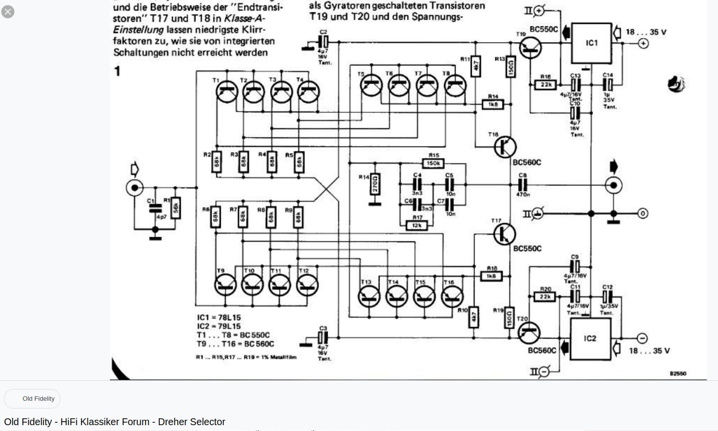

Kennt jemand noch den berühmten ELO-Audio-Vorverstärker von ca. 1986?
Gibt's da noch was zu lesen im Netz?

Meinst du den "superrauscharmen MD/MC-Vorverstärker" aus Elektor 1982?

Die vorgestellte Schaltung nutzt je 10 Stck. BC 550C und BC 560C je
Kanal.
Die "ELO" hatte 1986 einen Vorverstaerker "gebaut" mit 2x16 transistoren
BC550/560.
Wechselspannungsmäßig wären beim SUPARA 8 Transistoren
parallelgeschaltet,
wodurch das Rauschen um den Faktor 8-te Wurzel aus 2,82 bzw. 9 dB
erniedrigt würde.
Verbessert werden könnte der SUPRA noch über Bootstrapping:
https://www.elektroniktutor.de/analogverstaerker/bootstrp.html
Dadurch wäre es möglich noch mehr Transistoren parallel zu schalten.

Wenn der Bastler vor dem Zusammenbau den jeweils rauschärmsten der 10
Transistoren ausgemessen hätte, und nur den eingebaut hätte, wäre das
Ergebnis rauschärmer geworden, als wenn er dem die 3 stärker rauschenden
Transistoren parallel schaltet.
Da aber der Bastler keine Messmöglichkeit für so geringe Rauschzahlen
hat, kann ihm ihm jeden Scheiss wie Honig ums Maul schmieren.
> BC550/560.
> parallelgeschaltet,
Bloß komisch, daß man derartige Schaltungen nirgends in ICs findet,
obwohl es darin ein leichtes wäre, 1000 Transistoren so zu verschalten.
Sie hat wohl doch mehr Nachteile, als Vorteile.

von Uwe B. (uwe_beis)
Ich glaube nicht, dass dieser VV besonders rauscharm ist. Die dominante
Rauschquelle des Verstärkers dürften nicht die Eingangstransistoren
sein, sondern das thermische Rauschen des 270 Ohm-Widerstands in der
Gegenkopplung (R14). Der alleine bringt ca. 2 nV/sqrt(Hz) an
Rauschspannung. Hinzu kommt die über diesen Widerstand erzeugte
Rauschspannung durch die Eingangsrauschströme der 8 angeschlossenen
Transistoren. Letztere lässt sich allerdings nicht so schnell berechnen.
Es kann gut sein, dass die noch einmal deutlich höher ist, als die
Rauschspannung des Widerstands alleine. Die
Eingangs-(B-E-)Rauschspannung der Transistoren kommt auch noch hinzu.
Zum Vergleich: Ein MC-Tonabnehmer (~10 Ohm) erzeugt ca. 0,4 nV/sqrt(Hz).
Bei einem MM-Tonabnehmer (~1 kOhm) dürfte die durch den
Eingangsrauschstrom über über die TA-Impedanz erzeugte Rauschspannung
auch noch größer sein, als dessen thermisches Rauschen von ca. 4
nV/sqrt(Hz).
Ich denke, dass da der Entwickler der Schaltung unabsichtlich das, was
er mit den Händen (16 Transistoren) aufgebaut hat, mit dem Hintern (hohe
Impedanz der Gegenkopplung) wieder umgerissen hat.

von Heinrich K. (minrich)
Guck Dir die Originalbeschreibung an, der jahrealte link weiter oben
funktioniert noch:
Bei MC-Tonabnehmer wird R14 zu nur noch 27 Ohm und der Eingang des
Entzerrerverstärkers mit 100 Ohm abgeschlossen.
Heinrich K. schrieb:
> funktioniert noch:
> Bei MC-Tonabnehmer wird R14 zu nur noch 27 Ohm.
Ok, ja, dass rettet natürlich weitgehend die Ehre des Entwicklers ;-)

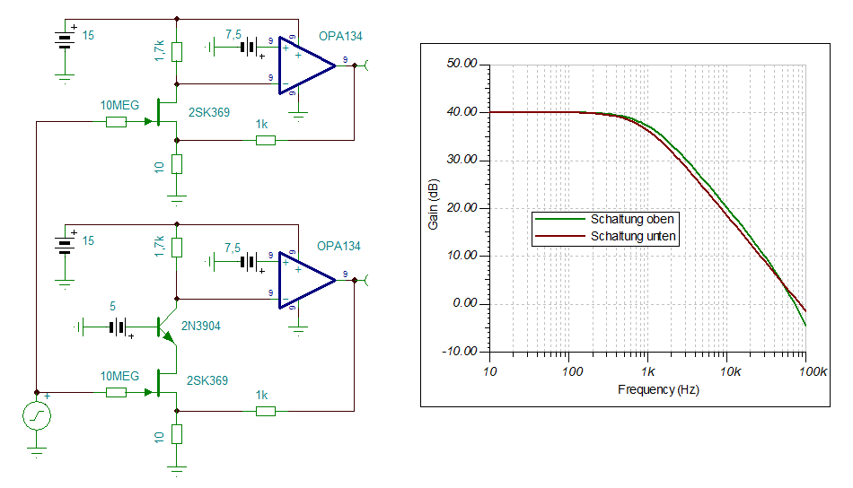

von Arno R. (arnor)
Uwe B. schrieb:
> Mit einer Gegenkopplung auf die Source(n) wird die verbleibende
> Eingangs-Masse-Kapazität auf nahezu 0 reduziert (zumindest, solange
> keine große Phasendrehung zwischen Eingangssignal und dem Signal an den
> Sourcen vorliegt und die Schleifenverstärkung hoch genug ist).
Ja, das weiß ich und habe es auch so gemacht.
> Wenn
> darüber hinaus die FETs in einer Kaskodenschaltung betrieben werden,
> gibt es keinen Miller-Effekt mehr und die Eingangskapazität wird
> ungefähr zu der reinen Gate-Drain-Kapazität.
Eine Kaskode ist dafür unnötig. Die Signalspannung am Drain ist wegen
der hohen Schleifenverstärkung sehr viel kleiner als die
Eingangsspannung. Daher gibt es auch keinen merklichen Miller-Effekt mit
der Rückwirkungskapazität.
Siehe dazu angehängtes Bild. Beide DC-Ausgangsspannungen und Drainströme
sind gleich. Der 10M-Widerstand am Eingang bildet mit der
Eingangskapazität einen Tiefpass mit einer Grenzfrequenz von etwa 1kHz,
was einer Eingangskapazität von etwa 16pF entspricht, also genau der
Rückwirkungskapazität des 2SK369. Der geringe Unterschied in den
Grenzfrequenzen der Schaltungen resultiert aus der unterschiedlich hohen
Uds, was Auswirkung auf die Cgd hat.

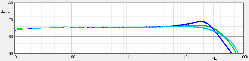

Arno R. schrieb:
> Eine Kaskode ist dafür unnötig. Die Signalspannung am Drain ist wegen ...
Ja, du hast vollkommen Recht. Der Op-Amp macht den größten Teil der
Schleifenverstärkung, nicht der FET. Da bleibt sehr wenig von der
Signalspannung am Drain.
Das Rauschspektrums eines 1 MOhm-Widerstands als Quelle mit 6 x BF862
parallel gemessen ergibt bei mir in der Praxis ca. -3 dB @ 30 kHz, das
wären 5 pF (hellblaue Kurve). Weniger, als nach dem Datenblatt zu
erwarten wäre. Aber auch schlecht als Messfehler erklärbar (ich traue
mir ja selber nie zu 100%).

von Arno R. (arnor)
Dann kannst du ja deinen LNPA60-Verstärker etwas vereinfachen. Ich habe
bei meinen Schaltungen keinen OPV im Signalweg, alles diskret, daher ist
die Schleifenverstärkung auch nicht so sehr groß und die
Eingangskapazität etwa 32pF. Damit kann ich aber gut leben. Eine Kaskode
wäre wegen der direkten Versorgung aus einem 8,4V-Akku (--> +-4,2V) auch
kaum machbar.
Bernhard schrieb:
> Toshiba fertigt noch zwei JFET-Kristalle
Danke für den Tipp. Im Moment habe ich keinen Bedarf. Leider sind für
diese FETs nur Noise Figures angegeben, nicht die für mich relevante
Rauschspannung. Das kann man (ich auch) umrechnen, aber - man muss es
auch tun, wenn man es dann braucht.
Stimmt vermutlich. Ist nur ein bisschen spät, jetzt... :-)
Nachtrag: Die Simulation bestätigt die Vermutung.
von Arno R. (arnor)
Danke für die Bestätigung. Ich habe auch einige Zeit gebraucht das in

von Arno R. (arnor)
Das klingt erstmal so, als wäre da außen ein 1M-Widerstand angeschlossen
worden, dann wären es wegen R21 insgesamt aber nur 500k und somit ~10pF.
Aber diesen Fehler hast du sicher nicht gemacht. Deine Messung
interpretiere ich daher als rauschenden R21 mit offenem, aber
abgeschirmten Verstärkereingang.
Sowas habe ich auch mal versucht, es hat aber wegen diverser Störungen
(besonders vom Display und Netzteilen der Oszis) keine verlässlichen
Ergbnisse gebracht. Daher schalte ich einen 1M-Widerstand vor den
Eingang und messe die -3dB-Grenzfrequenz von Sinussignalen und die
Anstiegszeit von Rechtecksignalen mit dem Oszi und berechne daraus die
Eingangskapazität, also so wie in der Simulation von gestern.

Arno R. schrieb:
> Deine Messung interpretiere ich daher als rauschenden R21 mit
> offenem, aber abgeschirmten Verstärkereingang.
Ja, natürlich. Ich habe den 1 MOhm Bias-Widerstand im VV (passend zu
Eingängen von z. B. Oszis) für die Messung als Quelle für weißes
Rauschen verwendet und mit FFT das verbliebene Spektrum bestimmt. Und
nicht zuletzt weil alles in einem geschlossenen Metallgehäuse betrieben
wurde, waren alle Einstreuungen von außen unter der Nachweisgrenze. Du
beschreibst ja auch deine Erfahrung, wie gut irgendwelche n * 50 Hz
Felder, DECT-Signale und andere, bei wirklich hochempfindlichen
Verstärkern mittels FFT noch erkennbar und z. B. für die Dokumentation
