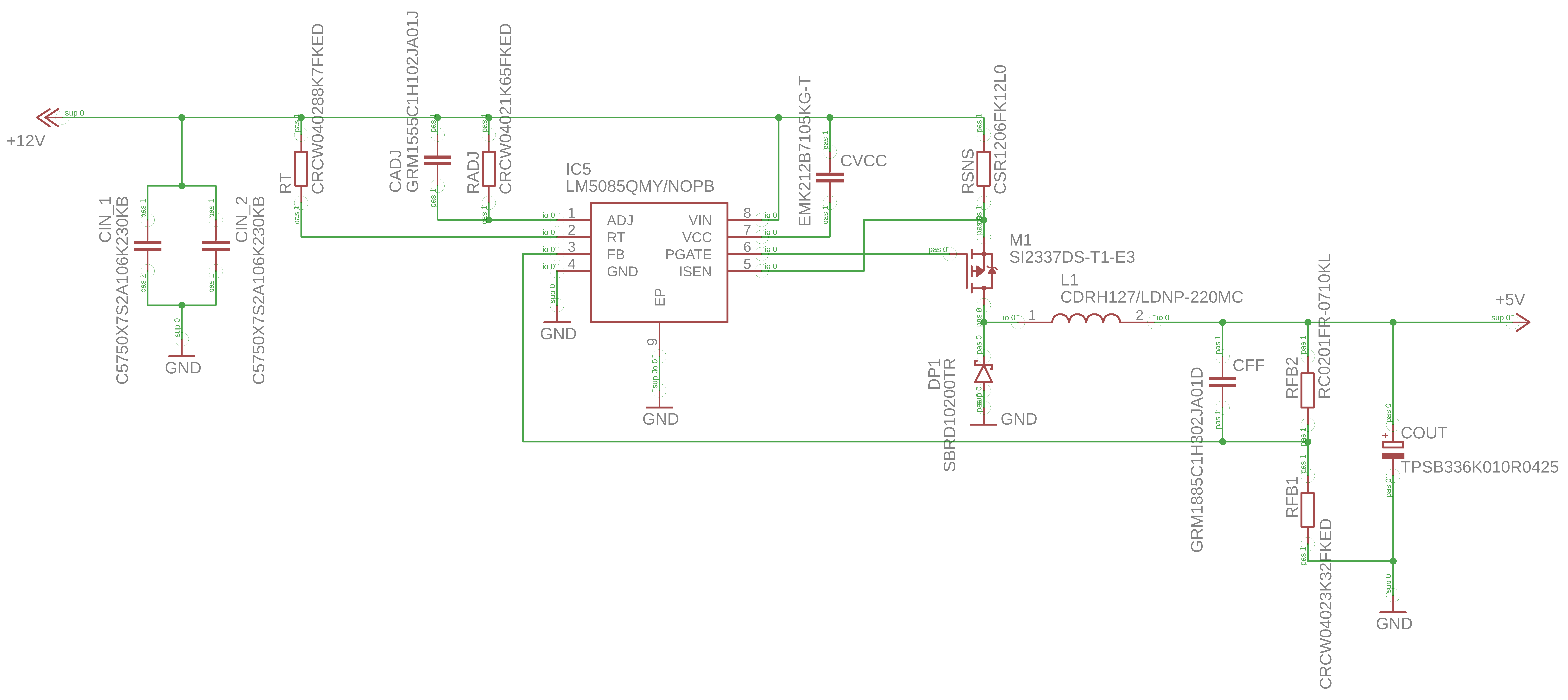

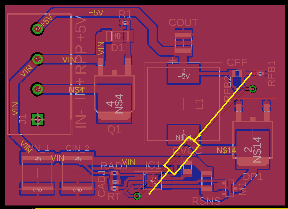

Hallo liebe Community! Ich habe ein Problem mit einer Schaltung die ich mit Hilfe des TI Power Designers erstellt habe und testen wollte. Im Anhang der entsprechende Schaltplan. Die Schaltung erzeugt soweit auch eine Spannung von 5V, allerdings bricht die Spannung zusammen, sobald ich mehr als circa 100mA aus der Schaltung ziehen will... Ich bin die einzelnen Komponenten mit dem Datenblatt des LM5085 schon durch gegangen, aber ich sehe den Fehler einfach nicht! Hier meine Überlegungen: Vout = 1.25V x (RFB2 + RFB1) / RFB1 RFB1 = CRCW04023K32FKED = 3.32k RFB2 = RC0201FR-0710KL = 10k Vout = 1.25V x (10k + 3.32k) / 3.32k = 5.016V (kommt unbelastet auch raus) Rt = CRCW040288K7FKED = 88.7k damit ist Fs = 374,5kHz Icl = 40µA x Radj / Rsen Radj = CRCW04021K65FKED = 1.65k Rsns = CSR1206FK12L0 = 0.012 Icl = 40µA x (1.65k / 0.012) = 5,5A Kann mir jemand sagen wo mein Fehler liegt? :-(

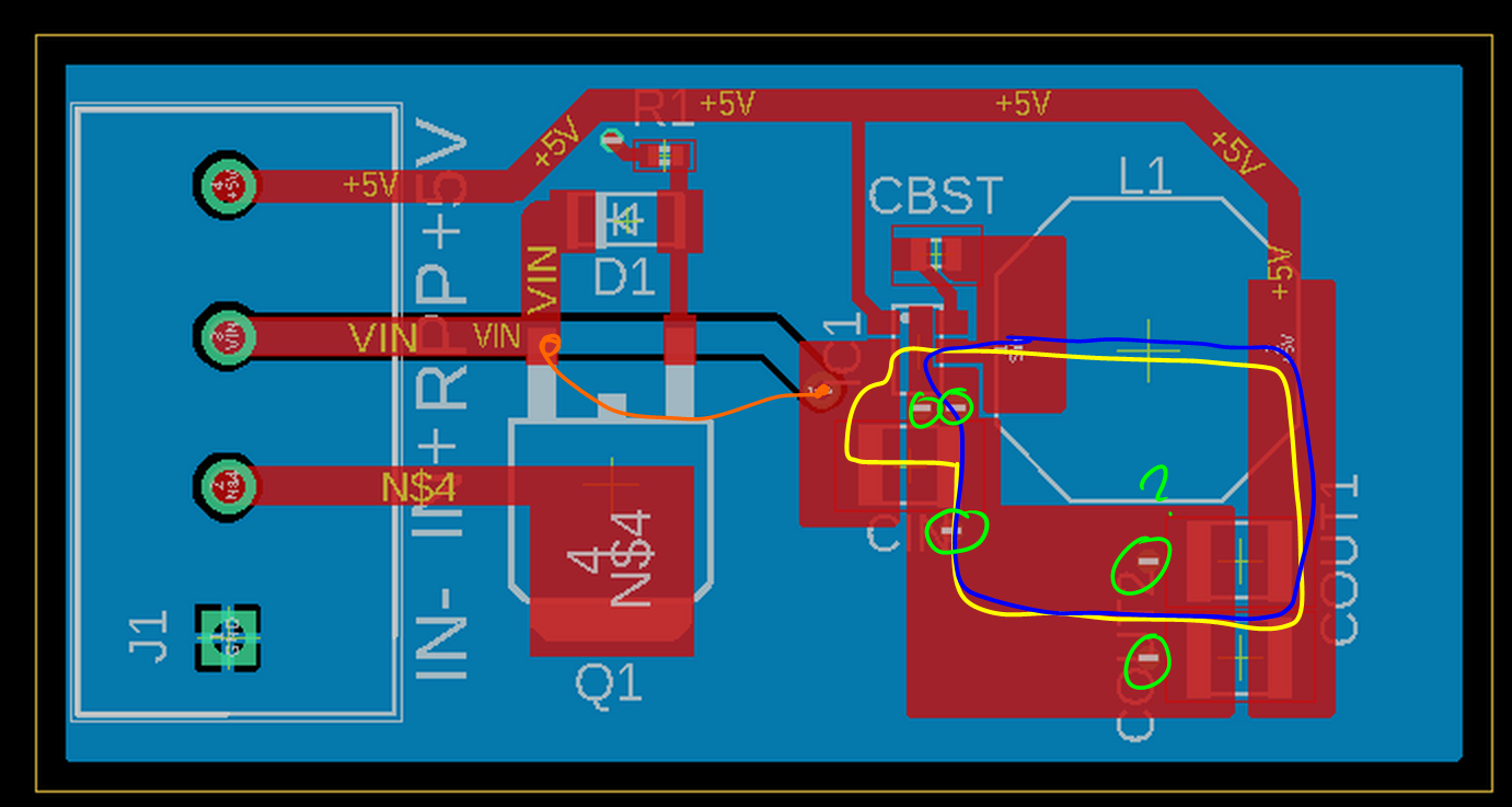

Hi, anbei das PCB und das DB der Drossel (CDRH127/LDNP-220MC) gibts hier: https://products.sumida.com/products/pdf/CDRH127LD.pdf PS: R1, D1 und Q1 sind ein Verpolungsschutz

Daniel S. schrieb: > Kann mir jemand sagen wo mein Fehler liegt? Nicht im Schaltplan, sondern deinem Aufbau und der Bauteilauswahl. bei solchen Schaltreglern werdne die beworbenen Daten nur erreicht, wenn sie ein Profi aufbaut. Und damit die Daten möglichst gut werden, teste der dutzende Bauteile gleichem Nennwert verschiedener Hersteller, und wählt das mit dem sich die besten Ergebnisse zeigen, weil die Funktion der Schaltung auch von den Nebenwerten der Bauteile abhängt (z.B. Widersand und Resonansfrequenz von Spulen, ESR von Kondensatoren etc.). Es ist also normal, daß ein Laie diese anspruchsvollen Schaltungen nur mit schlechteren Daten hinbekommt.
Michael B. schrieb: > Es ist also normal, daß ein Laie diese anspruchsvollen Schaltungen nur > mit schlechteren Daten hinbekommt. Stimmt. Aber 5,5A zu 100mA ist schon etwas zu krass. Da liegt das Problem woanders. Daniel S. schrieb: > Kann mir jemand sagen wo mein Fehler liegt? :-( Hast du mal die Eingangsspannung nach deinem Verpolschutz gemessen? Vielleicht bricht die 12V zusammen? Oszilloskop wäre ebenfalls hilfreich zur Diagnose.
Das Layout ist eine Katastrophe. Les das Datenblatt und halte Dich an das Layout. Man muss nicht dutzende Bauteile testen um das beste Ergebniss zu erreichen, aber man sollte zumindest ungefähr verstehen worauf es ankommt. Warum z.B. ist da eine schlecht spezifizierte 10A Schottky diode drin, wenn der MosFet nur 2A kann. Hätte der 1" Kupfer als Wärmeableitung, könnte der 0,5W ... Hätte ... Ausserdem passt Layout und Schaltplan nicht zusammen.
Mit dem Microfummel Si2337DS wird das garantiert nix. Auch der Si7465 lt Application im DB ist hart an der Grenze. Gibt es einen Grund für die Verwendung dieser "exotischen" Realisierung ca 12V zu 5V ?
Wenn das Ding mal 3A liefert, aber mehr nicht, dann die Berechnung von Radj überdenken! Das Datenblatt zeigt es sehr ausführlich, wie man die Toleranzen berücksichtigen muss. Das Tragische an den großen Toleranzen ist, dass die Spule "eigentlich" glatt den doppelten Isat haben müsste: 11A statt nur 5.6A! Und natürlich muss auch der Mosfet mindestens 11A aushalten.
Die Angaben des Sättigungstromes im Datenblatt der Speicherdrossel sind mit max. 4.70A(typ. 5.80A) etwas eigenartig. Müssten 4,7A nicht der minimale Sättigungstrom sein? Ist der Sättigungstrom der Speicherdrossel für 5,5A bei 7V Spannungsdiffenz nicht zu klein? Der Drosselkern darf also beim doppelten Ausgangsstrom noch nicht in die Sättigung geraten. http://www.joretronik.de/Web_NT_Buch/Kap6/Kapitel6.html Beitrag "Spule mit hohen Sättigungsstrom"
GEKU schrieb: > Der Drosselkern darf also beim doppelten Ausgangsstrom noch nicht in die > Sättigung geraten. Nein, nochmal rechnen.
hinz schrieb: > GEKU schrieb: >> Der Drosselkern darf also beim doppelten Ausgangsstrom noch nicht in die >> Sättigung geraten. > > Nein, nochmal rechnen. Maßgeblich ist worst case, also auch eine Kurzschlussbedingung und die Strombegrenzung. Ja, das kann man berechnen, aber einmal reicht.
GEKU schrieb: > Die Angaben des Sättigungstromes im Datenblatt der Speicherdrossel sind > mit max. 4.70A(typ. 5.80A) etwas eigenartig. Müssten 4,7A nicht der > minimale Sättigungstrom sein? Ja, und das ist auch nicht bei jeder Speicherdrossel so, jenachdem auch anders herum. Die 4.7A beziehen sich auf -25% gesunkene Induktivität, d.h. bei 4.7A hat die Spule nicht mehr 22uH sondern nur noch 16.5uH. Berücksichtigt man noch die normale Toleranz, dann sind es sogar nur noch 11uH. Die 5.8A beziehen sich auf eine gewisse Temperaturerhöhung.
hinz schrieb: > Willi S. schrieb: >> einmal reicht. > > Nicht wenns falsch war. Oder einfach nur "lesen", siehe Beispielrechnung im Datenblatt. Iout 5A, Ipeak 5.6A, Ilim(min) 5.8A, Ilim(max) 11A Wir beide meinen zwei verschiedene Sachen und ich bin gespannt, ob du es noch schnallen wirst.
hinz schrieb: > Willi S. schrieb: >> Beispielrechnung im Datenblatt. > > Der TE hat ganz anders dimensioniert. Was meinst du zum Bleistift ?
Vielen Dank schon mal an Alle für die Beteiligung! Willi S. schrieb: > Mit dem Microfummel Si2337DS wird das garantiert nix. > Auch der Si7465 lt Application im DB ist hart an der Grenze. > > Gibt es einen Grund für die Verwendung dieser "exotischen" > Realisierung ca 12V zu 5V ? Die Bauteile wurden mir wie gesagt von der TI Workbench ausgespuckt, deshalb war ich davon ausgegangen, dass das so auch funktionieren sollte. Am Ende möchte ich eine Spannungsversorgung mit einem Vin von 8 bis 15V haben und einen Vout von 5V @ ca. 1.5A (die Testplatine sollte laut TI Workbench 3A liefern können, dass das nicht funktioniert ist ja jetzt bekannt) Gibt es denn eine einfachere, bessere Lösung um eine gut geschütze Spannungsversorgung mit OVP, OCP, OTP zu realisieren? Ich möchte die Schaltung im Auto einsetzen, daher sollte sie auch einigermaßen robust sein....

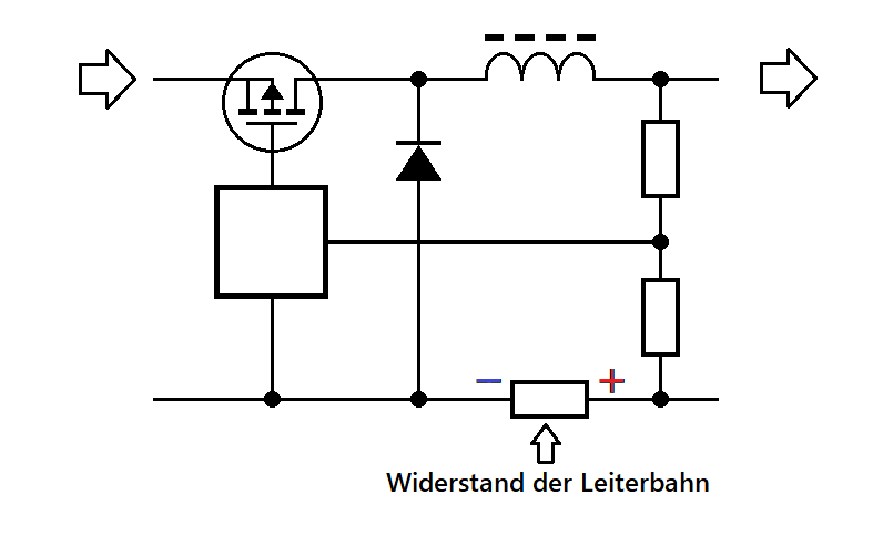

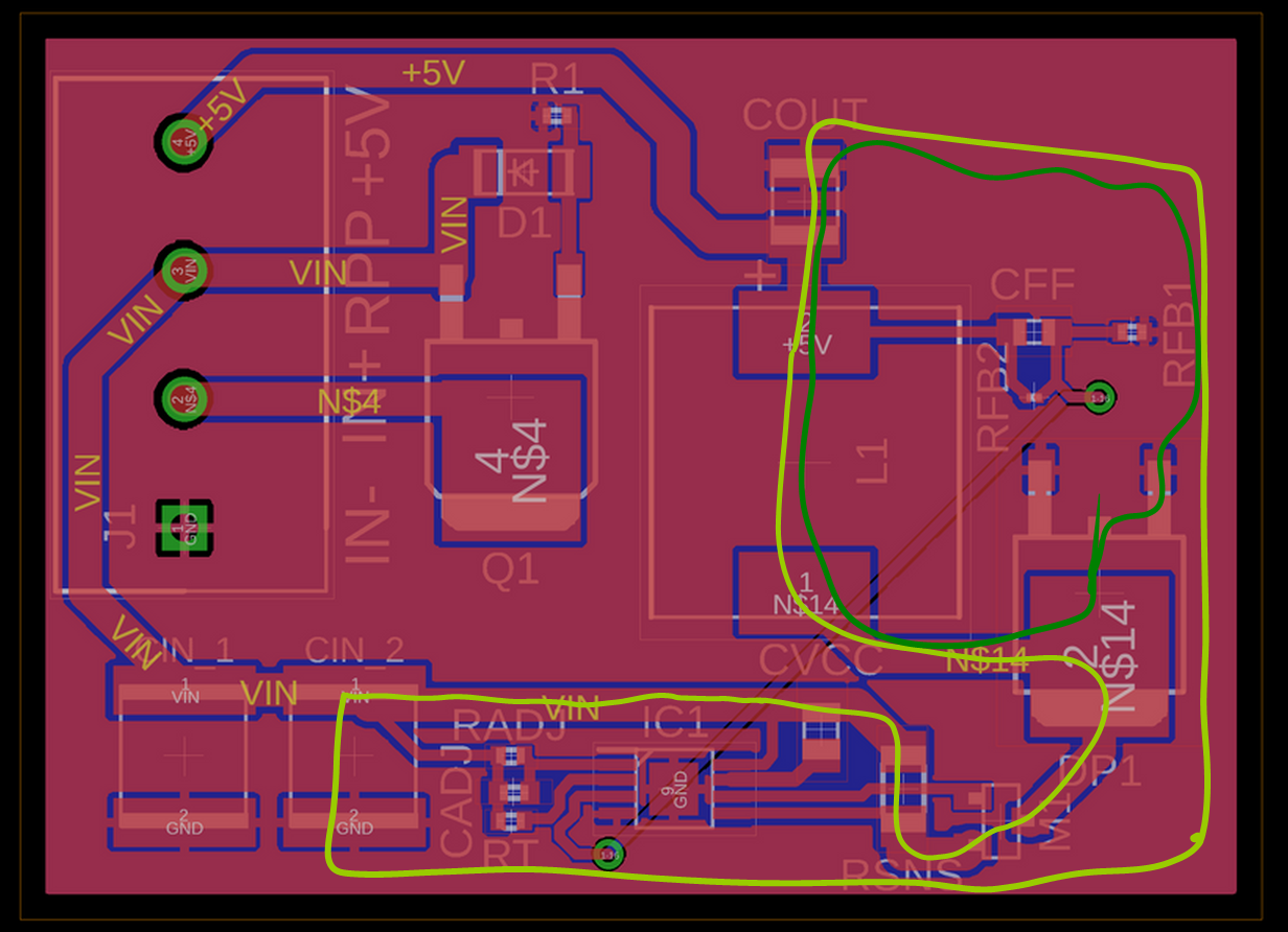

Daniel S. schrieb: > allerdings bricht die Spannung zusammen, > sobald ich mehr als circa 100mA aus der Schaltung ziehen will... Ist ja auch kein Wunder. Schau Dir mal an, wie weit der Feedback-Spannungsteiler vom Controller entfernt ist, und wie der Strom über die Massefläche fließt. Ich hoffe, meine kleine Zeichnung verdeutlicht das Problem. Wenn der Ausgangsstrom steigt, steigt auch der Spannungsabfall auf der Leiterbahn, und der Controller regelt ab. Fazit: Die Platine kannst Du wegschmeißen.
Ok, es ist natürlich nicht völlig egal, ob man 5A oder nur 3A oder nur 1.5A haben möchte. Mit der Workbench von TI gab es schon mehrfach Reinfälle, letztens war ein Fall, dass die Schaltverluste trotz 1 MHz gar nicht berücksichtigt wurden, das ist einfach nur untauglicher Schrott. Als erstes musst du mal den Istzustand zum Laufen bringen. Im Prinzip tut es ja, sonst hättest du keine 5V/100mA. Es muss eine Ursache haben, wenn du nicht wenigstens auf 1A kommst.

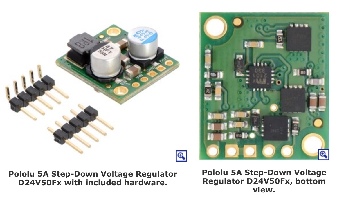

Den ganzen Chinaschrott habe ich satt und bin ich für sowas gerne bereit, den Gegenwert von 3-4 Weißbier zu investieren: ($15) Pololu D24V50F5 5V/5A Vin max 38V Auch hier wie man sieht externe Mosfet und sync (keine Schottky), so lassen sich zeitgemäß effiziente DCDC machen. Bei 4A 95%! Bei 3A wird das Ding nicht mal lauwarm (Verlustwärme nur 700mW)

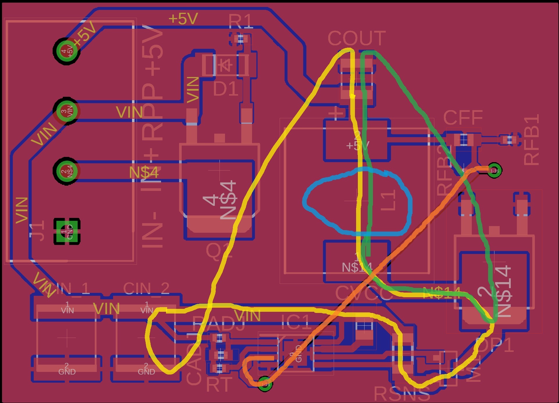

Willi S. schrieb: > Den ganzen Chinaschrott habe ich satt das ist kein China Schrott, das ist selbstbau Schrott Probleme wurden schon genannt: hinz schrieb: > Saubere Kurzschlusswindung an der Drossel. Michael K. schrieb: > Das Layout ist eine Katastrophe. Auch mit suboptimalen Bauteilen sollte da mehr als 100mA rauskommen. Anbei mal die Strompfade (hoffentlich richtig eingezeichnet) in Gelb und Grün, in Blau die Kurzschlusswicklung unter der Spule. in Orange die Feedback Leitung, die soviele stromführende Pfade kreuzt wie nur möglich. Fazit: keine Massefläche unter der Spule sehr viel kürzere Strompfade Feedback lieber länger und nicht unter die geschalteten Bereiche legen nutze das potential der zwei Lagen, das geht sehr viel Kompakter (die geschalteten Strompfade, nicht der Rest)

Pin 5 - ISens ist am falscheen Platz. Siehe Datasheet. Gehört vor die Drossel.
Thomas S. schrieb: > Pin 5 - ISens ist am falscheen Platz. Siehe Datasheet. Gehört vor > die > Drossel. Da kommts drauf an was man als Shunt nimmt. Im Datenblatt sind beide Varianten beschrieben.
Thomas S. schrieb: > Pin 5 - ISens ist am falscheen Platz. Siehe Datasheet. Gehört vor die > Drossel. Ich habs nicht überprüft, aber wenn dem so ist, wäre es DIE Erklärung für das Verhalten. Schaun mer mal, Super !!!
Hinz schrieb, wäre so auch ok. Auf Seite 10 des Datasheets ist dem auch so. Aber überprüfe mal. Feddback ist aber schon richtig bei dir ?
Willi S. schrieb: > Thomas S. schrieb: >> Pin 5 - ISens ist am falscheen Platz. Siehe Datasheet. Gehört vor die >> Drossel. > > Ich habs nicht überprüft, aber wenn dem so ist, wäre es DIE Erklärung Ach was, der TO sollte mal den Widerstand RFB1 entfernen und durch einen bedrahteten Widerstand wie eingezeichnet ersetzen. Dann weiß er, was er bei der nächsten Platine anders machen muß.
Daniel S. schrieb: > anbei das PCB Hast du wirklich nur eine einzige Durchkontaktierung (bei J1), die die Massefläche auf bottom anbindet? Damit ist die gesamte Massefläche auf bottom wirkungslos, es fliet keinerlei Storm über sie. Stattdessen muss sich der GND-Strom auf der top-Seite wirklich abstruse Wege suchen, um den Kreis zu schließen.
K. S. schrieb: > (hoffentlich richtig eingezeichnet) Für diese Schleifen müsste der Strom dazwischenliegende Isolatoren überspringen können. Im Anhang mal meine Version der Strompfade, die beim Buck umkommutiert werden. Die Verbindung der relevanten GND-Stellen zu J1 zu finden (wo offenbar die GND-Zuleitung auf die Platine kommt) ist ebenfalls ein lustiges Suchspiel.

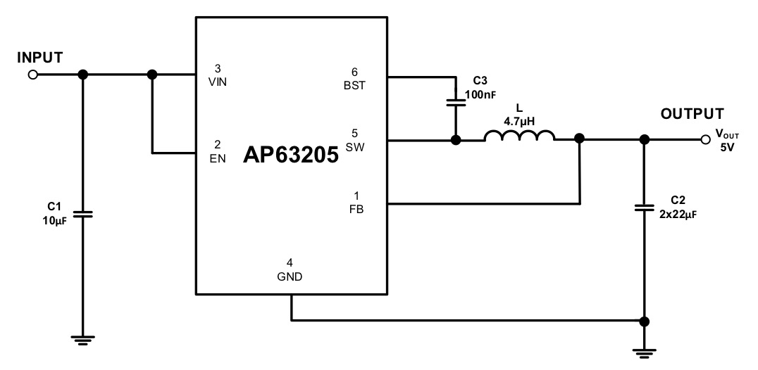

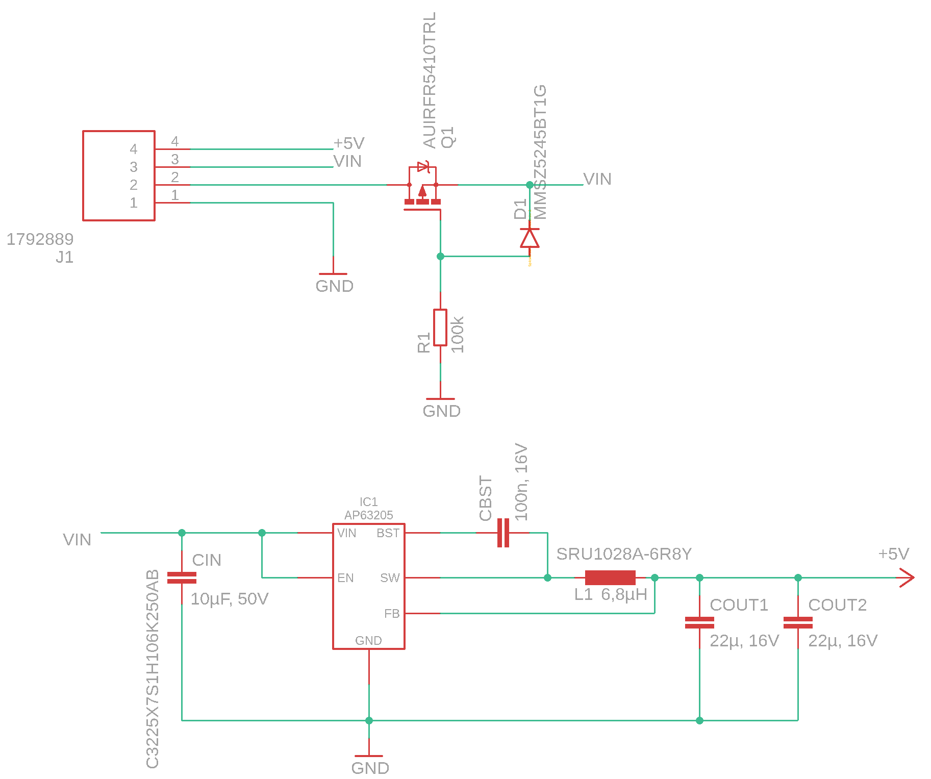

Das mit der Integration in eine Systemplatine ist natürlich ein Argument gegen extra Modul. Die zweiseitige SMD-Bestückung haben auch wir stets vermieden, obwohl es bei SMT-Dienstleistern natürlich kein Problem ist. Mein derzeitiger Liebling ist der AP63205, fast so einfach wie ein 7805. Abgesehen davon bietet er besonders wenig EMI durch Frequenz-Jitter +-6% (FSS). Als Induktivität lieber eine Nummer größer, das reduziert den Ripple und ermöglicht sogar etwas mehr als 2A Spitzenlast. An Kupfer zur Kühlung sollte man nicht sparen, bei Dauerlast 2A und wegen hoher Frequenz 1100kHz sind 500..800..mW dann doch ein Problem für das kleine Gehäuse ohne Thermal Pad. Aber 1-1.5A Dauerlast macht er mit Links und das ist für dieses Gehäuse sehr beachtlich. Vdrop nur 150mV/1A! Bei Digikey ca 1.20€
Nimm doch einfach ein fertiges 0815 Power Modul, an das du maximal noch einen Filter dranbasteln musst. Die gibt es in allen Leistungsklassen und auch als THT (wobei der eine Feedbackwiderstand, warum auch immer, auf deinem Board ein 0201 ist - Löten sollte wohl kein Problem sein). Ich würde im Schaltplan nicht ausschließlich die komplette Herstellerbezeichnung ausgeben, da sieht doch kein Mensch durch. Und probier mal bitte aus, ob das hier Beitrag "Re: 5V Versorgung Fehlersuche" Vorgeschlagene funktioniert.
Daniel S. schrieb: > warum sollte es an der Drossel eine Kurzschlusswindung > geben, die ist doch komplett eingepackt. Nö, die hat nach oben und unten ein deutliches Streufeld.

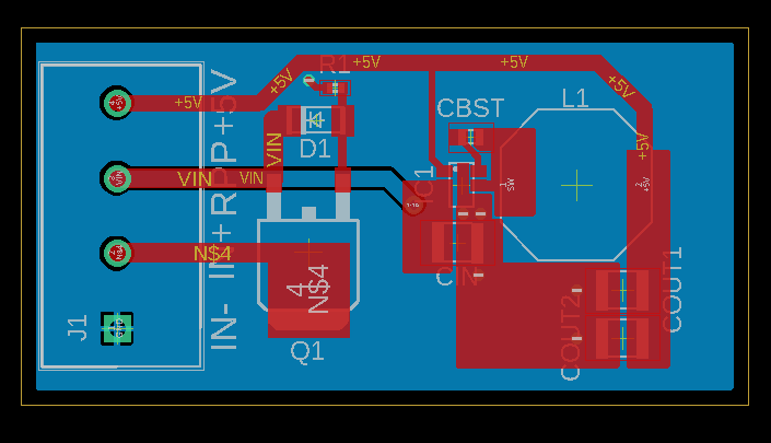

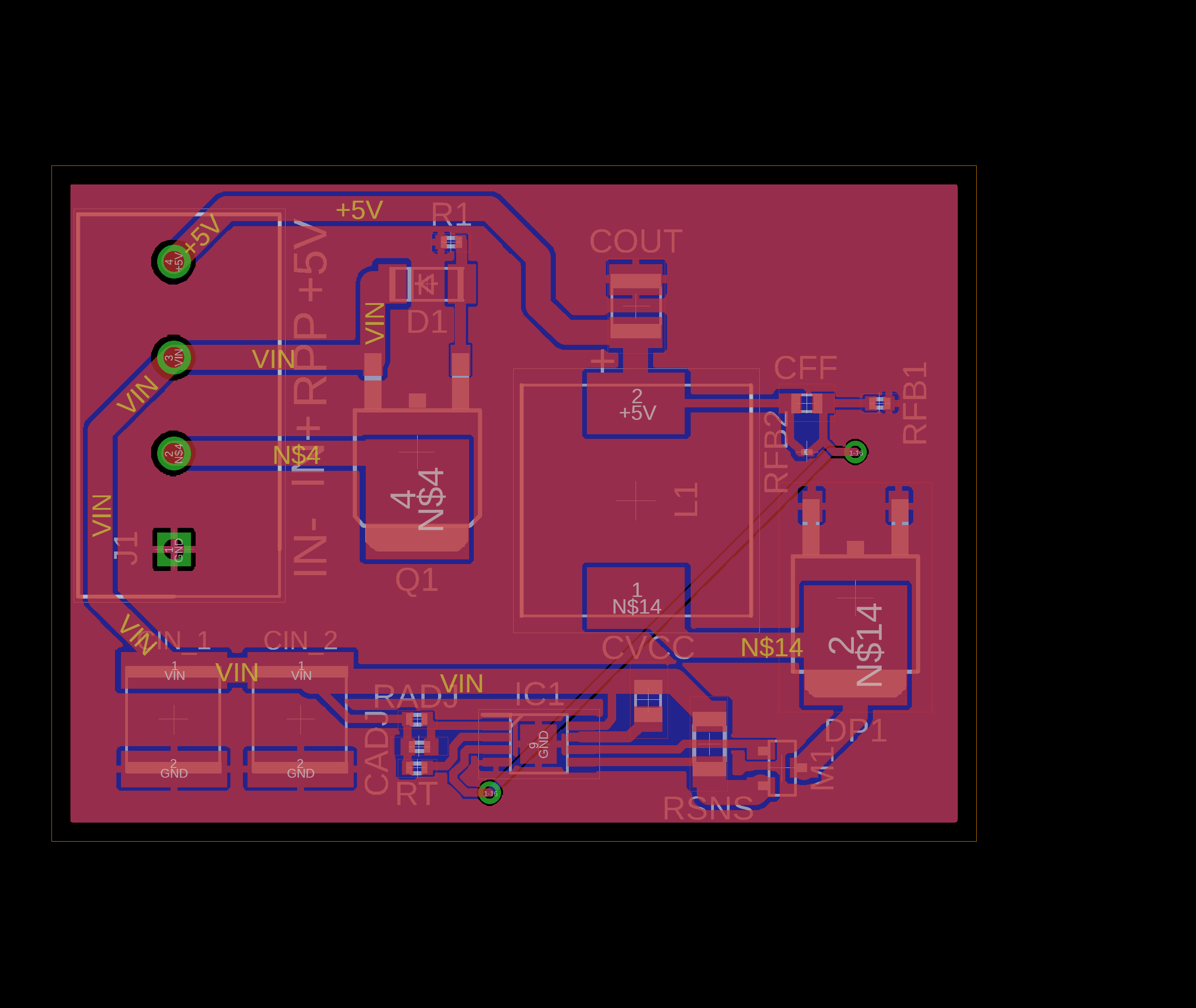

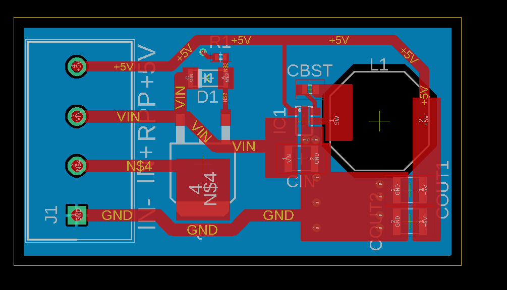

Willi S. schrieb: > Mein derzeitiger Liebling ist der AP63205, fast so einfach wie ein 7805. > Abgesehen davon bietet er besonders wenig EMI durch Frequenz-Jitter +-6% > (FSS). Als Induktivität lieber eine Nummer größer, das reduziert den > Ripple und ermöglicht sogar etwas mehr als 2A Spitzenlast. Hi, ich hab mich mal mit Hilfe des DB an ein Layout für eine Probleplatine für diesen IC gemacht. C1 ist wie gefordert ein low ESR Cap L1 hat 0.033Ohm DC Widerstand, 3A Isat und 3.5A Irms Ist das Layout so besser und hat mehr Chancen auf Erfolg? :)
Daniel S. schrieb: > Ist das Layout so besser und hat mehr Chancen auf Erfolg? :) Die Stromschleifen, die beim Buck umkommutiert werden (siehe blau und gelb im Anhang), sind jedenfalls wesentlich "Deckungsgleicher" als beim ersten Versuch - ein klarer Forschritt. Sind die vias zu Anbindung der GND-Fläche die kleinen Pöppel, die ich im Anhang grün umkringelt habe? Dann ist die Massefläche auf bottom angebunden. Ich würde ihr trotzdem entweder mehr vias spendieren oder/und die Verbindung von J1 zu deiner Top-Massefläche direkt auf top zeichnen (sonst muss sich der gesamte Strom durch die paar kleinen vias quetschen). Die Massefläche unter deiner Spule kannst du noch öffenen (oder zumindest unterbrechen). Damit werden Verluste durch Wirbelströme in der Massefläche vermieden (wobei die bei einer geschirmten Spule ohnehin nicht sehr groß sein werden). Du führst Vin sowohl auf top als auch auf Bottom über die Patine. Das unterbricht die Massefläche auf bottom unnötig. In dem Bereich fließt zwar ohnehin nicht viel Strom über die Massefläche. Aber du kannst das Signal Vin problemlos auf top halten und so die Untebrechung der GND-Fläche auf bottom vermeiden (siehe orangene Linie im Anhang). Das war's, was mir zum neuen Layout einfällt...
Achim S. schrieb: > Sind die vias zu Anbindung der GND-Fläche die kleinen Pöppel, die ich im > Anhang grün umkringelt habe? Dann ist die Massefläche auf bottom > angebunden. Ich würde ihr trotzdem entweder mehr vias spendieren > oder/und die Verbindung von J1 zu deiner Top-Massefläche direkt auf top > zeichnen (sonst muss sich der gesamte Strom durch die paar kleinen vias > quetschen). Hi und Danke für die Antwort! Ja, das sind 0.3mm VIAs. Die VIAs an CIN und den COUTs könnte ich etwas größer und mehr machen. Direkt an dem IC ist es etwas eng :). Zusätzlich könnte ich auch die Verbindung zu J1 herstellen. Was würdest Du empfehlen? vielleicht 0.6mm VIAs und zwei mehr, dazu eine 50mil Trace zu GND von J1? Die bottom GND Plane schneide ich um die Spule noch aus. Oh und ja, dass man VIN so einfach routen kann habe ich schlicht und ergreifend nicht gesehen :D Wenn ich das ganze geändert hab stelle ich es Euch noch mal vor! Zur Implementierung in mein Steuergerät: Sollte ich da am besten ordentlich Abstand zur restlichen GND Top Plane halten? EDIT:/// Wie versprochen das aktualisierte PCB
