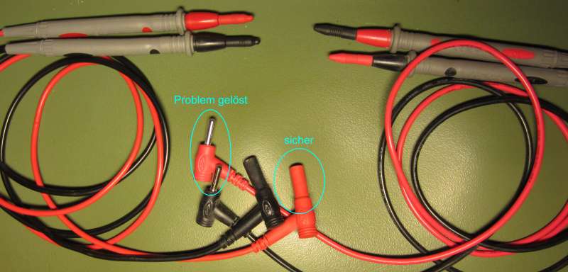

man kann auch die Kabel umbauen https://www.ebay.de/itm/10-x-Bananen-Stecker-4-mm-Paar-Rot-Schwarz-Beruhrungsschutz-gefedert-12373/292619866859?hash=item442180d2eb:g:L1wAAOSwBmpbM2ni
Ohne Umbau geht es mit stäubli 24.116-22. Man muss aber wegen der Gesamtlänge etwas aufpassen.
Joachim B. schrieb: > man kann auch die Kabel umbauen Man kann auch jemanden bitten, das Problem zu lösen - selbst sollte man das nicht tun, weil man sich am Messer verletzen könnte.
Manfred schrieb: > Man kann auch jemanden bitten, das Problem zu lösen - selbst sollte man > das nicht tun, weil man sich am Messer verletzen könnte. lesen und verstehen sind zweierlei. Der TO wollte Sicherheitsbuchsen einbauen, aber Sicherheitsstecker die in normalen 4mm Buchsen fünktionieren wäre auch eine Möglichkeit. Den Kragen abschneiden geht zwar ist aber nicht immer was gewünscht wird. Vielleich schaust du dir die Stecker noch mal an um den Unterschied zu festen Kragen zu erkennen.
Ich benutze einfach die Metallhülsen die in den Bananensteckern zum selbst konfektionieren dabei sind ;) Beispiel: https://de.farnell.com/hirschmann-testmeasurement/934100101/turmstecker-4mm-schraubanschluss/dp/1011424 Ähnliche Adapter die sogar außen noch isoliert sind gibt es aber sogar zu kaufen.
