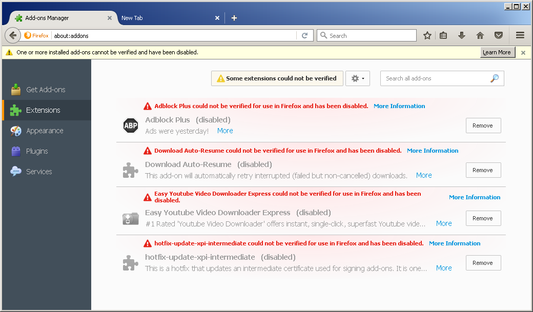

'n Abn Leutz, eigentlich rennt hier FF auf LUbuntu 18.04, per apt ohne sonder-Repos täglich aktualisiert. Als einzige Erweiterung zu FF nur AdBlock Plus. Eigentlich. Habe heute bemerkt dass FF mir sagt dass "...Erweiterungen deaktiviert wurden" o.Ae. (natuerlich ohne zu nennen welche Erweiterungen!) Dann fiel mir auf dass das Schild-Symbol oben rechts in FF nicht mehr zu sehen ist --> AdBlock Plus ist wohl nicht mehr. Nun wollte ich ohnehin mal uBlock Origin ausprobieren und bin -was normal sein dürfte- bei https://addons.mozilla.org/de/firefox/addon/ublock-origin/ gelandet (oder bei ...zilla.org/en-US/firefox/...). PROBLEM: FF -genauer: diese 2 Webseiten- zeigen in weisser Schrift auf rotem hintergrund "(!) Download fehlgeschlagen. Bitte überprüfen Sie Ihre Verbindung." und das Beziehen dieses Plug-ins scheitert. VERSUCH: im LUbuntu das "Guest"-Konto aktiviert und angemeldet (Fabrikfrischer Account, fabrikfrischer FF) --> klappt. Die "Verbindung" steht natürlich, wie das "Guest"-Konto beweist und diesen Eintrag schreibe ich wieder von meinem Alltags-Konto m. Alltags-FF aus. LIEBE ANFRAGE AN DIE GEMEINSCHAFT: wie diagnostiziere ich an was es beim FF in meinem Alltags-Konto scheitert? Ich moechte die Problemursache verstehen, als WA "einfach" mein Konto zu spühlen und/oder meine FF-Instanz spühlen wuerde mich nichts lehren. Auch wenn damit das Problem vom Tisch wäre: ich wüsste trotzdem nicht warum, hätte die Ursache des Hemmnis nicht erfasst. Ich bitte die Web- & Browserexperten unter Euch um sachdienige Hinweise. mit besten Sonnabendgrüsse im Voraus

https://www.heise.de/newsticker/meldung/Zertifikat-abgelaufen-Firefox-deaktiviert-Add-ons-4413170.html Und: https://blog.mozilla.org/addons/2019/05/04/update-regarding-add-ons-in-firefox/

Momentan sind alle FF Erweiterungen deaktiviert, da das Zertifikat zur Überprüfung, der digitalen Signatur der Erweiterungen, abgelaufen ist.

wem heute die plugins für den firefox wegen des zertifikatfehlers ausgestiegen sind, dem hilft dieser link hier: https://storage.googleapis.com/moz-fx-normandy-prod-addons/extensions/hotfix-update-xpi-intermediate%40mozilla.com-1.0.2-signed.xpi
Der hier hat geholfen https://www.heise.de/newsticker/meldung/Zertifikat-abgelaufen-Firefox-deaktiviert-Add-ons-4413170.html aber auch nur hilfweise vorübergehend mit Risiko
Schreibt doch bitte gleich was Sache ist! about:config in der url-Zeile eingeben. xpinstall.signatures.required suchen und auf false setzen. FF neu starten! Risiko besteht darin, dass mit der Änderung auch nicht signierte Plugins installiert werden können (.xpi)-Files (Auch ferngesteuert!) Markus
Bitte beim Heise-Bericht das Update von 10:55 beachten! https://www.heise.de/newsticker/meldung/Zertifikat-abgelaufen-Firefox-deaktiviert-Add-ons-4413170.html "Ein erster Fix wird verteilt [Update 5.5.2019 10:55 Uhr:] ..." Das funktioniert, und der about-config-Eintrag kann rückgängig gemacht werden.
